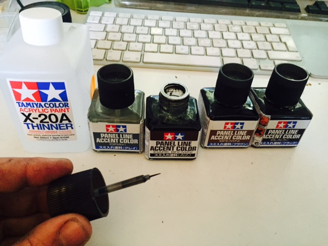

Mois j'utilise ces petits "jus" tout fait par Tamiya, très pratique avec le petit pinceau. Sinon n'importe qu'elle couleur avec le diluant (gros pot à gauche). Rien qu'en utilisant le petit pot noir j'obtiens ça sur le D110 : On applique, et on corrige direct avec un sopalin au besoin, on réapplique... jusqu'à obtenir l'effet désiré. Les jus ont une consistance proche de l'eau, et suivent bien par capillarité tout les petits recoins.

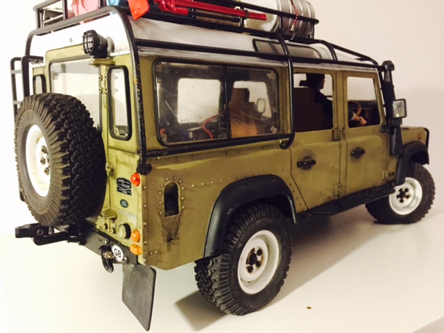

Et bien merci bcp, c'est la première fois que je me lance, J'ai fait ça en 1/2 heure sans grande conviction. J'avais juste des pigments de peinture artistique et du vernis à tableaux Je voudrais améliorer le rendu mais j'ai peur de trop en faire. Encore merci
Et bien pour une première fois c'est bien fait, tu peux peaufiner les détails mais en patine, quand on en fait de trop ça surcharge et ne pas oublier que la carrosserie d'un Defender est en alu donc la crasse ok et la rouille seulement à de rares endroits où il y a des renforts en acier (bas de porte mais pas visible, charnières, tablier sous le pare-brise et bien sûr la traverse arrière qui finit par pourrir)
