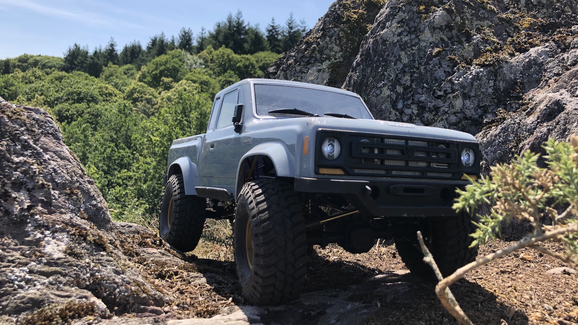

    allez, je fais un post pour mon Enduro histoire de centraliser les modifications en cours et à venir.
    Suite à ma premiere sortie, faite directement avec un 1080, je le trouve beaucoup trop nerveux par rapport à mes autres scales...
    La couronne étant en 87dts (tiens ça me rappelle quelques chose...) et le pignon moteur en 18dts, je vais commencer par descendre ce dernier en 13dts...;)
    J'ai trouvé les pneus correct mais les mousses un peu trop ferme pour la roche, d'un autre coté je roule qu'en Pit Bull donc...don't act ;)
    Je passe la trans à 11,83% d'Overdrive.

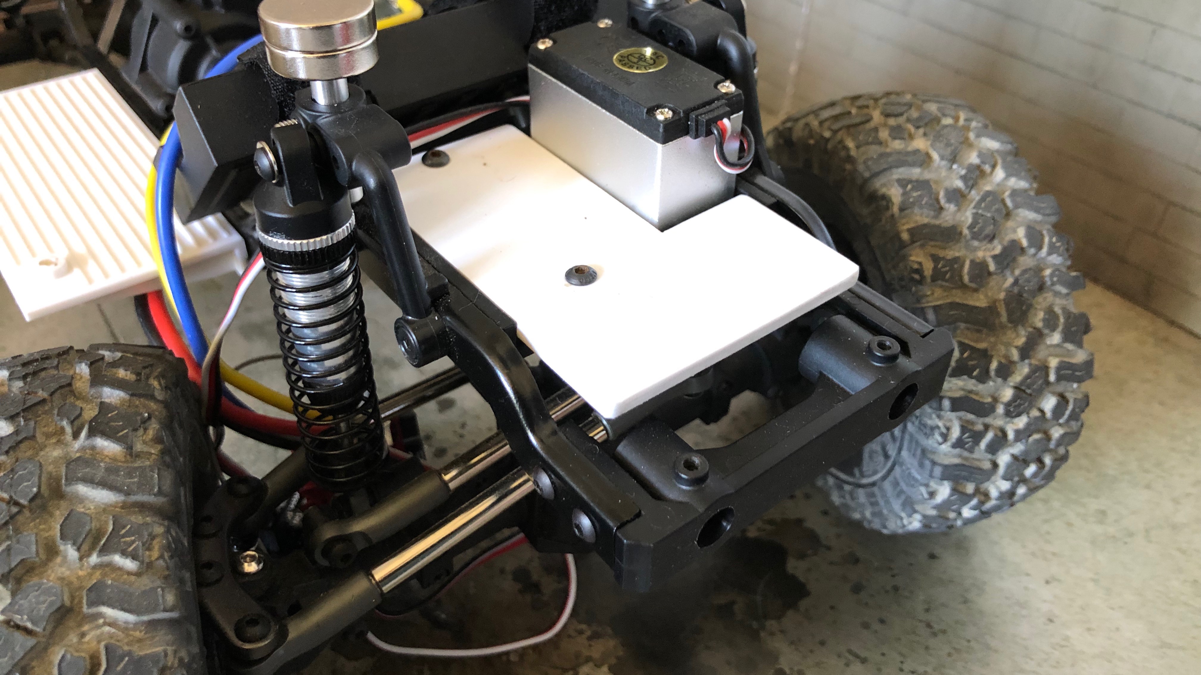

    En attendant le choix d'une jolie carro, changement des roues, et de la pelle à tarte avant par un pare-choc arriere de Dingo :hihi:

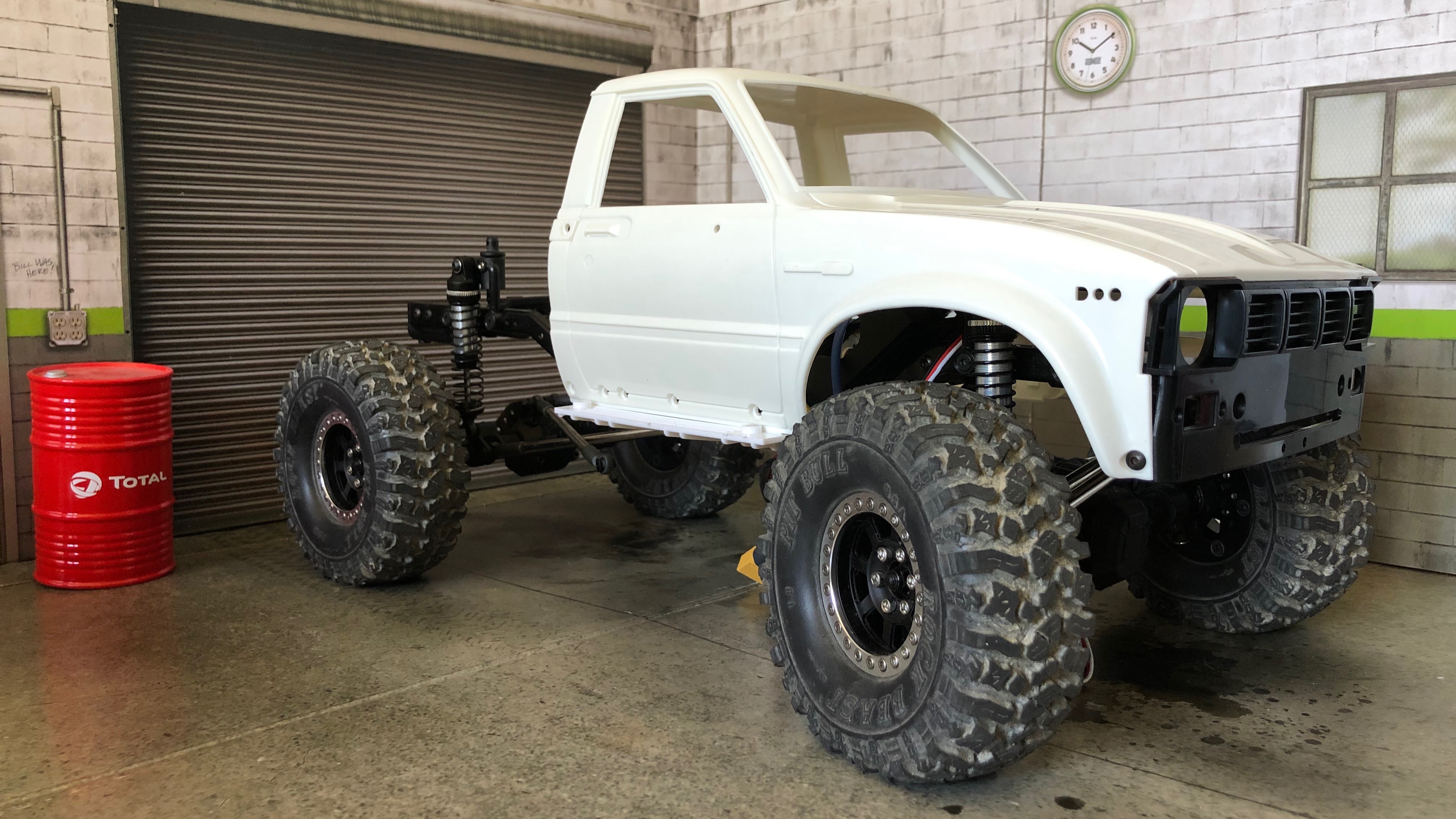

    Bon, voilà, le choix de la carro est fait, y'a plus qu'à...:)
    Pour l'electro, une petite platine pour tout passer à l'avant...oui je sais...j'ai quelques fuites d'huile :D

    Aaaa cool (y) en truggy alors ? :)

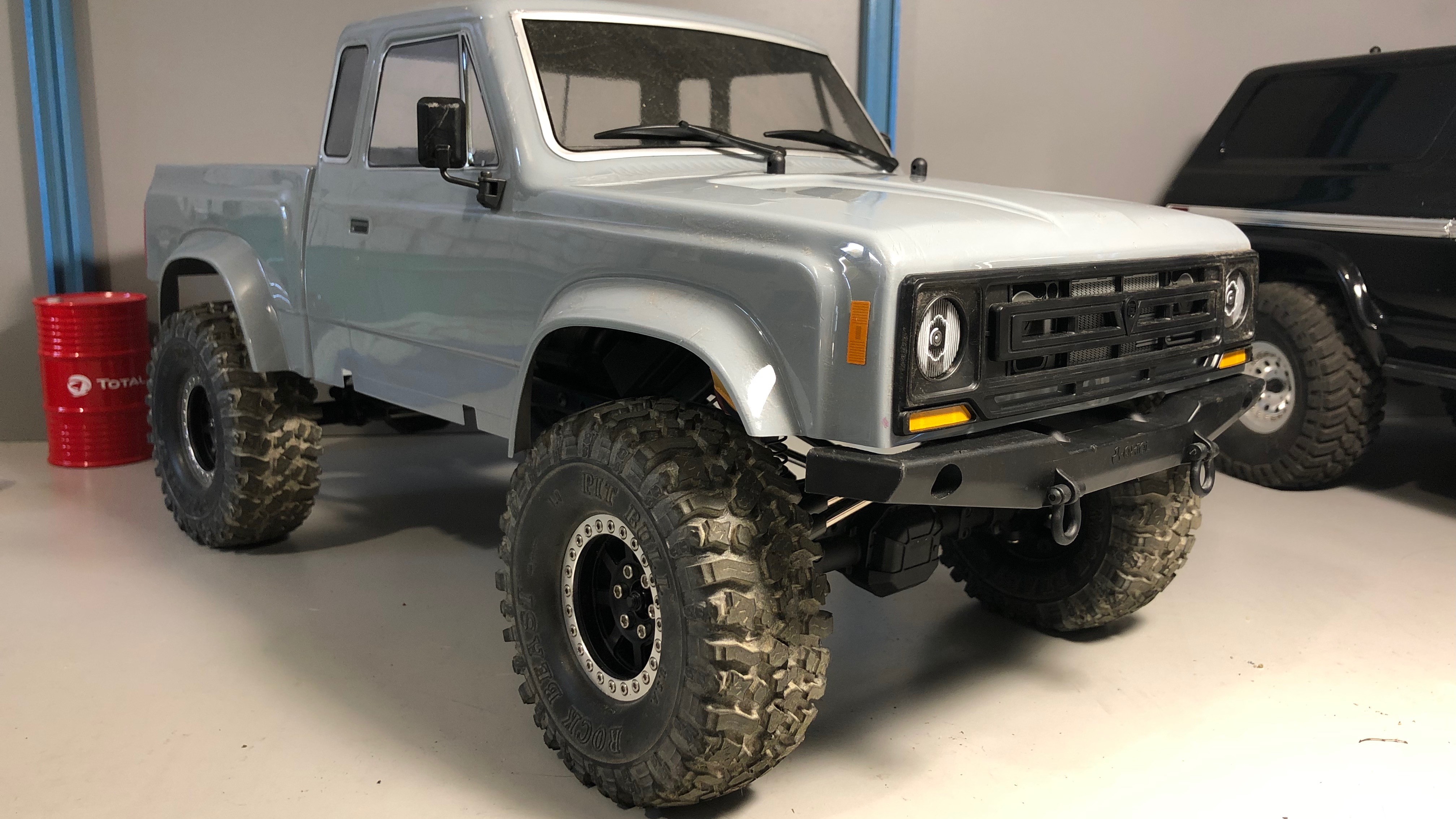

    Viii un truggy :) C'est ce qui me paraissait le plus cohérent pour cet Enduro...je voulais de l'ABS, pas de porte à faux arriere, un truc pas compliqué à préparer (j'ai bien assez à faire avec le RR Classic :rolleyes:), pas trop cher (y'a pas encore mes valises sur le pas de la porte mais je me méfie :hihi:).
    Pour la cage je prendrai sans doute la Proline, à moins que je me mette à souder (mais je ne pense pas avoir le temps et je ne suis toujours pas équipé pour).
