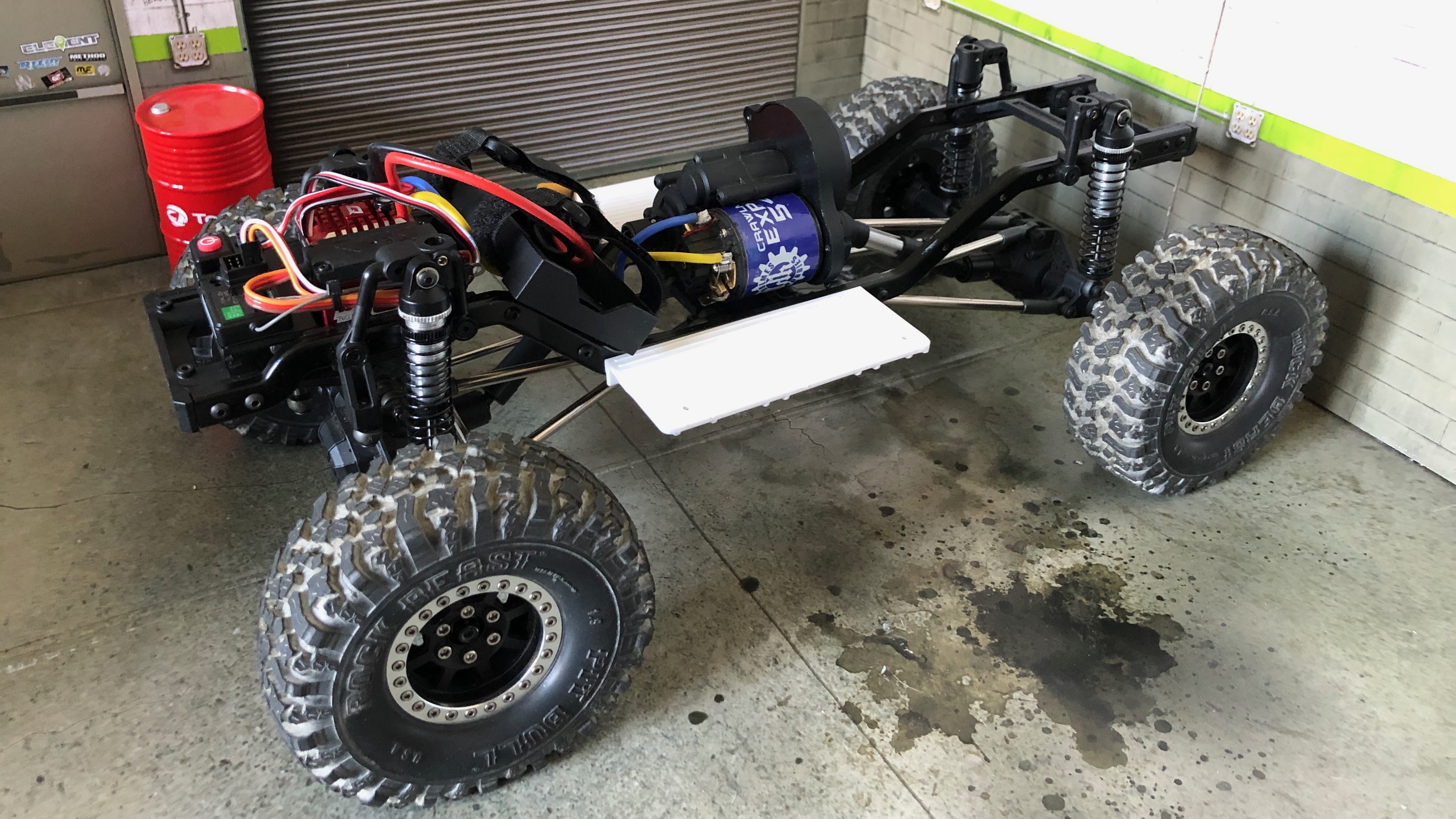

    Salut Skudd!
    Je voulais savoir au sujet du moteur, c est celui d origine ou tu l'as changé ?
  3. Skudd
    Skudd membre
    Oct 17, 2014
    3,802
    2,841
    Salut Nath,
    je viens juste de lui mettre un HH...mais juste parce que j'en ai en stock, celui d'origine est tres bien ;)

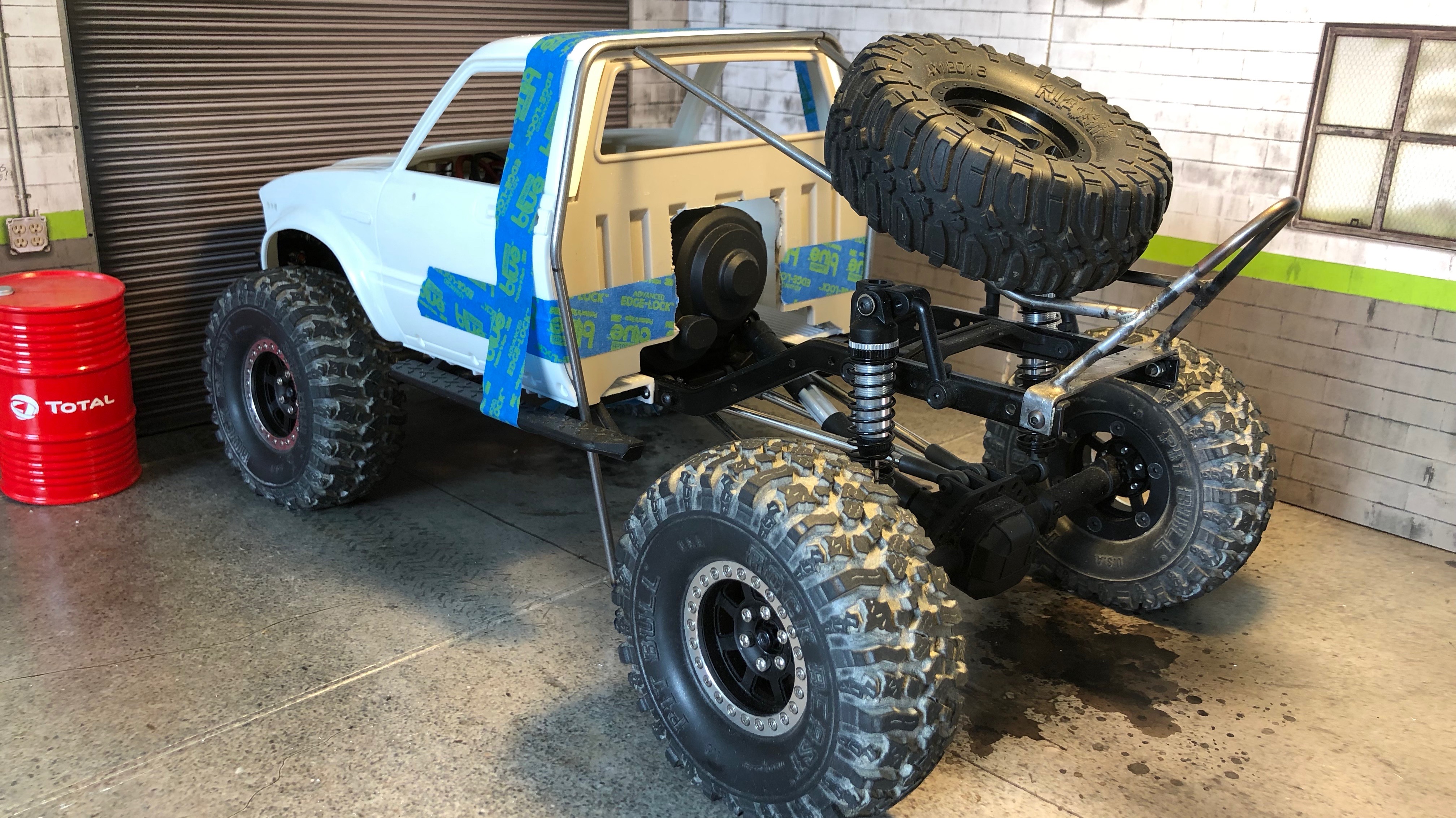

    Grande premiere pour moi...mais bon, quand faut y aller, faut y aller :humhum:
    Je commence par la partie arriere de la cage, j'espere vous montrer une suite :hihi:

    Ça suit son cours, j'ai un peu de mal mais ça tient...
    Je me dis qu' avec la peinture ça ira et surtout c'est moi qui l'aurais fais :confused:
    Il me reste
    • l'arceau à souder et à fixer au chassis avec des petites pattes
    • un support roue de secours à souder
    Pour cacher la transmission, un réservoir à essence en styrene est en cours de création ;)
    Boud39, Scal68, gicab and 4 others like this.

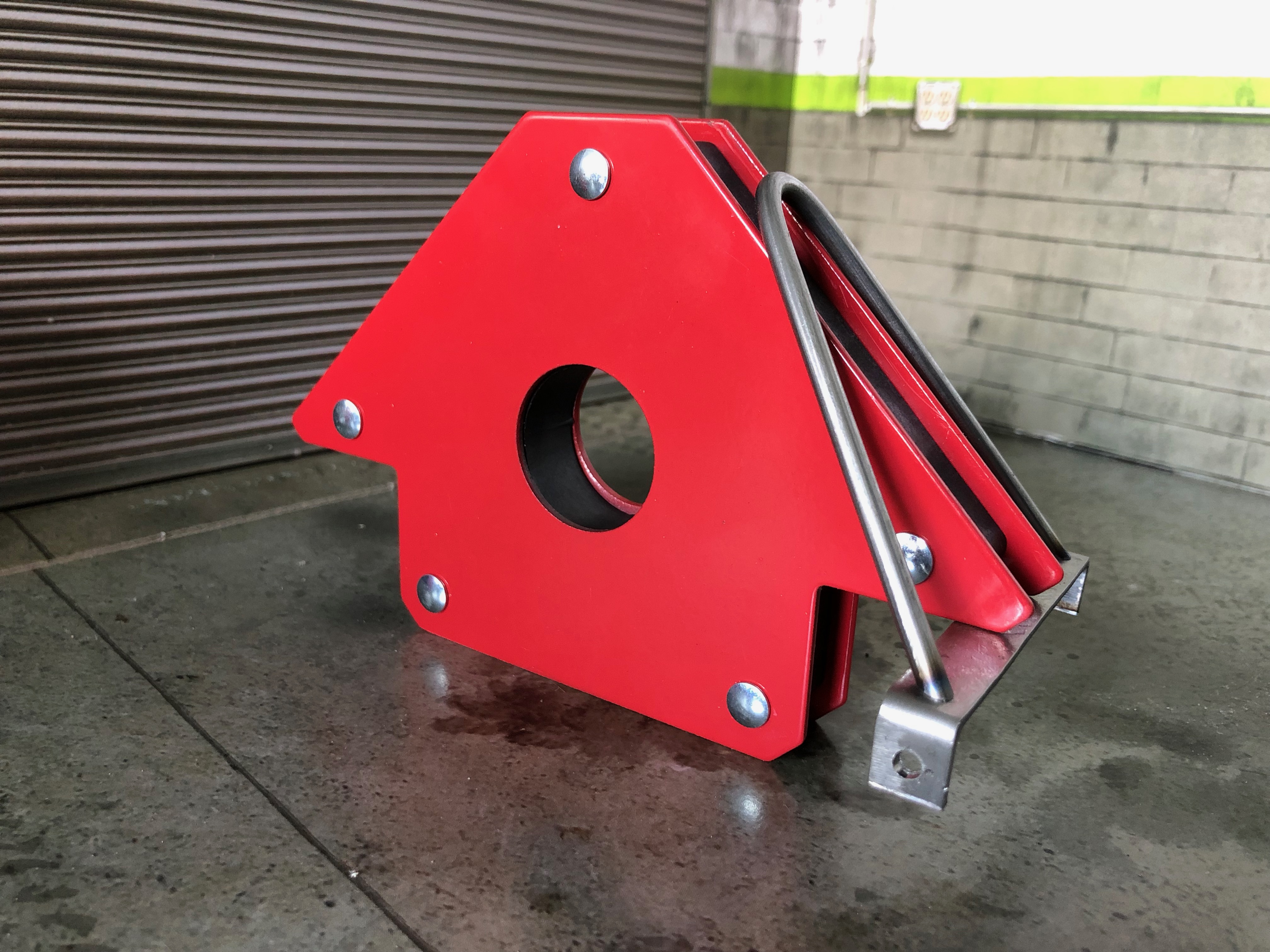

    Tu soude avec quoi ?

    Les petits kit bi-gaz à 70€
    Ouais ça fait bien longtemps que ça me titille, la cap est franchi...maintenant il faut que je m'entraine :confused:

    belles brasures … :humhum:
  13. Clement38
    Jun 27, 2017
    3,146
    3,843
    Vraiment top je suis vraiment fan des truggy :love:
    @Skudd tu as un liens pour le petit kit bi-gaz a 70€ :D
  14. Nicolas
    Mar 9, 2009
    7,304
    7,821
    Ah, connais pas.

    Tu les trouve partout, Leroy Pinpin, Castro, BricoTruc...etc etc ;)

    C'est bien d'avoir le bon matos mais faut quand même savoir l'utiliser. Il me semble que c'est franchement plus compliqué qu'une modeste soudure. Félicitations pour ton travail de brasure et la qualité du boulot (y)

    c'est pas si " compliqué " que ça … suffit de faire les choses dans l'ordre , de préparer correctement ce qu'on doit braser , de bien les positionner ,
    de les bloquer , de ne pas trop chauffer et , de choisir les bonnes baguettes , l'idéal c'est celles avec 40% d'argent mais c'est assez cher :shut:
    d'ailleurs …
    Teddy doit encore se souvenir de mon " soutien " à ce sujet , vu que l'on habitait pas trop loin l'un de l'autre , je m'était proposé pour lui montrer
    comme braser correctement et il se débrouillait assez bien à la fin !!!
    :D
    @Clement38
    si tu as besoin d'aide … appelle moi ou contacte moi par mp !!!

    De quel genre de soudure tu parles ?
  19. Futabarex
    Futabarex membre
    Feb 8, 2016
    677
    515
    Je parlais d'une soudure avec un petit chalumeaux portable. C'est déjà pas très facile comme outils mais je dois pas être doué :shut:
    Mais comme disais Mugen c'est certainement une question d'habitude et d'entraînement ;)
    mugen38 likes this.
  20. hanjin-san
    Feb 7, 2010
    10,081
    5,484
    Ah, je croyais que tu parlais d'une soudure type ARC, MIG ou TIG.
    Oui, ça y fait c'est sur.
    Mais comme le l'expliquait à Skudd, l'important c'est de partir d'office avec le bon matos, c'est plus facile d'obtenir de bons résultats.
