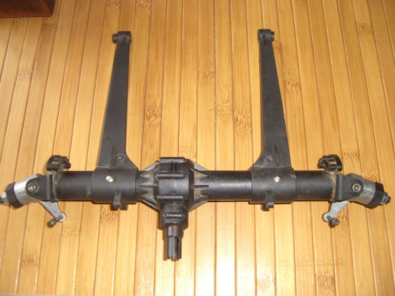

    un début de crawlerisation déjà :)

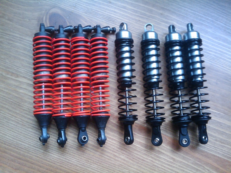

    Les amortos (origine or not origine, that is the question :) ) :

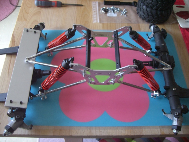

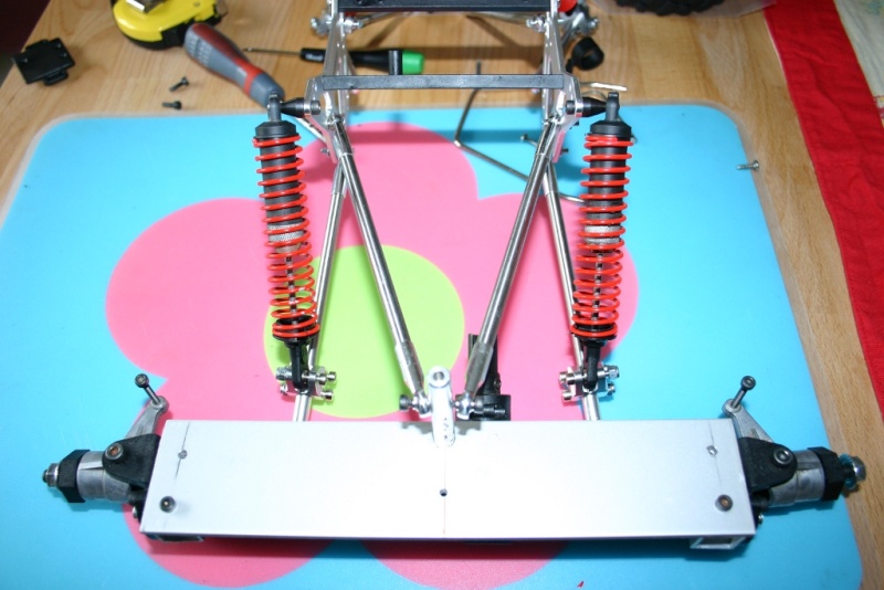

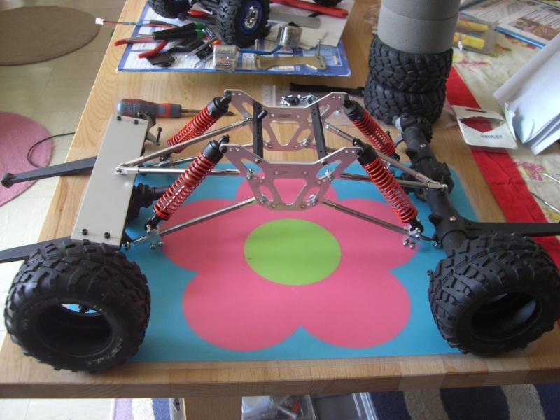

    J'ai déjà reçu pas mal de pièces(merci a tous !), un début d'assemblage a blanc, juste pour voir les dimensions...
    on est a 30/35cm entre les ponts, c'est proche de la taille d'origine du mad force... par contre, je trouve les roues de 2.2 (enfin les pneus pour l'instant :) ) tout petits par rapport au chassis et aux ponts !
    on verra ce que ça donne une fois complet !

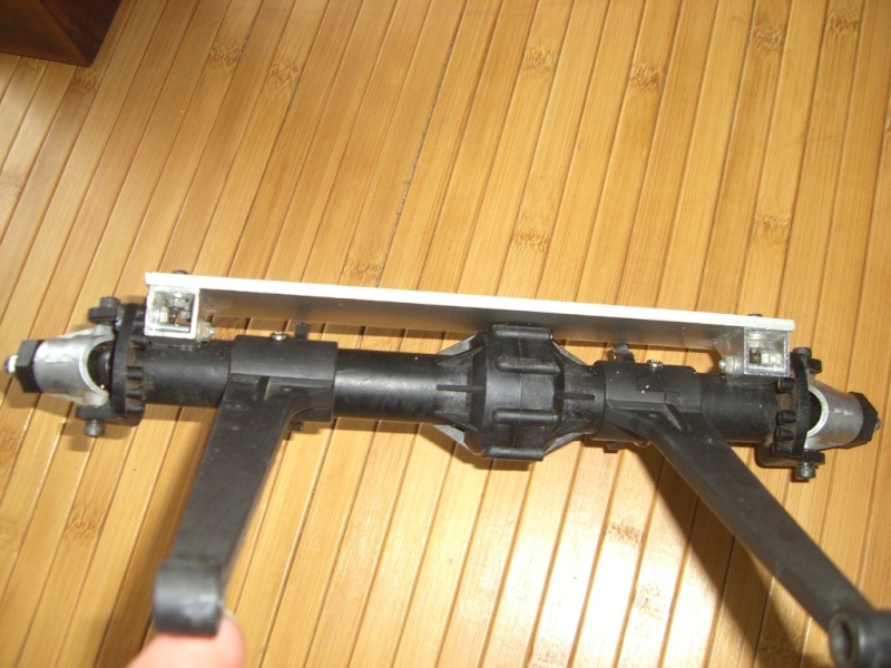

    Pour les cardans, la sortie de pont est en 8mm et la trans en 5mm... ça va être coton... a moins de prendre des cardans identiques 1 en 8mm et 1 en 5mm et de panacher a l'arrivée (je ne sais pas si c'est possible...)

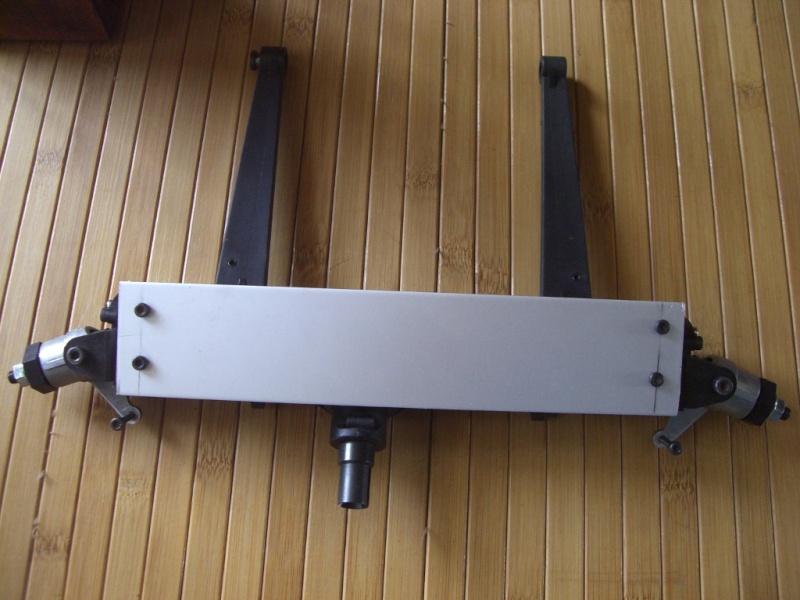

    pour le fun, une photo de l'avancement de la préparation des ponts... il n'y a rien de serré mais ça tient :lol:
    prochaine étape, supports servos et tringles de direction...

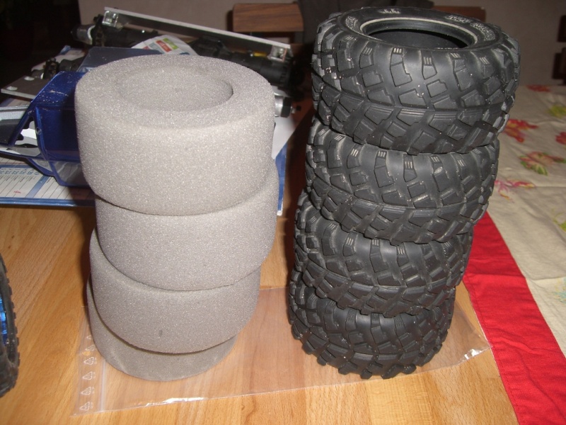

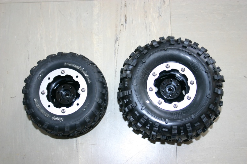

    ayé, les HB Rover 5.5 sont arrivés ! Super souples, même avec la mousse !
    Grosse différence de taille par rapport aux géolander
  20. elpizzaboy
    elpizzaboy membre
    602

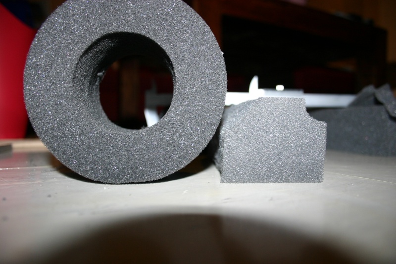

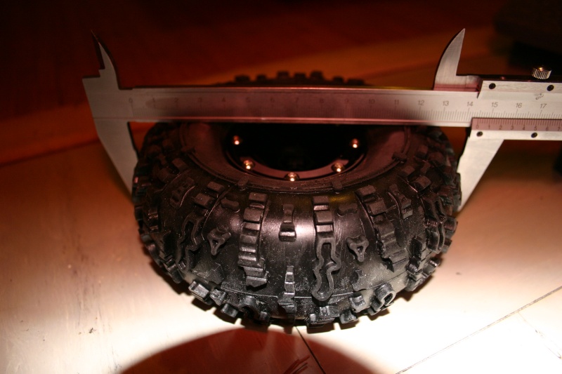

    bon, les mousses d'origine étant un peu petites (les pneus pliaient sous le poids des jantes...)
    donc j'ai changé ça par de la mousse souple récupérée au bureau... voila l'épaisseur avant/après (celle de droite est taillée pour donner une bonne forme ronde au pneu :)
    mesure du diametre après changement des mousses, on gagne de environ 0.5cm pour atteindre 14.5cm ! (les 5.5 pouces sont largement atteints )
