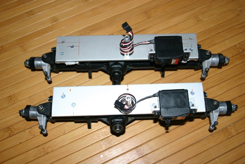

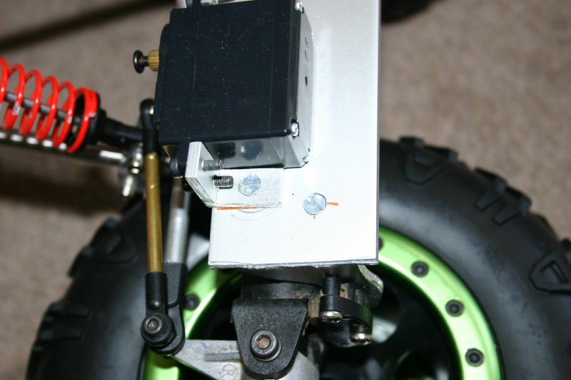

    Hello !

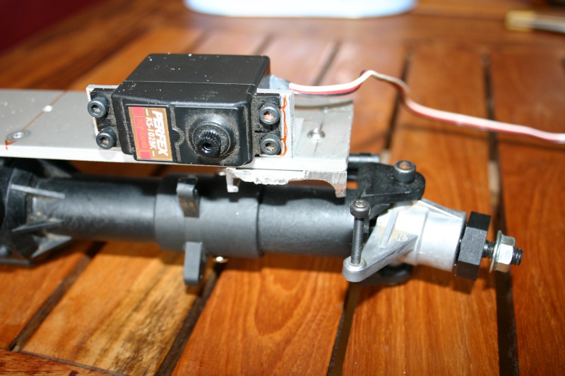

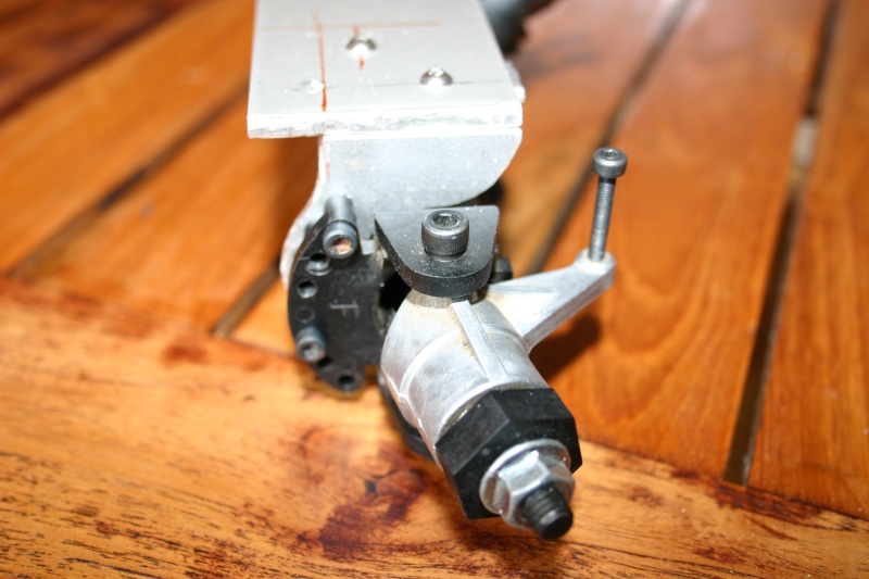

    Quelques petites news, les supports de platines de ponts sont quasi finies (3/4), j'ai fait les premiers essais de montage, ça me convient mieux que le carré alu !
    Quelques photos :
    Je vous avouerai que la découpe a la dremel d'alu de cette épaisseur est un peu coton... du coup, il y a du travail de finition a faire !

  3. elpizzaboy
    elpizzaboy membre
    602

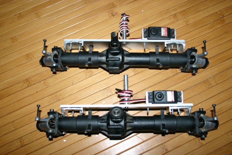

    les 2 ponts sont enfin préparés !
    Maintenant, j'attaque les barres de direction ! (ou comment plier du tube alu sans l'aplatir :lol: )

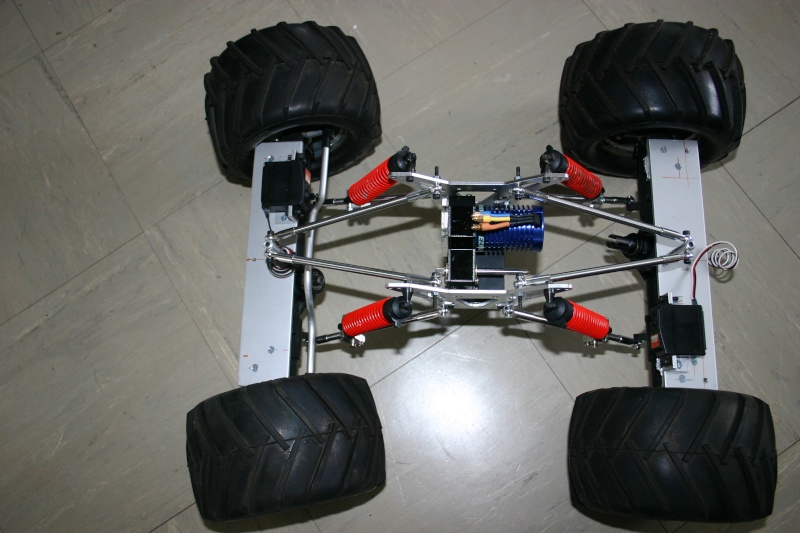

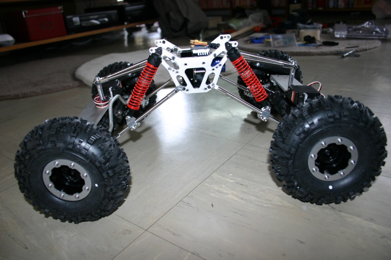

    Hello !

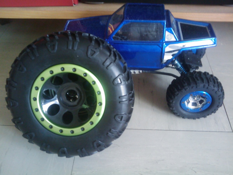

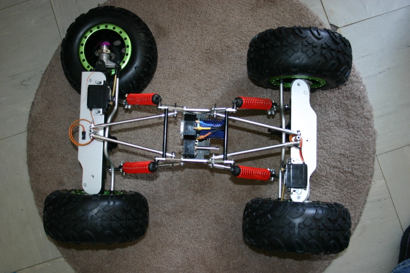

    J'ai commencé a serrer les boulons, et l'assemblage touche a sa fin, quelques photos du rendu
    La version chaussée en 2.2 (l'empattement n'est pas tout a fait bon car je n'ai pas encore reçu mes hexas de 12mm)
    La version Super Size avec les roues d'origine
  5. The Dude
    4 001
    chouette boulot mais par contre rallonge tes liens inf. :roll:
    là ton châssis se retrouve haut perché... :?
    et si tu passe en super, je serais toi j'arrondirais les planques sur les ponts ;)
  6. elpizzaboy
    elpizzaboy membre
    602
    En fait, il suffit que je descende un poil les suspat' sur les liens pour avoir une position plus "droop" (pour l'instant, il n'est pas fini, ce n'est qu'un test :lol: )
    Pour le super, je ne pense pas y passer pour le moment (c'était juste pour voir ce que ça donne avec les roues d'origine :) ) mais de toute façon, il faut tailler les plaques car ça touche :) je vais effectivement les arrondir sur les extérieurs pour l'esthétique !

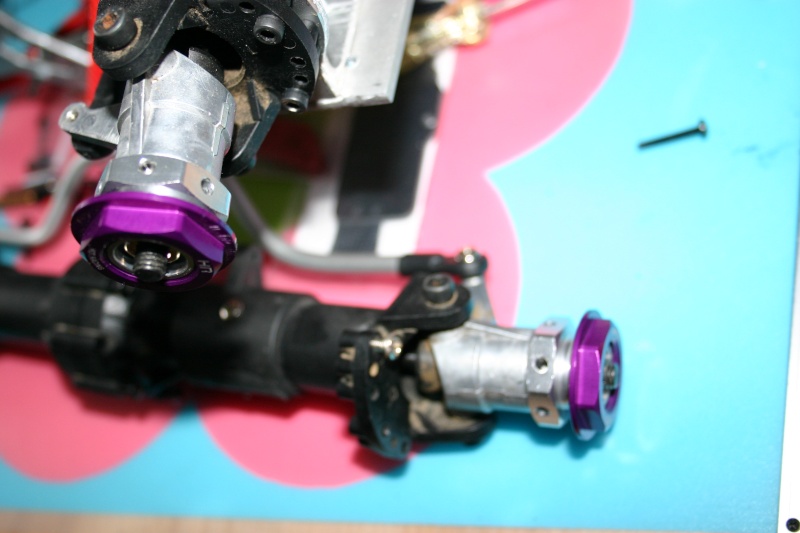

    Une p'tite mise a jour, une petite surprise, la photo vous en dira plus ;)

    Sinon, voila la surprise du week end...
    Les roues de 2.2 étaient vraiment trop ridicules montées sur les ponts non retouchés de mad (la plupart des 2.2 sur base mad force ont des pont raccourcis...). Il passe donc dans la cours des grands en SuperSize (si un admin/modo passe par la, ce serait cool de déplacer le post vers la section supersize/mad,twin force).
    Ceci dit, j'ai maintenant des problèmes avec mes plaques de pont et mes barres de direction qui brident le braquage. L'aventure n'est pas prête de se finir ! pourtant, j'ai hâte de le voir grimper sur les cailloux !

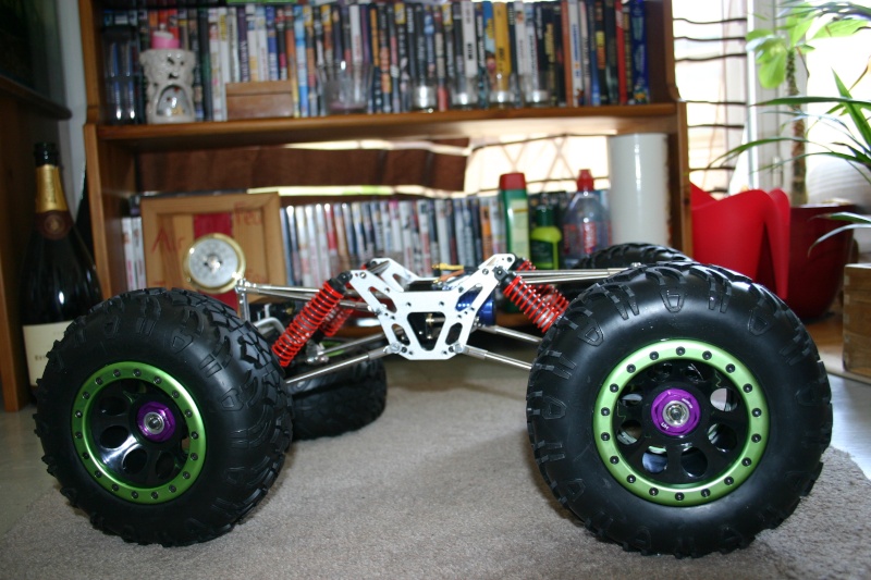

  16. CamCam
    CamCam membre
    1 521
    5
    Belle bête, encore un sérieux conccurent en 40 !

    hardtruck membre
    2 525
    il a quand meme plus de gueule comme ça!
    je pens qu'en franchissement ça va etre top par rapport au 2.2 :wink3:
  19. The Dude
    4 001
    je trouve p-e ton empattement un peu court... enfin c'est une impression.. a voir sur le terrain :wink3:
    en tout cas bravo :yes3:
  20. elpizzaboy
    elpizzaboy membre
    602
    Hello !
    Je suis effectivement a 35cm entre les ponts, ce qui est peu pour un supersize... le problème c'est que mon châssis est tout petit finalement et en ce moment, je me demande si je me pourrais pas passer a ça :
    J'ai un peu peur que cela fasse ridiculement petit au milieu des grosses roues :blerp3:
    et je n'ai rien trouvé dans le style 1/8... il y a bien le châssis du stealth mais ce n'est pas vraiment dans le budget actuel
