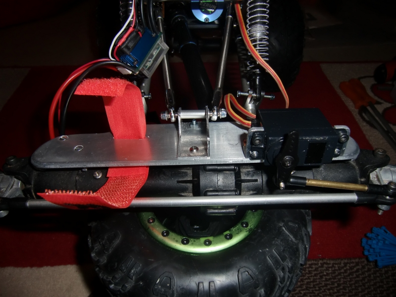

    petite évolution de la platine arrière :
    rien de révolutionnaire mais c'est plus efficace qu'avant !

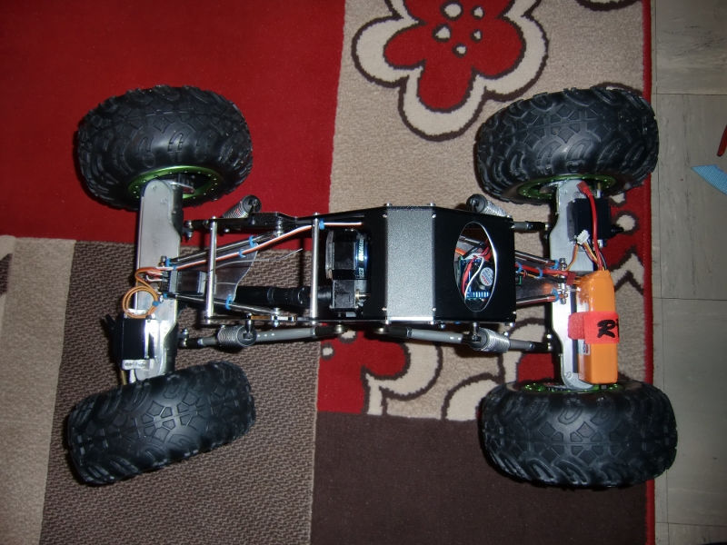

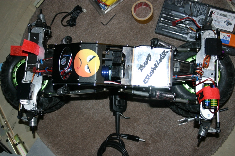

    Hello !
    Bon, le passage a une alim externe du recepteur était ma 2ème solution et effectivement, Merci Nico :wink3: , c'est la bonne, ça fonctionne sans tops !!!!
    Pour le cardan, je peux adopter cette solution sans problème vu que quand je les ai commandés, c'était un lot de 4... ben oui, y'a 4 roues sur un révo :mdr3: Je m'y attèle dès maintenant ! (merci encore une fois à Nico14 qui a vraiment toutes les solutions :yes3: )
    Donc, ce soir, quelques photos de l'engin terminé et ce Week End peut être qu'il y aura une vidéo !
  8. elpizzaboy
    elpizzaboy membre
    602
    Bon, ça sent la fin de projet, j'ai donné un gros coup ce soir pour le finir pour le salon de chateaulin... c'est surement pas parfait mais c'est bien abouti !
    Je laisse place aux photos :
    prochaine étape, une petite lipo 2S pour le récepteur à la place du pack 4x1.2V... des jantes Axial et un bon jeu de pantoufles (sur les héxas d'origine)

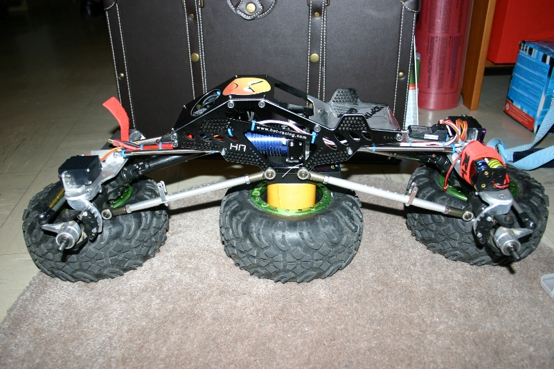

  16. elpizzaboy
    elpizzaboy membre
    602
    bonsoir !
    une petite photo en passant, il attend toujours ses jantes et pneus... il devrait être complet courant de la semaine prochaine !
    @ pluche !
  17. wadcutter
    wadcutter membre
    22 Mai 2009
    100
    Il a une sacré gueule en tout cas :yes3:
  18. elpizzaboy
    elpizzaboy membre
    602
    Hello !
    après étude, j'ai pas trouvé de solution pour avoir moins de hauteur avec les suspat' d'origine (a part en full droop) mais après quelques essais, je trouve pas ça super confortable)... je me suis donc rabattu sur des G-transition qui en mode "semi" droop ont une longueur de 90mm... avec cette longueur, on obtient ça... hors charge
    ça donne environ 11,5cm de garde au sol au niveau du skid contre 9 au niveau de l'axe de roue (estimé avec les caractéristiques des jantes & pneus qui sont en commande !)
    Voila, plus de news à la réception des pièces !
  19. ben79
    ben79 Guest
    Bonsoir,
    J'ai actuellement 10 cm maxi sous le skid central et ça suffit pour passer les obstacles.
    Je pense que ce sera suffisant :yes3: .
    Ben79
  20. elpizzaboy
    elpizzaboy membre
    602
    oui mais... sur la photo il est en mode "no suspat'" :mdr3: donc attendons de voir ce que cela donnera avec ses nouveaux "boing boing"
