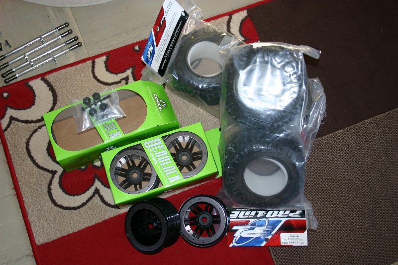

    hello !
    Hier, mon ami le facteur (une fois n'est pas coutume !) a été très généreux avec moi :wink3:
    Il ne manque plus grand chose pour qu'il soit en configuration finale !
    faut quand même que je retravaille les mousses qui sont un peu larges et manquent de hauteur pour ce type de couple pneu/jante

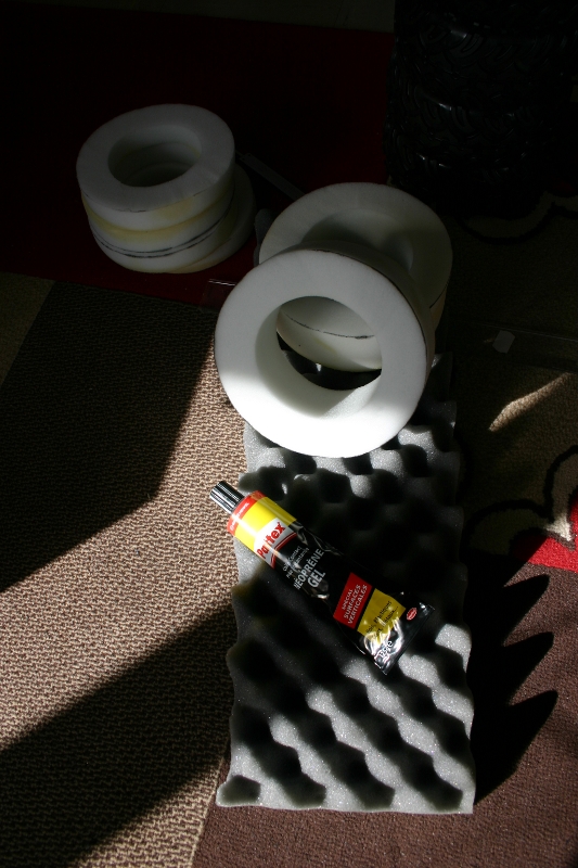

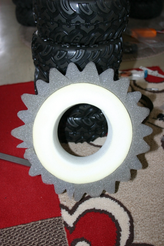

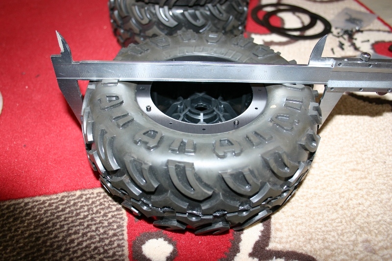

    Mes soupçons étaient fondés, après un essai de montage, les mousses sont trop larges et pas assez épaisses... sur les jantes narrow ça ressemble a rien ! :rir3:
    On rassemble ses idées et son matériel et en avant pour le bricolage !
    -2.5cm de largeur... que faire avec tout ça maintenant ??? :jecpa3:
    ça bien sur :
    Au final, on passe de 18cm de diamètre à 19.5cm... tout ça sur a peine 0.5cm de plus que la jante en largeur
    ça me semble parfait, souple mais pas trop :wink3:

    elpizzaboy le roi de la pattex :mdr3:
    et en plus ça marche(heu colle :mdr3: :mdr3: )
    fallait y penser :wink3:

    la colle néoprène pour la mousse, j'ai pas encore trouvé mieux ! :yes3:

    Attention, il y a des foi ou ça fait fondre la mousse :disap3: moi aussi j'en ai utilisé aujourd'hui de la patex, mais mon boulot est tellement nul que je ne le ferai voir à personne, (houhhh que c'est laid :burp3: ) il y a des jour ou on ne devrai pas se lever :mad3:

    cool comme bricolage, ça evite d'avoir à tailler la mousse.
    On dirait de la mousse d'isolation phonique?

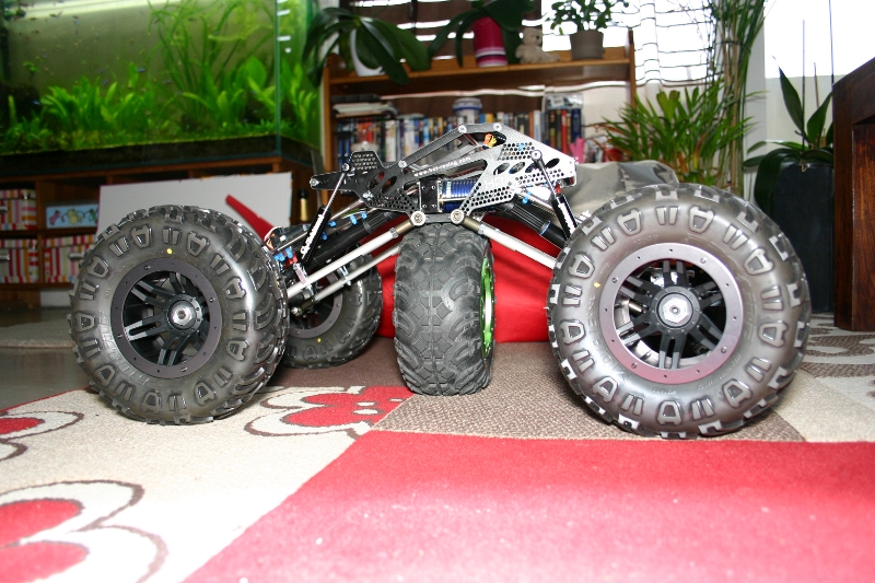

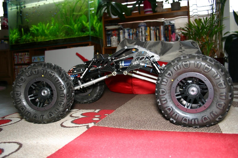

    Petite simulation roues/suspensions...
    La géométrie a l'air pas mal !!! vivement les premiers tours de roues !

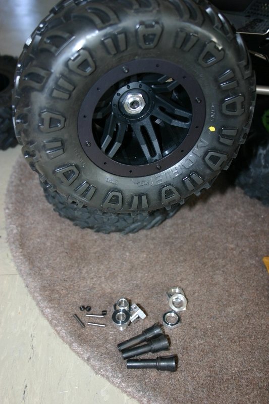

    Fusées de MP7.5 et héxas de 17mm !
    Maintenant, les roues axial lui vont comme un gant !

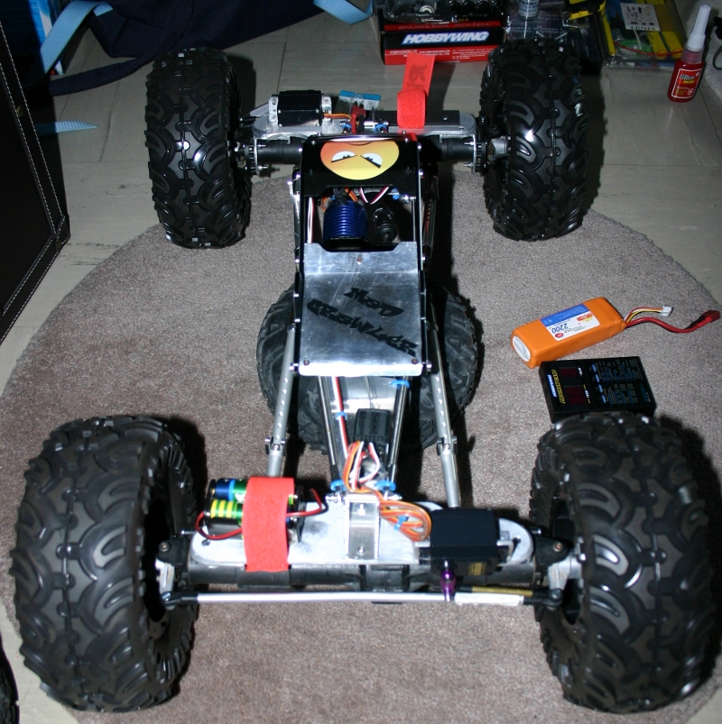

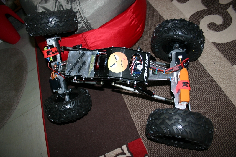

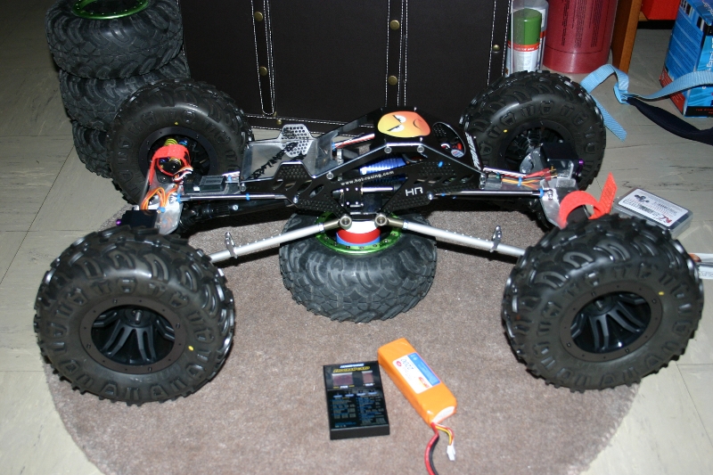

    dernières nouvelles, il est complet cette fois, prêt a attaquer les cailloux, il ne reste plus que les petits détails a régler (fixation des batteries, passage en pack pour le récepteur etc...)
    Position normale...
    Extension quasi maximale !

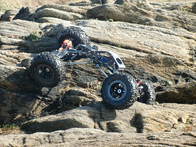

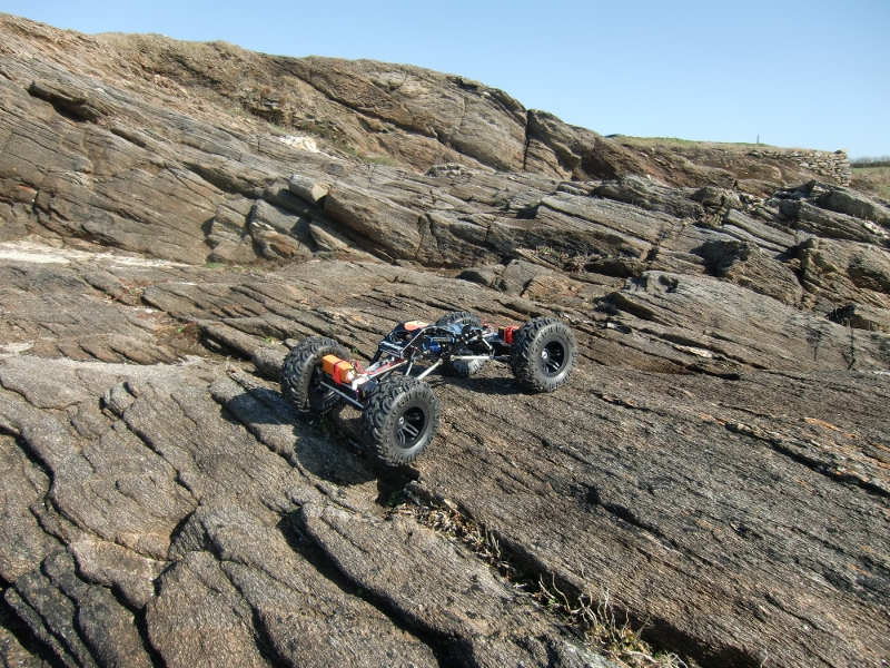

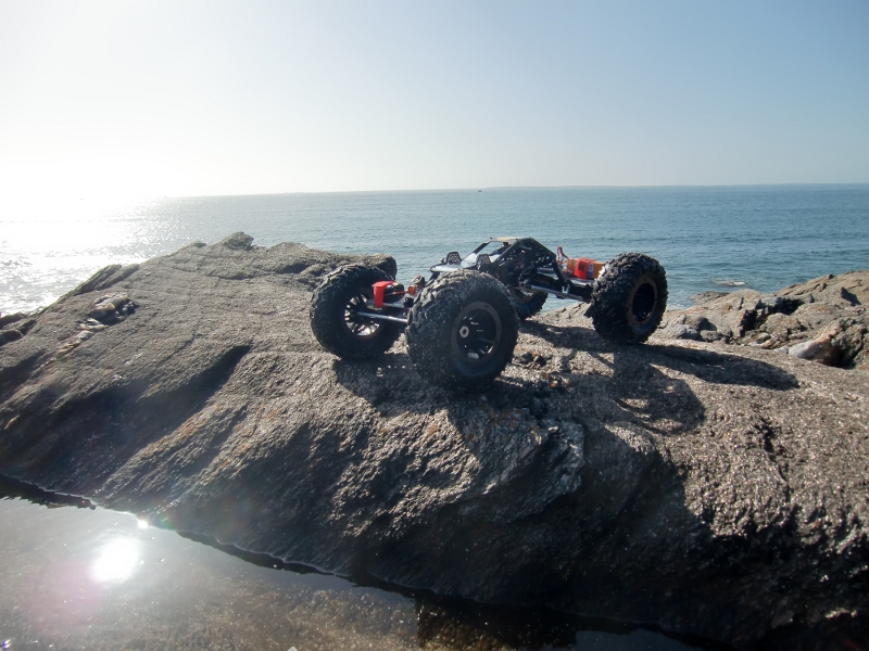

    L'appel du soleil aidant, je n'ai pas résisté a une petite sortie improvisée pour tester le MAD Crawler dans les cailloux !
    Le premières impressions sont bonnes, malgré du torque twist et quelques difficultés a m'adapter au pilotage... Au final, après un temps de prise en main, il s'avère plutôt agile et sympathique !
    Quelques images !
    Et une vidéo... la qualité laisse un peu a désirer mais bon... c'est mieux que rien :wink3:
