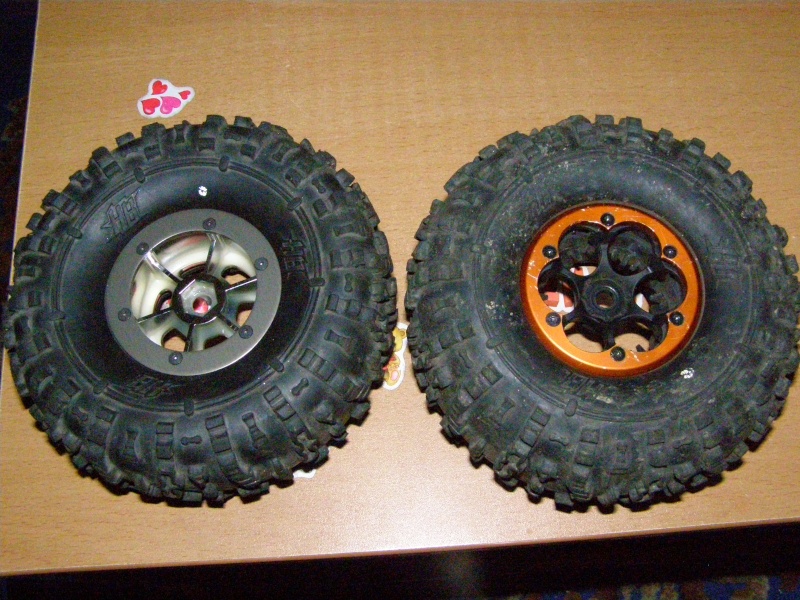

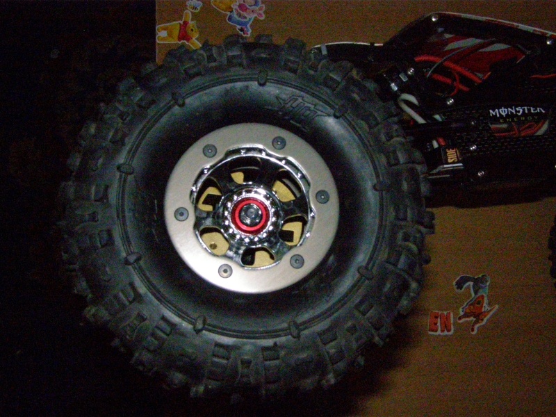

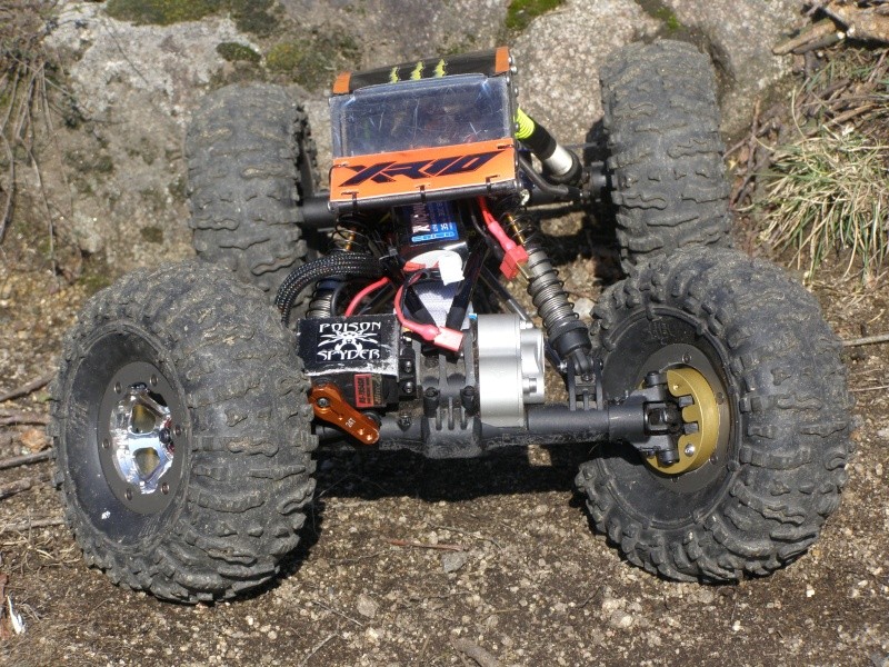

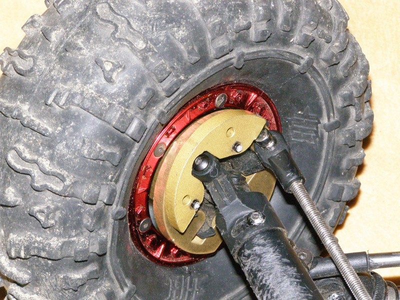

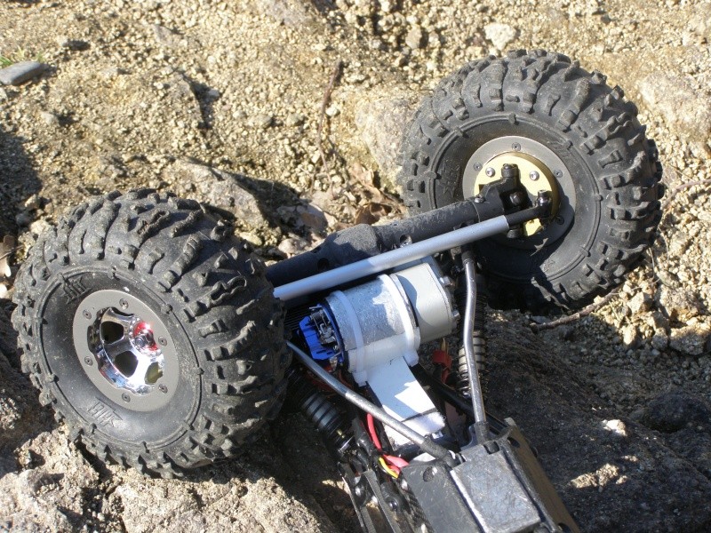

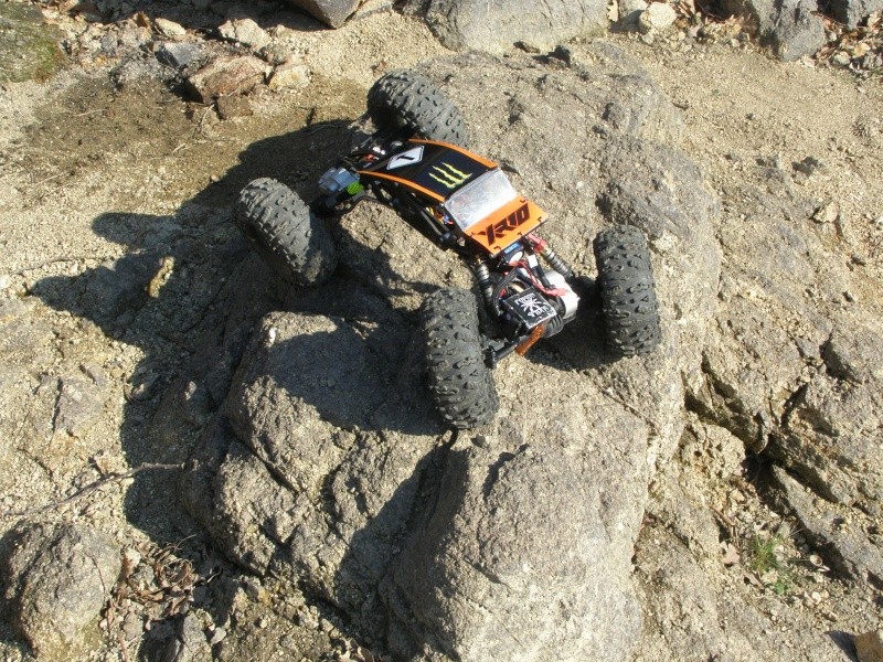

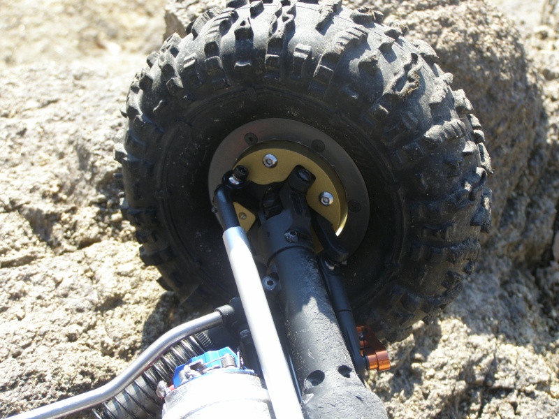

    j ai modifier les jantes losi pour les installer, j en ai aussi profite pour essayer de gagner un peu poids , c est pas enorme comme gain mais j ai 100gr de moins , donc mon xr est a 2600 env (répartition 60% 40% a 2 gr pres ) et si tout se passe bien il devrait d ici peu de temp perdre encore 60 ou 70 gr.
    j aime beaucoup la forme des pneus avec les nouvelles jantes ,ils sont moins large , j espere pouvoir tester mes modif dans la semaine si le meteo me fait pas de miseres ...

    j ai pu tester les roues et les lestes j ai ete surpris du resultat , j ai reussit a passer certain endroit ou je buttais jusqu a present , je ne regrete vraiment pas mon bricolage , je suis en train de monter une petite video , mais malheureusement je ne suis pas au top pour filmer du coup j ai l impression que le relief ne rend pas ....

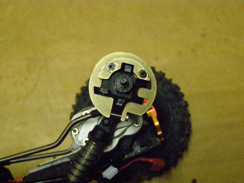

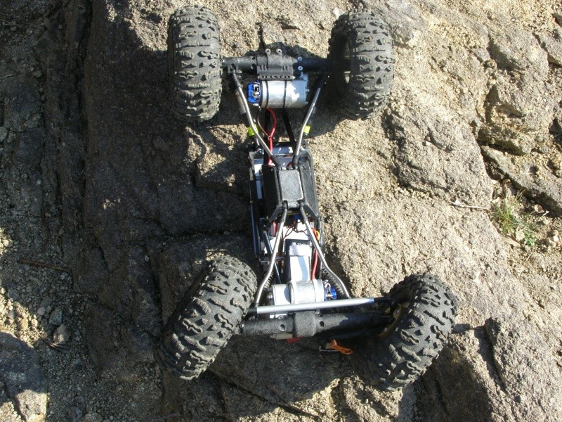

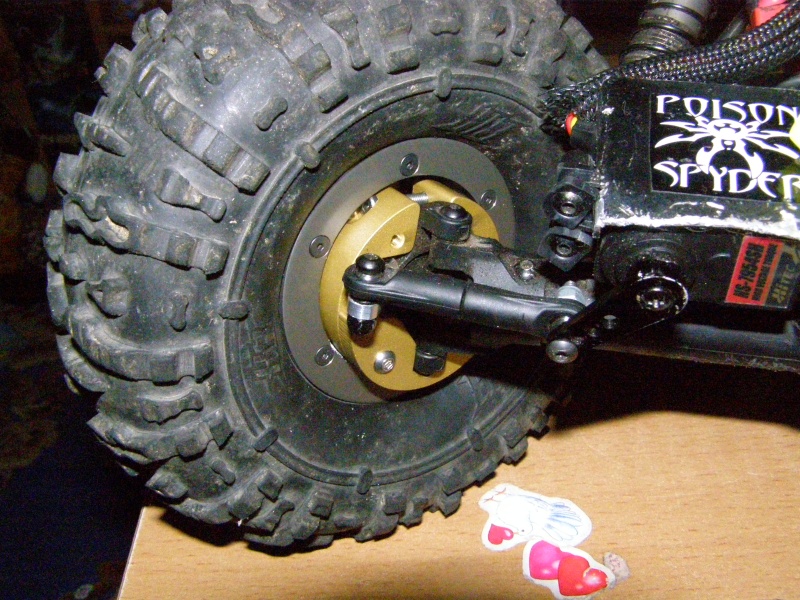

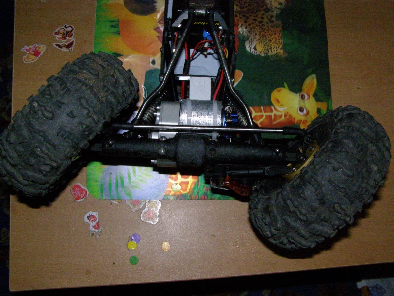

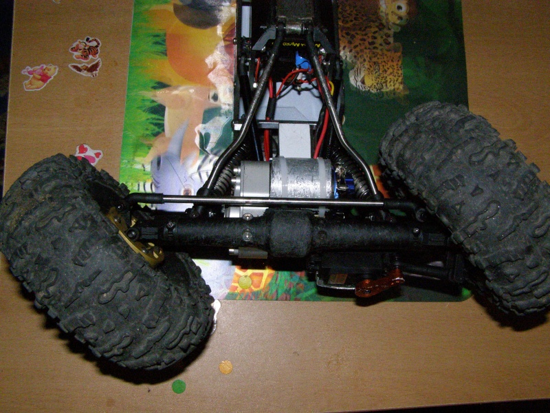

    Mise a jour des dernieres modifs sur mon xr , j ai remplace les sidewinder par des mamba micro pro , exit les moteurs integy , qui ont ete remplaces par des brood ravage en 45t . J ai essayer de ma passer des pieces vp pour avoir un zero ackerman en installant les pieces axial AX30778 , du coup il a fallut refaire un barre de direction , celle qui est sur le photo est un test , c est pas parfait mais ça prend forme . Et au niveau poids a la derniere pesée il etait a 2kg 600 et maintenent il arrive a 2kg 330 rtc , du coup je suis obliger de revoir mes mousses qui avec moin de poids travaille moin bien ...

    joli bestiole , elle aime ce doré la pillule sur le dos au soleil c'te feignasse :rir3:
    sinon un peu gros le diametre de ta barre de direction nan ? elle te gene pas ?
  7. The Dude
    4 001
    Re: encore un xr10 ... pfff
    :mdr3: :mdr3:
    +1 pour la barre de direction, avec du rond d'acier de 4mm de chez bricomachin c'est très simple a faire, et largement assez solide :wink3:
    un coup de filière en M4 et 2 rotules de Revo et zou :yes3: :yes3:

    oui c est vrai que la barre de direction etait grosse , mais ce n etait pas la barre définitive comme j etais en test sur ma nouvelle direction , je pensais commander une tige en titane pour la remplacer si ça fesais l affaire . Et etrangement la grosseur ne m a pas pose de pb pendant les testes . J allais commander la nouvelle tige mais juste avant j ai regarde si je pouvais pas utiliser mon ancienne et la , bingo ça marche ....
    Sur le terrain le fait de m approcher du zero ackerman , m aide a pouvoir faire riper mon xr dans des positions ou ça m etait impossible jusqu a present , comme par exemple sur une grosse montée ou une grosse descente.

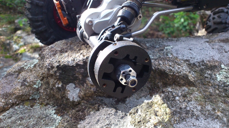

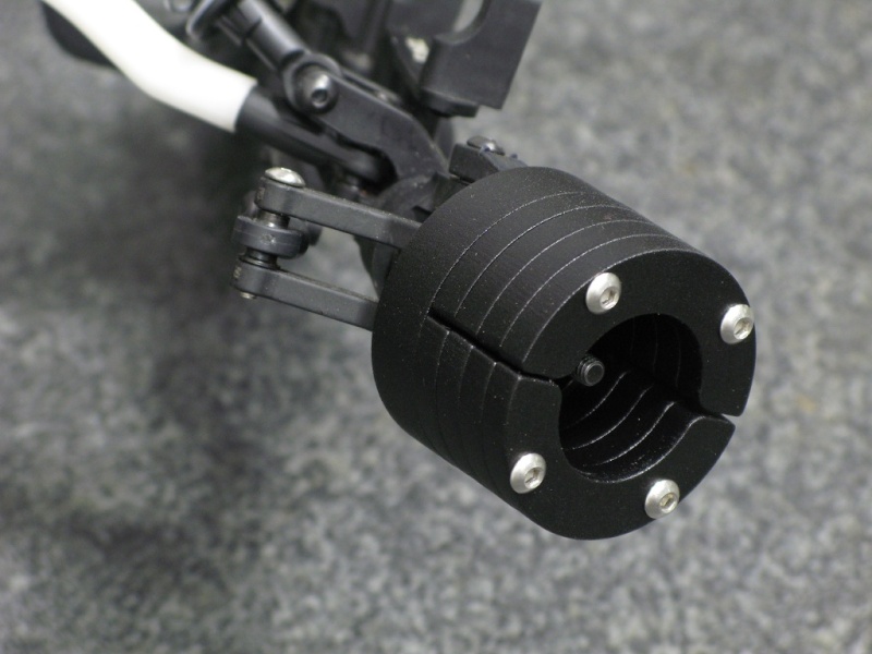

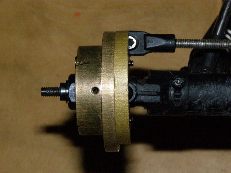

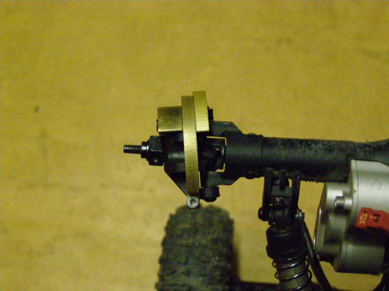

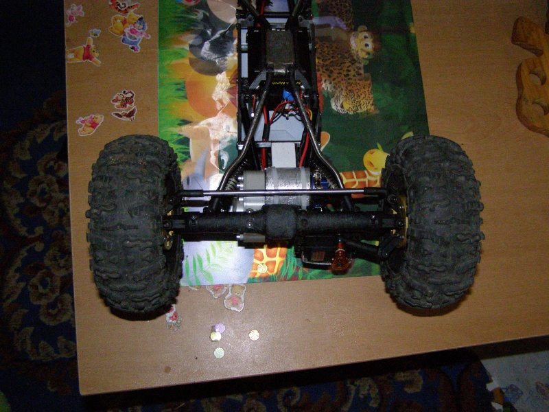

    Changement de lestes j ai fait un melange entre l ancien et le nouveau kit de poids de Blue Monkey RC
    je n ai pas encore eu le temps de les tester je viens juste de les monter, peut etre demain ...

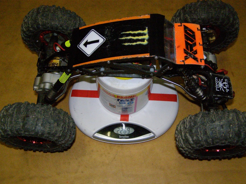

    Petit passage par la balance 2kg 269 rtc , avec une repartition des masses pas trop mal sauf que je pense avoir un peu trop de poids sur l avant.

    Pas mal mais tu me la jouer un peu à la maxou pour fixer les lests :lol: :lol:
  11. cyprinhunter
    cyprinhunter membre
    27 Septembre 2009
    1 068
    78
    pfff j ai juste recreuse le leste interieur pour qu il ne touche pas la jante ..... :blerp3:
  12. EL DI@BLO
    EL DI@BLO membre
    12 Mars 2009
    899
    9
    Ta pris de la visserie plastique ... t'aurais pu prendre de la visserie métrique
  13. cyprinhunter
    cyprinhunter membre
    27 Septembre 2009
    1 068
    78
    en faite c est juste que je me suis trompe de taille de foret et comme je voulais finir ma modif pour dimanche j ai fait du temporaire ....

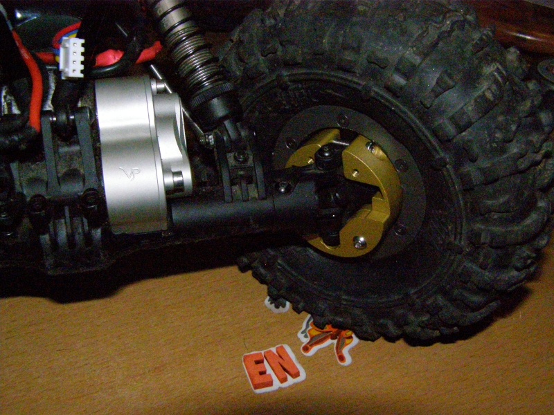

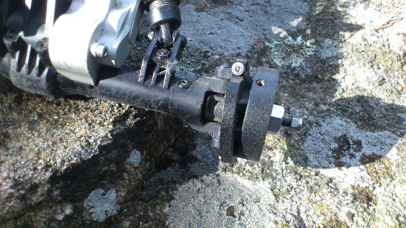

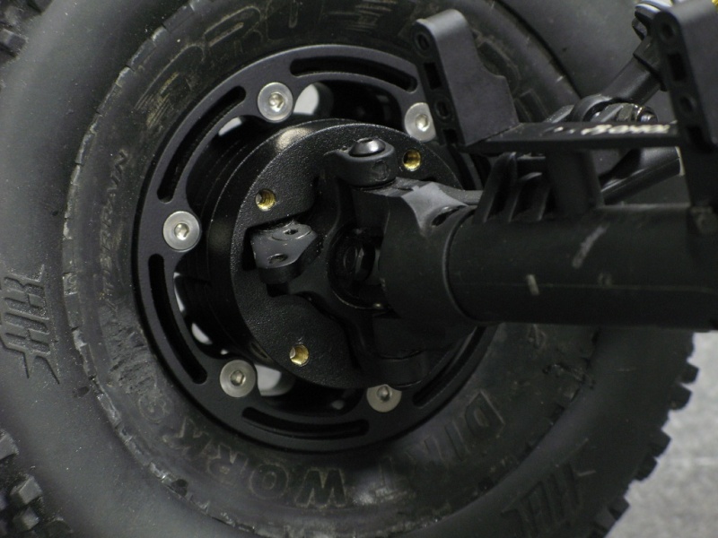

    voici les dernieres modifs du Viper I avant ça conversion en Viper II . J ai intalle les dernier lestes blue monckey , j ai fait une combinaison de la version 2 et 3 , parce que je suis en jante losi , par contre je suis content je n ai plus de lestes dans les roues .

    Bien nickel , tu est passer en ressort mini T derrière ?
