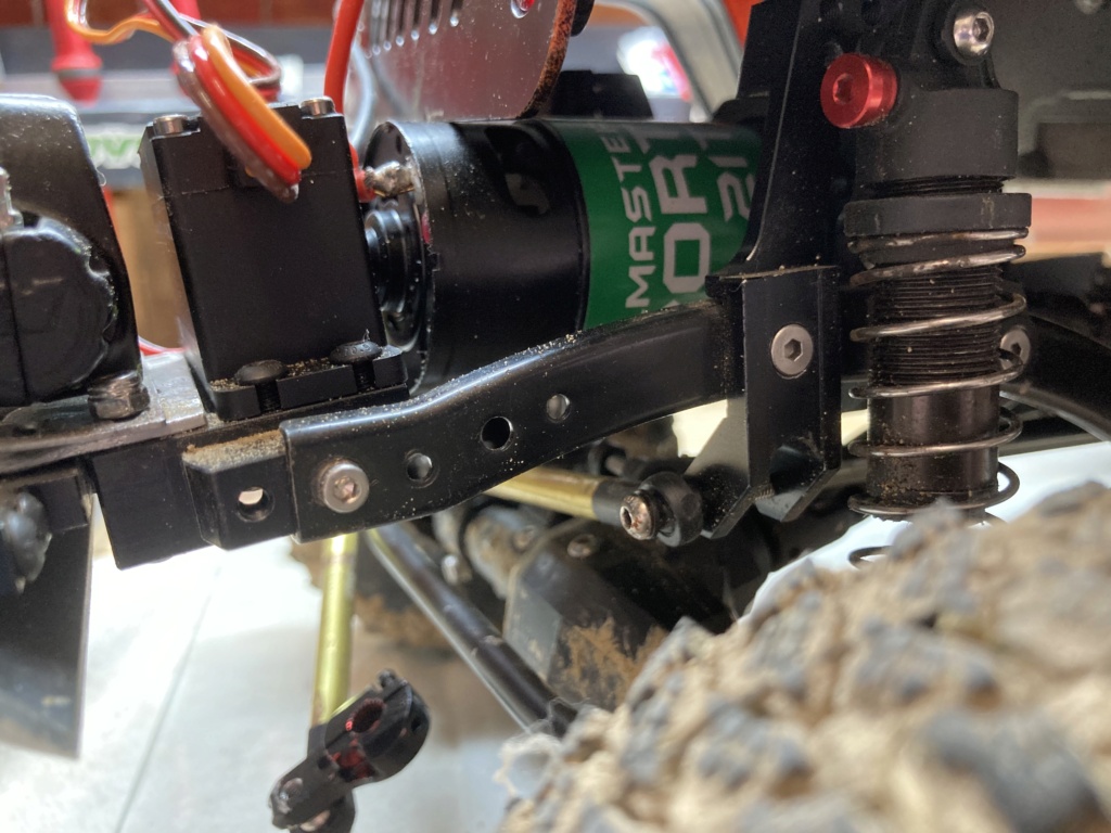

    les soucis dont je parlais d'avoir rallongé l'avant :
    - la position de la carro : il a fallu la reculer au maximum pour centrer les roues donc micro modif à prévoir sur celle ci et sur la position des parechocs ( photo à venir)
    - j'ai une impossibilité de placer une barre Panhard : les attaches prévue pour celle ci font qu'elle se retrouve pile sur la noix du pont donc bloquent immédiatement tout débattement possible. La solution choisie, bien qu'avec le servo sur le châssis, je suis passé en 4 liens avant ( on verra dans le temps si cette configuration fonctionne ou pas)
    #4 Moa Etctout, 27 Février 2023

    Pour le moteur, mes calculs me disaient qu'il était un peu rapide ( mais mon autre choix possible, un 55t, était, lui, trop lent) :
    moteur 2200kv, en 2 s, réduction boite de 8.5, réduction boite de transfert 1.15, réduction ponts 3.75, roues en 120, j'obtenais 19.55km/h théorique à fond ( :surprised: ). Finalement, essai fait après le premier montage, châssis seul, j'obtient une vitesse correcte en pointe ( à l'œil) et un comportement assez correct à basse vitesse ( merci Holmes ... )

    actuellement, les amortos sont montés à l'envers chez moi ( corps en bas), le soucis que je rencontre, c'est qu'ils sont presque full compressés avec juste le poids du châssis et de la carro (ressorts trop souples peut être, on voit bien le phénomène sur les photo de profil où on ne voit quasiment plus la barre de l'amorto avant)) . Découper le ressort en deux et remettre une partie en dessous du piston ( dans mon cas inversé) suffirait a résoudre ça ?

    Non je ne pense pas car en effet les ressorts sont très souples. Dans mon cas en Droop ça ne compte pas, je ne me préoccupe pas de l'amortissement mais plutôt du débattement

    :hihi: tu les montais directement à l'envers, ça faisait le taf ( contrainte à l'allongement et non a la compression dans ce cas). Les miens posés ainsi vont chercher loin dessous pour récupérer le sol
