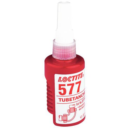

    ensuite pour le frein filet moi j'utilise ( même si ce n'en est pas ... ) du L577 de chez LOCTITE depuis mes débuts :
    ça sèche rapidement et ça reste collé sur la vis et le taraudage même si on desserre l'assemblage
    donc nickel et si il ne suffit pas , je passe sur du plus sérieux mais , c'est assez rare ça !!! :hihi:
    MAIS AVANT de l'appliquer sur le nez de mes vis , j'utilise ce dégraissant
    ( sur les vis et les taraudages d'en face aussi !!! ) avec du FREIN5 :
