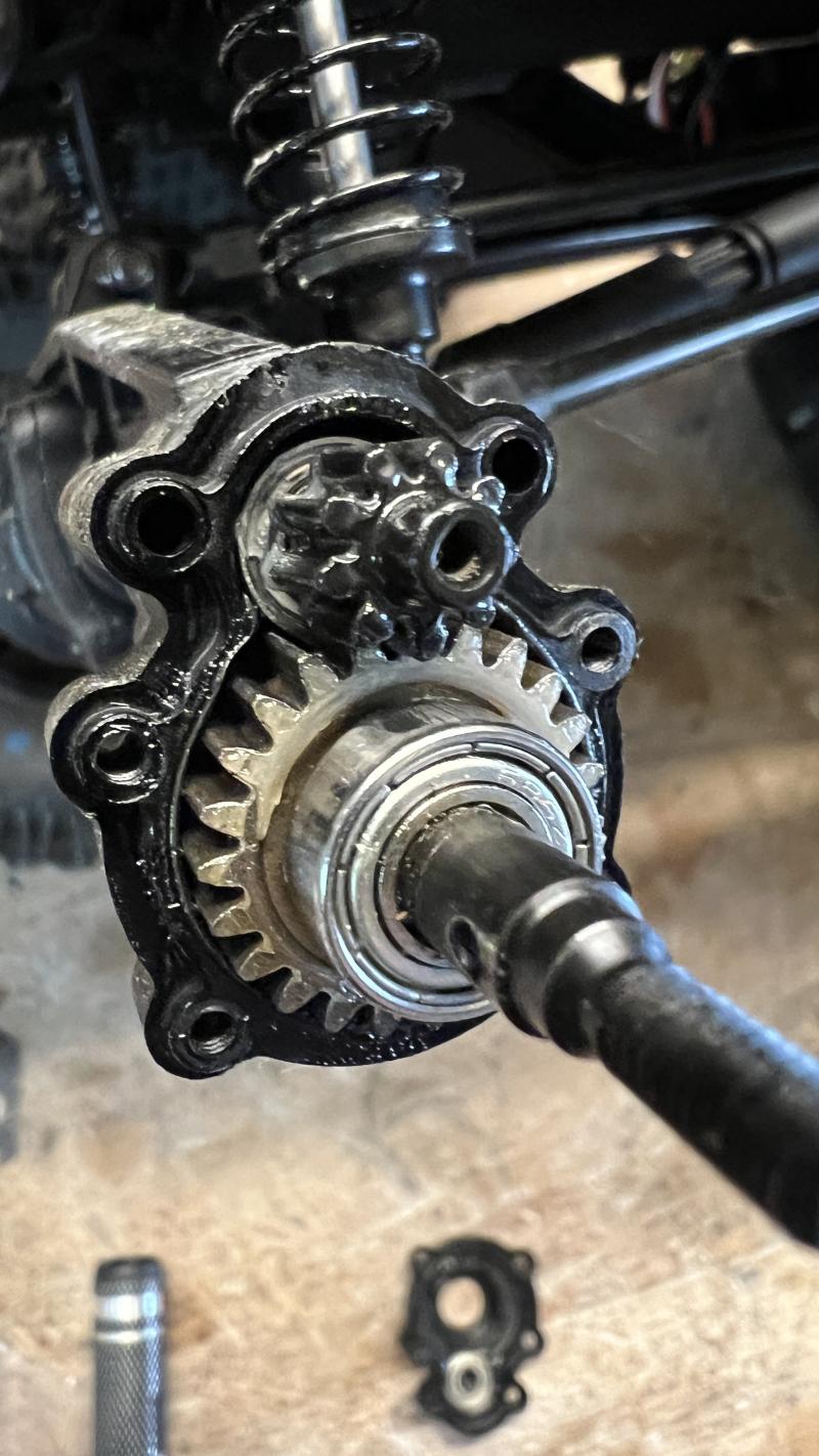

    16
    Un pont portique, graissage d’origine
  6. Mud_master
    4 401
    14 172
    Pour un usage normal sans patauger dans l'eau et la boue c'est plutôt bien comme ça déjà !
    mOp, Scal68 et fb11 aiment ça.

  10. mOp
    mOp membre
    14 Février 2026
    15
    16
    Et pour la boîte de vitesse.
    Vous lubrifiez comment, en particulier pour qu’elle fasse moins de bruit :D ?

  12. mOp
    mOp membre
    14 Février 2026
    15
    16
    Merci !
    Boîte de fcx10 tout métal deux rapports.
    J’ai ajouté une bonne pellicule de graisse marine Traxxas.
    C’est un peu mieux mais reste bruyant. Je ne suis peut être pas habitué tout simplement.
    Pourquoi ton choix de graisse silicone par curiosité ? Merci ;)
