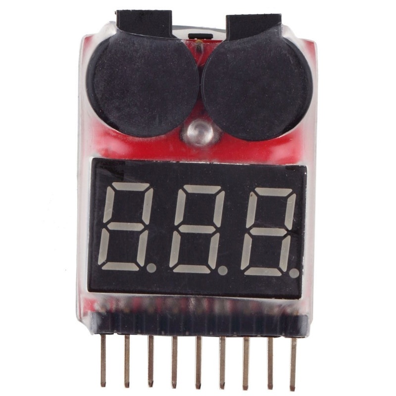

    Si tu veux mettre une Lipo, il va te falloir ajouter un Lipo Cut-off.

    Pour ma part, j'utilise un vario Gm racing des années 20.. qui encaisse jusqu'à 3S et qui marche admirablement bien sur un crawler. Il est programmable au switch, il y a même un dragbrake programmable.
    Effectivement, il faut lui ajouter un lipo cutoff, à moins que tu aies une télémétrie ;)
