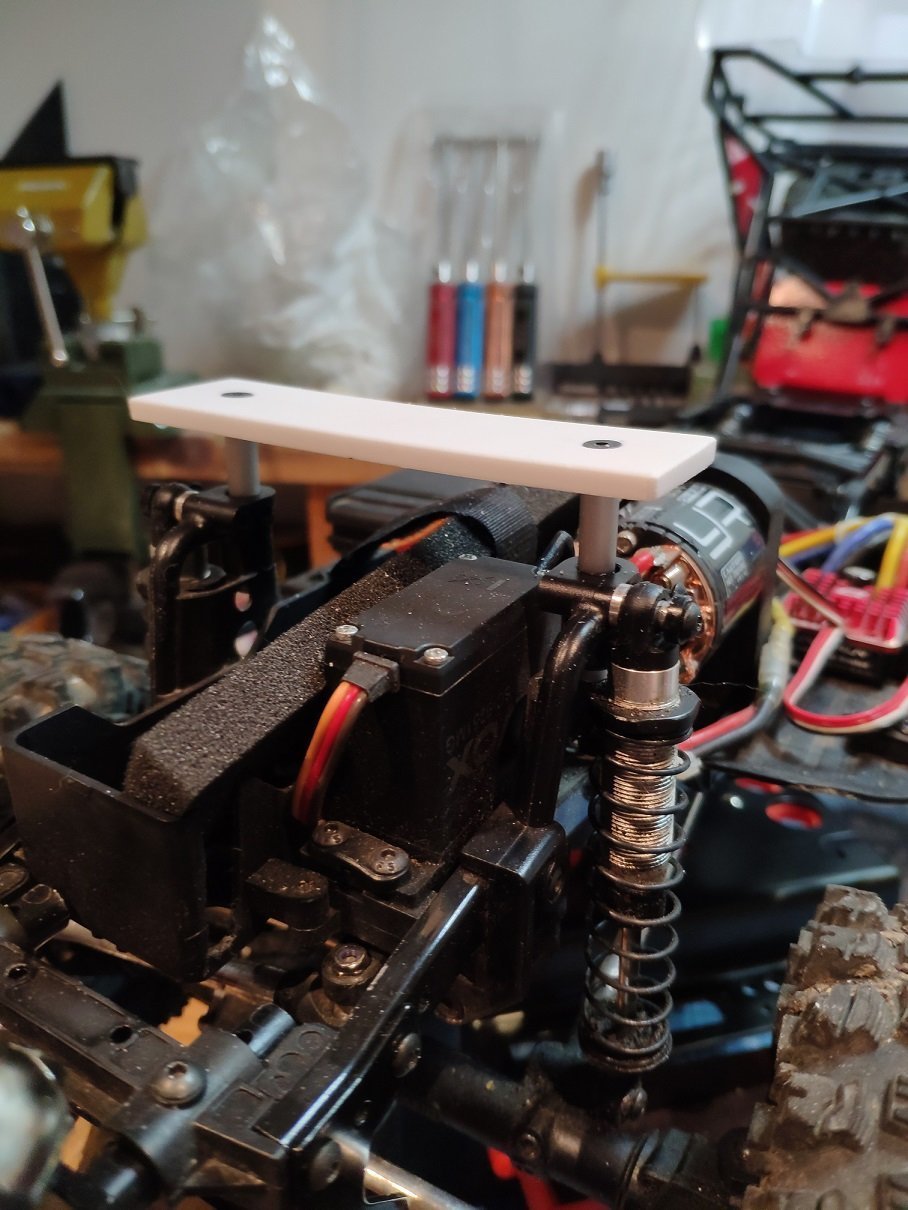

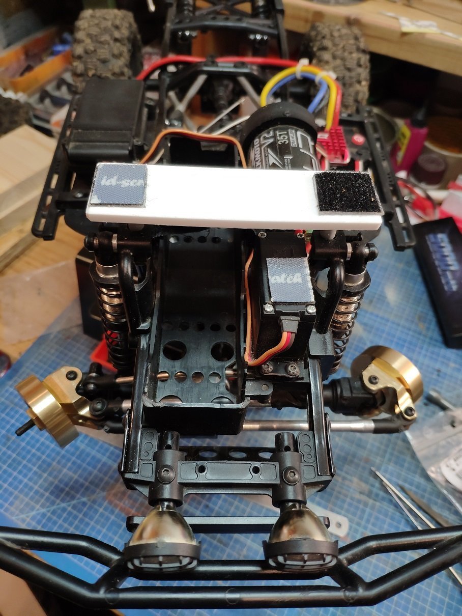

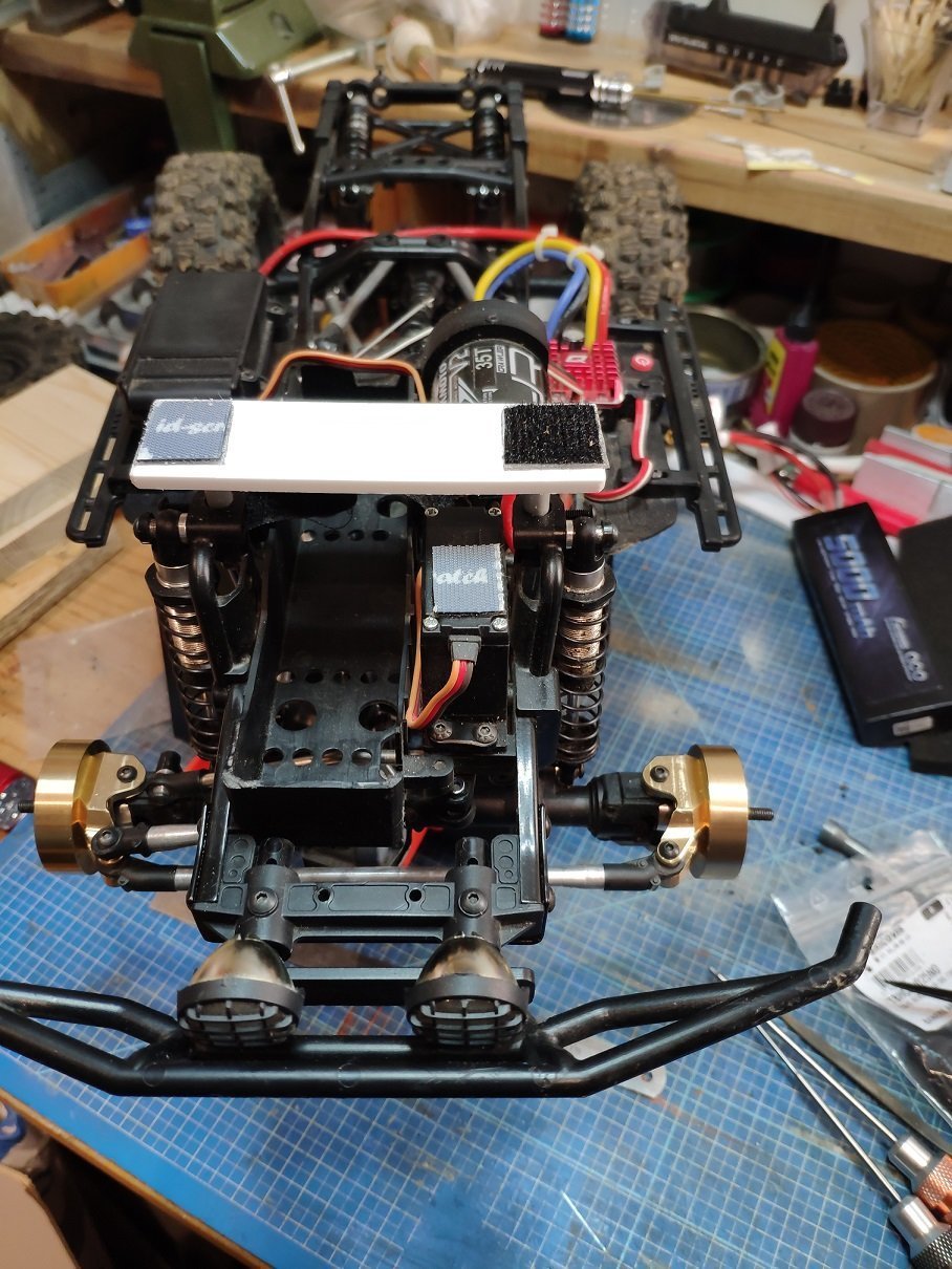

    Bonjour à tous,
    hier j'ai fabriqué un support devant recevoir ou les aimants, ou les sratchs, pas encore pris ma décision, bon en même temps j'ai pas encore les aimants,
    je pense commander çà chez injora, puisque je dois aussi commander des pièces pour le châssis. De toute façon je ne pense pas peindre la carro tout
    de suite vu la température, pas envie de prendre de risque, à moins que je peigne en intérieur; mais pas vraiment l'idéal.
    L'avantage de cette pièce, c'est qu'elle a rigidifié les supports avant.

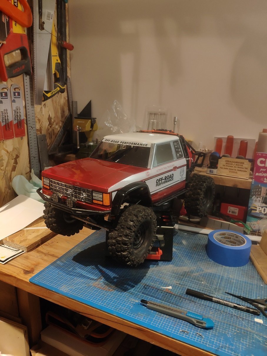

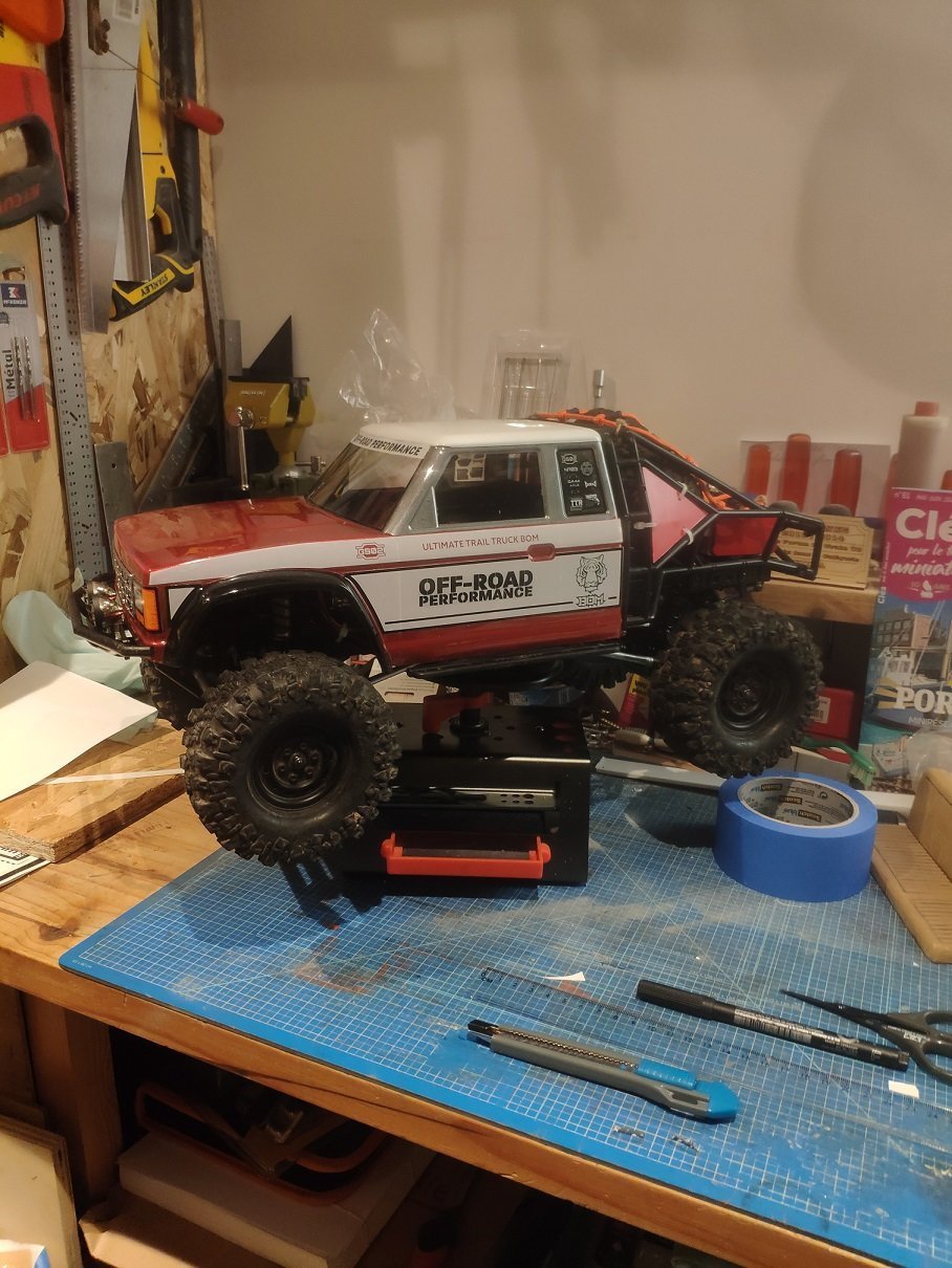

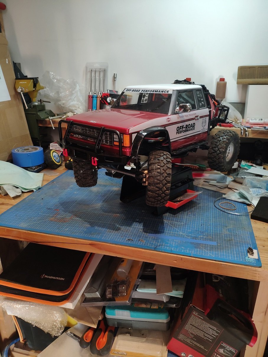

    Bien, j'ai profité d'une journée ensoleillée en Normandie, et oui çà arrive:hihi:, pour peindre la carrosserie, et comme a chaque fois que je fais quelques chose, y'a un truc qui à merdé, tout d'abord j'ai passé le rouge métallise superbe, et avant de passer le gris sur la toiture, j'ai passé du noir pour opacifier, et là pour le coup je le trouve un poil trop foncé, c'était le but recherché, mais je ne pensais pas qu'il foncerait autan, bon pas grave, comme çà avait bien séché, j'en ai profité pour passer le gris sur la toiture, et là, çà a merdé, la bombe n'était pas neuve mais comme elle n'avait servis que pour un scx 24, celui de mon fils, je le trouvais d'ailleurs superbe, mais là j'ai pas compris, çà c'est mis a couler, et çà se voyait à l'extérieur, de toute façon c'est surement de ma faute j'ai dû trop chargé à un moment, je l'avais laissée en plein soleil pour que çà tire bien et j'étais partit faire autre chose et en revenant, la merdouille, du coup j'ai décidé de camoufler çà en repeignant la toiture en extérieur et en blanc, donc voici le résultat; sauvé de justesse, il reste encore quelques détails à poser, mais déjà l'allure générale est là.
    Voilà c'est tout pour aujourd'hui, bientôt des pièces esthétiques, et performances pour l'améliorer encore.

    Je trouve que ça rend plutôt bien :)

    J'ai la carrosserie Lexan du Komodo, donc plus lègère de l'arrière qu'un BOM avec sa cage. D'origine il est entre 60 et 55 % sur l'avant donc top pour la montée, ça serait ok pour l'arrière mais comme le poids est trop haut à mon sens il cabane facilement en passant par l'avant.... j'ai remis 140 gr dans le pare choc arrière pour éviter de basculer en avant dans les descentes...je passe à 53 % AV/47 % AR et je perds donc en capacité en montée.
    L'idéal est de descendre le centre de gravité avec des amortisseurs plus souple pour un vrai enfoncement au repos (50 %) et en prenant une petite batterie 2000 mAh pour gagner sur tout les tableaux montée/descente/devers et supprimer le poids dans le pare choc arrière et redonner une proportion avant arrière plus sur l'avant
    Après je suis fan des véhicules légers, c'est mieux dans 95 % des situations, je trouve que lester les roues et les essieux c'est seulement une fois qu'on a fait descendre tout le poids en haut (carrosserie, batterie, galeries, accessoires etc...) et pas avant.

    Bien ta peinture(y)

    En tout cas merci pour vos retours sur ma peinture, c'est pas ce que je souhaitais au départ mais finalement, elle me plait bien.

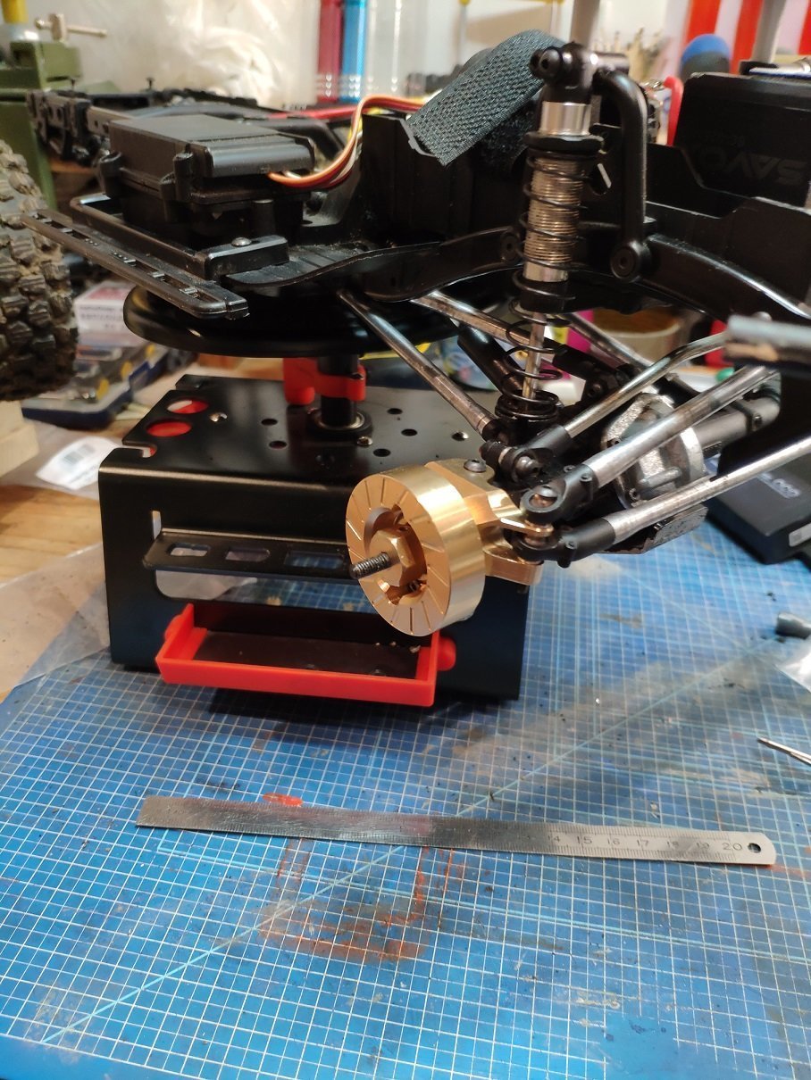

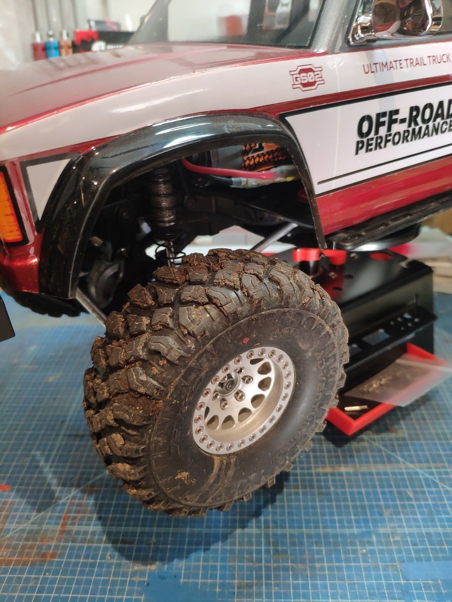

    j'ai reçu hier mes pièces en vue d''alourdir un peu l'avant pour compenser le poids de la cage, et là encore soucis, je m'empresse de tout monter et comme il faisait beau hier,
    je fonce dans la forêt juste à côté de chez moi pour tester tout çà, et là je me rend compte que la voiture tourne beaucoup moins, j'ai d'ailleurs été obligé de régler les trims car
    çà forçait sur le servo. Bon pour le moment j'ai tester le lest et c'est quand même mieux, mais de retour chez moi j'ai regardé çà.

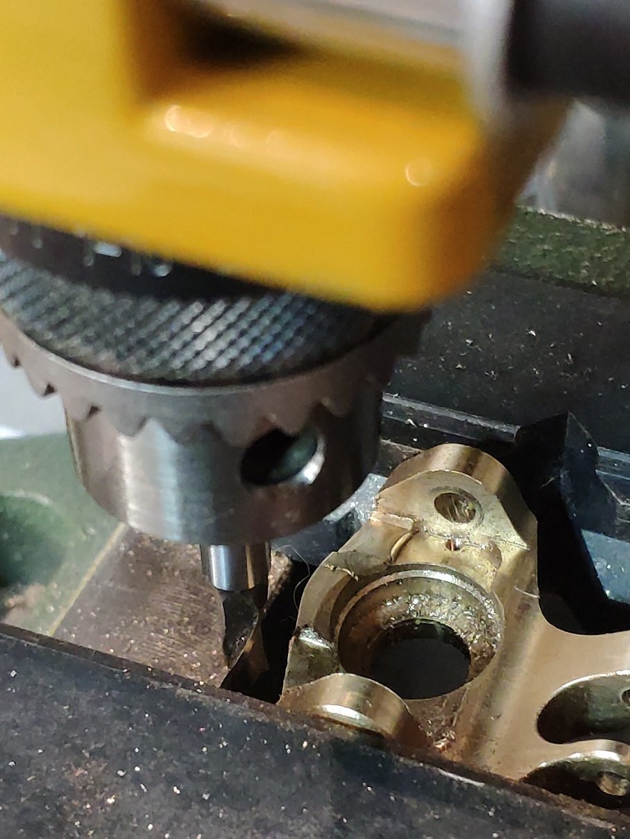

    Alors en effet comme les pièces sont plus grosses que celle d'origine, et comme je n'ai pas réussi à monter la pièce qui va sur le bout du pont, du coup çà force, ni une ni deux
    je monte les pièces sur la fraiseuse et je vais rectifier tout çà pour donner plus d'amplitude.
    Une fois rectifié aux bons endroits, je test en place.
    En fait se sont des pièces pour le scx10.2, et comme je suis un youtubeur ayant le même châssis, j'ai vu qu'il avait adapté ce genre de pièces.
    Et maintenant j'ai retrouvé la direction d'avant le changement, et on voit bien que çà tourne comme il faut sans forcer sur le servo.
    Plus qu'a aller retester çà sur le terrain, car c'était handicapant, mais maintenant çà devrait aller beaucoup mieux.
