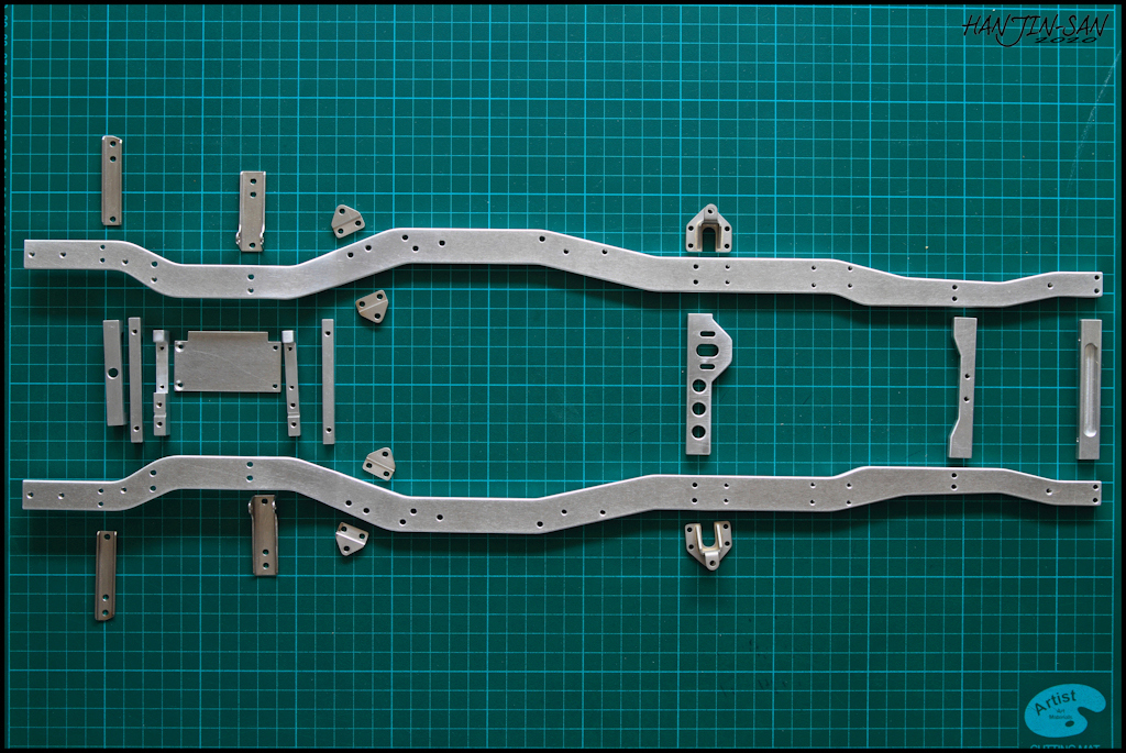

    Bon, depuis quelques mois, je me suis lancé un peu en sous-marin dans la conception et la fabrication d'un nouveau modèle qui sera le dernier.
    Oui, j'ai pris la décision de ne rien démarrer de nouveau tant que ce qui est en cours n'est pas fini (en théorie :p:p).
    Mais avant de tout vous dévoiler, je vais vous laisser jouer un peu et deviner de quel modèle il s'agit (je sais qu'il y a des connaisseurs donc ça risque de ne pas durer longtemps :humhum:).
    Les pièces du châssis:

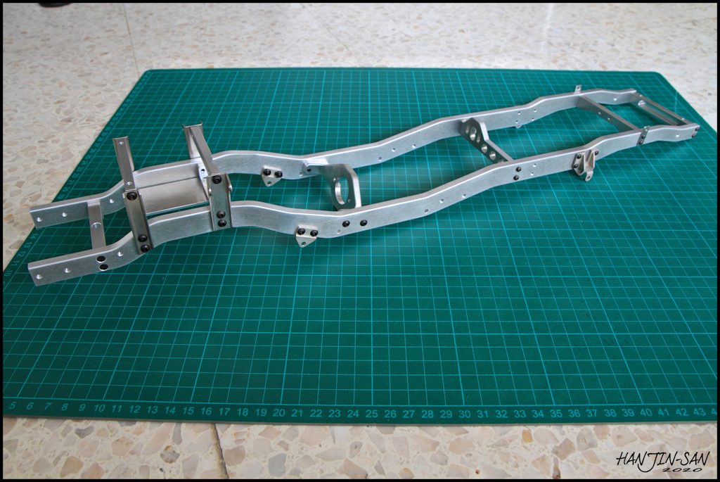

    Et le châssis assemblé:
    Alors, qui d'après la forme des longerons saura me donner la marque et le modèle ?

    Très beau châssis (y) ! C'est du home made ?
  9. sawblade
    C'est quand même un peu difficile qu'avec les longerons... Et sans tricher ;)
    Moi je vais attendre les pare-choc (ou pas si la traverse arrière est définitive)
  10. hanjin-san
    10 082
    5 486
    Merci ! Oui, tout est homemade mais j'ai été pas mal aidé pour les longerons qu'un collègue m'a découpé à la fraiseuse CN.
    Oui, c'est vrai que si on ne s'est pas intéressé de près au modèle, pas facile de savoir juste avec les longerons.
    Avec les pare-choc (enfin le pare-choc car il n'y en aura qu'un), ça ne va pas t'avancer plus car il ne sera pas celui du modèle de base.
    Je posterais d'autres indices photo si personne ne trouve :hihi:

    C'est bien ce qu'il me semblait, le CNC c'est bien pratique. En tout cas c'est sublime :love:. J'ai pas trop d'idée du châssis que ça peut être, de mémoire je ne crois pas que ça soit un Land série, pas un Dodge, pas un Range, pas une Willys, pas un Toy....:confused:

    Est-ce que c'est un tracteur (camion) à 4 roues?
  13. hanjin-san
    10 082
    5 486
    Oui, sans CN, pour le coup ça aurait été plus compliqué...
    Non, rien de tout ça...
    Non plus.
    Si ça peut aider, l'empattement fait 367mm...

    Je comprends la première traverse, on dirait la fixation du moteur. Mais la 2ème ? Le trou est vachement haut, tu ne l'as sûrement pas fait pour rien !

    Ne serait-ce pas un Unimog 416?

    @sawblade, sur cette traverse, il y aura un moto-réducteur...
    Un modèle que je ferais surement aussi (ou un autre Mog) mais non, c'est pas ça...

    Un Duck, DUKW 353
  18. sawblade
    6x6, le dukw
    Je pense que ca ne colle pas avec les supports de lame arrière
    Mais bien vu pour le réducteur d'hélice

    Le modèle a été utilisé dans le militaire (mais avec une autre configuration) mais le miens, ne le sera pas donc pas le DUKW :)
  20. Daug
    Un dodge wc52
