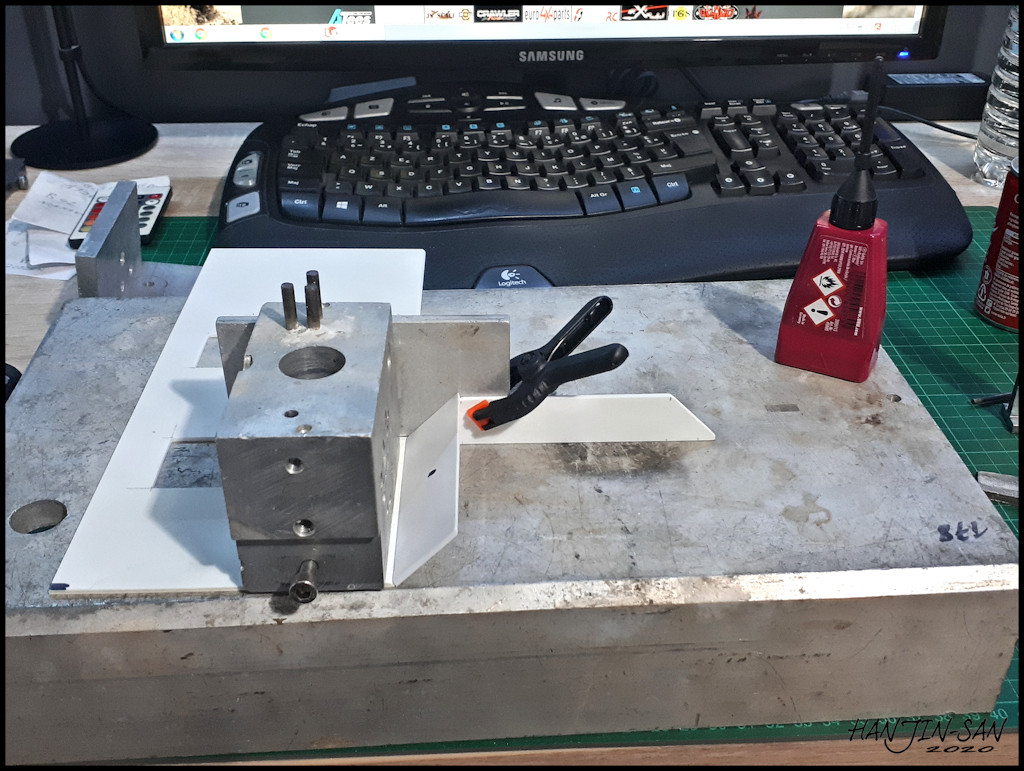

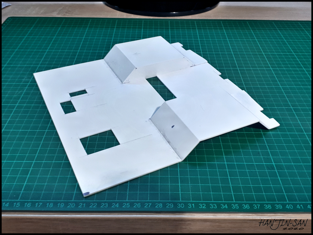

    Un peu d'avancement.
    A défaut de pouvoir finaliser la flèche, je me suis attaqué à la caisse arrière.
    Donc découpe des éléments en épaisseur 2mm et début du collage:
    Voilà où j'en suis ce dimanche:

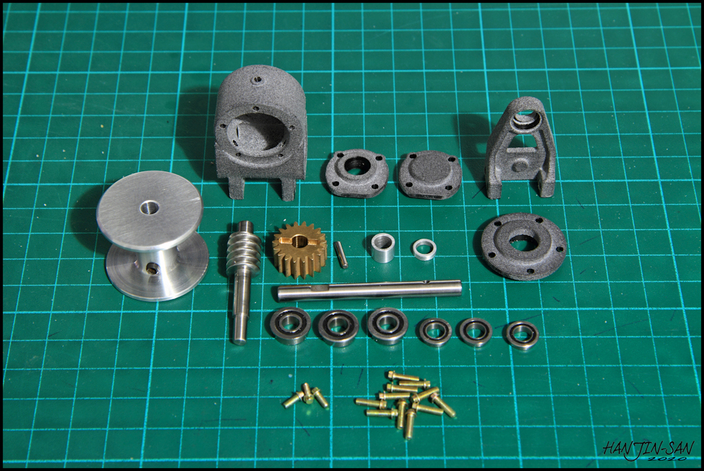

    Et hop, voici les avancements de la semaine.

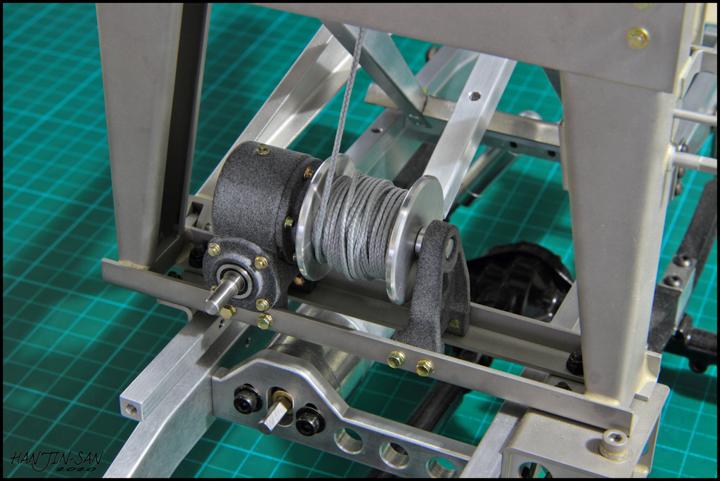

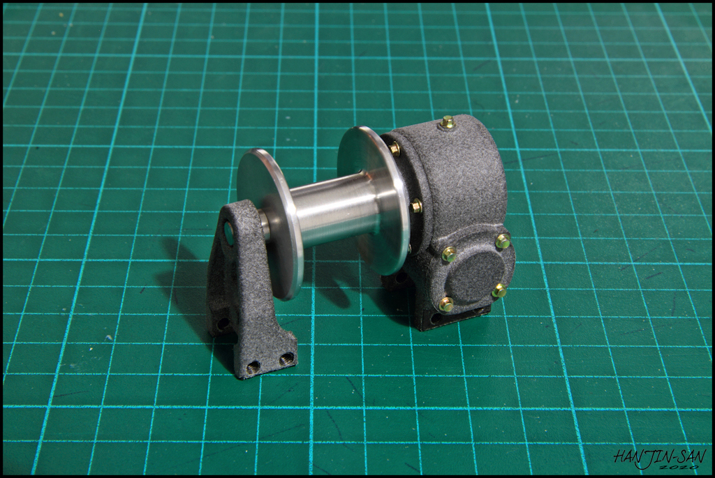

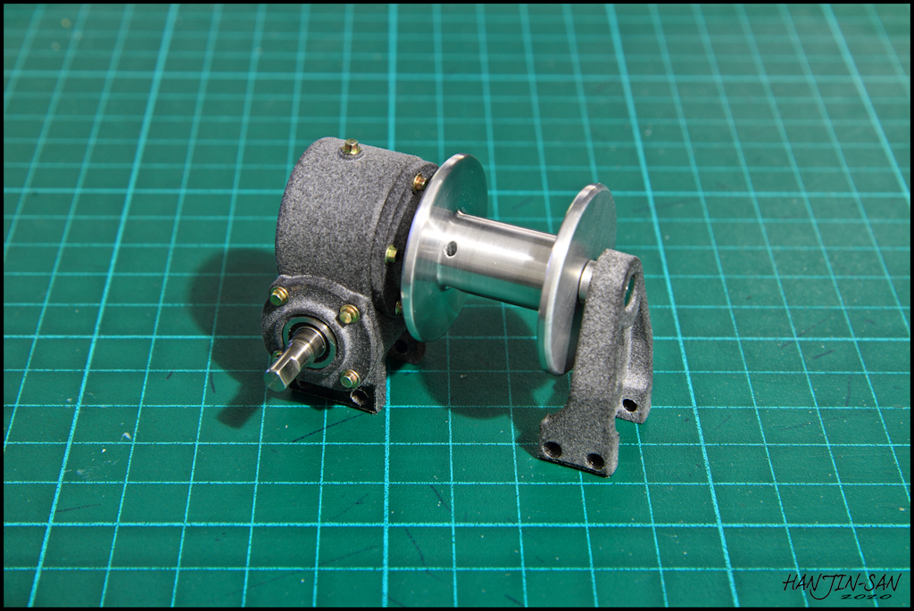

    Donc, le treuil est fait, il est constitué de toutes ces pièces, un mix d'impression 3D pour les carters et de pièces usinées pour le tambour, l'axe, la vis sans fin et son pignon:
    Après quelques ajustements pour les roulements, le voilà assemblé:

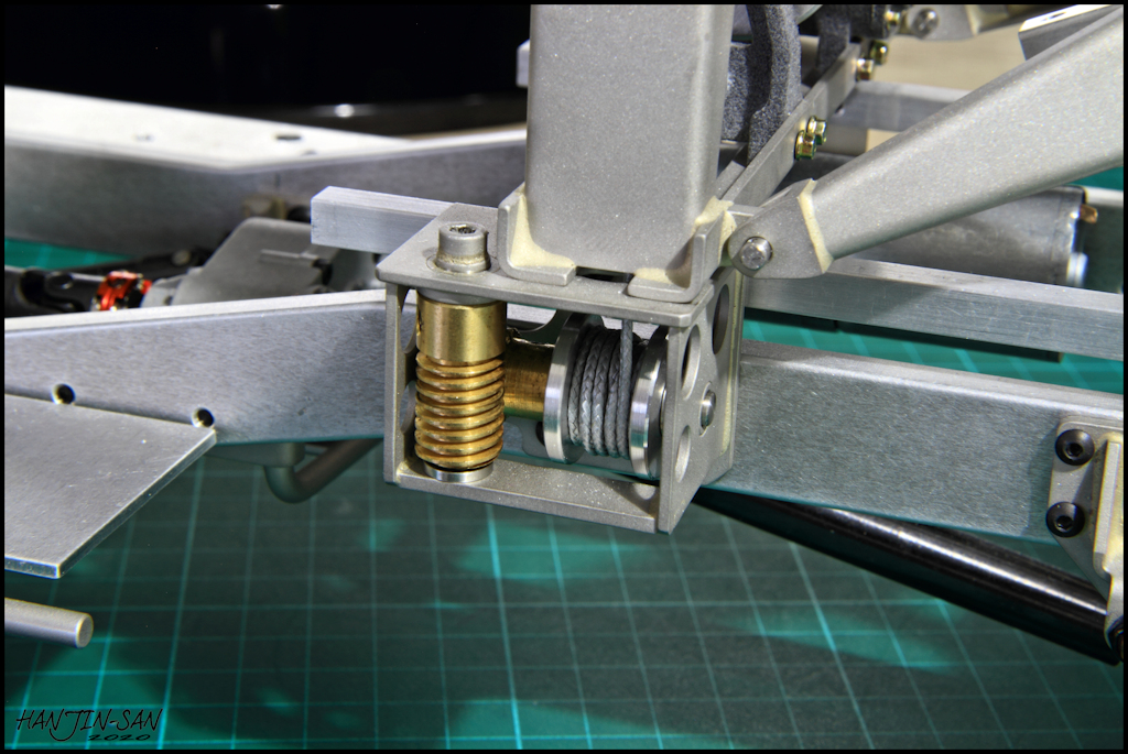

    Et en place sur le châssis:

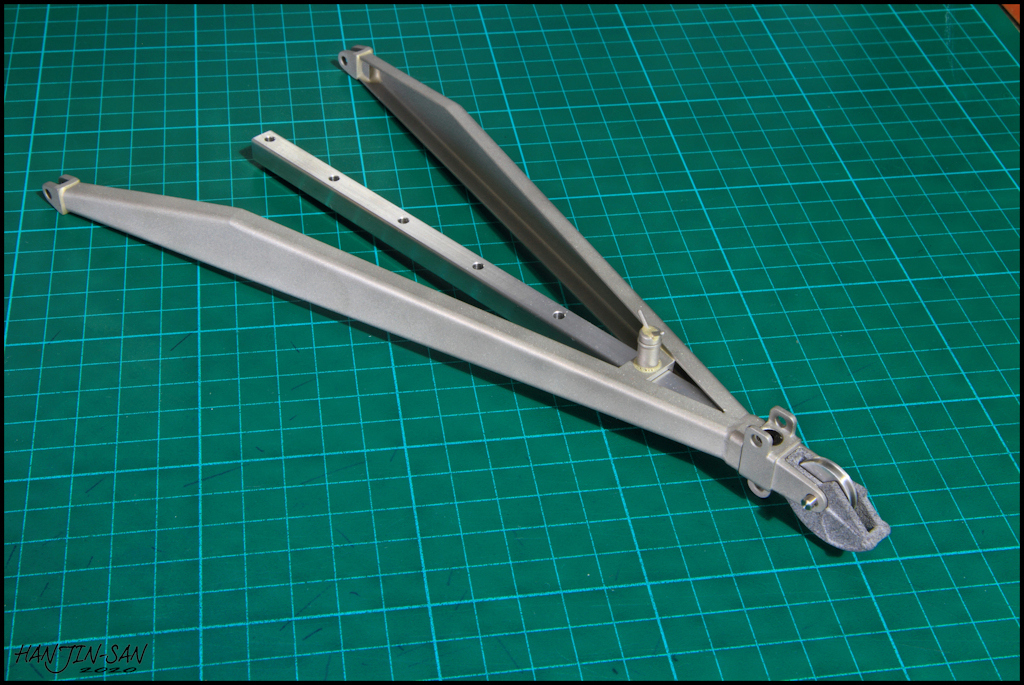

    J'ai aussi enfin pu terminer la flèche.
    Après pas mal de déboires pour le pliage des 2 poutres et l'usinage de la fourche à l'extrémité, ça donne ça:

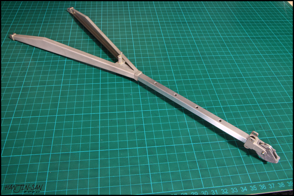

    Bien sur, elle est télescopique manuellement comme la vraie:

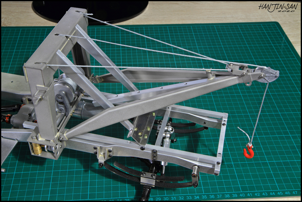

    Une vue de l'ensemble:
    Il ne manque que les goupilles sur les axes qui seront montées lors de l'assemblage final.
    Maintenant, le système de relevage de la flèche qui sera caché sous le plancher de la caisse arrière.
    Sur la version 1/1, une roue à rocher est installée dans le montant gauche, actionnée manuellement via une manivelle.
    On peut la voir en action sur cette vidéo (à 2:09):
    Pour des raisons de place et de dimensionnement des pièces, j'ai choisis d'intégrer un système avec vis sans fin au pied du montant.

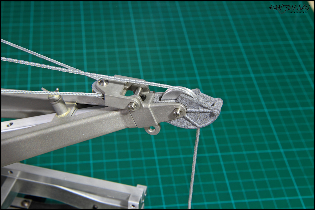

    Le câble quant à lui suit le même cheminement: il remonte le montant, est dirigé vers la pointe de la flèche via une poulie puis, avec une seconde poulie, est ancré en haut à droite du portique.
    Le système est entraîné avec une vis chc brasée sur l'axe de la vis sans fin:
