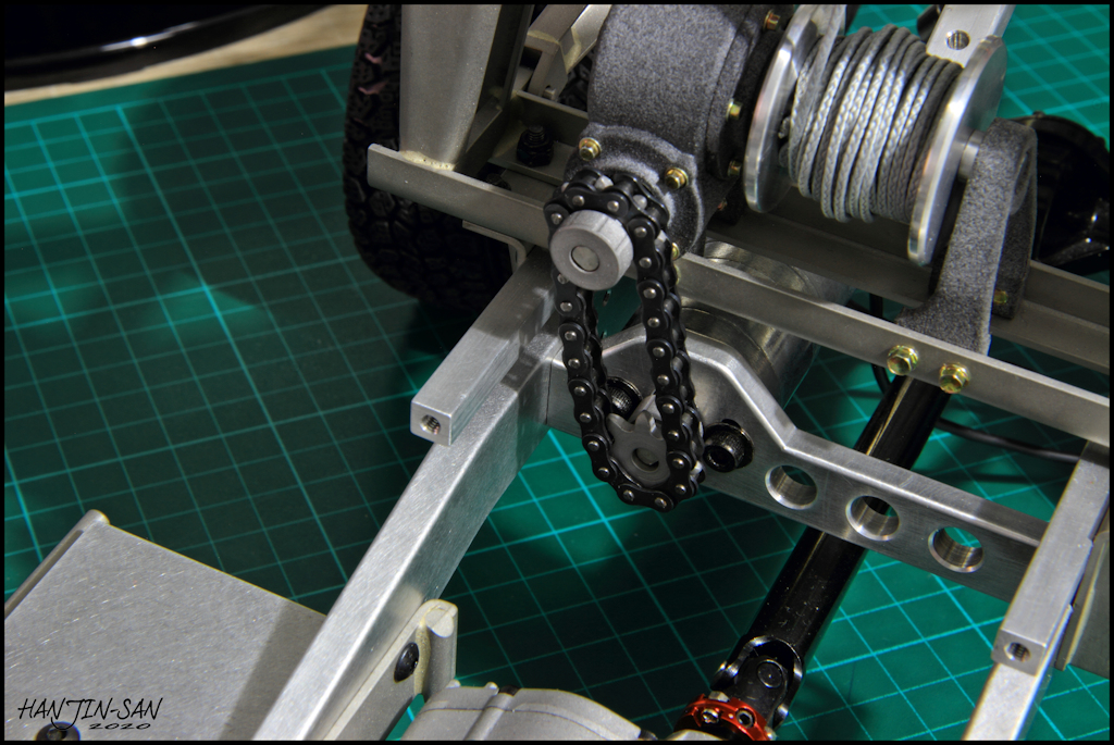

    Finalisation de la mécanique du treuil avec la réalisation et le montage des pignons:
    Et un petit essai à vide et en 2S:
    J'ai aussi fait quelques essais en charge (pas filmés) en 2S et en 3S et finalement, ça marche pas trop mal. Il a assez de force pour lever l'avant de ma JK (environ 1,6Kg).
    Dans l'idéal, il faudrait que je ré-usine un couple pignon / vis sans fin avec une géométrie plus adaptée afin d'améliorer encore la force de l'ensemble, à voir.

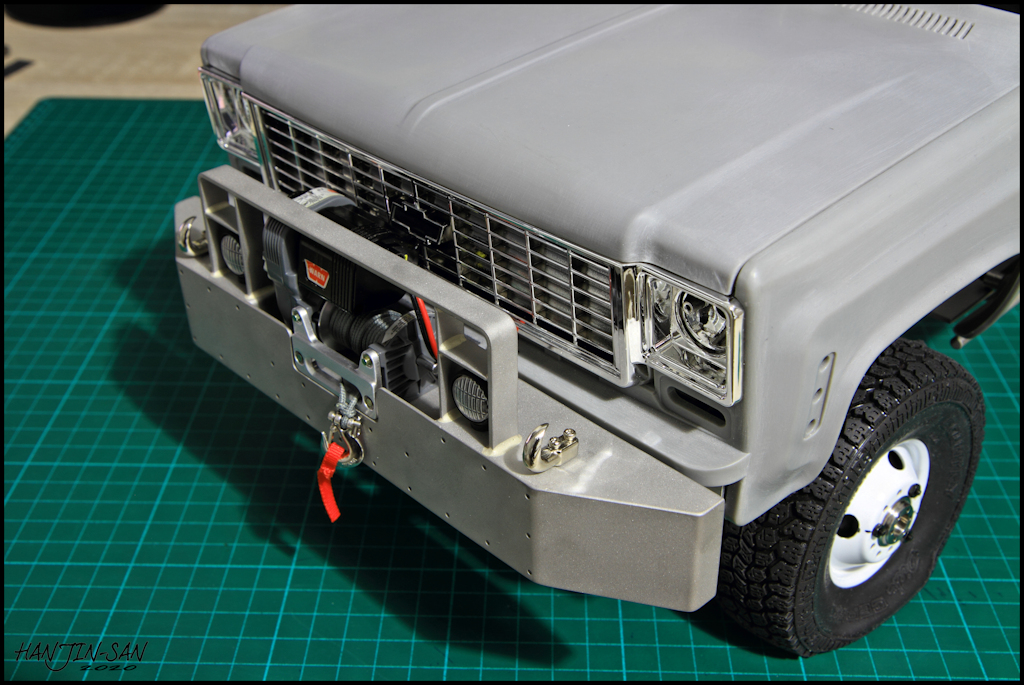

    En parallèle, je me suis occupé du pare choc-avant qui est quasi terminé.
    Il ne manque que la fab de la plaque de frottement avant (c'est un "push bumper") qui viendra se fixer sur tous les trous que l'on voit en façade:

    tu es bon quand même :D :surprised: je suis admiratif devant tes réalisations :bravo::bravo::bravo:

    Oui ça nous ramène au rang de tout petits scarabées :hihi: C'est génial le fonctionnement de la flèche et le fini des pièces comme la traverse sous le treuil :love:..
    Et le pare-choc :humhum:

    C'est trop beau :bravo::bravo::bravo:, le niveau de finitions est indécent tellement c'est beau :hihi: :love::love:

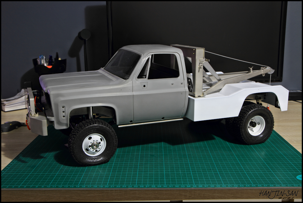

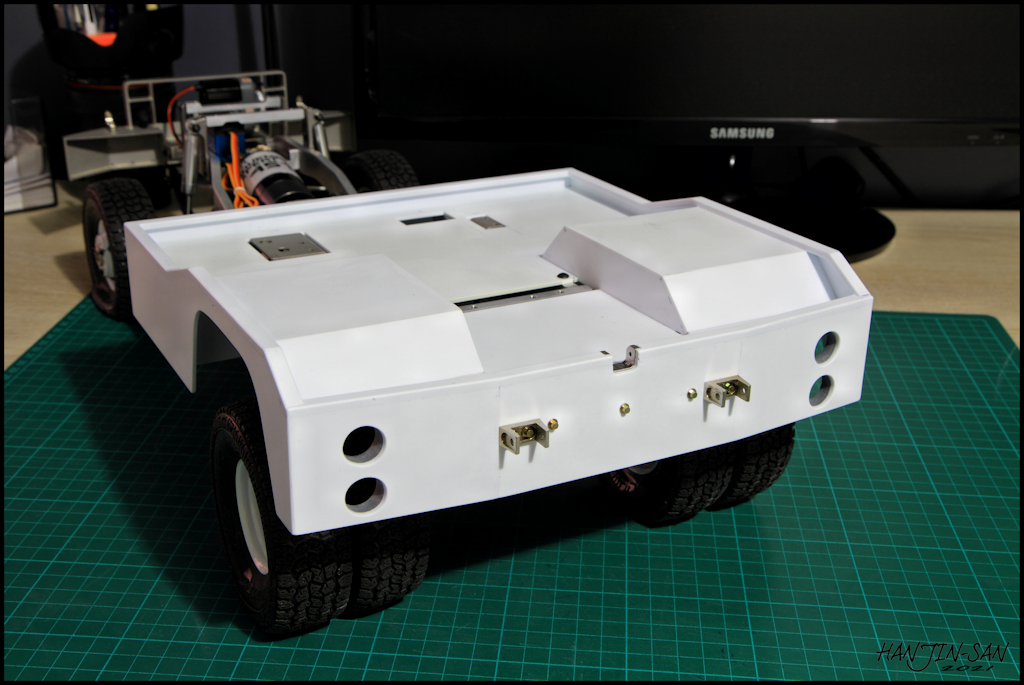

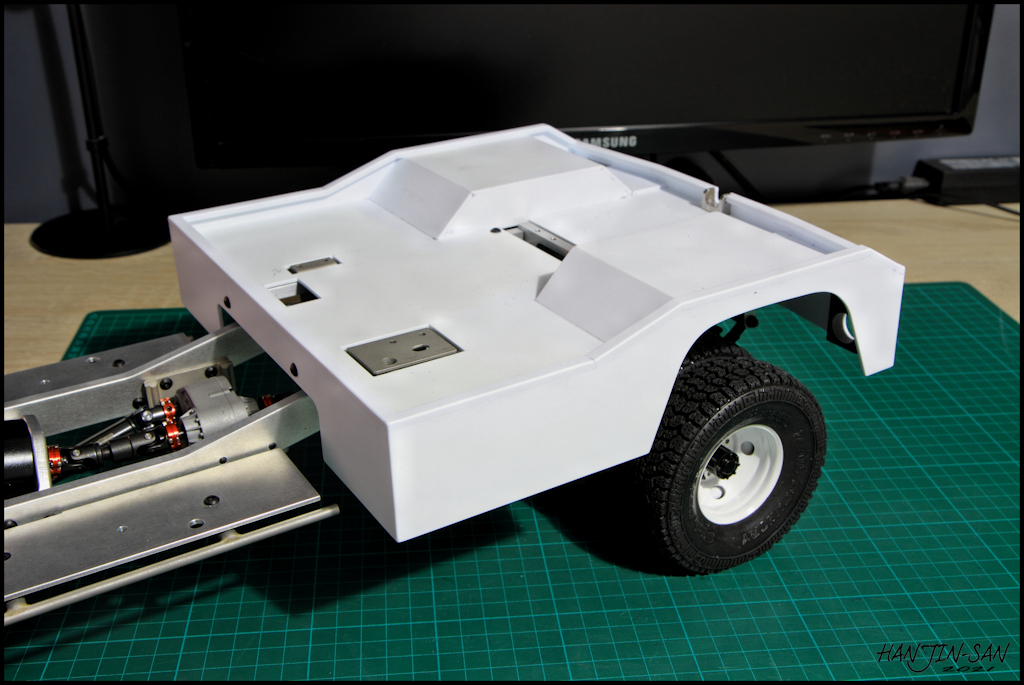

    Salut à tous, voici les dernières avancées sur la caisse arrière:
    Et une petite de l'ensemble:
    J'aurais aussi quelques petites pièces à faire imprimer en résine, donc si il y a un volontaire qui peut me faire ça moyennant finance, je suis preneur :)

    C'est vraiment magnifique Hanjin ! :bravo:(y):love:
