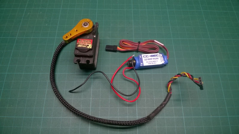

    Un servo et son Bec qui traînaient dans un tiroir

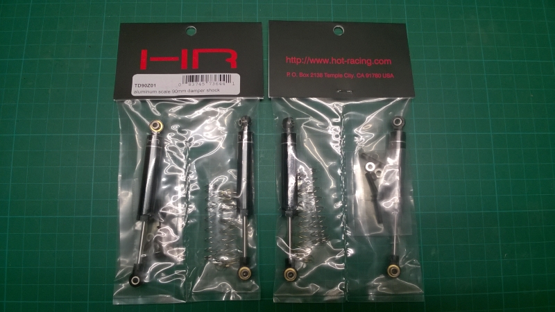

    Des amortos HR en 80mm

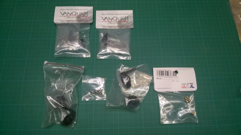

    Des merdouilles de chez Vanquish
    Des pignons renforcés Axial achetés lors d'une vente flash chez Asiatees
    Encore des merdouilles de chez Vanquish :humhum:, des beef tube et des coques de pont qui prenaient la poussière

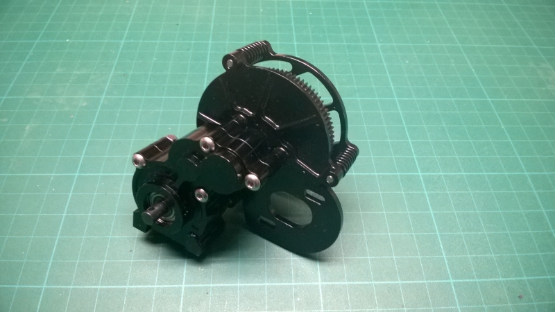

    Une transmission RC Modelex

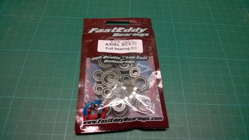

    Des roulements neufs, histoire de ne pas entendre des bruits bizarres

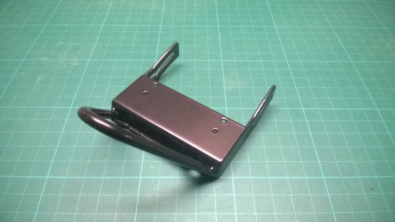

    Un bumper RC4WD

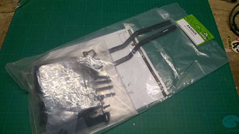

    Un kit chassis qui a traversé l'atlantique :

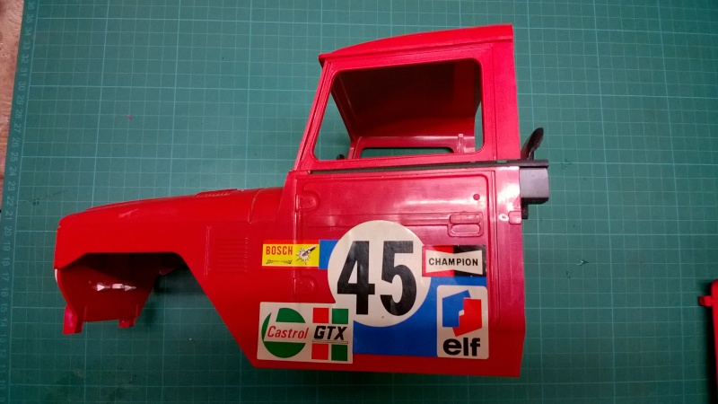

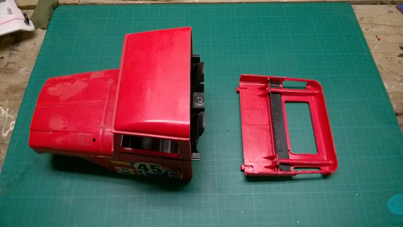

    Et enfin, la carrosserie :love:

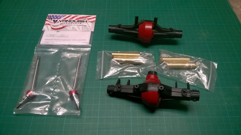

    Etape 2 : Montage des ponts

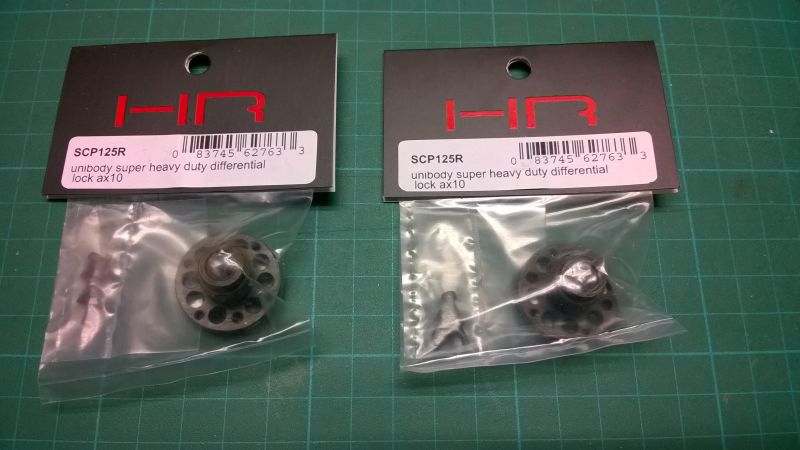

    J'ai choisi de virer les spools plastique de chez Axial et de les remplacer par les modèles de chez Hot Racing. Subjectivement, je trouve ça beau, même si c'est à un endroit qu'on ne voit pas. Objectivement, c'est supposé (et ça le fait) supprimer tout jeu en rotation au niveau des cardans des ponts.
    C'est usiné avec des tolérances bien serrées. Pour faire rentrer les cardans de pont dans les spools, j'ai dû y aller à coup léger avec une masse en bois. Ca ne bougera pas c'est certain !!
    Pour être certain que ça ne se dévisse pas entre le pignon central et le spool, j'ai passé les vis au frein filet.

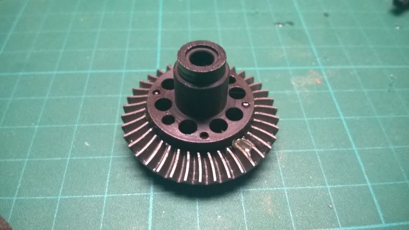

    J'ai choisi de monter des pignons renforcés Axial standard (38/13)

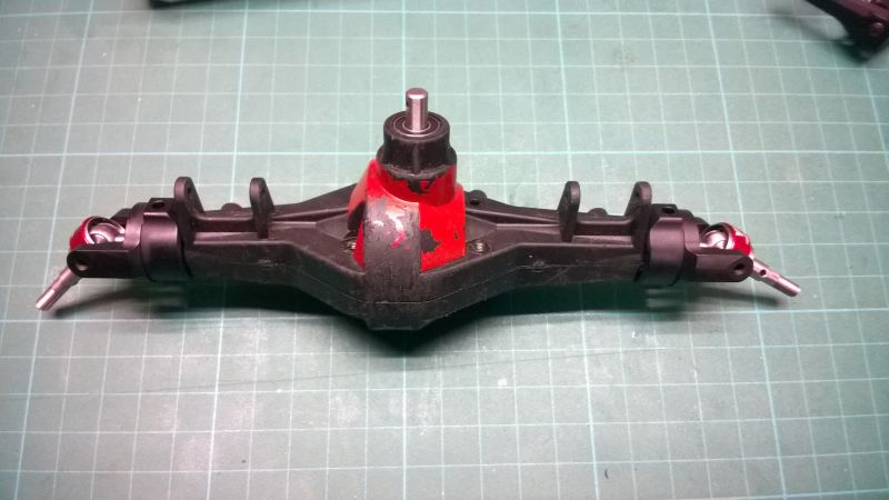

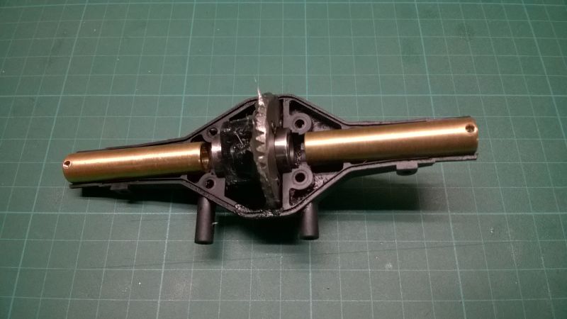

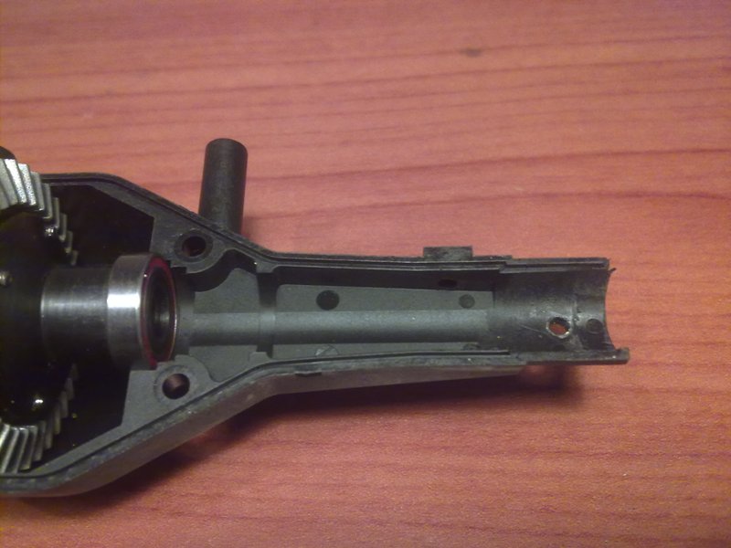

    Mise en place des beef tube dans les coques de pont. C'est le truc super à la mode chez les ricains. Ils aiment bien le bullet proof là bas. Faut dire que vu comment ils pilotent, il leur faut bien ça... On arrive à y trouver du SCX10 monté en brushless 4S, arf !! La mécanique doit bien souffrir.

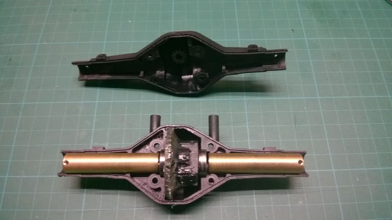

    Les beef tubes nécessitent de supprimer la lèvre située vers l'extérieur des ponts :
    On vient alors visser directement les C-hub ou les embouts de pont arrière directement sur les beef tubes car ceux ci disposent d'un trou fileté. Le pont va gagner ainsi en rigidité.

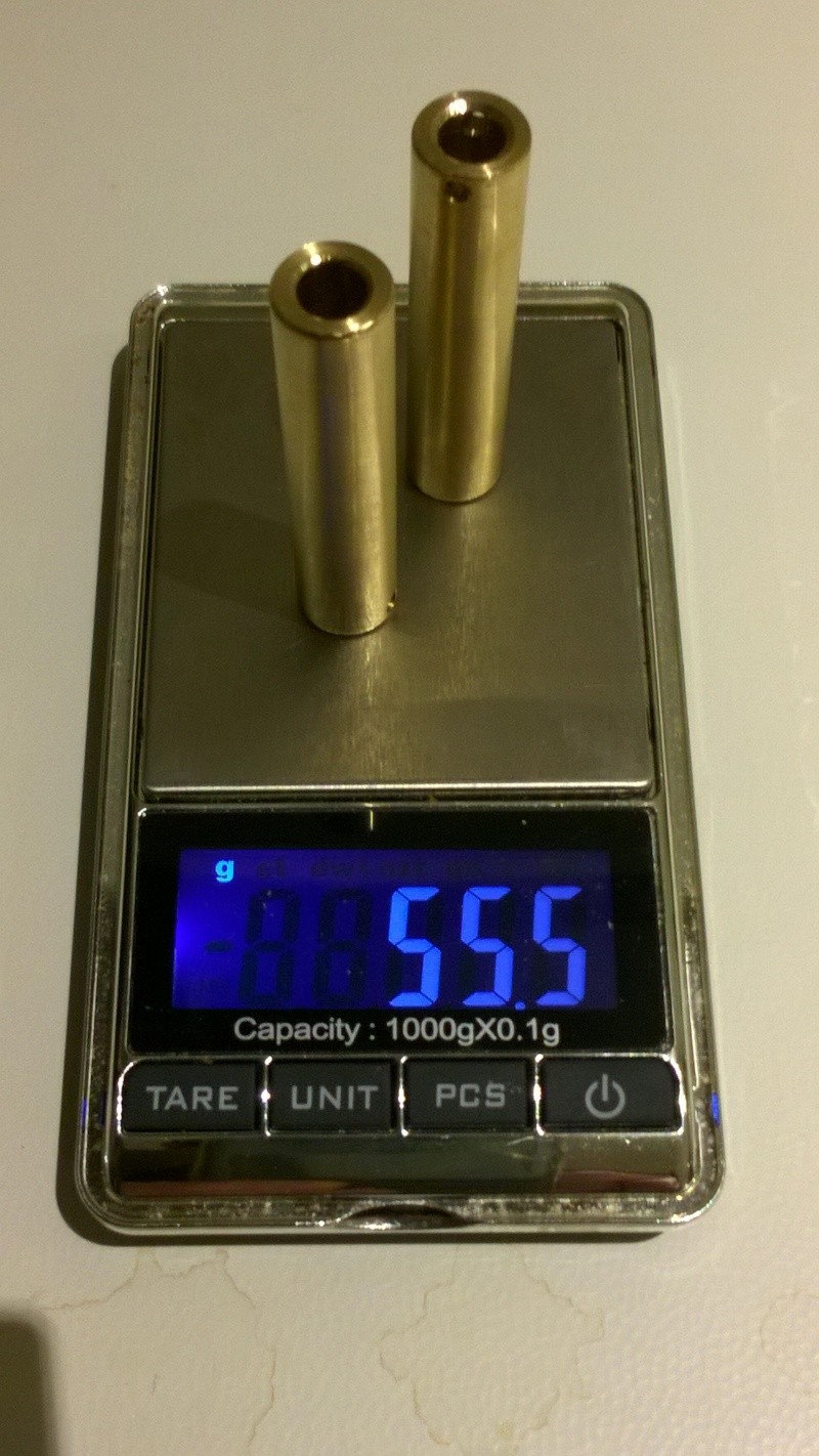

    Rajout de poids par pont :
    C'est non négligeable.

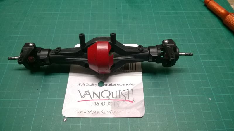

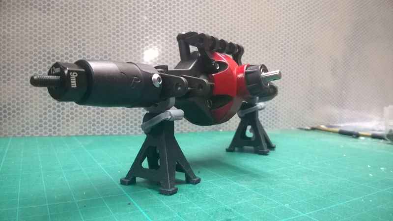

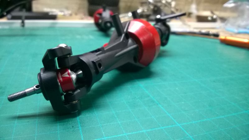

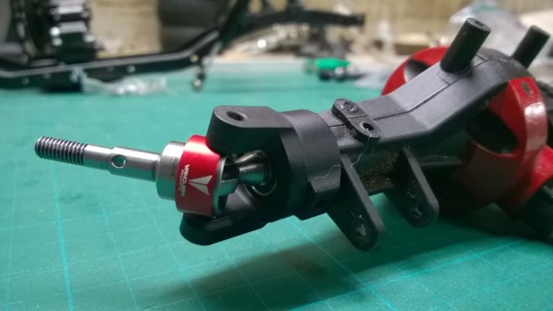

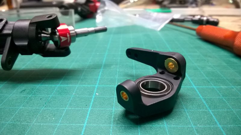

    Pont avant monté avec les cardans Vanquish (superbe qualité) et le kit hub et C-hub 8 degree Vanquish
    Détail des hubs Vanquish avec les inserts laiton :
    Le pont avant est complètement monté :

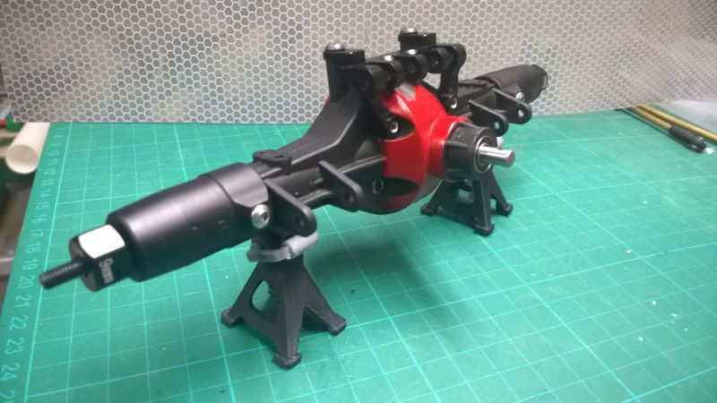

    Dans la foulée, je me suis monté le pont arrière :
    Comme pour le pont avant, cardans renforcés Axial, spool Hot Racing et embout de pont Vanquish.

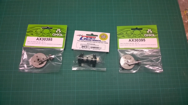

    Les supports de liens supérieurs sont en aluminium sur les deux ponts. Ils viennent de chez GPM. Là par contre c'est une grosse m*rde : Il a fallut que je lime la coque de pont pour faire passer les chapes. Il n'y a pas assez d'espace entre l'axe du support de lien où viennent se fixer les chapes et la coque de pont. Je ferrai une photo à l'occasion, l'explication sera plus claire. Mais en conclusion, ces supports GPM ne valent pas un clou ; Ils ont mal été dessinés.

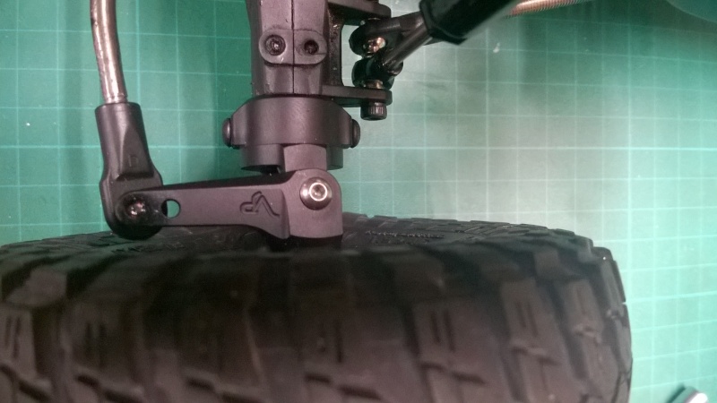

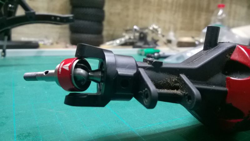

    En plus, le kit Vanquish, c'est sympa, beau comme un camion et tout et tout mais le soucis c'est que la barre de direction de la fusée est raide droite et ne revient pas comme sur les modèles Axial. Donc ça a tendance à toucher facilement l'intérieur du pneu vers la jante.
    Pour palier ce problème, je suis obligé d'utiliser à la fois des jantes à fort déport (ça tombe bien, je les avais en stock) ET des hexagones bien larges (8mm dans mon cas). Et là encore, ça passe juste juste. Il me reste 2-3mm entre le pneu et cette barre de direction.

    Pour illustrer mes propos :
    Il ne restez pas lourd entre la barre de direction et le pneu...

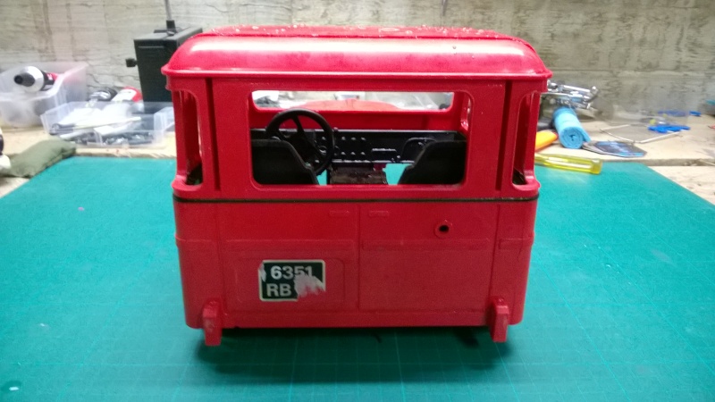

    Quelques avancées sur le projet.

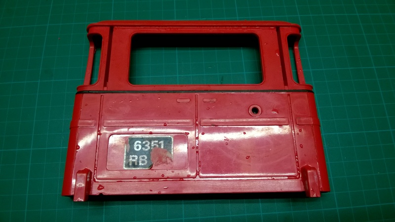

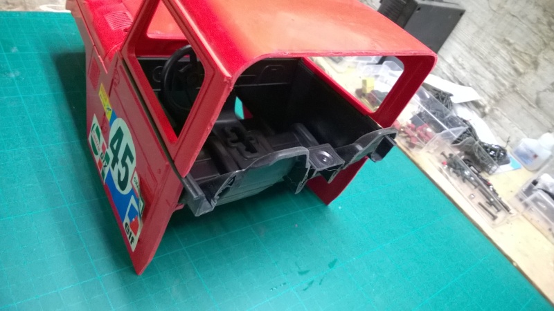

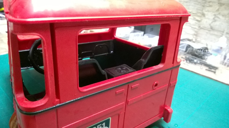

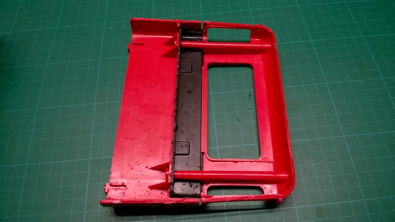

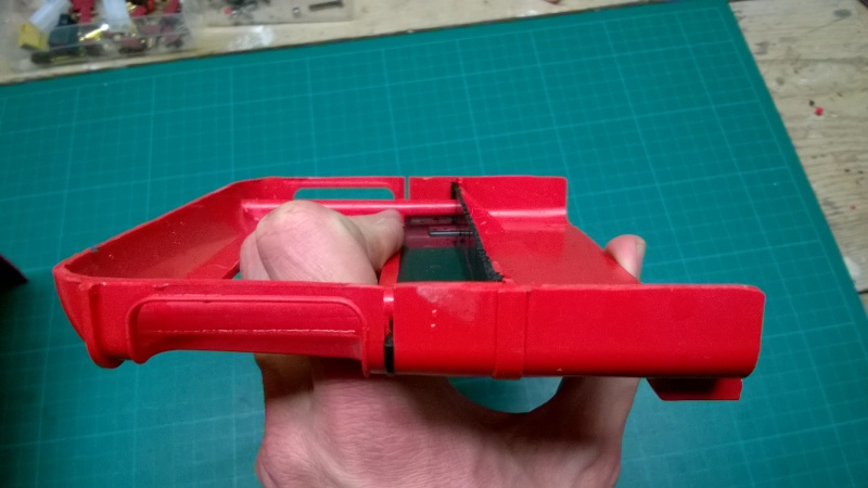

    Découpages de la carrosserie à la dremel avec disque plastique.
    Quelques photos montrant les détails de la découpe :

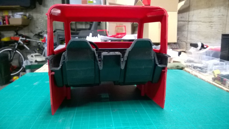

    Détail sur la découpe des sièges :
    Mise en situation des 2 éléments de carrosserie :
    L'arrière des sièges sera à remplir par un bout de styrène :

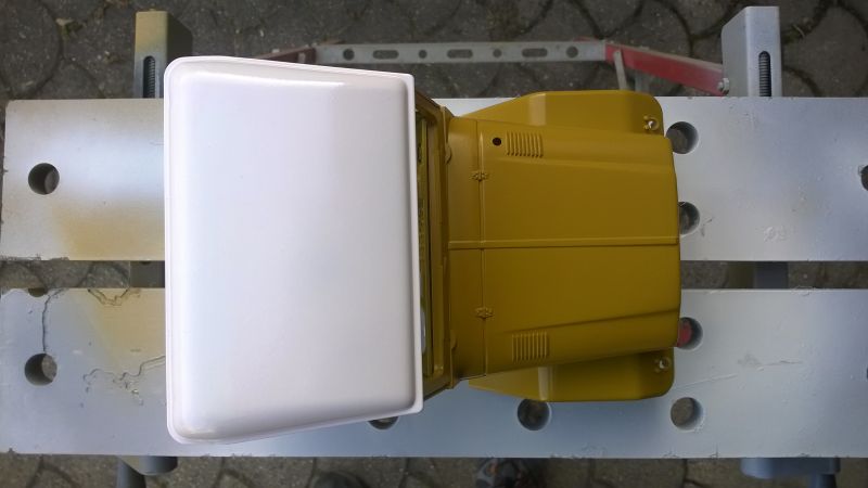

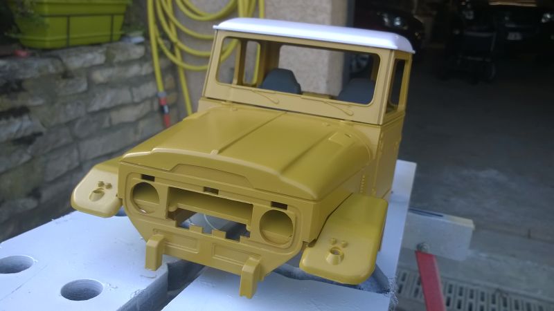

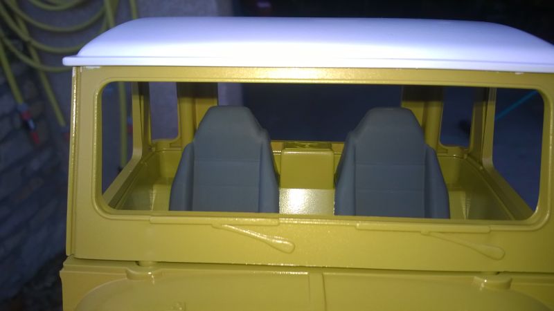

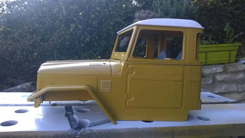

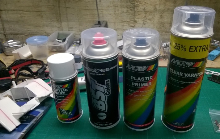

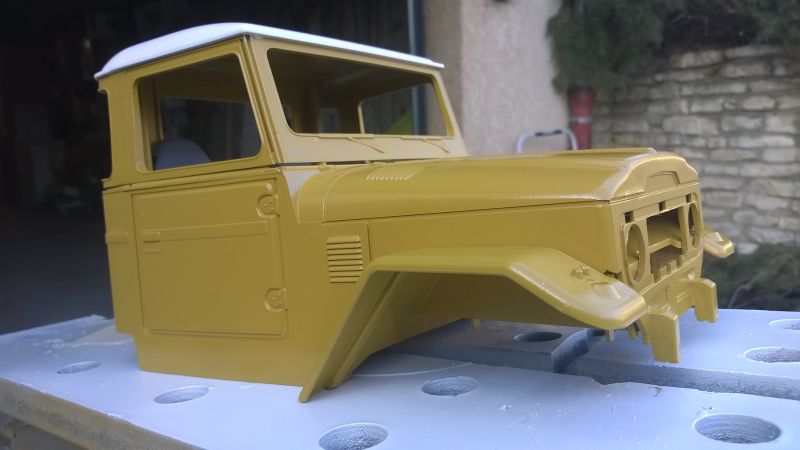

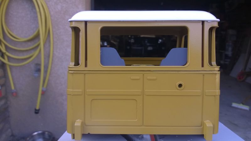

    Quelques nouvelles quand même. J'ai reçu ma peinture :
    Après :
    - 1 couche d'apprêt Motip
    - quelques couches de peinture
    - une couche de vernis
    Voila le résultat :
    J'ai opté pour un jaune référence 532 chez Toyota pour la carrosserie et un blanc pour le toit.
    Les sièges sont gris foncés. Le tableau de bord est en cours de finition. Il reste à poser les vitrages et le conducteur.
    Je trouve la peinture de très bonne qualité. On maitrise bien le jet, la peinture se tend bien et donne un bon résultat. Tout ça pour un prix nettement inférieur aux bombes tamiya...
    Manhattan, Gregoffroad and moab like this.

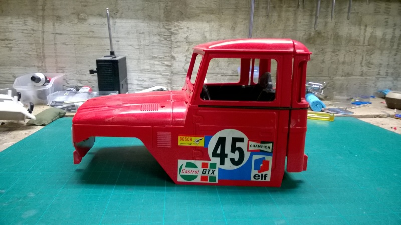

  14. benjiv
    Jan 4, 2015
    5,446
    7,752
    Merci Cédric. Je t'ai devancé pour les emblèmes. La commande est en route. Elle tarde à arriver.
