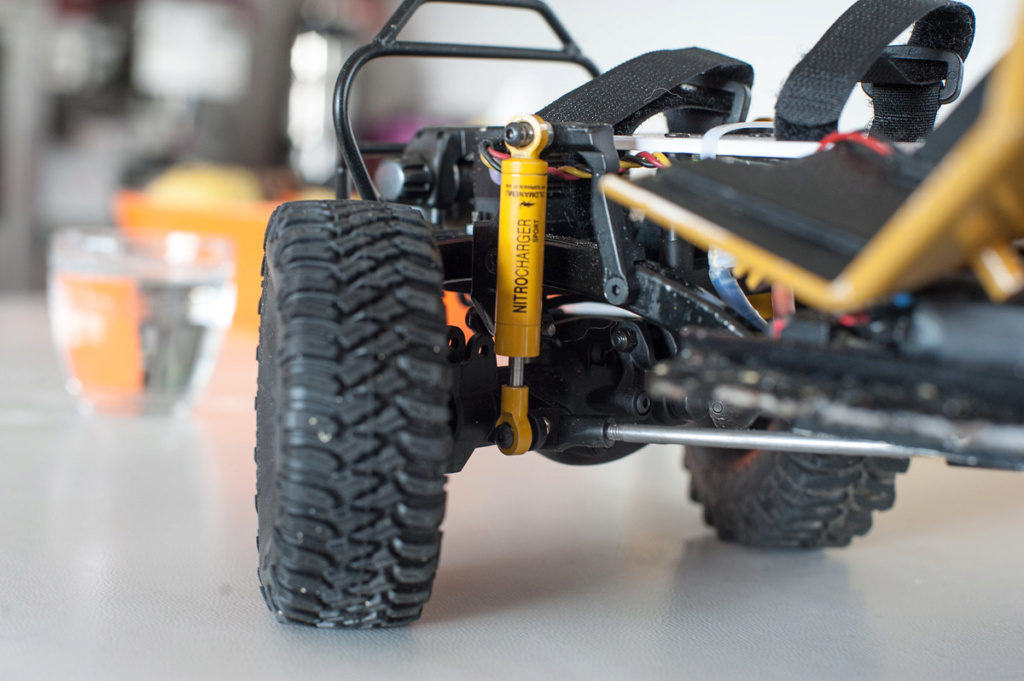

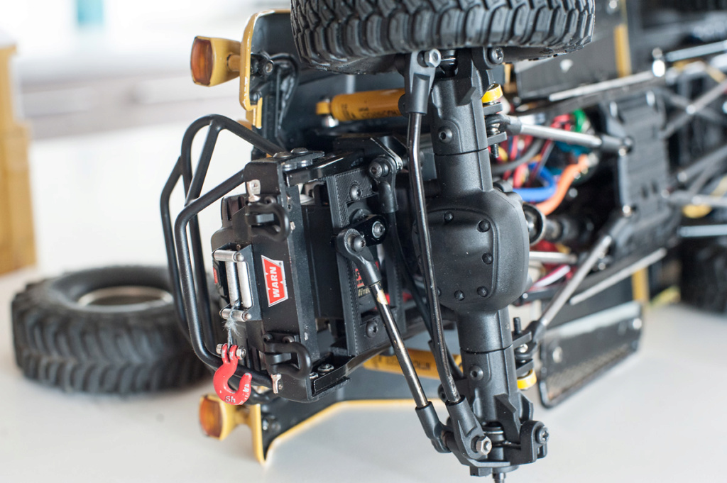

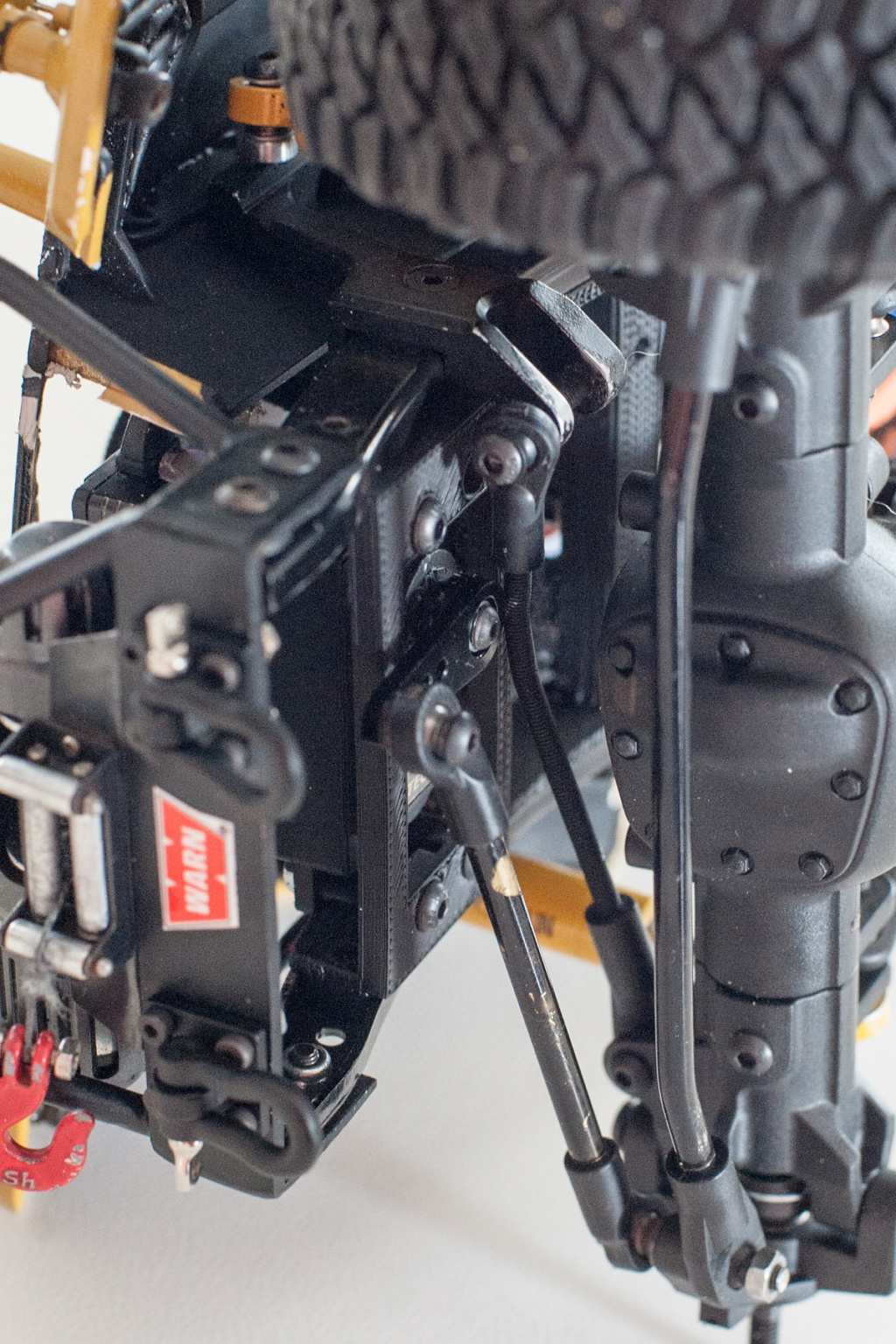

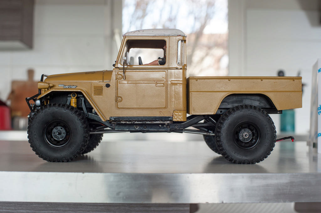

    J'ai réussi à descendre de 10mm !!

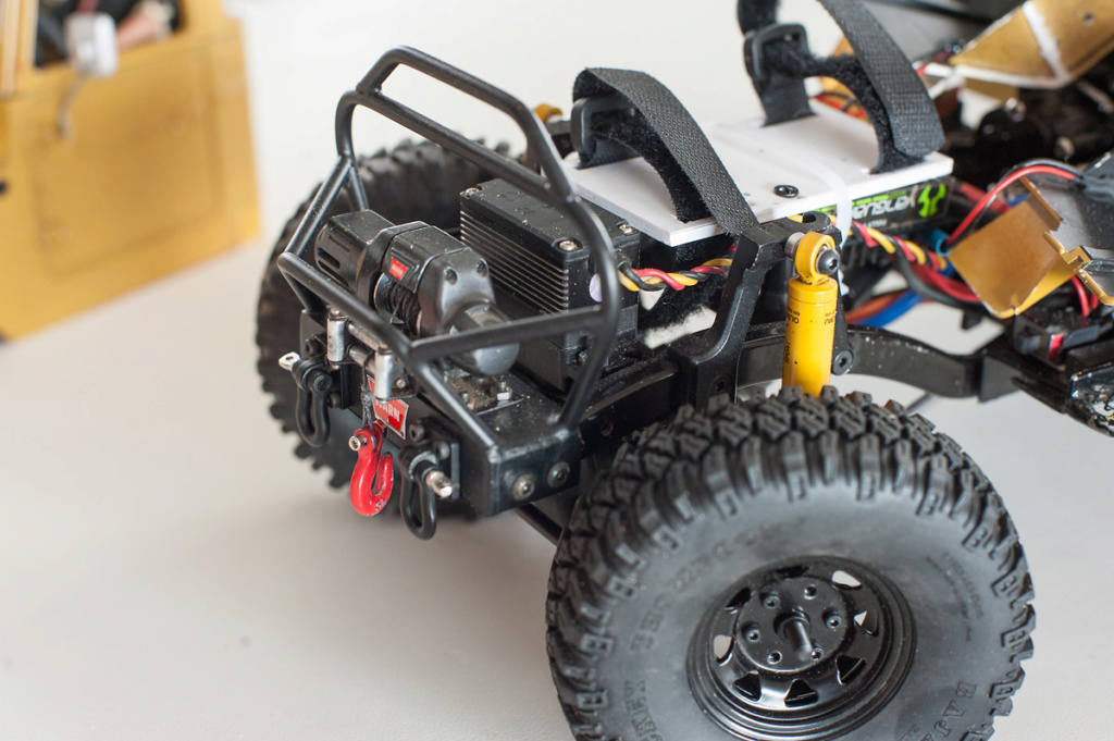

    La plus grosse difficulté dans cette opération a été de remonter le servo afin que le pont ne vienne pas butter dessus en compression. Le servo est remonté de 8mm à l'aide d'entretoises. J'avais la flemme de remodéliser une pièce et de l'imprimer.
    Ceci fait, j'ai déja plus de liberté en compression. Second problème à résoudre : la barre Panhard. Autant quand on monte des amortos de 90mm, il y a de la place, autant là en passant les amortos de 80 à 70mm, la place est plus que comptée. La barre vient rapidement butter contre la boule de pont. Alors, il a fallu jouer sur la forme de celle ci pour contourner les obstacles.
    Concernant les amortisseurs, je n'avais pas envie de me repayer une paire en 70mm, surtout ayant ces OME sous la mien bien sympathiques. Dans un premier temps, j'ai simplement mis une cale de 10mm pour en réduite son débattement. Mais finalement, j'ai opté pour une autre solution : j'ai remplacé la cale par un morceau de ressort pour passer en semi droop. L'avantage esst de garder un débattement un peu plus important et visuellement, l'amortisseur ne vient pas buter trop vite en extension.
    Quelques photos pour illustrer toute l'affaire.
    L'amortisseur passé en 70mm :
    Le servo ainsi rehaussé m'a contraint à refaire la platine porte accu. Grosse flemme pour le moment, il s'agit d'un bout de komacel. Ca fonctionne :
    Là, on voit un peu mieux le servo rehaussé sur ses cales :
    Une superbe barre Panhard :
    Même punition à l'arrière où j'ai réduit la hauteur en changeant les amortisseurs par une paire issue d'amortisseurs chinois clone des King de chez RC4WD :
    Et enfin le résultat final :
    Ouf !!

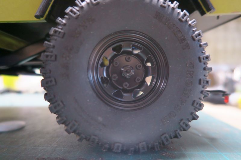

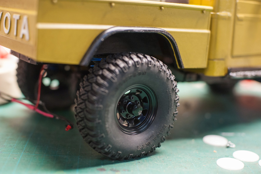

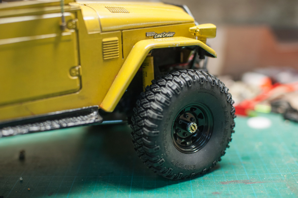

    J'ai donc mis les hubs de roue en place après avoir réduit les cardans. A l'avant, des ARB. Bien sur, le stagiaire qui a conçu les moyeux réducteurs de jantes (CCHand à 30€ ne l'oublions pas) a fait dépasser ces moyeux au niveau du cardan par rapport à la jante. Résultat, quand l'ai vissé le hub ARB, il y a un petit tube noir qui se baladais car il n'était pas coincé entre le hub et la jante. Donc, j'ai du réduire la longueur du hub de 2mm. Bref, pour du RC4 c'est nul !! Maintenant, je sais pourquoi, je ne leur achète jamais rien.
    A l'arrière, des hubs GMade. Un poil gros et on voit l'écrou couleur inox qui dépasse. J'ai du coup commandé des hubs SSD noirs chez Michel.

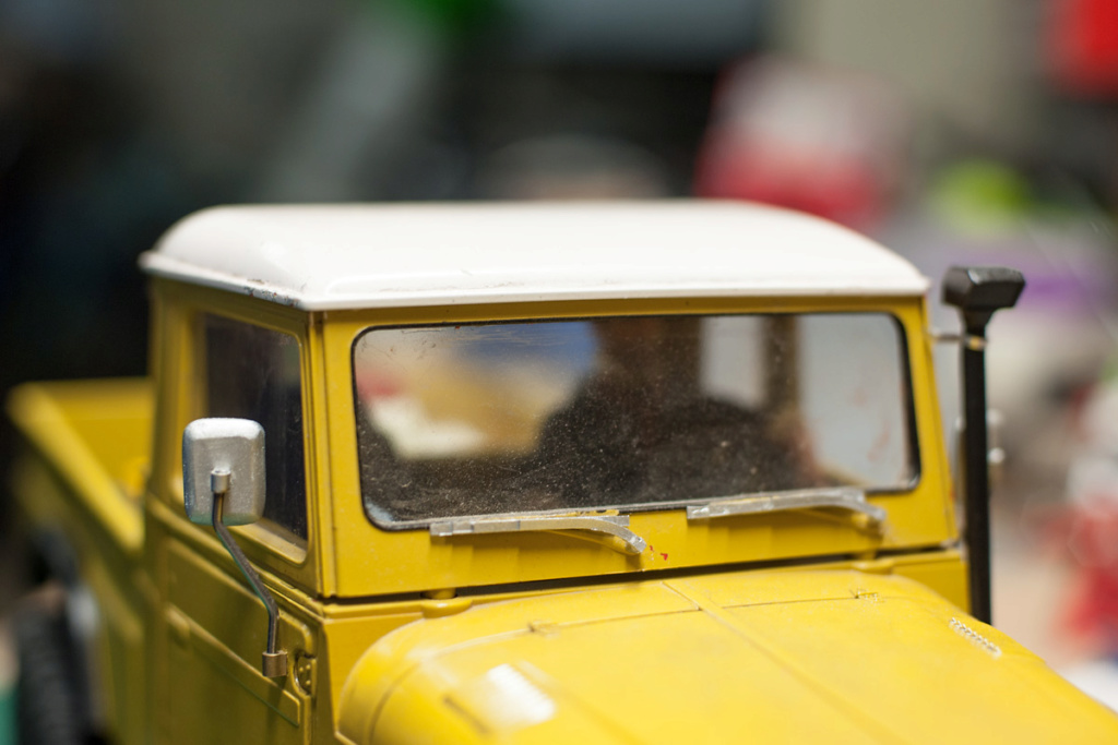

    J'avais vu par ailleurs comment faire des essuis glace avec du styrène. Vu que j'en avais perdu un en rando, je me suis attelé à faire une nouvelle paire dans une couleur plus rétro :

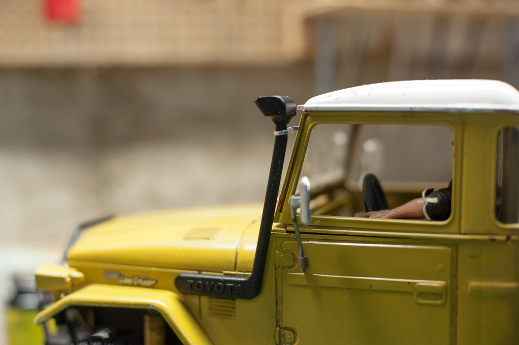

    En premier lieu, un petit snorkel avec le logo Toyota et un collier pour le rattacher (fictivement) à la carrosserie :

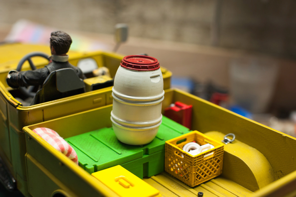

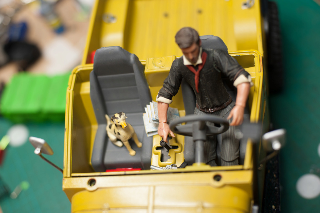

    Ensuite, l'intérieur. J'ai rajouté une carte papier, le meilleur ami de l'homme (et surtout le plus fidèle), une boite à outils et un gun (forcément on est aux states) :

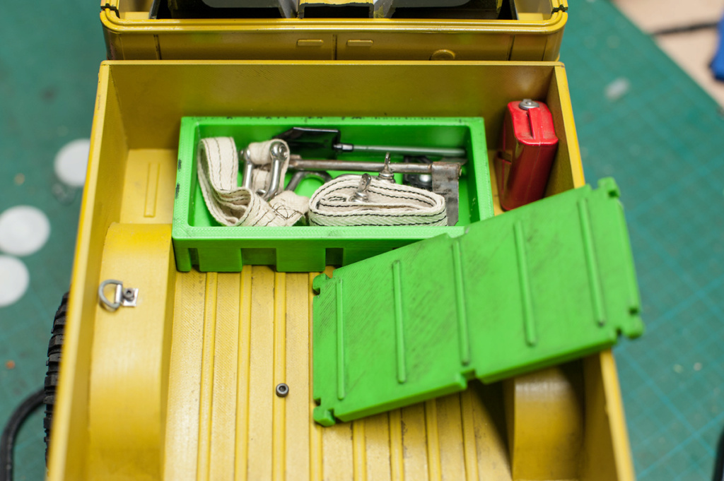

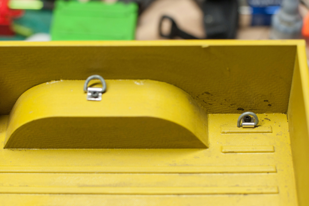

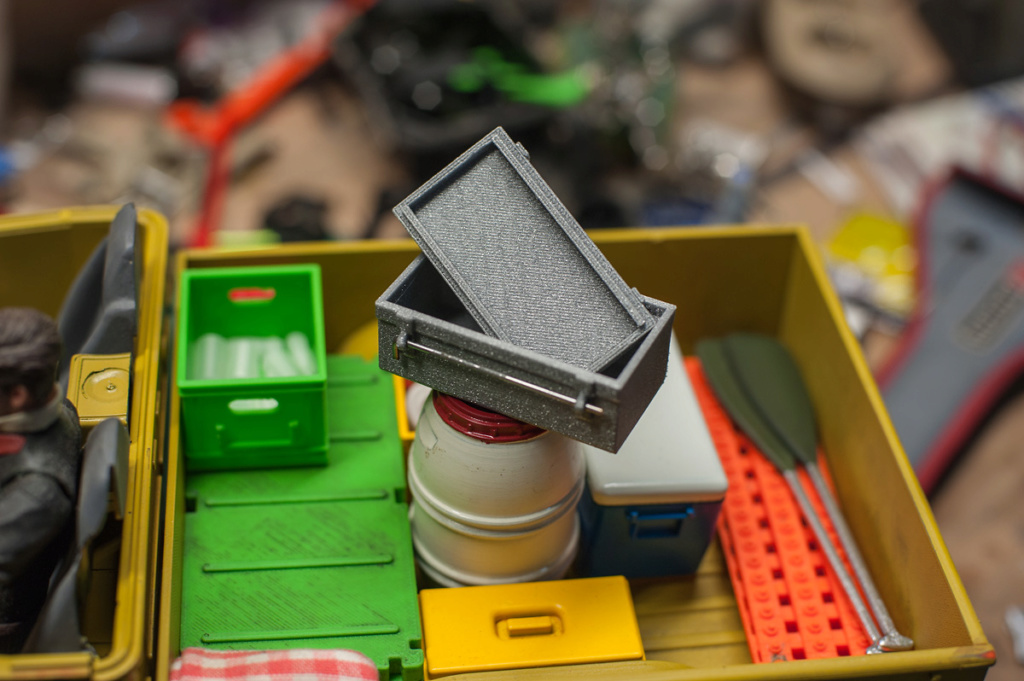

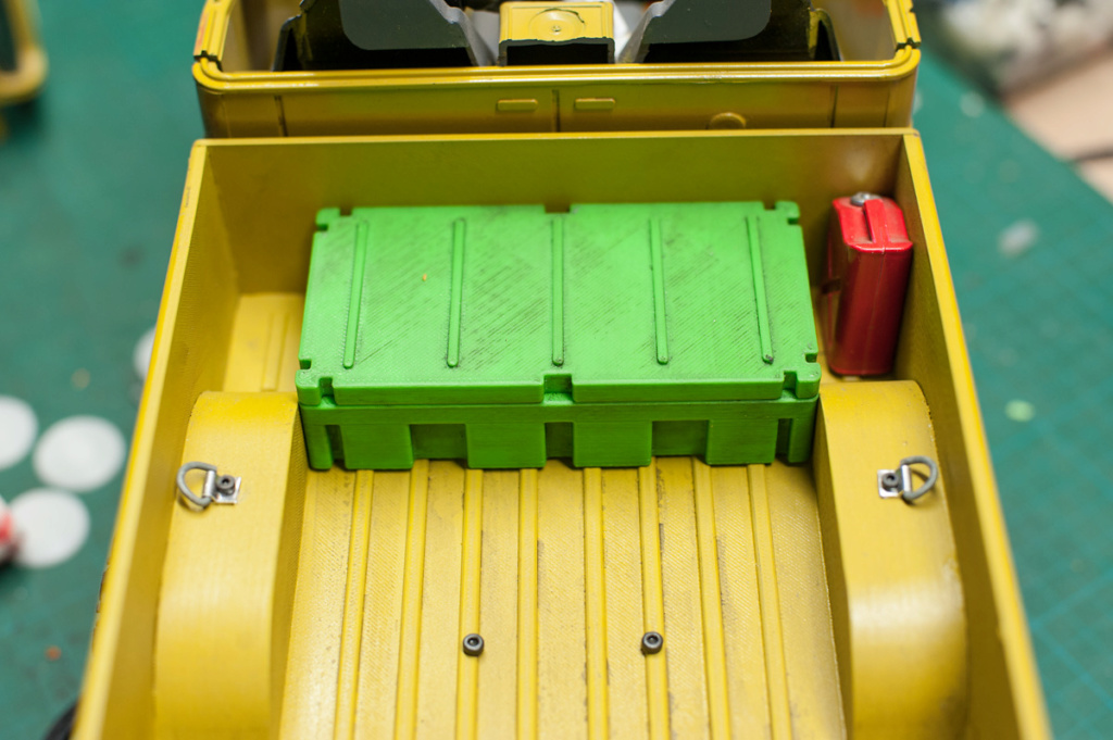

    Enfin, on attaque la benne. C'est vide, alors il va falloir combler un peu tout ça. On commence par des crochets fait à partir d'un bout de métal de clôture pour l'anneau et pivotant autours d'un morceau de tôle métal très fine. Le tout vissé à la carrosserie :
    J'ai ensuite dessiné une caisse réplique de ce qu'on met des les pickup, en plastique. Bien sur elle est creuse afin de pouvoir ranger le matériel de déplantage.
    Dispo sur thingiverse :
    scale 4x4 storage box by benjiv

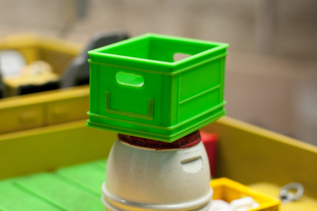

    Je suis tombé sur Thingiverse sur une petite caisse à priori pour les bouteilles de lait. Mais trop mimi en fait pour ranger du bazar :

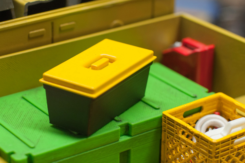

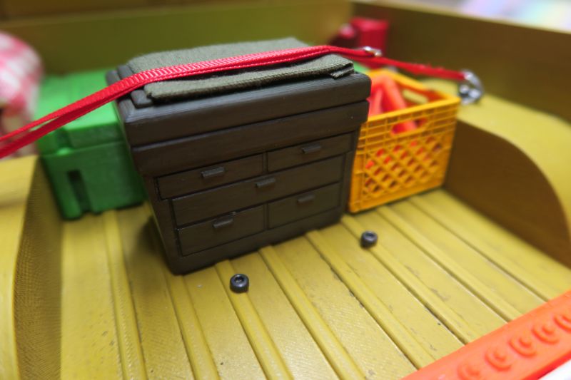

    On complète par une caisse à outil (non fonctionnelle) :
    Un bidon étanche style canoé :

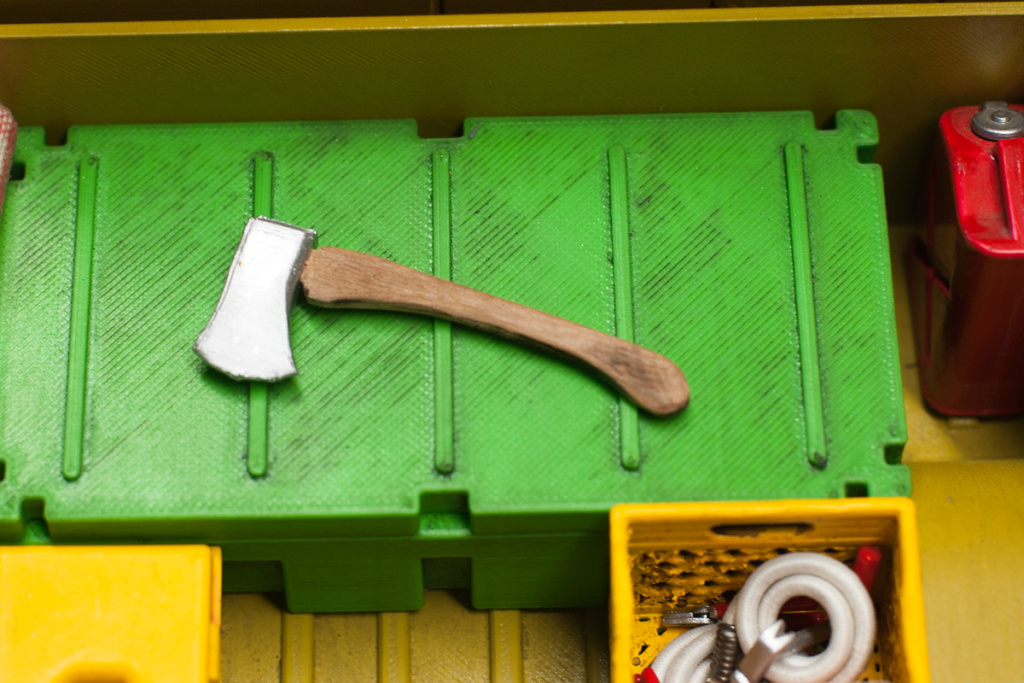

    Une hache avec manche en bois. Ouaip, faut pas déconner non plus, le bois c'est plus scale que le plastique peint pour le manche :p

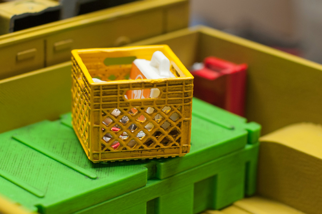

    Encore une caisse :

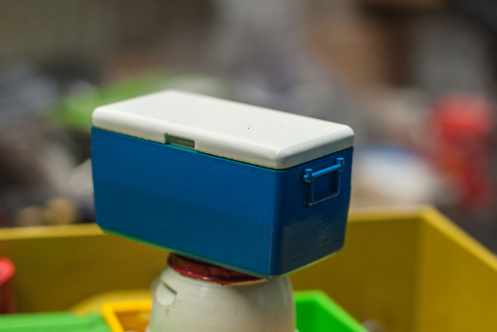

    Là, ça devient plus intéressant : une glacière. Ben oui faut pas déconner, on la met où la picole sinon ?

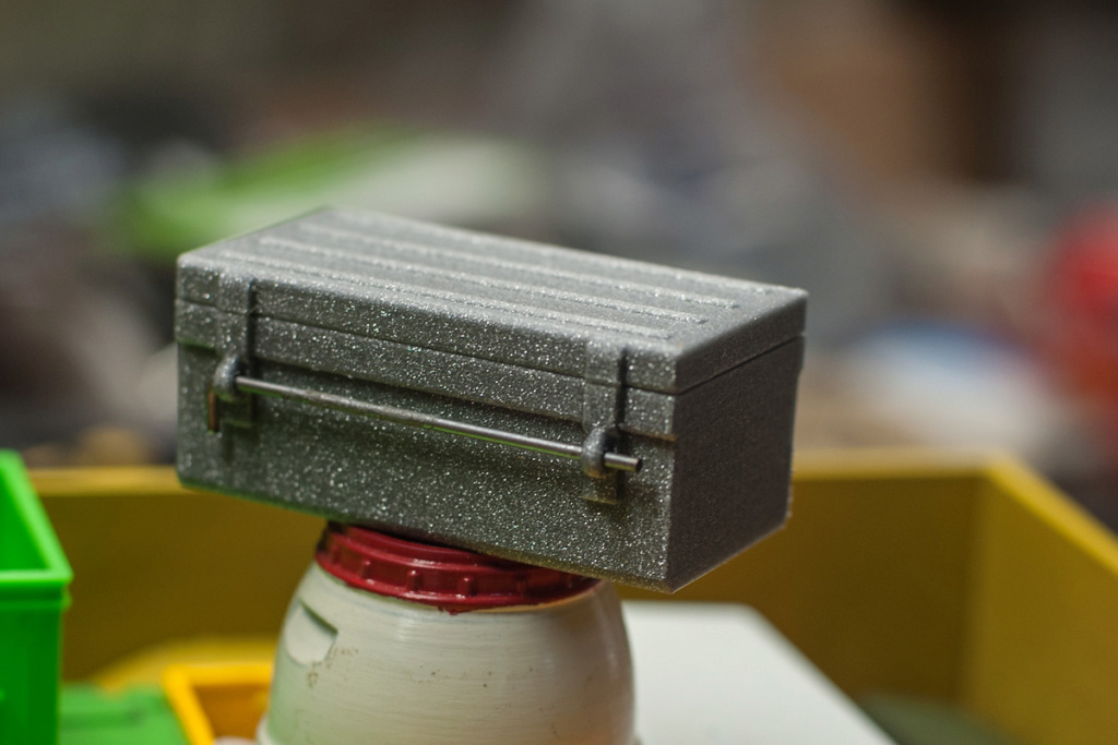

    J'ai également dessiné une réplique de cantine métal. Elle s'ouvre et peut donc se remplir. J'ai testé une bobine d'ABS couleur métal brillant de chez ArianePlast. Ca passe plutôt pas mal dans la Zortrax :
    Dispo aussi sur Thingiverse :
    scale 1:10 trunk metal canteen by benjiv

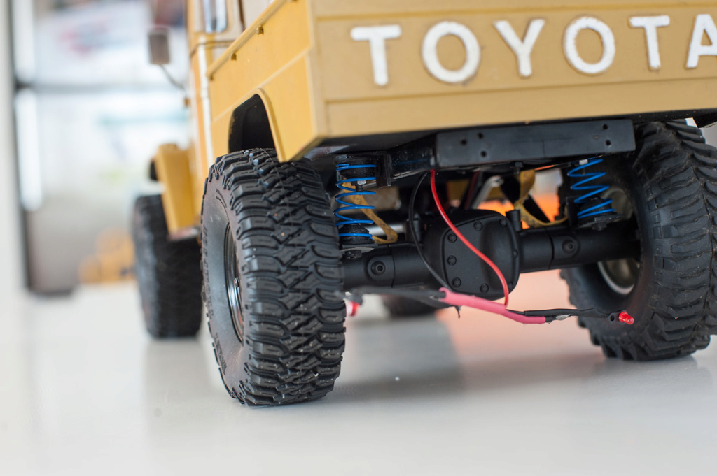

    Coté moyeu arrière, même le SSD commandé est trop gros à mon gout et dépasse trop notamment à cause de ce fichu hub CChand mal fagoté qui dépasse. Alors, finalement, un bon vieil écrou noir nylstop avec un peu de peinture noire pour cacher l'axe du cardan et ça le fait très très bien.

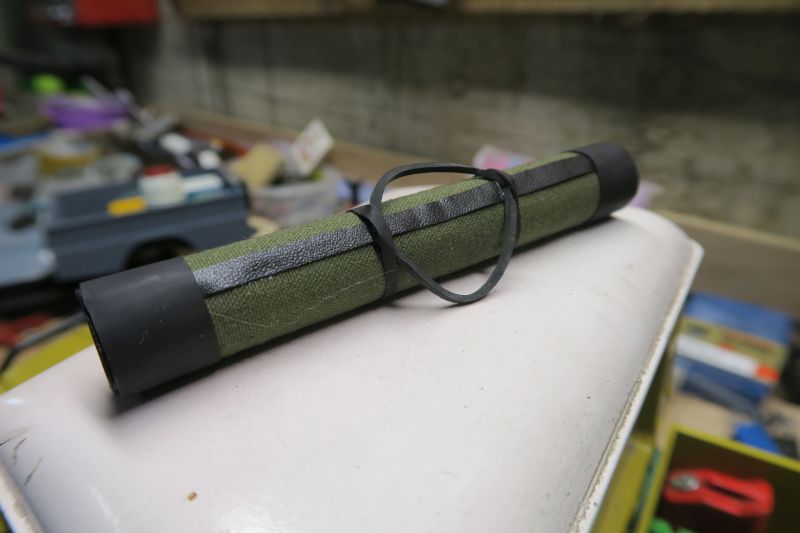

    J'ai également fabriqué une housse pour cannes à pêche. Pas de 3D mais du bon vieux DIY :
    - Un bout de tube de gaine électrique gris clair, fermée aux 2 extrémités par un morceau de styrène.
    - Un morceau de tissus kaki collé à la néoprène en bombe
    - Un bout de tissus noir collé pour simuler la fermeture éclair
    - 2 morceaux de gaine thermo aux extrémités pour simuler les embouts renforcés
    - 1 élastique noir collé avec 2 points de cyano et recouvert de 2 morceaux fin de gaine thermo pour faire les hanses de transport.
    Et vlà :

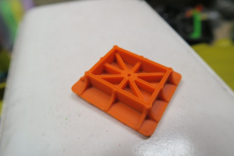

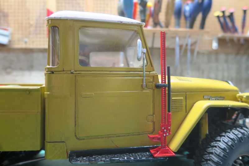

    J'ai également mis un cric hi lift sur le coté droit du BJ. A l'origine, je voulais un cric fonctionnel. Les dimensions des trucs chinois sont bien trop importantes. Alors j'ai trouvé chez RC4 un cric hi lift totalement fonctionnel marqué au 1/10. Mais, comme à leur habitude, le dessin a été confié à un stagiaire qui n'a pas été foutu de diviser par 10 la taille du vrai. Facile à vérifier car le produit est sous licence et j'ai trouvé les dimensions du vrai. Bref on est au 1/9.
    Je me suis donc rabattu sur un modèle full plastic que j'avais en stock. Un coup de noir pour le salir un poil et une rotule pour le tenir au BJ. Et en avant Guingamp !
    Mais qui dit cric hi lift, dit embase pour sols meubles. Un peu de modélisation et :

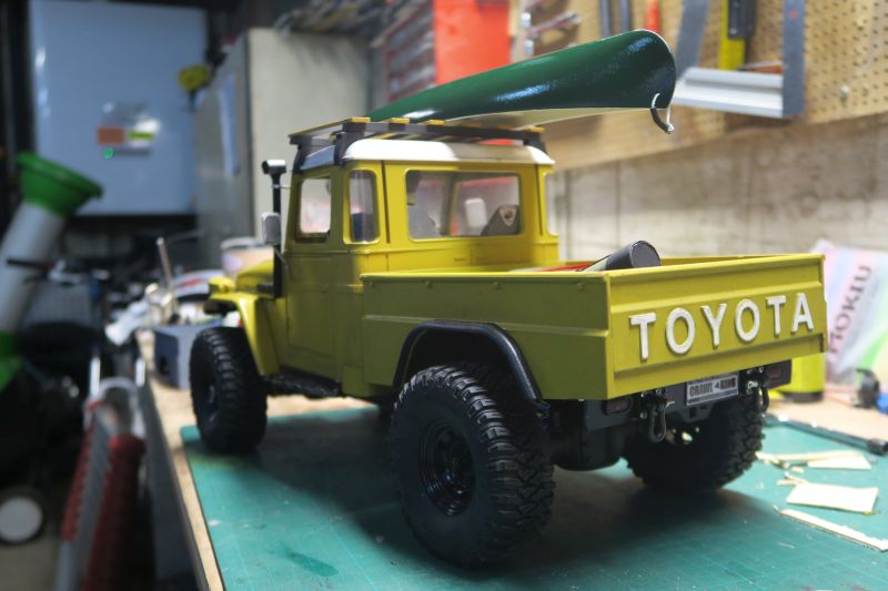

    J'avance, j'avance !!

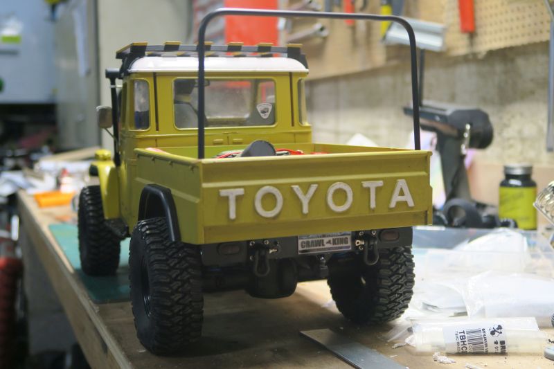

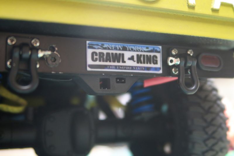

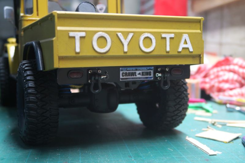

    Je me suis fabriqué une pièce 3D pour faire un support de pare choc arrière. Ce dernier est un simple plat métallique dans lequel j'ai inscrit des phares Axial ainsi que 2 crochets pour remorquer les Def en difficulté :p:p
    Ce support est également prévu pour recevoir un crochet d'attelage ; lequel se promène quelque part entre HK et chez moi... :(
    En attente du crochet de remorquage :

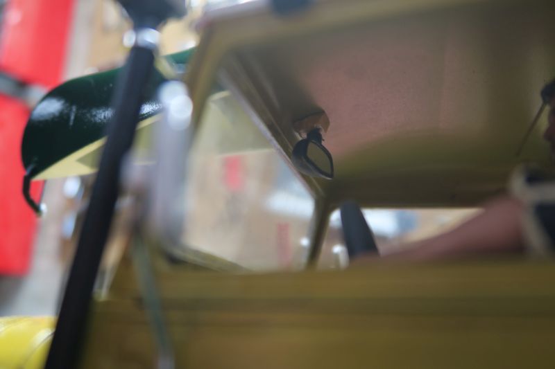

    Avant de remettre en place la cabine, je suis tombé sur un rétro intérieur d'une voiture Barbie. Je l'ai récupéré pour le mettre dans le BJ. L'échelle est bonne.

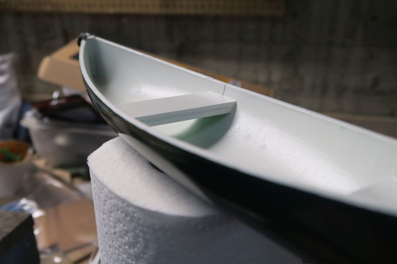

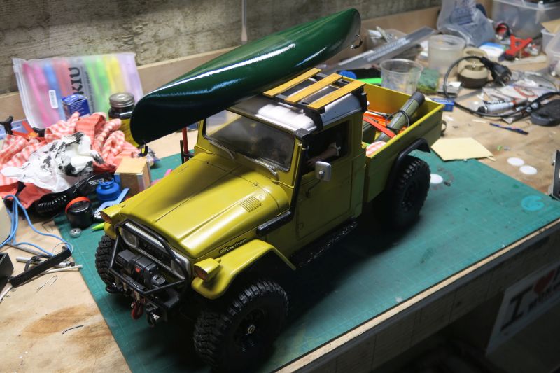

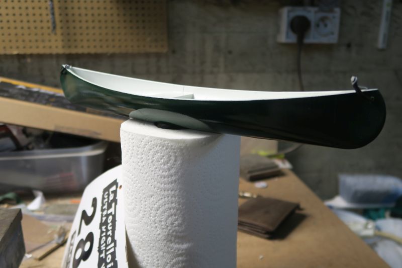

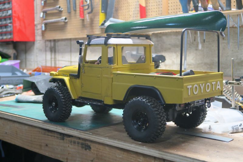

    L'autre jour en glandant sur Thingiverse, je suis tombé sur ça :
    Canadian Alex's Canoe scaled to 1:10 for Rc Scale by Filaments-3D-Quebec

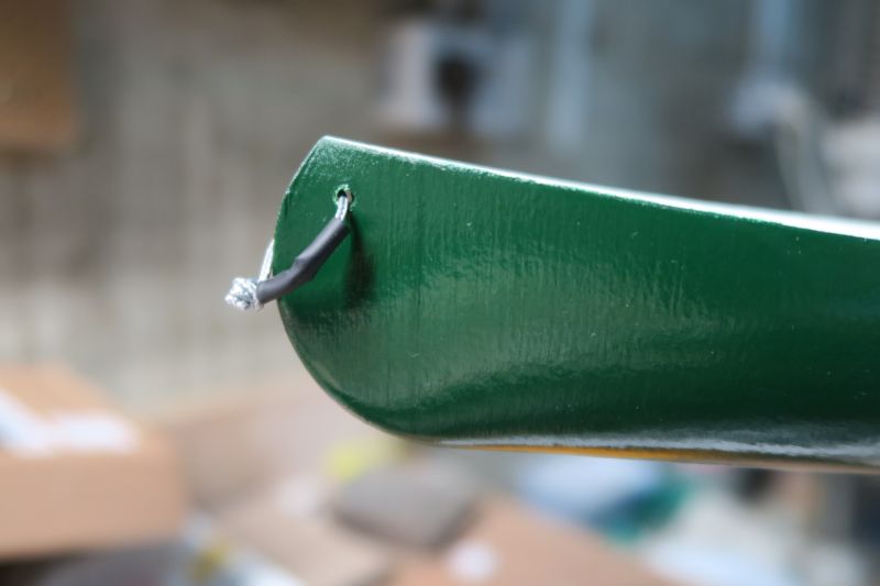

    J'ai craqué et l'ai imprimé. Un peu de mastique, de ponçage et de peinture plus tard, voila ce canoé prêt à être utilisé.
    Sans oublier quelques détails :

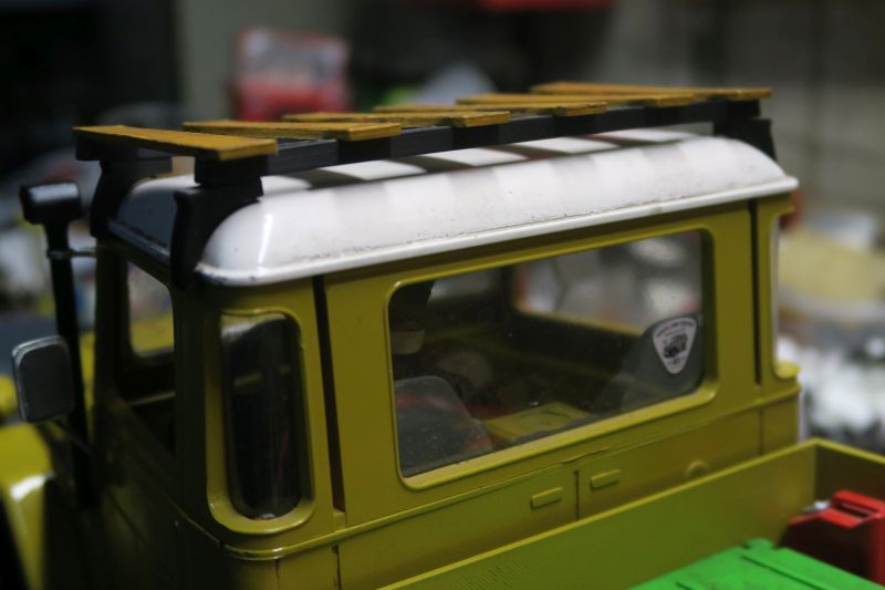

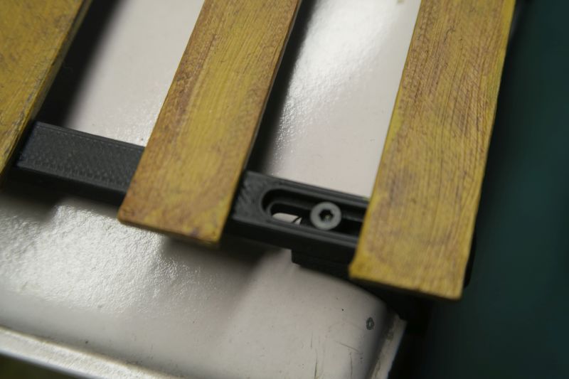

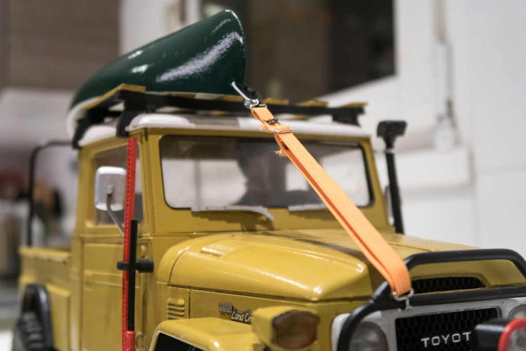

    Le soucis c'est comment le transporter. OK j'ai un PU mais la benne n'est pas assez longue et déjà bien pleine. Alors je me suis mis en tête de fabriquer une galerie. Fainéant comme à mon habitude, je préfère la douceur de mon fauteuil de bureau. Donc encore de la 3D. Je suis parti sur un modèle composé de 2 barres avec des accroches réglables via un système de coulisseau verrouillé par des vis m2. Et afin de rigidifier l'ensemble, j'ai relié les 2 barres par des planches de bois enfin du faux bois et du vrai ABS).
    Un peu de peinture et de vieillissement et voila le résultat :
    Le détail de la fixation de la galerie à chaque extrémité de barre :
    Une fois le canoé posé sur la galerie :

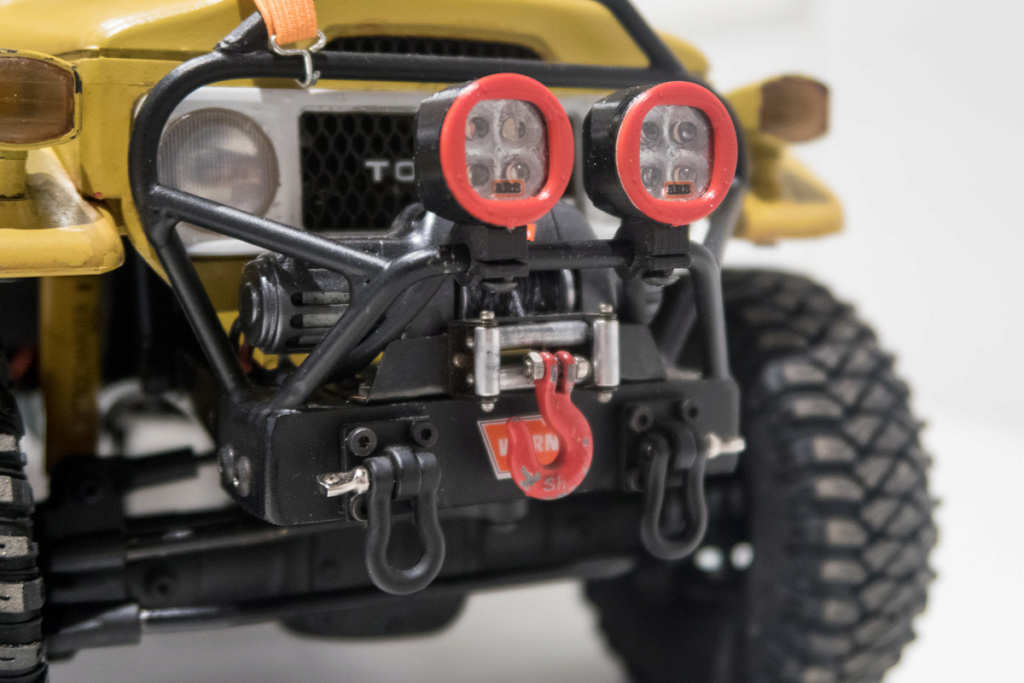

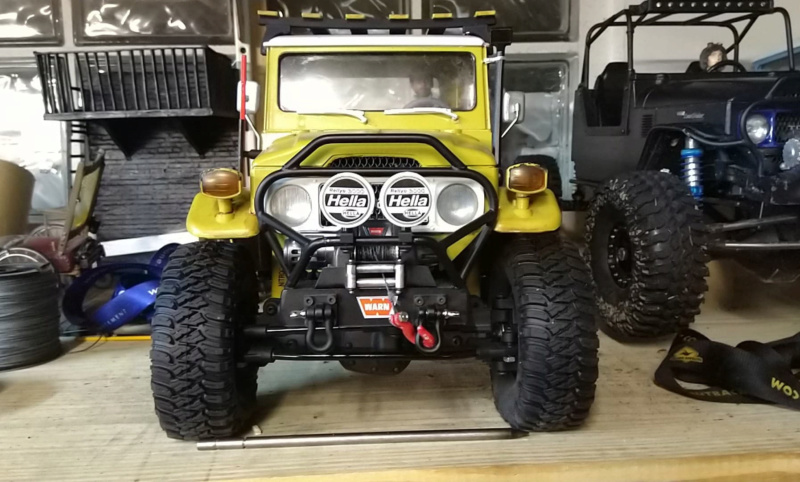

    J'avais une petite envie de rajouter une paire de phares longue portée. J'ai bien en stock une paire de feux avec des caches Hella :
    Mais bon, trop facile :D

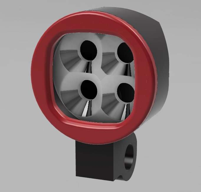

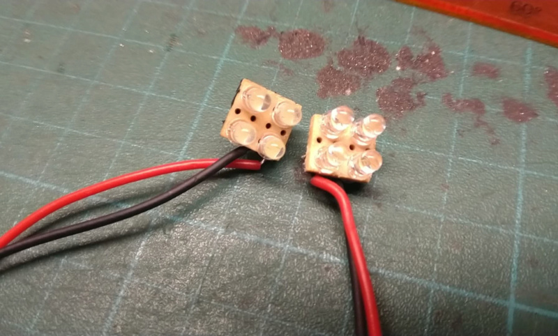

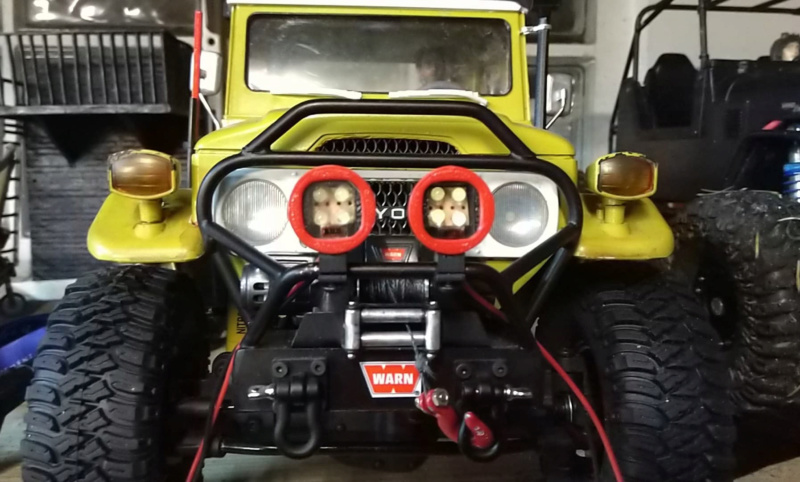

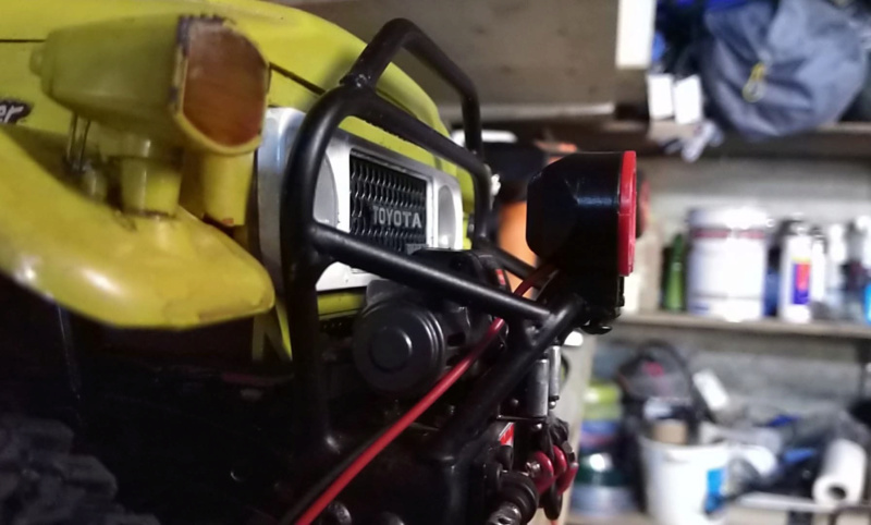

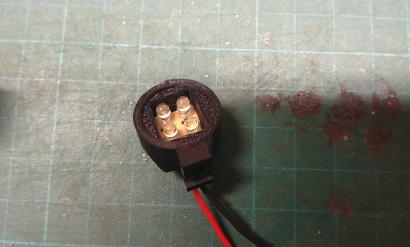

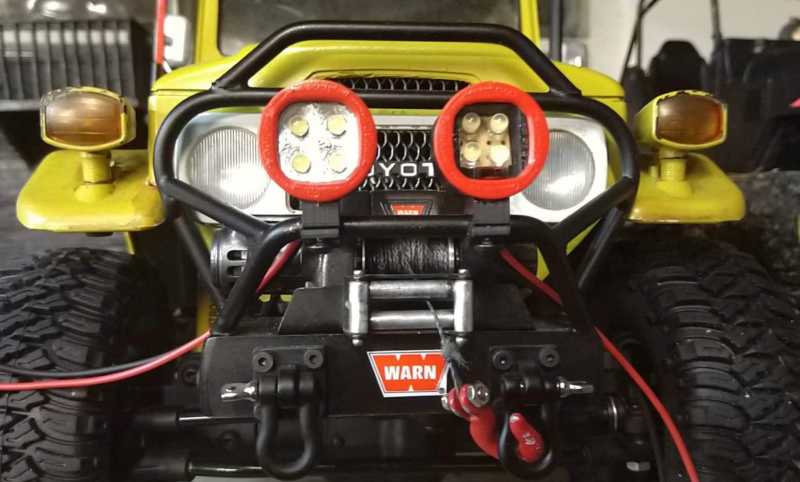

    Et comme l'autre jour j'ai flashé sur des phares ARB Intense led, je me suis mis en tête d'en faire une paire.
    Je suis parti sur 4 leds 3mm montés sur un PCB d'essai.
    Le reste est fait en 3D :
    Mouais... On voit trop le PCB. Je me remets au travail et ponds une V2. Plus de PCB mais une pièce 3D pour insérer les leds :
    Et voila, la V1 à droite et la V2 à gauche :

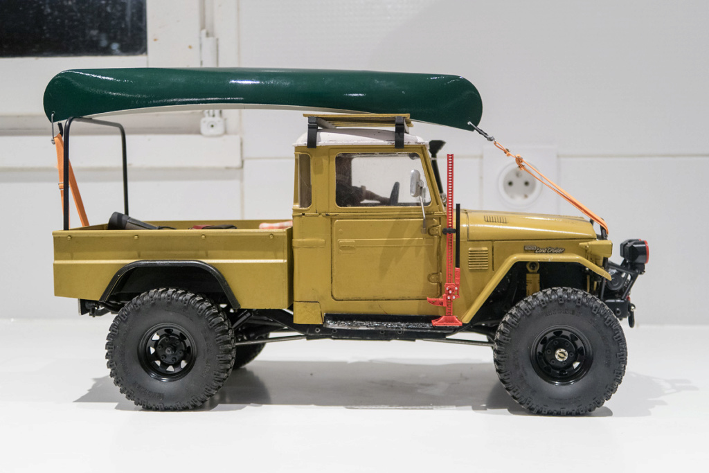

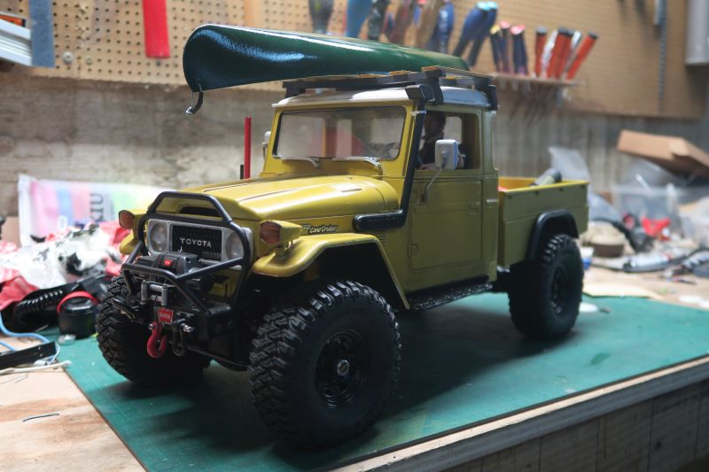

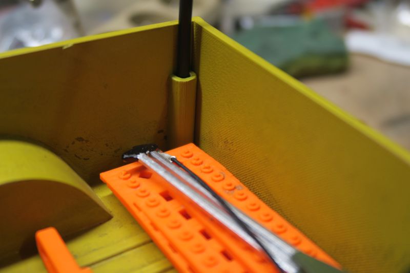

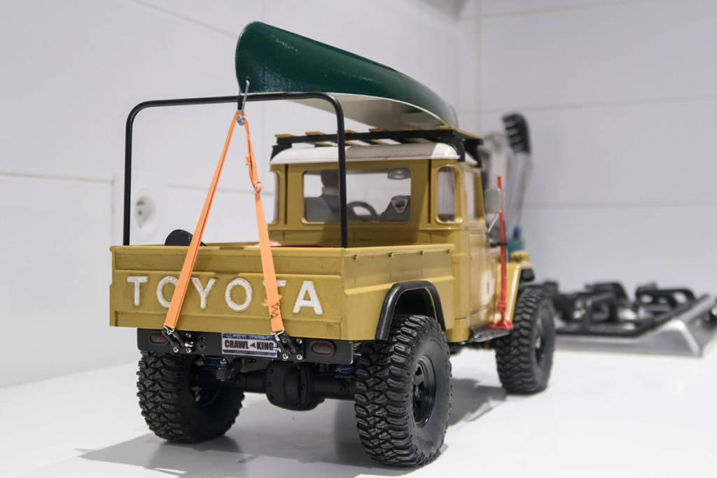

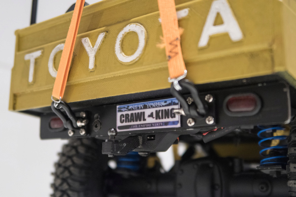

    J'ai rajouté un arceau arrière. Un bout de rond d'acier 4mm passé à la cintreuse et 2 supports 3D collés dans la benne pour pouvoir retirer à loisir cet arceau.
    Le canoé est désormais bien en place :
    Les phares ARB sont en place et câblés :
    Et pour finir (normalement), une paire de sangles faites avec de l'élastique coloré pour tenir le canoé :
