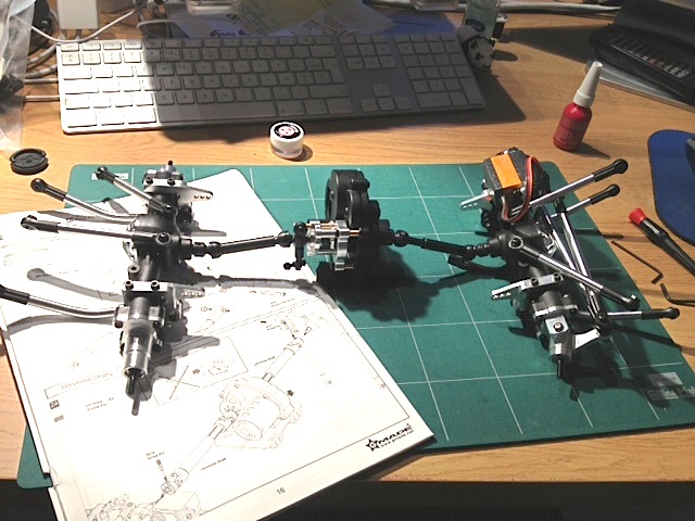

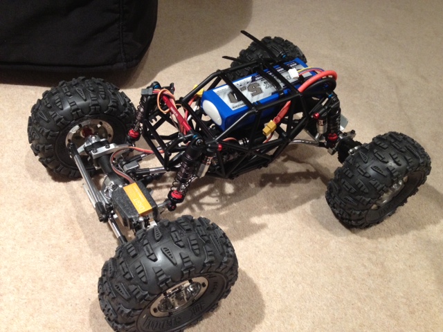

    Hello les gars,
    Désolé pour le retard...des galères de boulot et le temps qui passe un peu trop vite à mon goût.
    Le R1 est enfin fini: je vous mets quelques photos.
    Je serai de retour en France pour les vacances de Noel. J'espère pourvoir aller à Fontainebleau pour tester des pneus paddle dans le sable et sur les rochers !

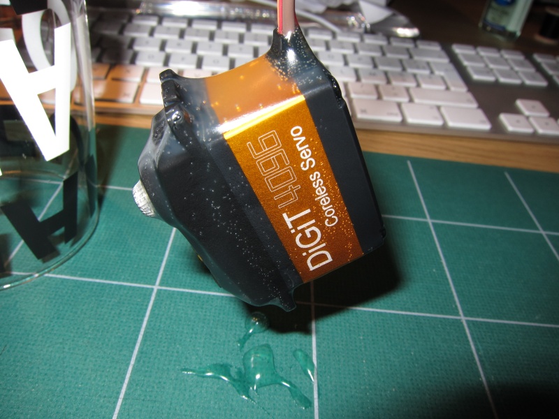

    Le PlastiDip de la mort:

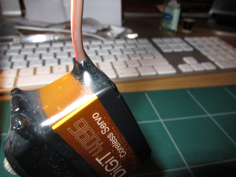

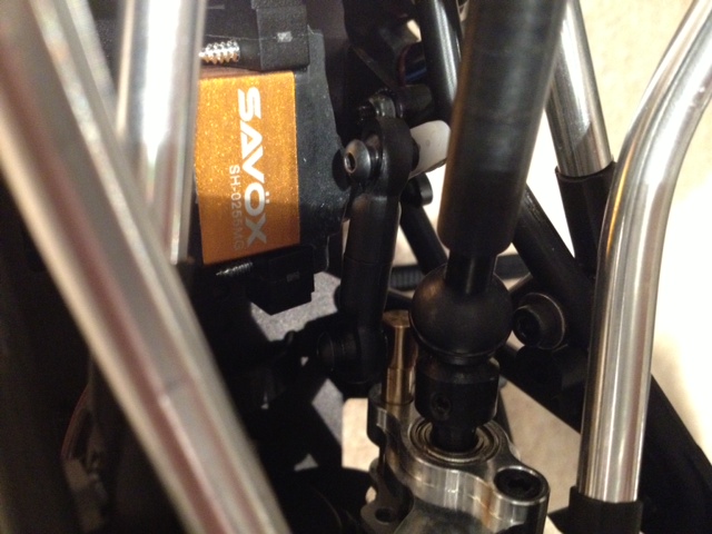

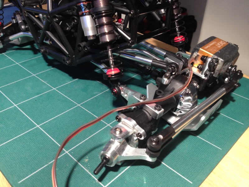

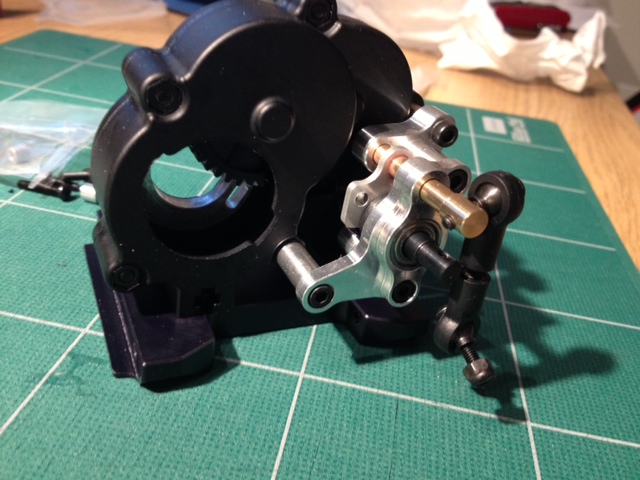

    Le dig:

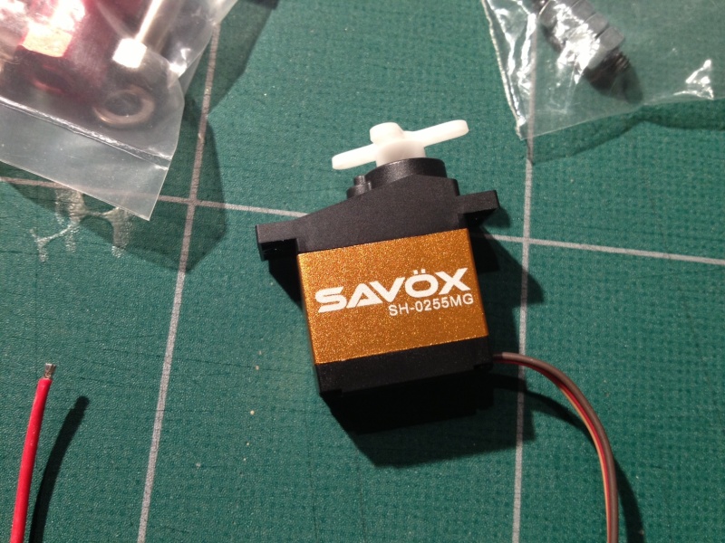

    Et son servo:

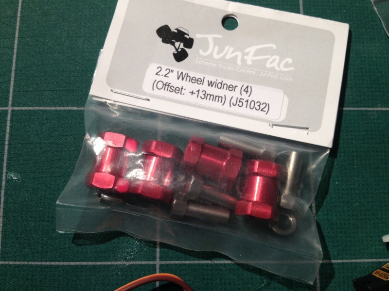

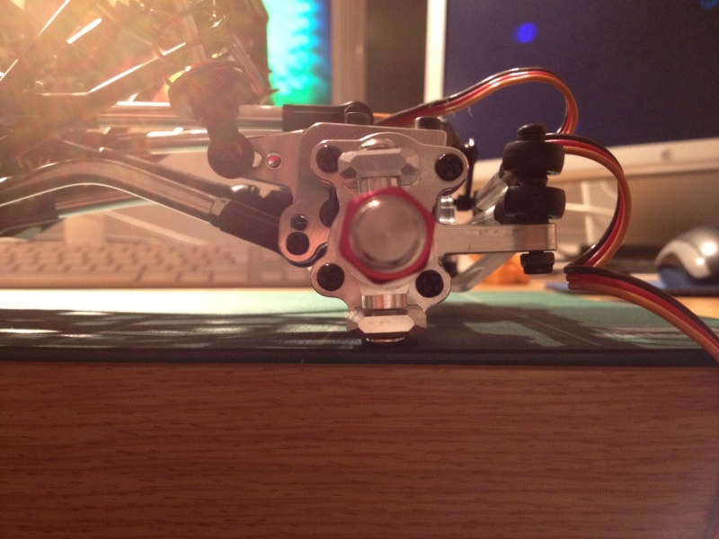

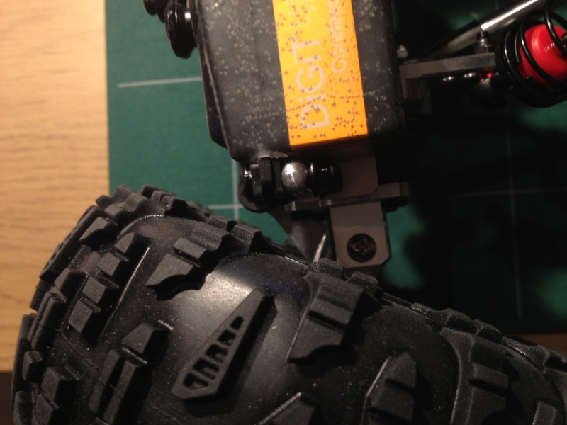

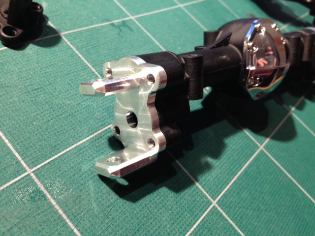

    Les pneus Sedonas de HotBodies sont un poil larges et frottent le servo avant :cry: , j'ai du prendre ces wideners pour résoudre le problème:
    Et voilà l'travail:

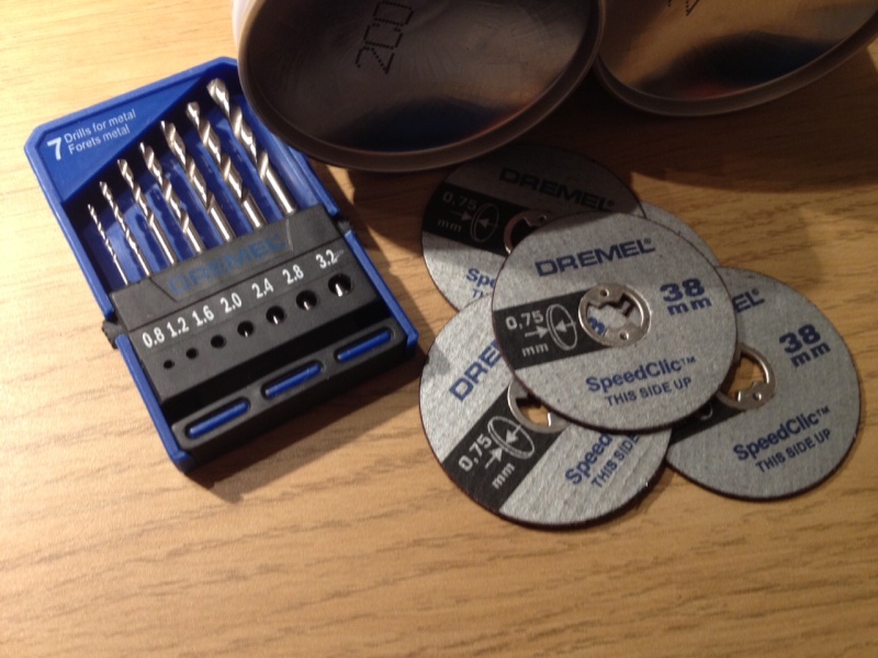

    Plus tellement envie de me faire scier à couper les bouts de vis qui dépassent avec mon Leatherman :blerp3: , bienvenue dans le monde moderne:

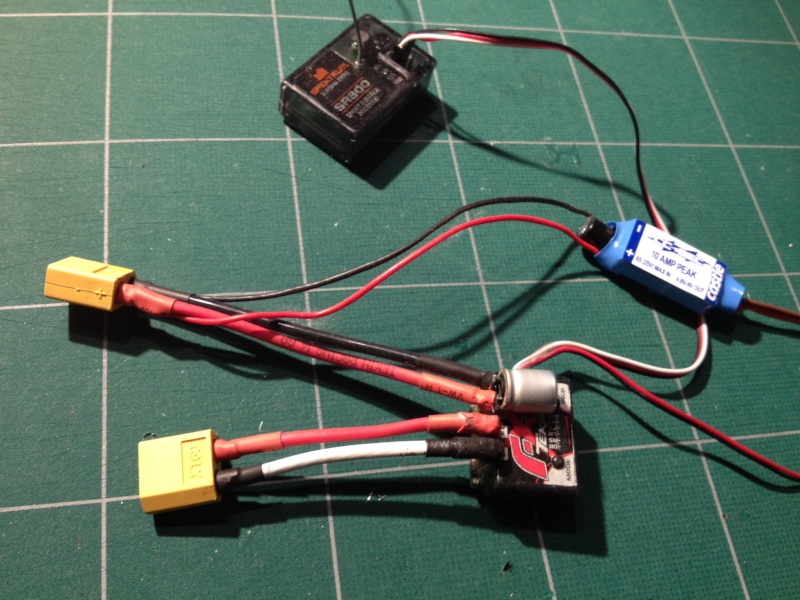

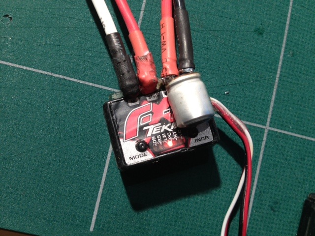

    Le Tekin passé au Plastidip:

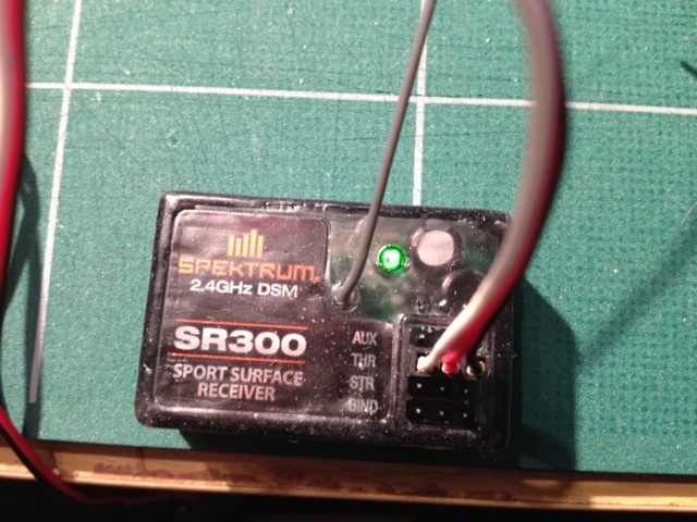

    Et le récepteur aussi:
    Mais bon, ça n'a pas empêché les faux contacts il y a quelques jours. Maintenant, c'est l'option étanchéification au ballon.

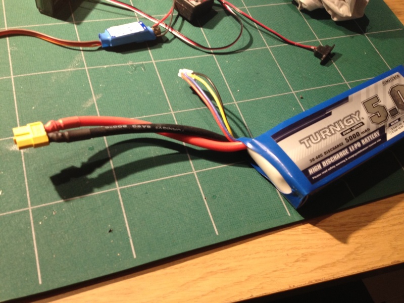

    Mes batteries (j'en ai deux). Vraiment pas cher et avec ça on tient des heures entières !
    Et hop:

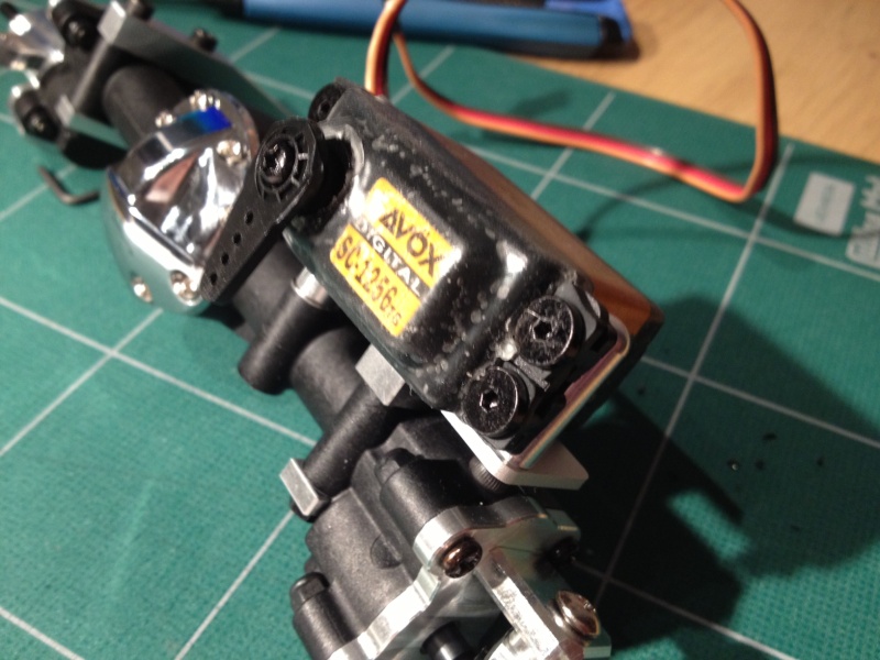

    Le servo du dig:
    Le dig en action:

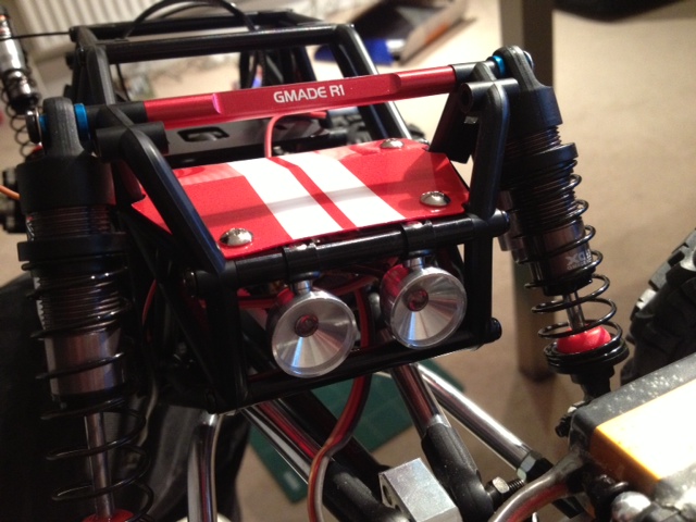

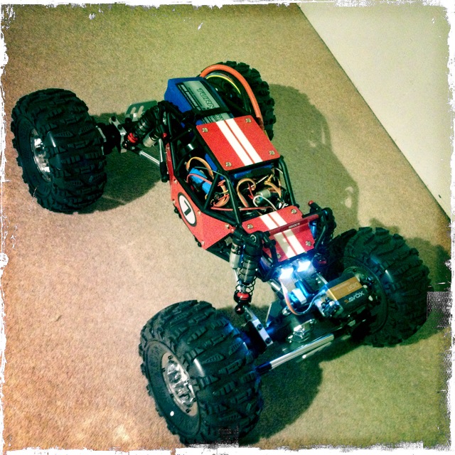

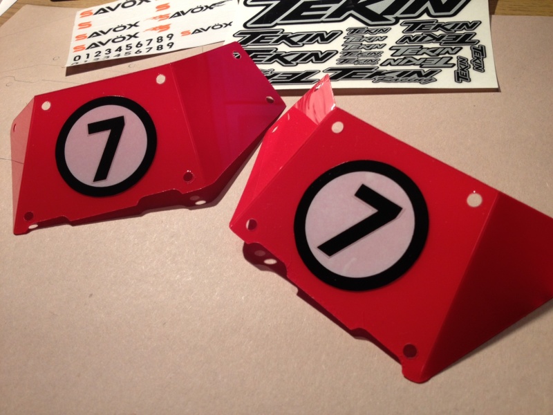

    La peinture est finie:
    Un p'tit look de AC Cobra:
    Et voila fini:

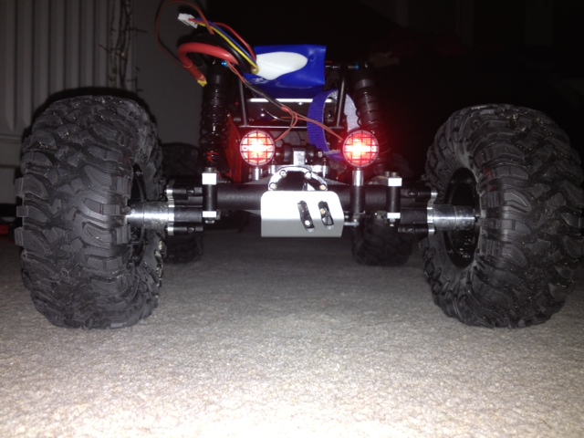

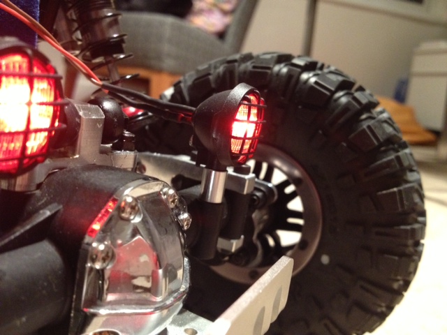

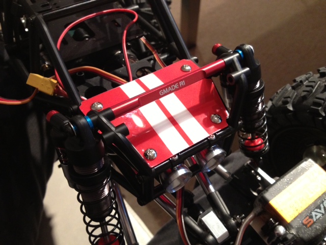

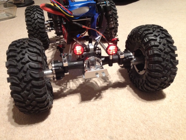

    Les feux arrières montés ce soir:

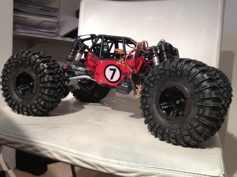

    bien belle bete est sur les cailloux ça donne quoi tout ça??
  13. hemdale
    hemdale membre
    2 Septembre 2012
    ça marche pas mal, le truc c'est que ici c'est des cailloux...mouillés alors même les meilleurs pneus semblent êtres des savonnettes.
    J'ai mis un pinion de 18 sur mon moteur 35T ce weekend histoire de voir ce que ça donnait: vitesse sympa mais ça manque de patate...et ça se retourne dans les virage.
    Me demande si je me suis pas planté en prenant un crawler... :disap3:

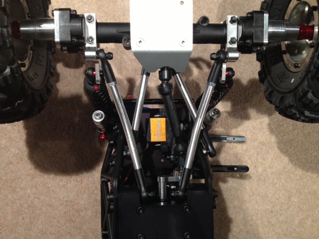

  17. Teddy
    Si tu veux axer ton R1 à la sauce Rock Buggy plus que crawler, vire la plaque option en delrin centrale et remet celle d'origine avec les liens à l'extérieur. On peut garder les liens coudés :wink3:
    Tu accrochera un chouilla plus les rocher dans certaines configurations et perda en débattement. Mais tu gagnera beaucoup en stabilité :yeah3: !!
    Ce que tu perds d'un côté du le gagne de l'autre :tadaa3: .
    Après je le trouve magnifique et si tu penses avoir fait une boulette pour e choix de ton RC => MPéise moi :wink3: !
  18. ZAlain
    ZAlain membre
    22 Mai 2012

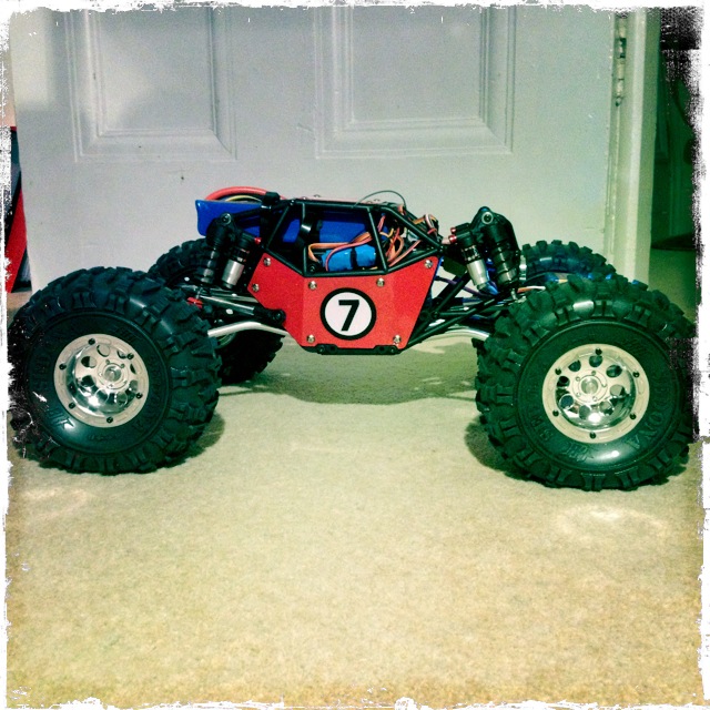

    65
    Oui, il est chouette ton R1, mais pas étonnant qu'il se retourne, ton accu est bcp trop gros et placcé trop haut. c'est pour ça que j'ais mis le miens sur le pont av. et passé les amortos AR en drop!
    Et effectivement, vaut mieux laisser la platine d'origine et les liens a L'exterieur, il tiens mieux la route et le croisement est meilleur :smile3:
  19. cedric
    cedric membre
    26 Juillet 2011
    3 523
    260
    J'adore , j'ai toujours aimé cette bécane mais c'est vrai que ce gros accus fait trés vilain et qu'il te met un gros handicap niveau tenue de route, ton CG est bien trop haut :tadaa3:

    Merci Teddy pour l'info sur la plaque Delrin. D'un autre coté je me dis que la conception du crawler est radicalement differente du buggy donc c'est peut etre pas utile de vouloir absolument faire faire au R1 ce pour quoi il n'est pas vraiment conçu pour...
