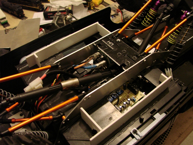

    Ca y est je me lance a mon tour dans le superscale :yes3:
    base d'ax-10 et carro de f-150 new bright, devinez qui m'a donné envie de ce projet :roll3: :blerp3:
    ce F-150 est vraiment realiste et bien fini, ca va etre un pur bonheur que de le faire rouler :yeah3:
    voici quelques photo d'un montage a blanc pour se donner une idée de l'aspect final de l'engin, j'ai mis le pont derriere pour voir la voie, les roues rentrent bien dans les ailes!

    Re: F-150 1/6 2.2" (le rouge)
    j'ai pas reussi a faire ce que je voulais avec mon tube carré du coup de suis parti sur un chassis simple genre high lift, on verra au fur et a mesure de l'avancement du projet si ca le fait ou pas :jecpa3:
    pour info le bébé pesera 4KG en tout s'il reste dans cette config :yeah3:

    le projet n'est pas mort, il a meme bien avancé :blerp3:
    reste les amortos avant a placer, pas mal de reglages et finitions, mise en place du servo de boite etc...
    :yeah3:
    l'interieur c'est jouable, mais je ne pourrais pas utiliser le plancher "new bright", donc fixation des sieges a refaire etc..., mais la planche de bord est posée avec le volant, pour ca il a fallu quand meme la tronconner un peu pour passer le cardan :mad3:
