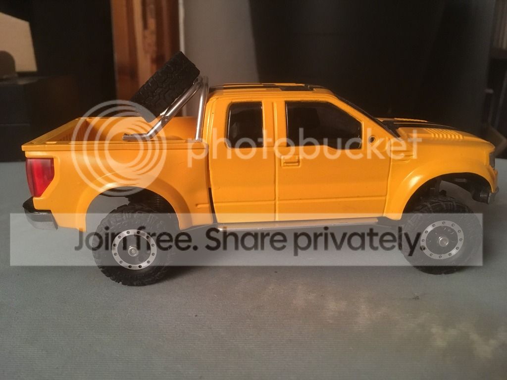

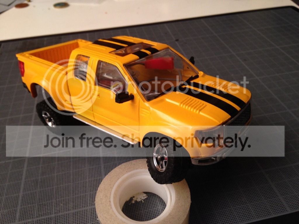

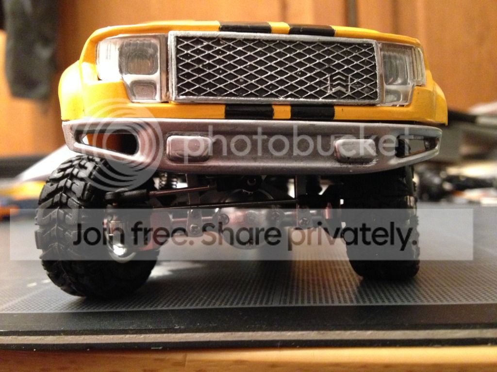

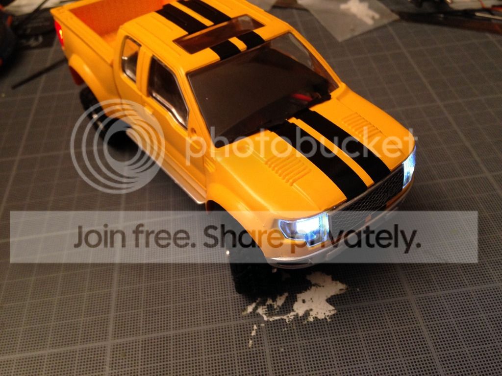

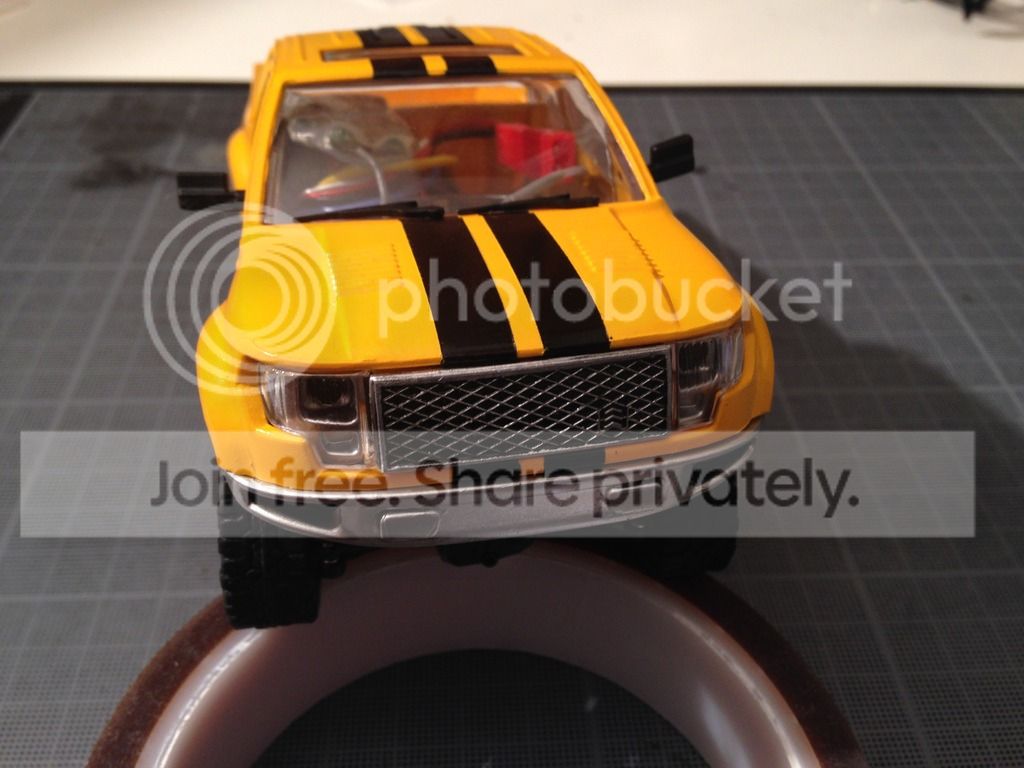

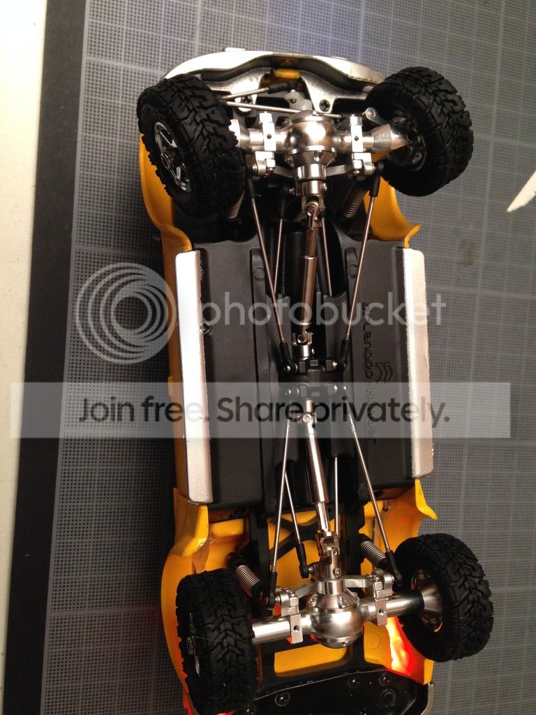

    J'ai reçu les ponts alu ainsi que les pneus de la Jeep que je trouve plus sympathiques
    Et surtout aussitôt installé !! :rolleyes::rolleyes:
    Et enfin j'ai bricolé un cache électronique dont je ne suis pas encore satisfait mais que je vais retravailler pour qui sait peut-être faire un semblant d'intérieur :rolleyes::rolleyes::hihi:
    Le tout en photos :
    [​IMG] [​IMG]
    Allez bonne nuit les tchoupis :):)

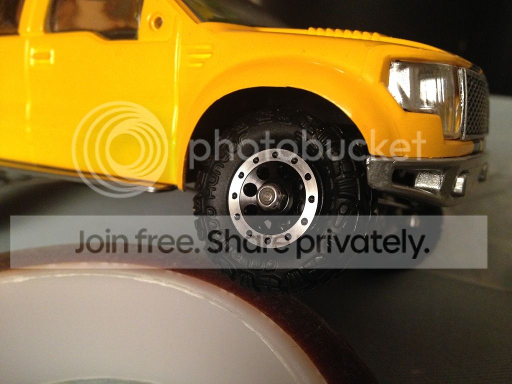

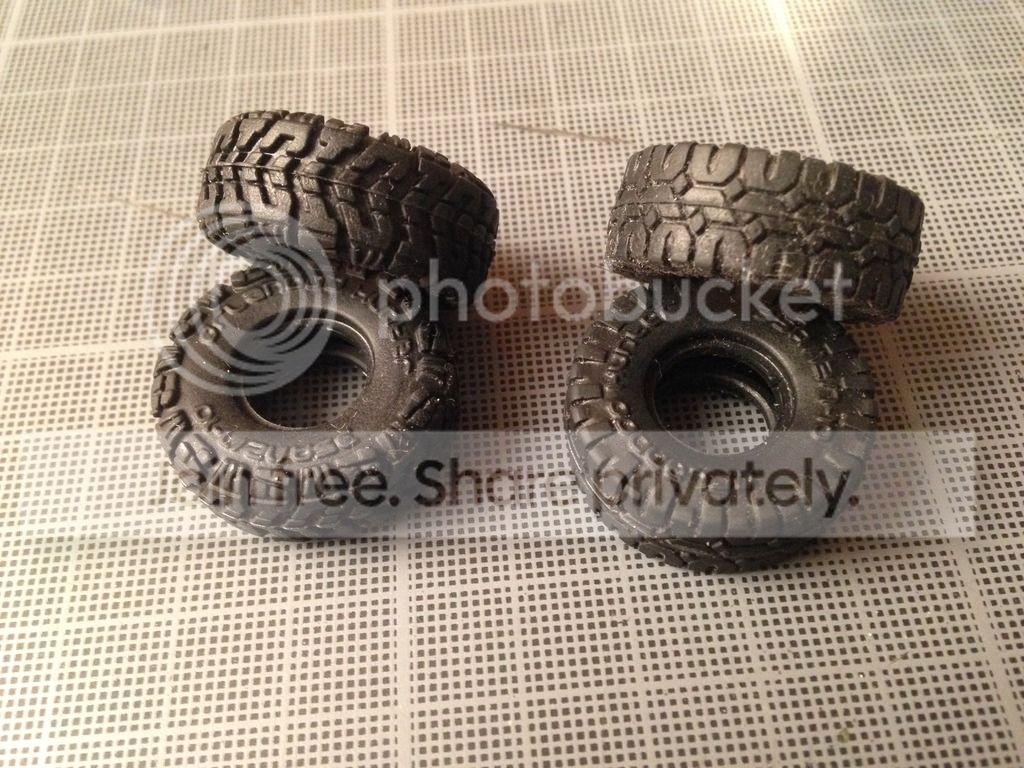

    Les derniers éléments de la bête sont arrivées aujourd'hui : les jantes alus !!
    ensuite est venu le temps du choix !!
    Franchement je trouve qu'il déchire avec ces nouvelle jantes !! :rolleyes::rolleyes::bravo::bravo:(y)

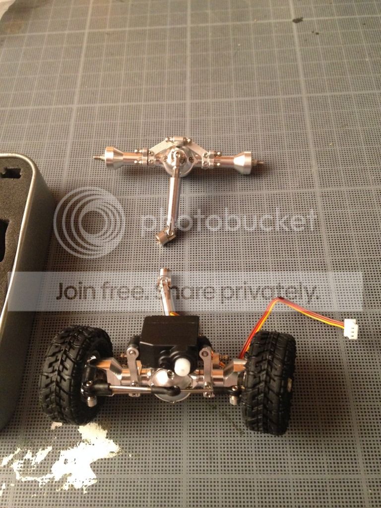

    Je me permet de déterrer un peu le post. Je viens de recevoir (via le papa noël :p) ma Jeep Orlando, le montage s'est bien réalisé MAIS, je trouve la pignonnerie des ponts raides! Sa force, sa craque, bref c'est pas fluide.... Normal, j'en doute un peu...
  5. Bullrog
    Bullrog membre
    16 Avril 2014
    155
    62
    Joli !! :bravo:
    Je veux voir des photo !! :)
    En vrac :
    Mhm est-ce que tu as du jeu dans les diffs ? si oui regarde éventuellement pour glisser une rondelle ?
    Est-ce que tu n'a pas de résidu plastique dans le diff qui pourrais frotter/ Bloquer
    Déserrer l'écrou qui tiens les roues (sur les ponts alus j'ai été obligé de les desserrer sous peine de voir la carro pencher à droite (en avançant) ou à gauche (en reculant)
    Attention, aussi car je me suis fait piégé fort de mon expérience en 1/10, tu n'aurais pas trop graissé tes diffs ? un moteur de 1/35 n'a pas la même puissance qu'un moteur de 1/10.
    Un petit film peut-être aussi est plus explicite ;)

    Salut Mask,
    j'ai eu le même soucis au montage de mon pont arrière, j'ai claquer ma visseuse dessus à la place du cardan et j'ai fait tourner une petite minute en accélérant doucement jusqu'à être à fond en avant et en arrière, et ça grippe plus du tout. Rodage bourrin j'ai appelé ça :humhum:
  7. mask
    mask membre
    19 Mai 2012
    1 892
    1 541
    Oui effectivement, un peu sauvage mais d'un autre coté, j'ai pas l'impression qu'il y ai 50 solutions. Moi je penser monter l'ensemble et laisser le temps et le roulage roder la mécanique..... ou la casser!:confused:
    Ça me fera une bonne excuse pour monter les ponts alu!:p

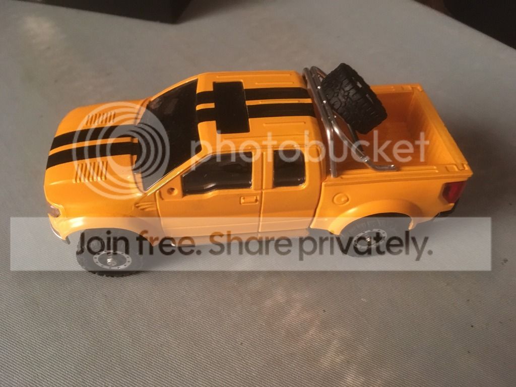

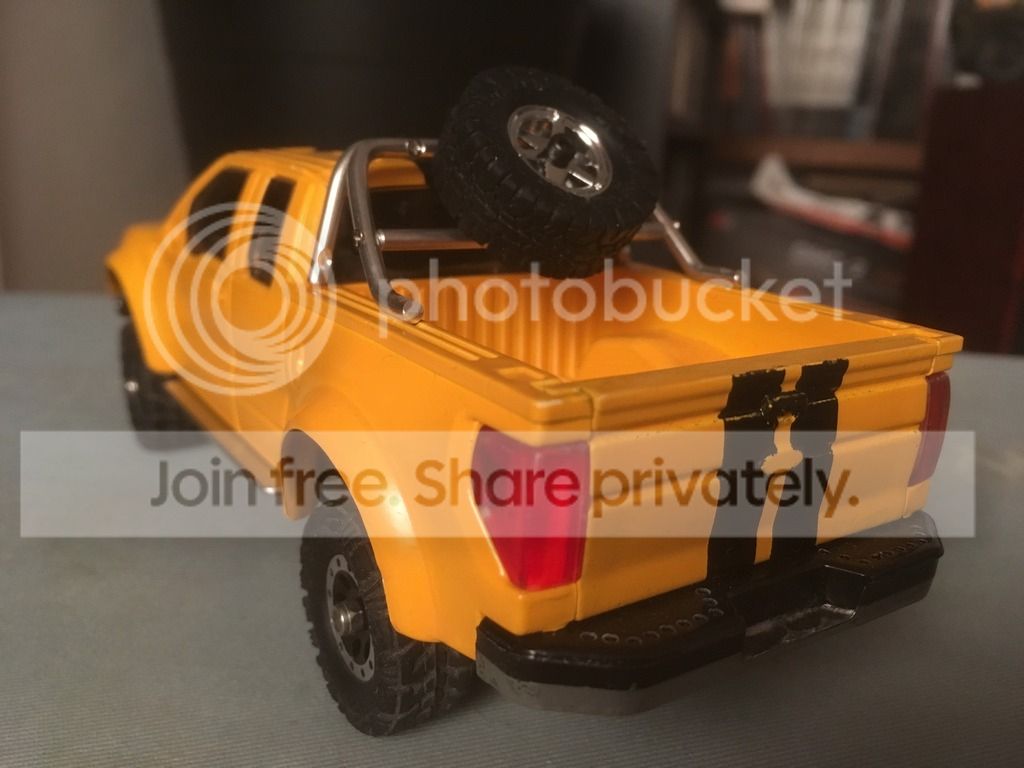

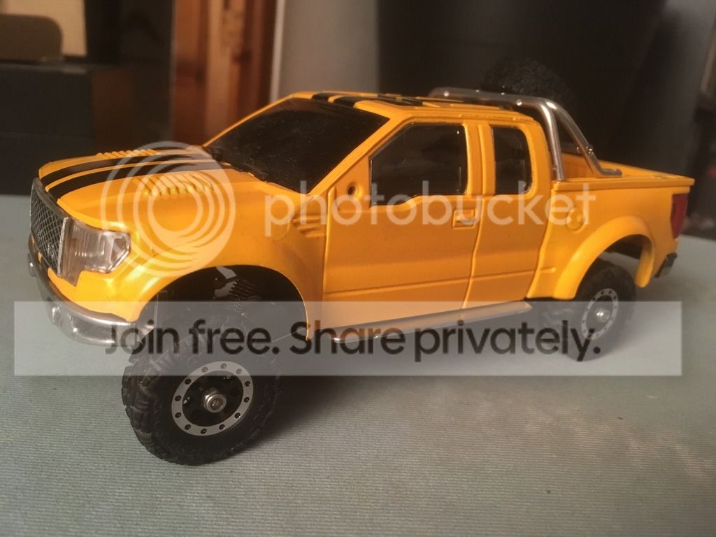

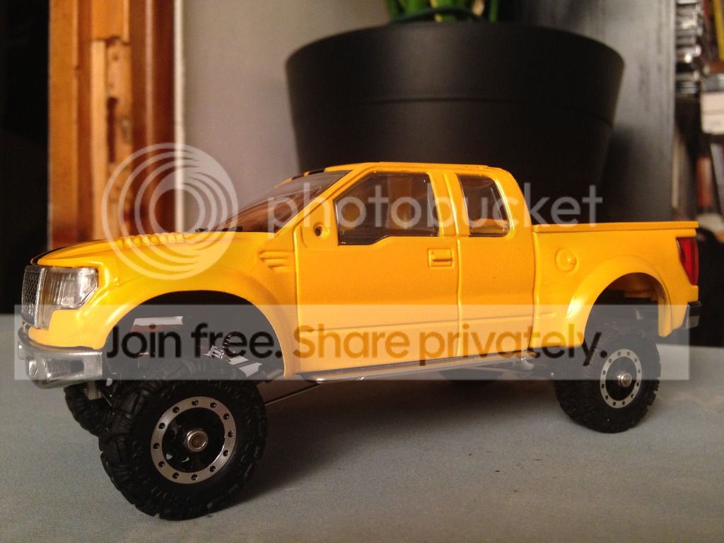

    Un houp sort et hop sur ma bestiole :hihi::hihi:
    Je suis décidement trop faible :humhum::humhum::)
    Moi je l'aime bien avec l'arceau métallique pour le support de la roue (y):bravo:
  19. Alex07
    oui cela change de ceux que l'on voit j'aime bien aussi !!

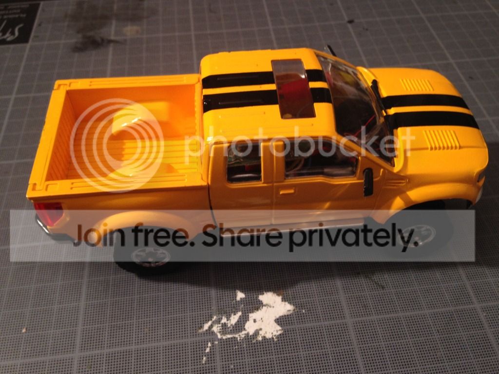

    superbe ton insecte!! dis moi!! la batterie tu la place ou?
    Perso,je ne me voit pas retirer a chaque fois la carrosserie!! Je l'ai mis dans la bennes!
