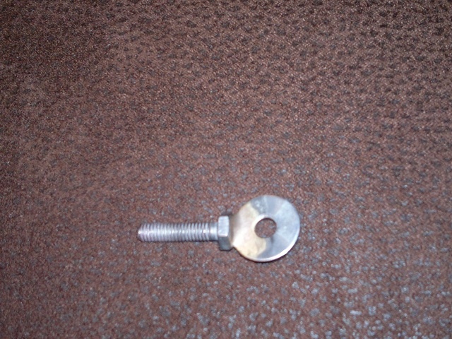

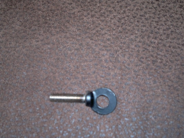

    Salut tous le monde!!! voici quelques photos du jour.
    ce matin je me suis levé avec l'envie de bricolé.. :sarcas3: :read3: :brico3:
    et voilà... :mdr3:
    j'ai volontairement limé qu'un côté pour vous montré le travail a la lime... :brico3: :bobo3: :brico3:
    petite vérification du travail avec les tarauds

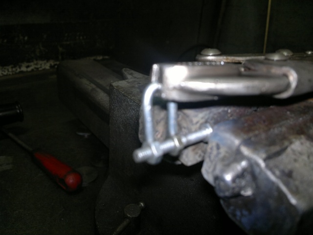

    courbure de la tige a l'aide d'une clef a pipe de 5.5
    voili.... voilou.... :tadaa3:
    :blerp3: .......... :mdr3:

    Pas evident de cintrer et que les 2 trous soient bien en face :brico3:

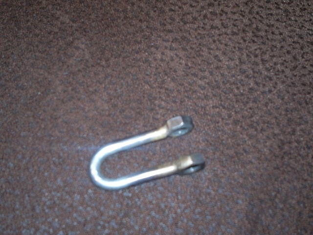

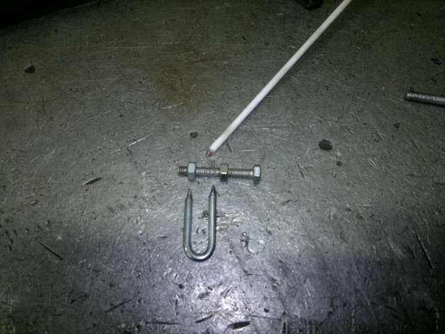

    voilà comment j'ai fabriqué les miennes :
    oui des manilles ... home made :
    donc j'ai utilisé un clou en forme de U , 2 écrous M4 , et une vis pour tenir
    en place et en face mes 2 écrous et hop une brasure !!! :brico3:
    et :
    de quoi sécuriser tout ça :

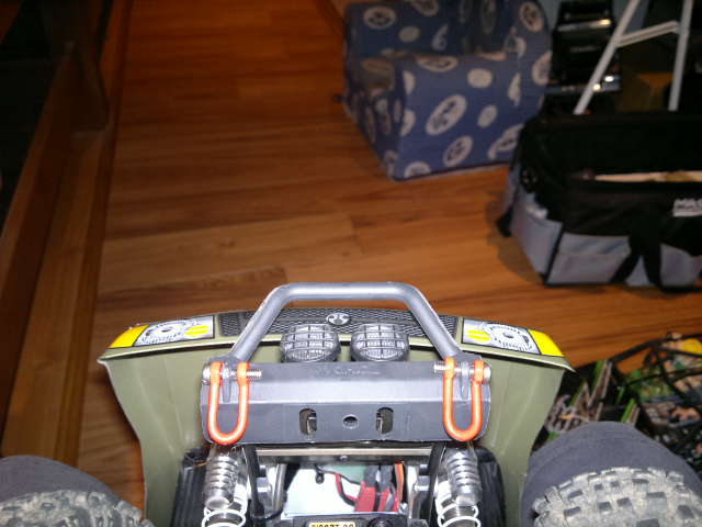

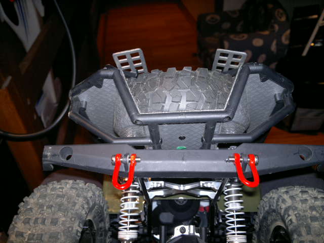

    pitit coup de peinture :

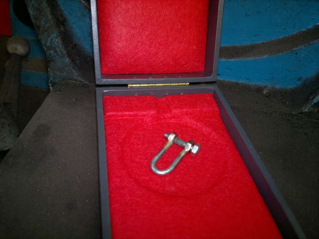

    et enfin , le bijou est prêt :roll3:
    résultat final :
    :tadaa3:
