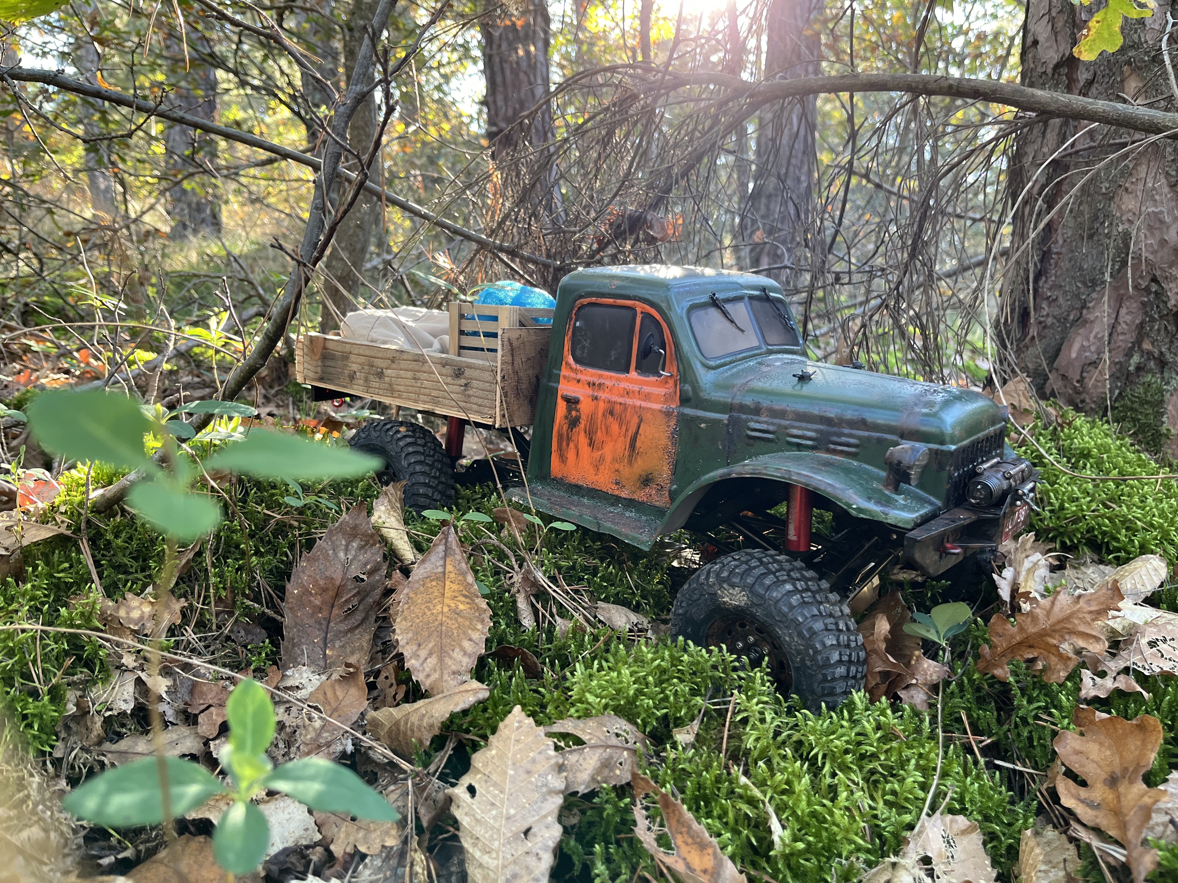

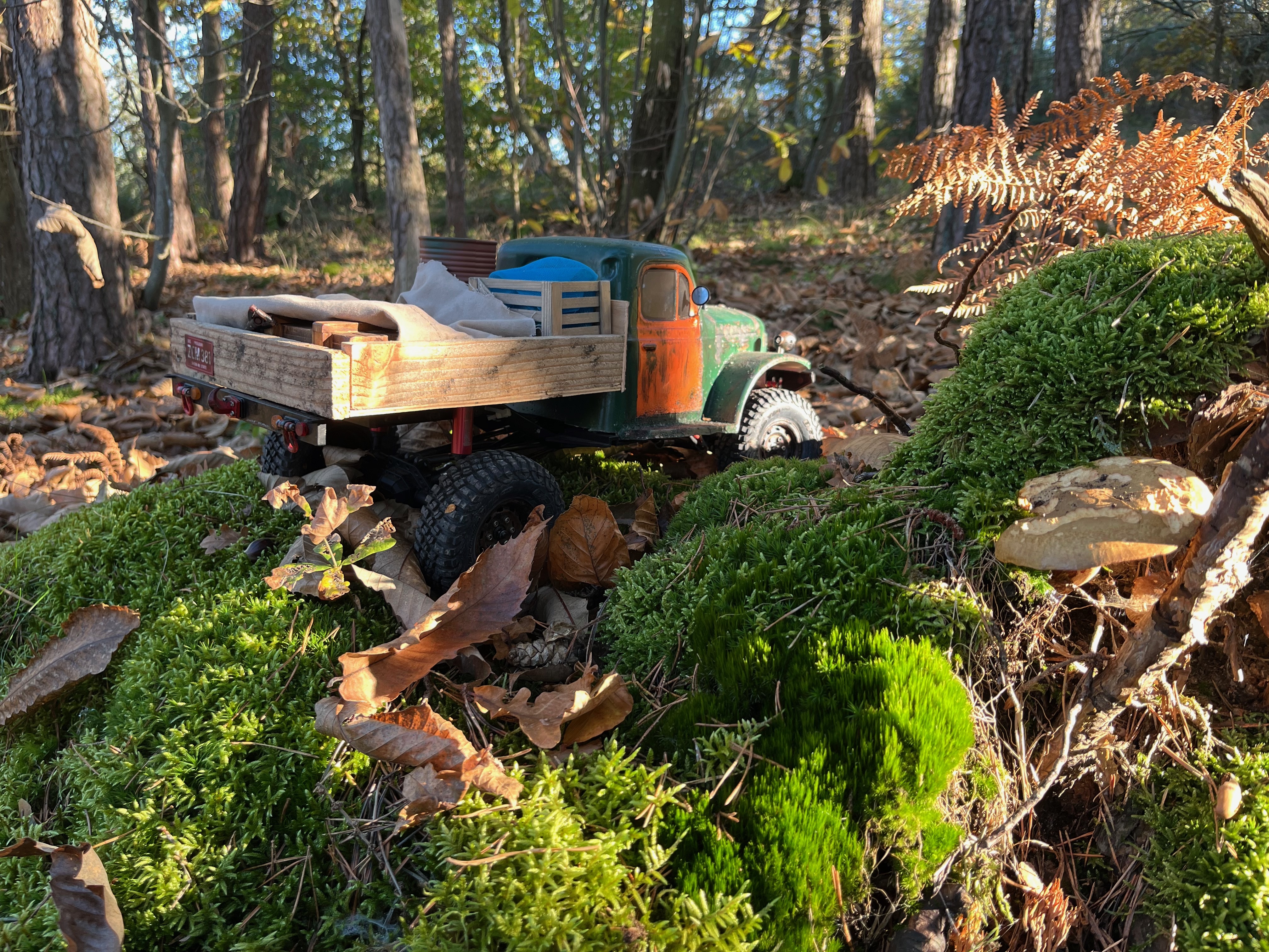

    Une magnifique journée d'automne, la lumière et les couleurs s'y prêtant j'ai pris le temps de sortir le Mog. :)
    J'ai profité du soleil pour faire quelques photos à contre jour..
    thumbnail_20241129_144110.jpg thumbnail_20241129_144209.jpg thumbnail_20241129_144908.jpg thumbnail_20241129_144956.jpg thumbnail_20241129_145257.jpg 20241129_144654.jpg 20241129_144009.jpg
