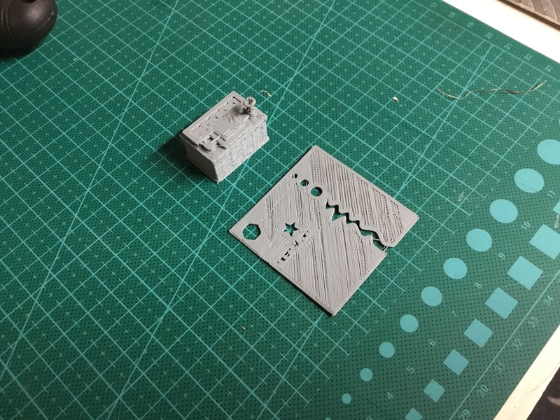

    Un autre essai
    J'ai réglé le problème de l'adhérence provisoirement avec de la laque ;)
    Par contre, j'ai essayé de corrigé le plateau mais j'ai toujours une impression pas terrible

    Question au cale de l'imprimante 3D: Mauvais paramétrage Cura (par exemple) possible?

    Oui manque de matières, en effet c'est pas terrible!
    Moi je prends mes bobines chez Grossiste3d et chez ArianePlast et franchement pour leurs prix ça marche plutôt bien!

    Je ne connais pas cura, j'ai repetier host.
    tu a bien renseigner le diamètre de la buse, diamètre du fil, hauteur de couche, ....
    car effectivement il y a des manques de matière.

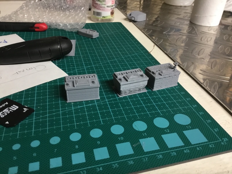

    Ben, non. Je ne savais pas qu'il fallait et je n'ai pas trouvé dans cura :shut::(
  9. aristote
    aristote membre
    10 Décembre 2014
    458
    408
    Je viens de regarder et j'ai réussi à paramétrer. J'avais passé cette étape :(
    N'ayant pas l'ender, j'ai pris les paramètres de la cr 10 en changeant la taille du plateau.
    Ça devrait aller mieux pour la prochaine impression.
    Je vous tiendrais au courant et merci pour votre aide (y)

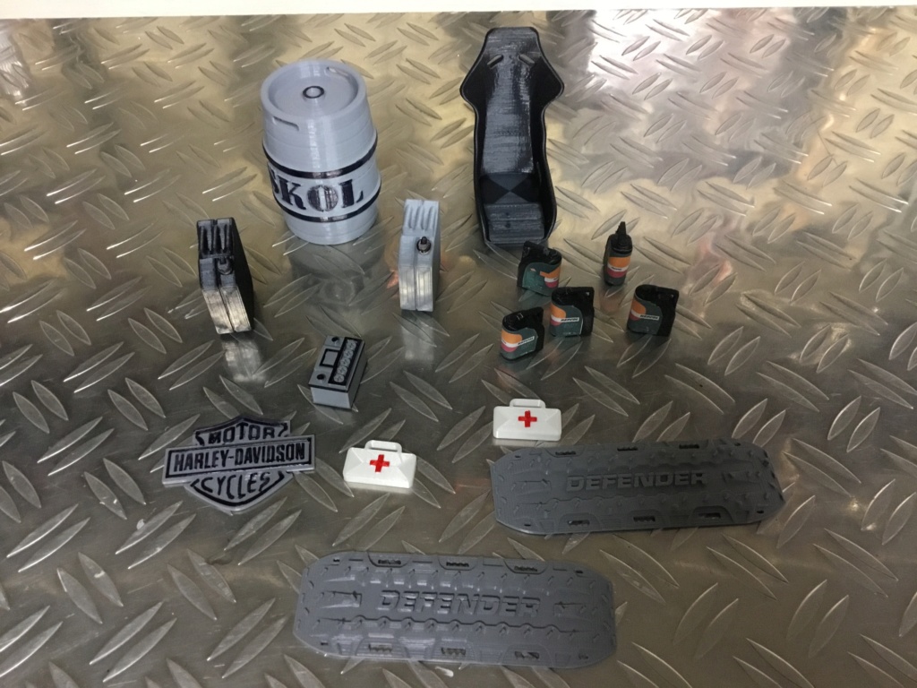

    Après beaucoup de tatonnage voici mes productions.
    La plus ancienne batterie étant à gauche :hihi:
    Et à gauche mon bidon, à droite celui d'un ami.

  14. benjiv
    5 747
    8 728
    C'est bon là !
    aristote apprécie ceci.
  15. Clement38
    3 146
    3 843
    Franchement top :) je vais bientôt me lancer aussi :love:

    Merci. Je vais l'essayer sur des objets plus complexe maintenant que je commence un peu à comprendre
    drnathan apprécie ceci.
  17. drnathan
    drnathan membre
    13 Juin 2017
    767
    521
    Super tu es au top maintenznt!!

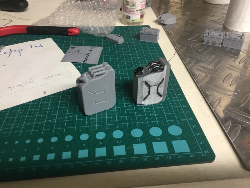

  19. aristote
    aristote membre
    10 Décembre 2014
    458
    408
    Ça s'arrange et je commence à comprendre malgré quelques difficultés encore :humhum:
    Voici quelques réalisations simple pour l'instant

    Top!!!(y)
    Le siège a l'air vraiment bien fait!
