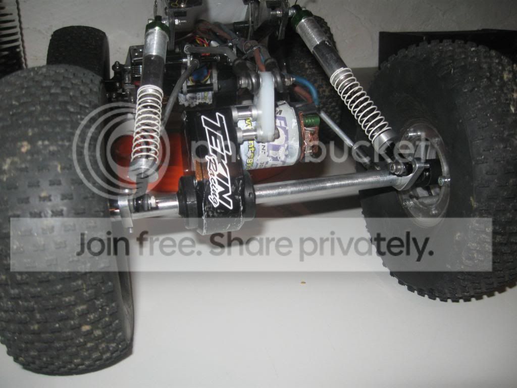

    J'ai aussi pu m'apercevoir que la légèreté a du bon, du coup, j'ai mis en oeuvre une idée qui m'a traversé la tête il y a 15 jours:
    des nouveaux tubes de ponts plus fins et plus légers
    Et voilà: fixation au pont et sortie de tube en delrin, le reste en tube alu 8x10mm
    Pour le court
    Le long fait 12g :yesd3:
    avec les supports alu

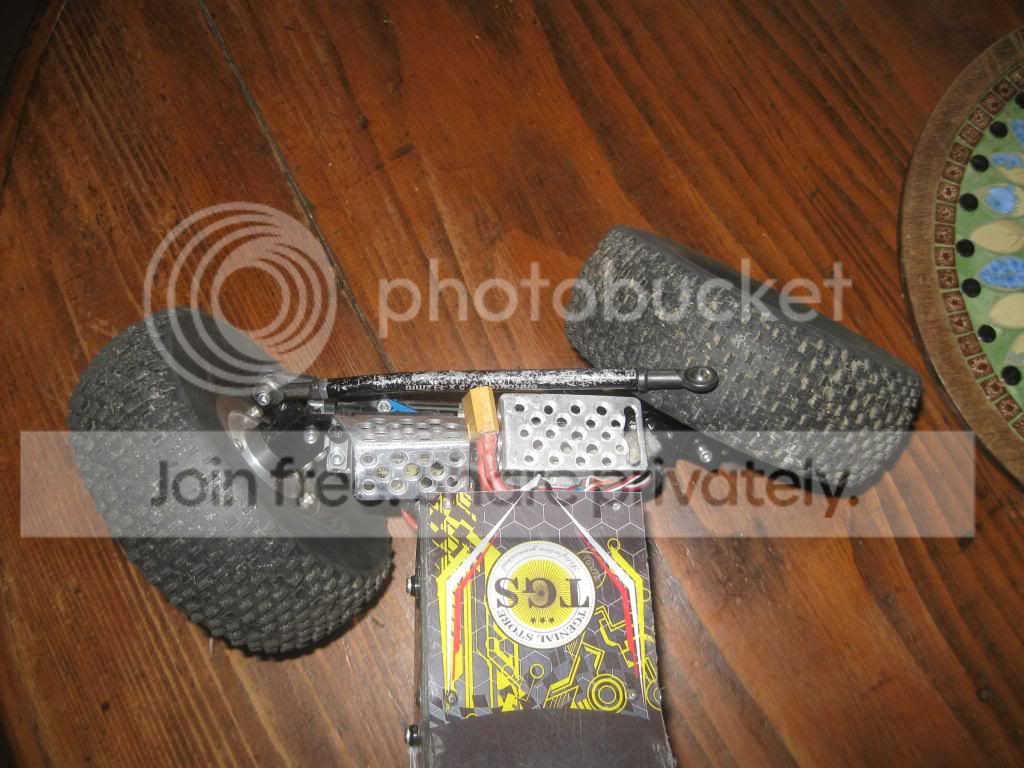

    Sinon, je me suis motivé pour améliorer l'angle de braquage de ce satané berg :hein3:
    C'est un premier jet, il y a quelques cotes à améliorer et voir si c'est solide, mais ça promet que du bon :ang3:
    l'angle de braquage possible :mad3: :mad3:
    et le test à la perceuse :yesd3:
    http://www.youtube.com/watch?v=vjH_V7Bw ... e=youtu.be
    Maintenant, le défi est de réussir à refaire toutes ces pièces pour l'autre coté. :mad3:

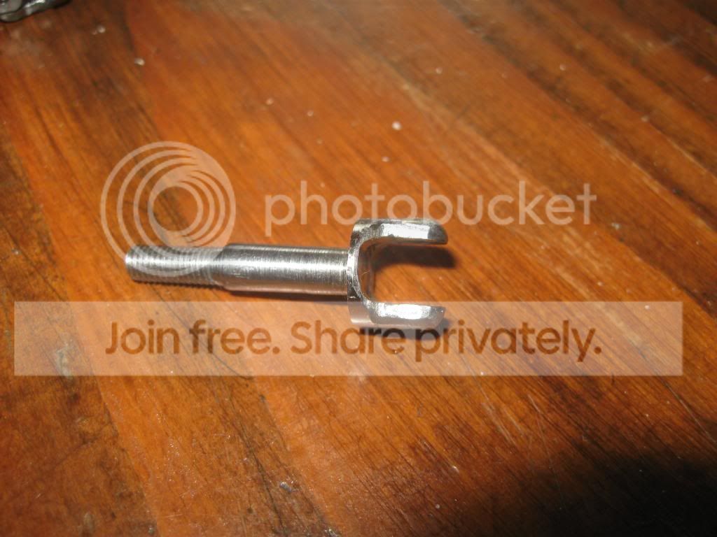

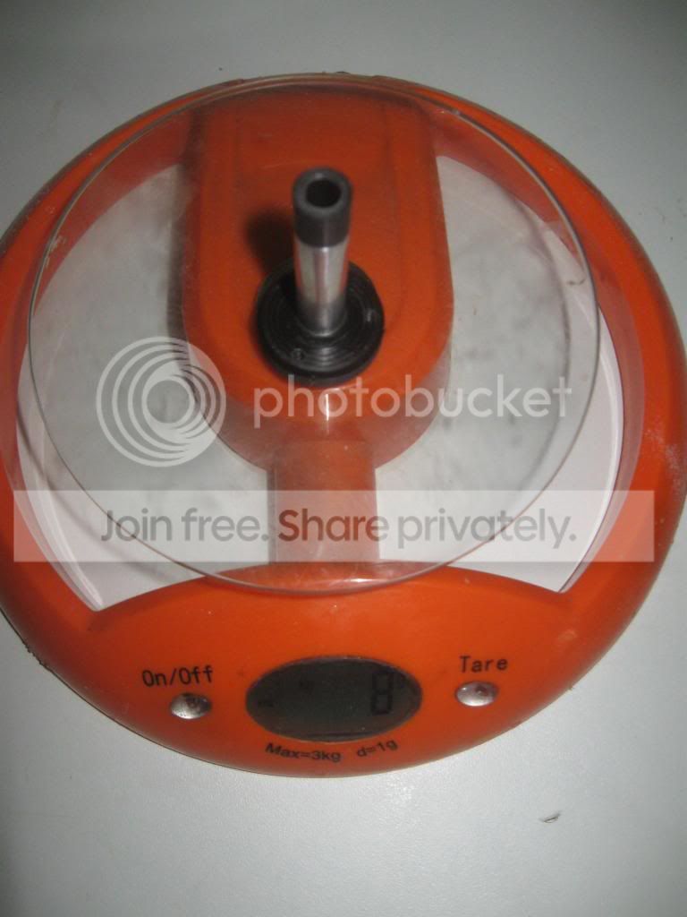

  12. tgenial
    tgenial Fabriquant
    27 Juin 2011
    684
    186
    Toi, tu vas te faire engueuler par les modos pour citer tout le texte :mrgreen:

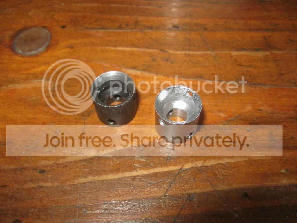

    Non, c'est moi qui l'ai fabriqué. Entièrement fait maison :brico3: :brico3: :brico3:
    Le cardan de XR10 ne peut pas se modifier pour passer sur le V3 (j'y ai déjà réfléchi :rir3: )

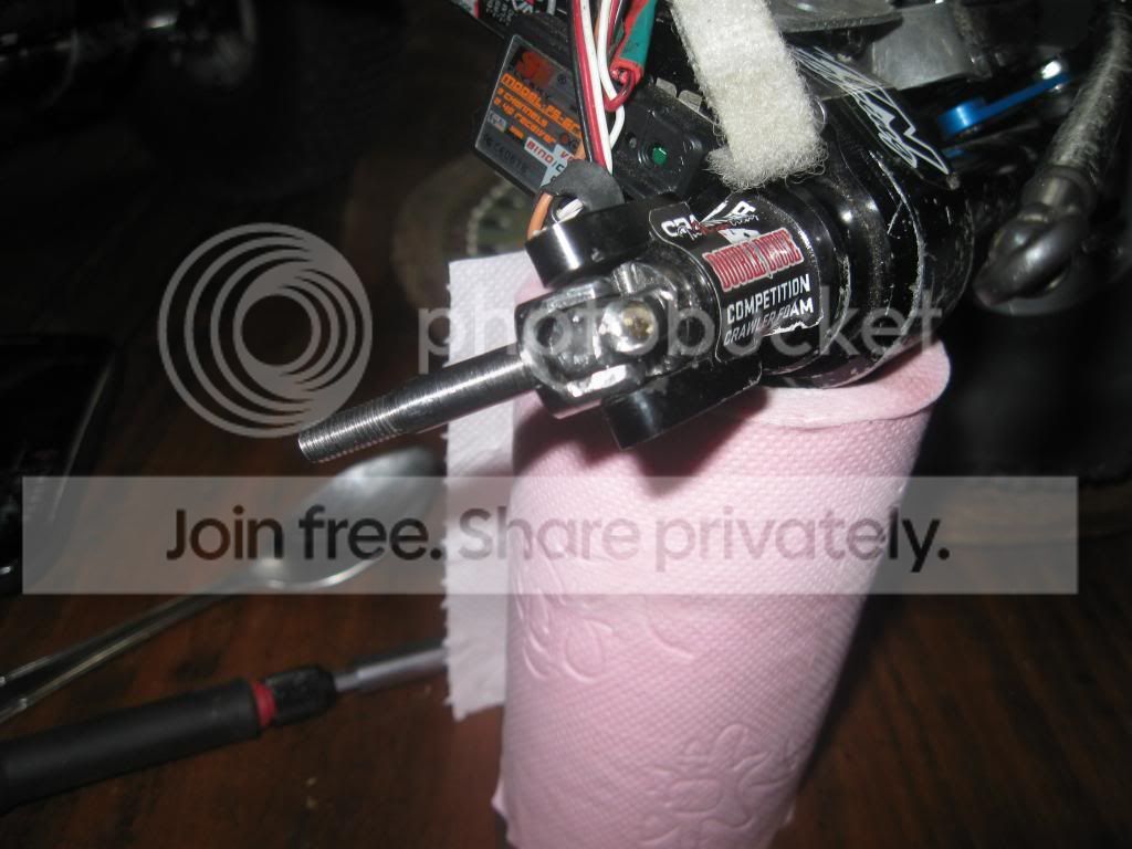

  13. pat13
    pat13 membre
    6 Mars 2012
    4 211
    641
    Tu as fabriqué un rouleau de PQ et du coups ça braque mieux ?
  14. cedric
    cedric membre
    26 Juillet 2011
    3 523
    260
    Vu ce qu'il manque sur le rouleau, t'as du en scier pour faire ces cardans :lol: :lol: :lol:
    Beau boulot et comment tiens la noix de cardans sur l'axe traversant?
  15. Francis_63
    Francis_63 membre
    11 Février 2010
    3 195
    41
    Trop fort!!!!
  16. cedric
    cedric membre
    26 Juillet 2011
    3 523
    260
    Si tu aime les défis, fais en 4 comme ça, c'est fait :tadaa3:
  17. truespace
    truespace Administrateur
    ADMIN MODERATEUR
    3 387
    1 079
    Sacré boulot l'ami !
    Un grand chapeau pour les cardans, c est pas le genre de pièce que tu peux improviser au niveau de la réalisation...
    Pressé de le voir évoluer :mrgreen:

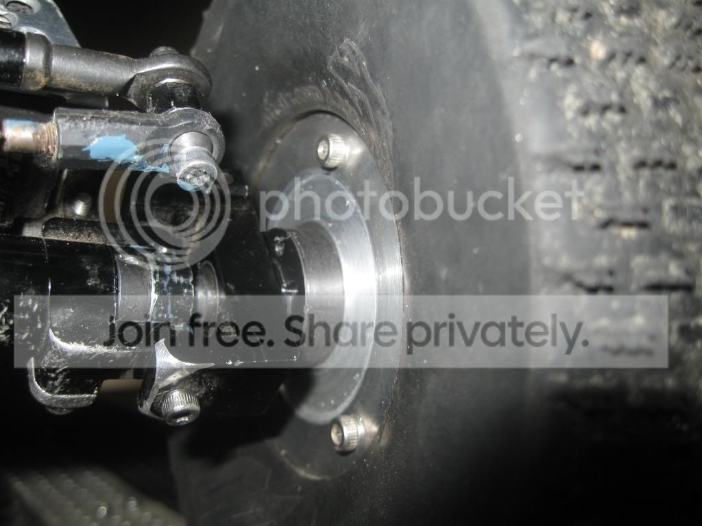

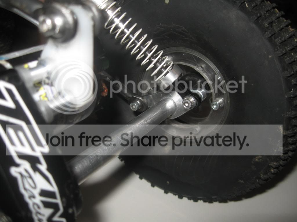

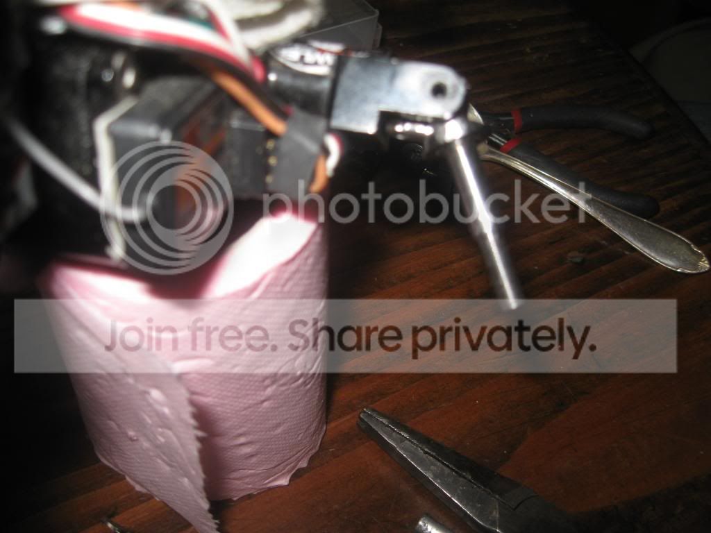

  19. tgenial
    tgenial Fabriquant
    27 Juin 2011
    684
    186

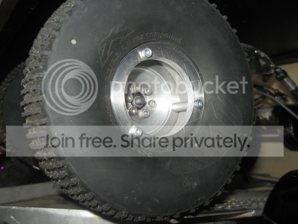

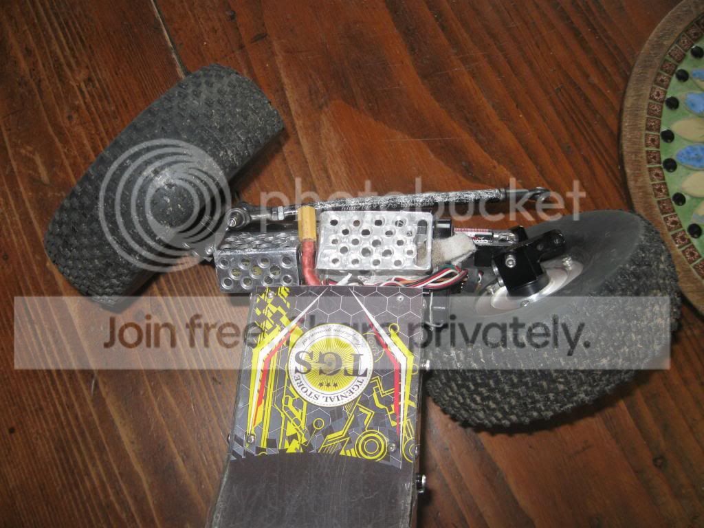

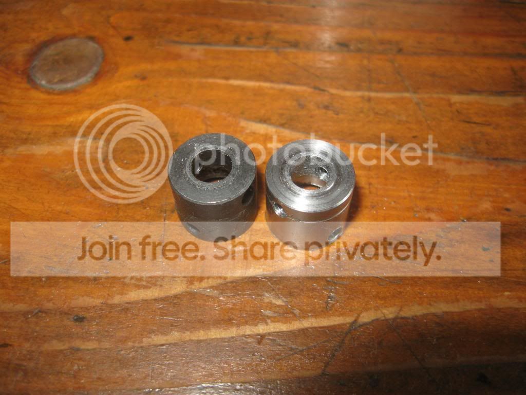

    Voilà avec les roues, c'est plus parlant
    roue gauche cardan berg, roue droite le mien
    Inutile de chercher à avoir plus.

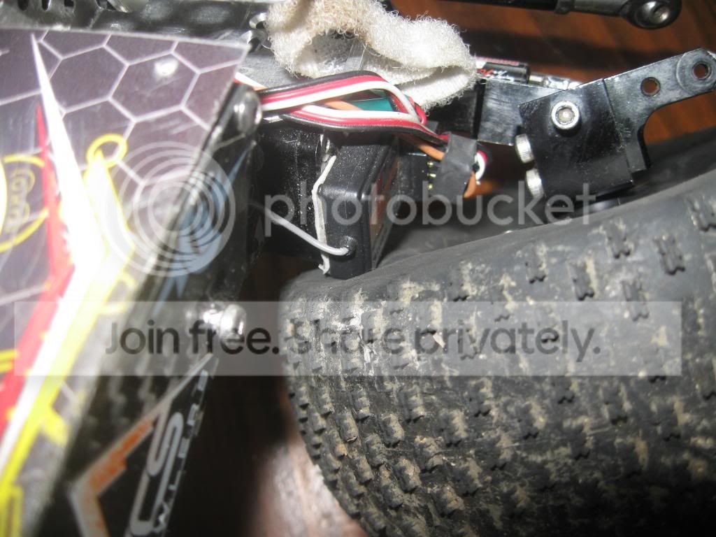

    Après, la roue touche le pont :mad3:

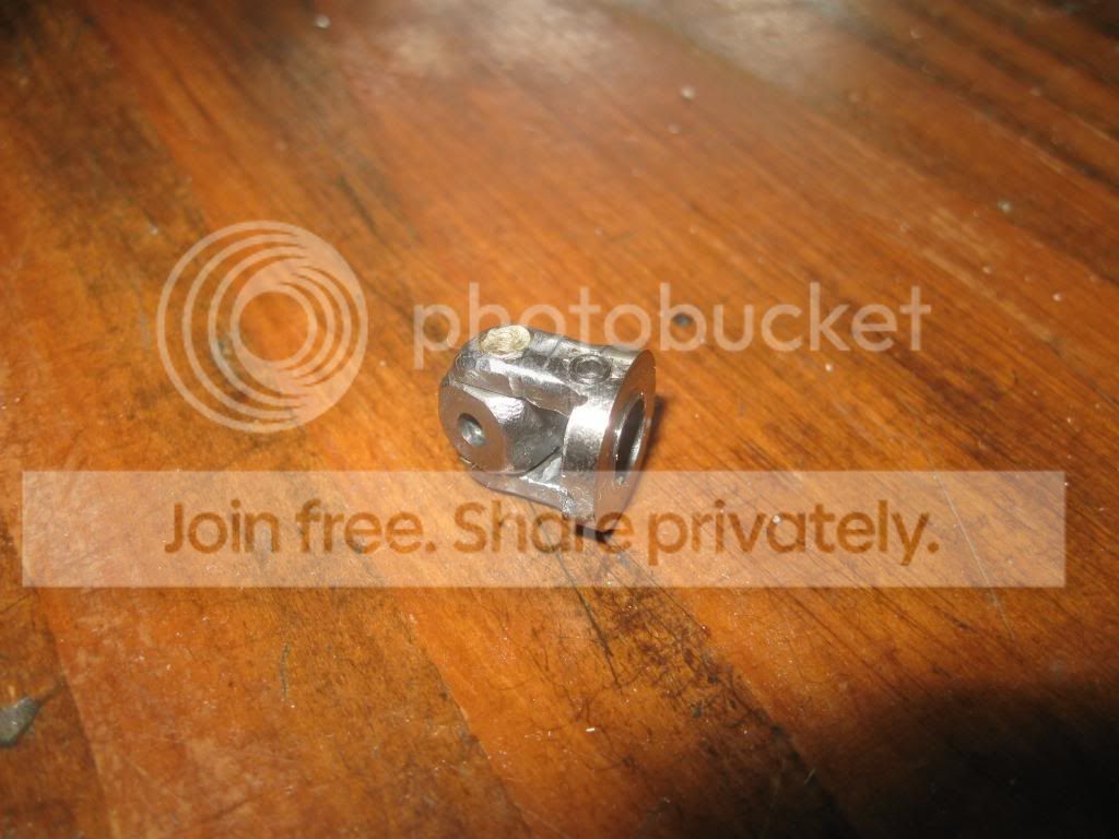

    et le cardan
    Rien d'extraordinnaire, juste la place pour que tout s'articule bien et un axe en bronze, le gros et en tungstène, le petit.
    Ca, c'est le proto. Je vais les optimiser et tester ça, voir si c'est costaud. Mais je me fais pas trop de souci :yesd3: .
    Après, il va falloir que je revois la direction car le servo empêche le bras de direction de la roue gauche d'aller jusqu'au bout et la barre va buter dans la boite
    Y a encore du boulot :read3: :brico3:

    une tuerie tes cardans :inkoi3: , sacré boulot ingénieux que tu as fait là :yes3:
    tu vas avoir le v3 qui braque le mieux :inkoi3: Il a falloir que tu en fasses d'avance, tu vas avoir de la demande :zunt3:
