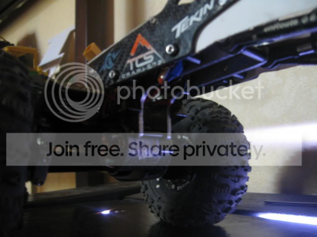

    Merci, j'ai craqué quand j'ai vu ta dernière vidéo :yesd3:
    Je veux refaire les liens inférieurs.
    Ca bute entre le point de fixation au châssis et l'angle.
    Il faut que je me fasse une petite rouleuse à tube et en avant :brico3:

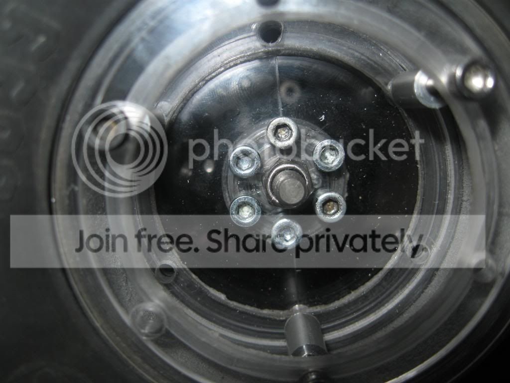

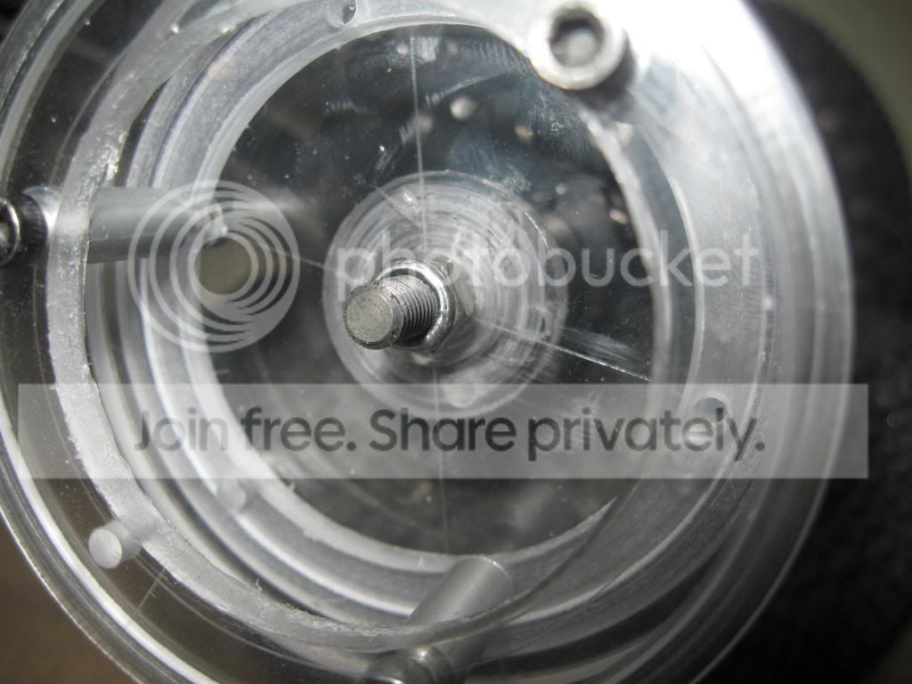

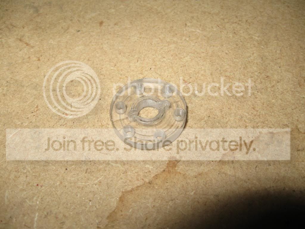

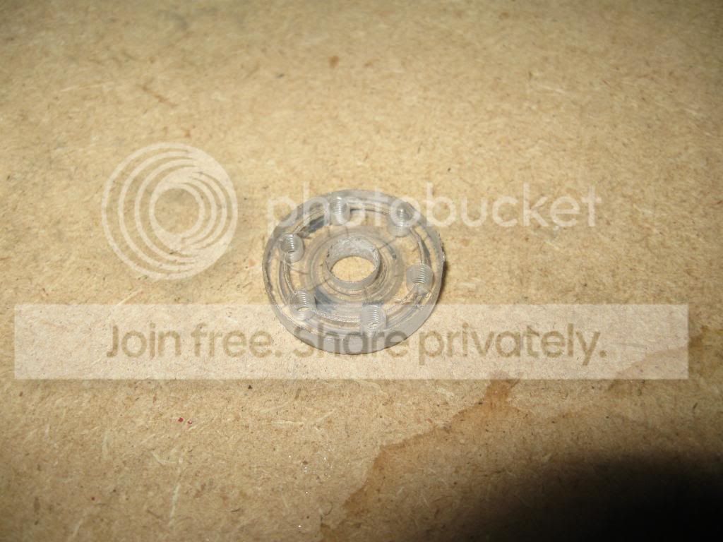

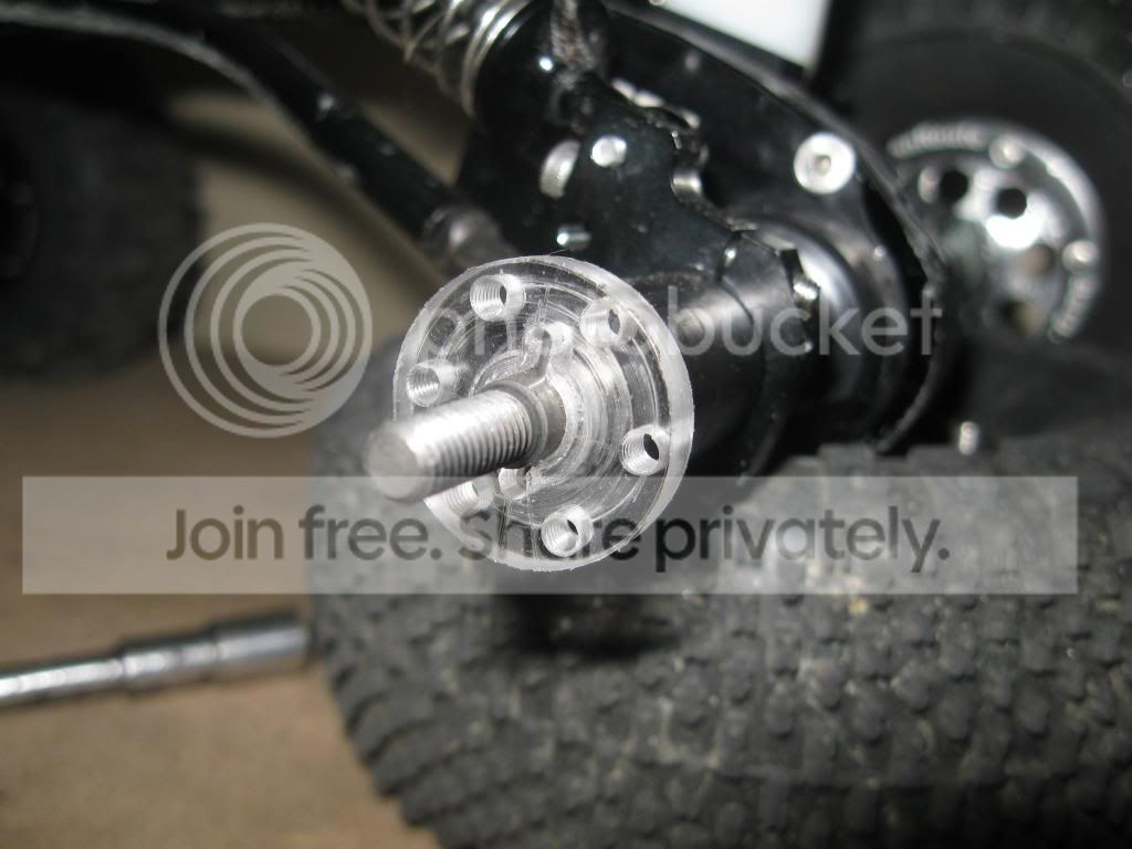

    Aujourd'hui, fabrication des hubs pour mes nouvelles jantes. :brico3: :yes3:
    J'ai fait un mix entre les VP avec l'écartement des trous pour la visserie et les RC4WD, cad j'ai pas d'empreinte d'hexa, j'ai directement fait une fente pour le pin.
    Et toujours en polycarbonte, ça a l'air solide. J'ai récupéré le centre des anneaux que j'ai déjà fait :yesd3:
    Par contre, j'ai d'abord utilisé un ébaucheur pour le taraudage, histoire de pas éclater le plastique.
    Avec la fente
    et demain, je perce les jantes pour passer la visserie
    Et attention les yeux
    Qui dit mieux???
    En plus, je pourrais monter le hub à l'extérieur, comme sur la photo ou à l'intérieur de la jante pour réduire le déport :beer3:

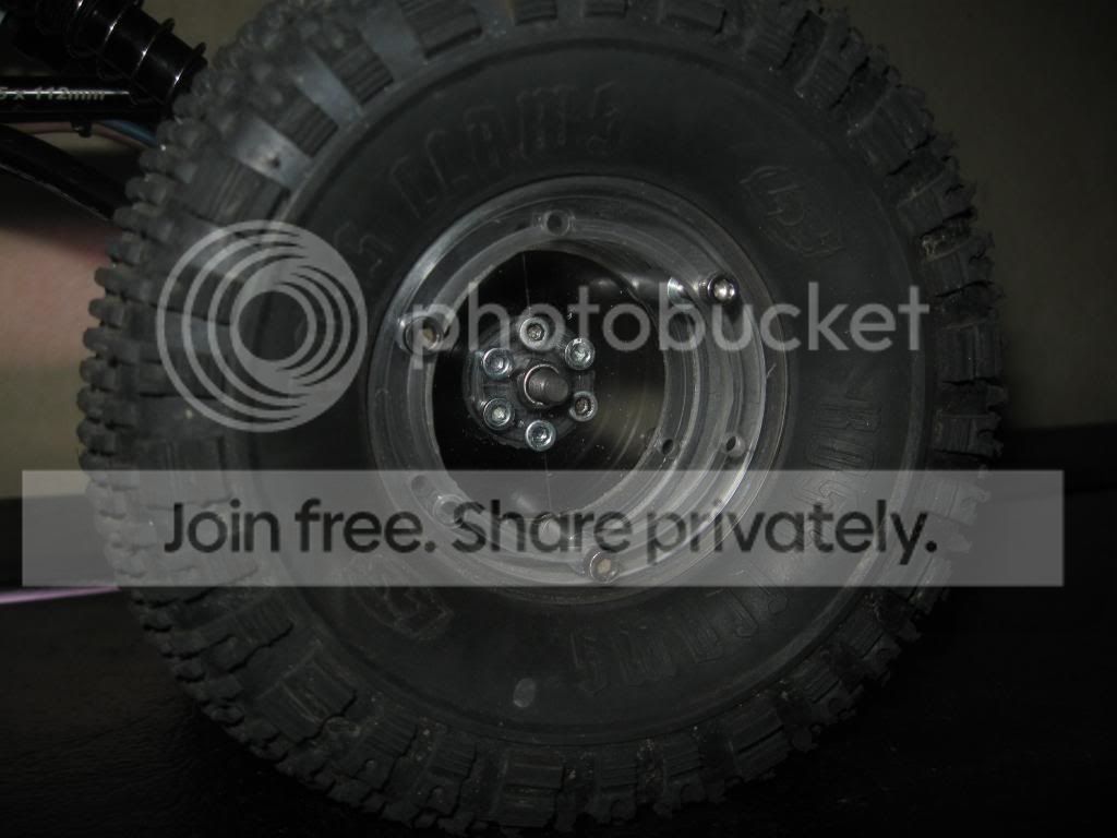

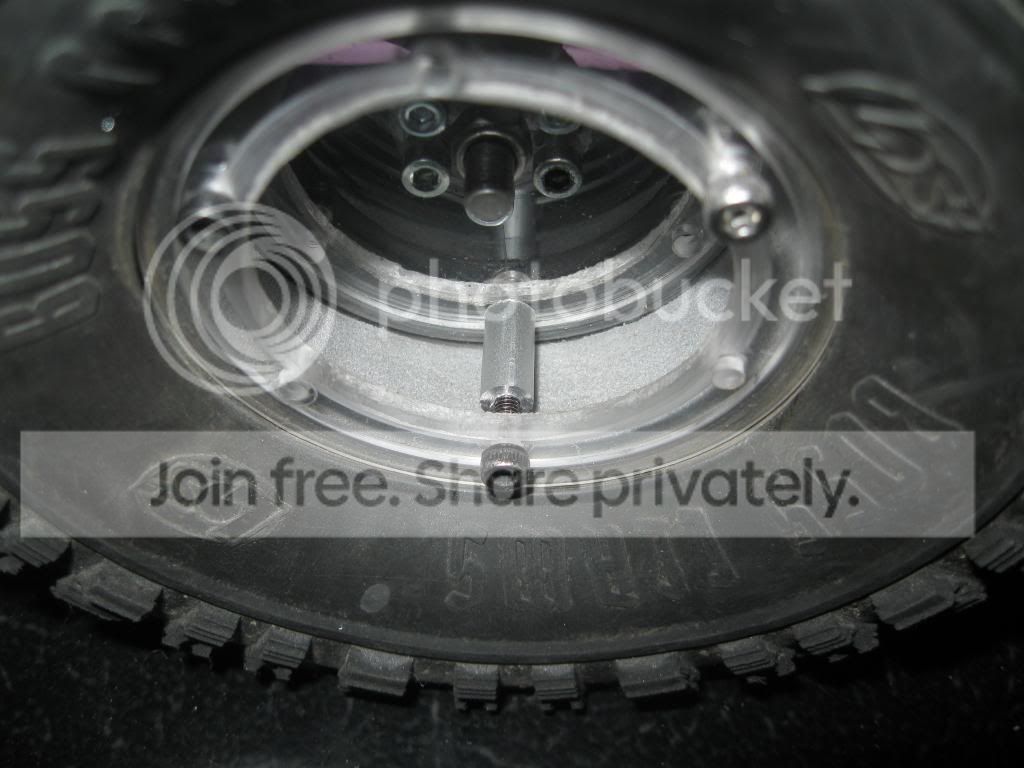

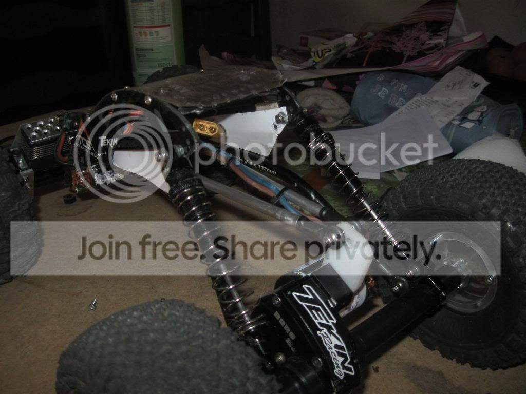

    Aujourd'hui, j'ai perçé 1 jante et installé la roue. (oui, ça fait un peu léger, mais c'était concert trance hier soir et plaquettes de freins cet aprem, donc, un peu dur :mrgreen: )
    Premier constat, j'ai vu un peu court sur les entretoises=> à refaire avec 5mm de plus :brico3:
    :disap3:
    Peut être aussi envisager de passer la visserie en alu.
    Là, ça fait déjà 40g de gagné par roue. Je vais plus avoir que 930g sur l'arrière et je vais enfin pouvoir retirer un peu de lest à l'avant :ang3:
    En plus, je kiffe bien la transparence, c'est marrant de voir à travers :yesd3:
    Je vais mettre des Leds qui clignotent dedans :mad3: :mdr3: :mdr3:

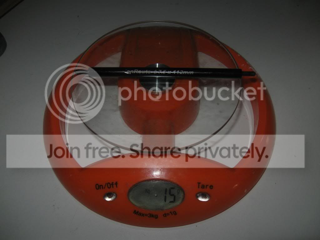

    Allez, encore une petite bidouille

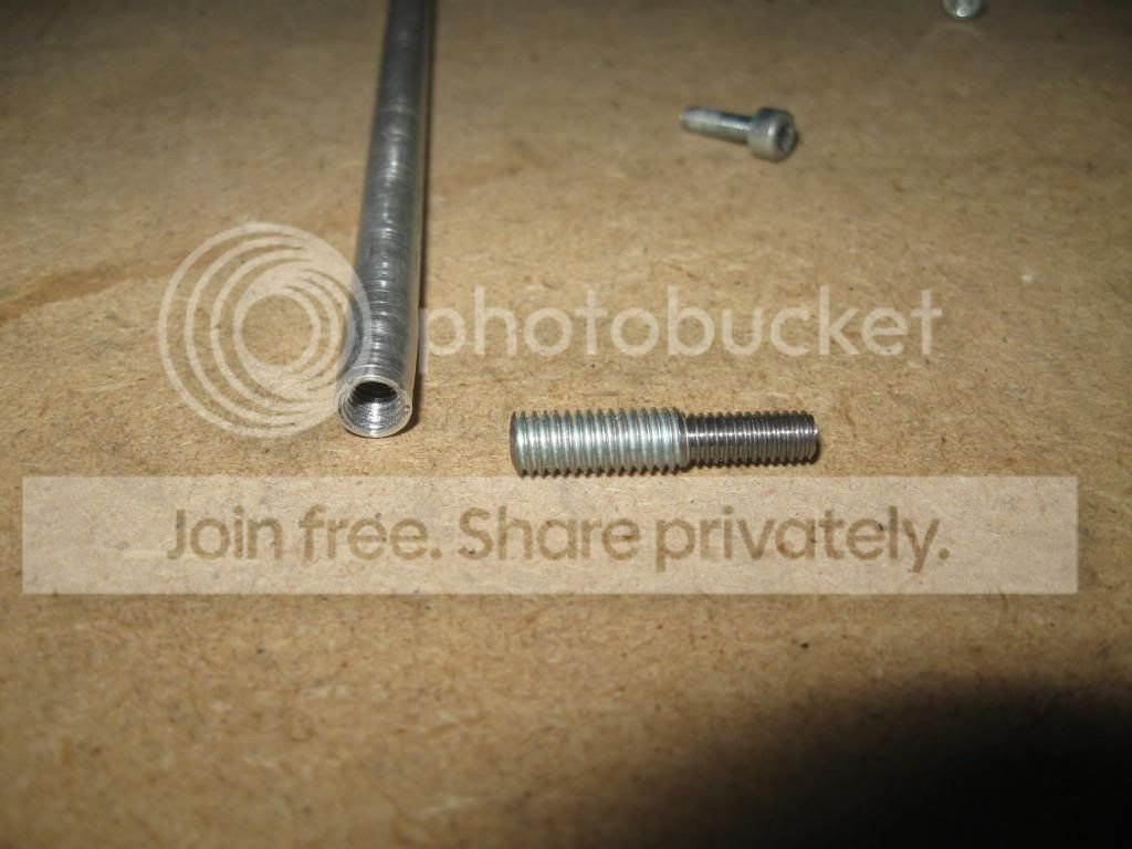

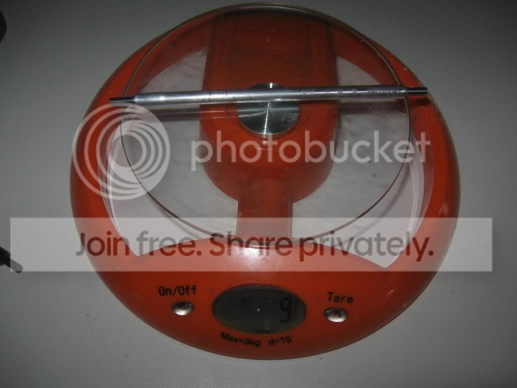

    J'ai fini les jantes et j'ai procédé à un changement des liens supérieurs par du tube en 6x1mm pour quelques grammes de gagnés
    Et un petit tour de tour pour faire une tige filetée en M5 pour le tube et M4 pour la chape
    et j'ai pu enlever les lests des roues avant, ce qui fait que je tombe à 2,3kg tout compris.

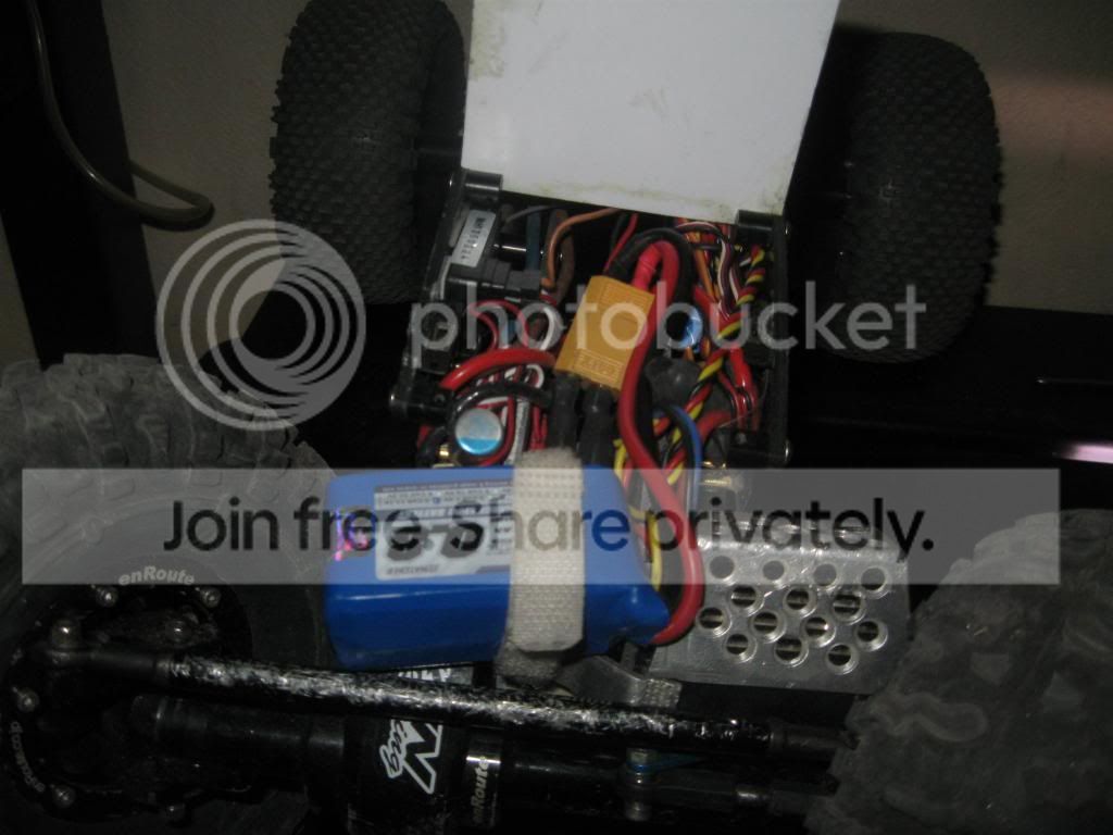

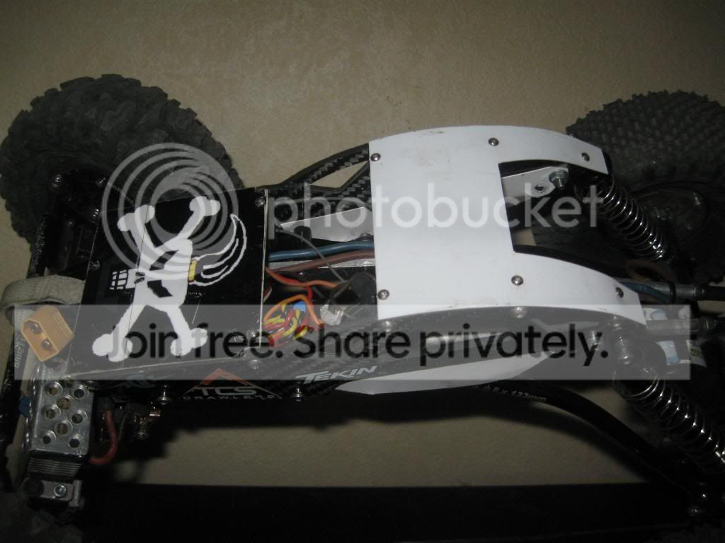

    Les dernières modifs:

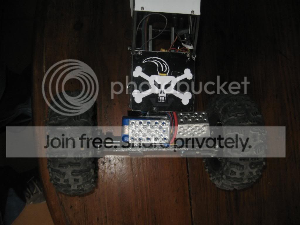

    Découpe du chassis pour poser la lipo sur le pont
    J'ai déplacé les ESCs sur l'arrière du pont avant
    J'ai refait le toit et surtout le capot qui s'ouvre pour pouvoir brancher la batterie
    Juste à changer ces #@!!# de liens et de rotules qui se sont fait un plaisir de s'accrocher sur les arêtes, peut être essayer de réduire un peu la largeur de voie arrière et je crois qu'il n'y aura plus qu'à crawler :yesd3:

    Sinon, tgenialquish a encore frappé :brico3:

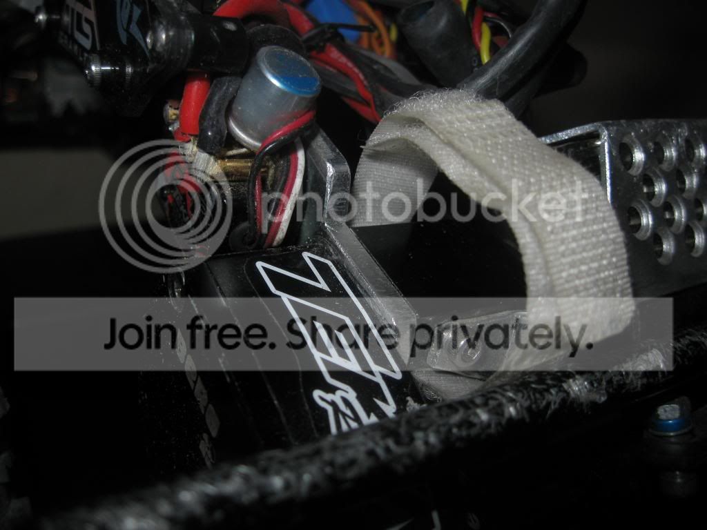

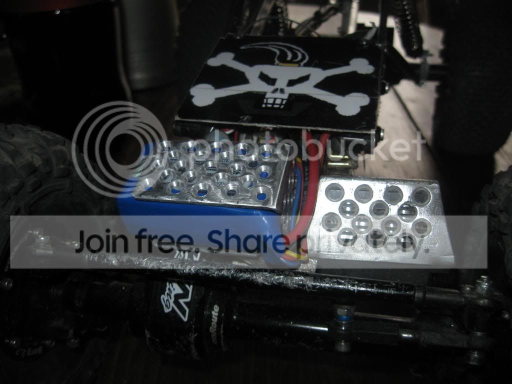

    J'ai fabriqué un support/protection pour la lipo, qui avait tendance à s'échapper lors des chutes (ah bin non, j'en fait pas :mdr3: )
    Ca fonctionne comme une pince, mais je peux rajouter un scratch pour augmenter la tenue si besoin :wink3:
    Y a pas quelqu'un qui veut de la tôle perforée et fraisée :mad3: :mdr3:
