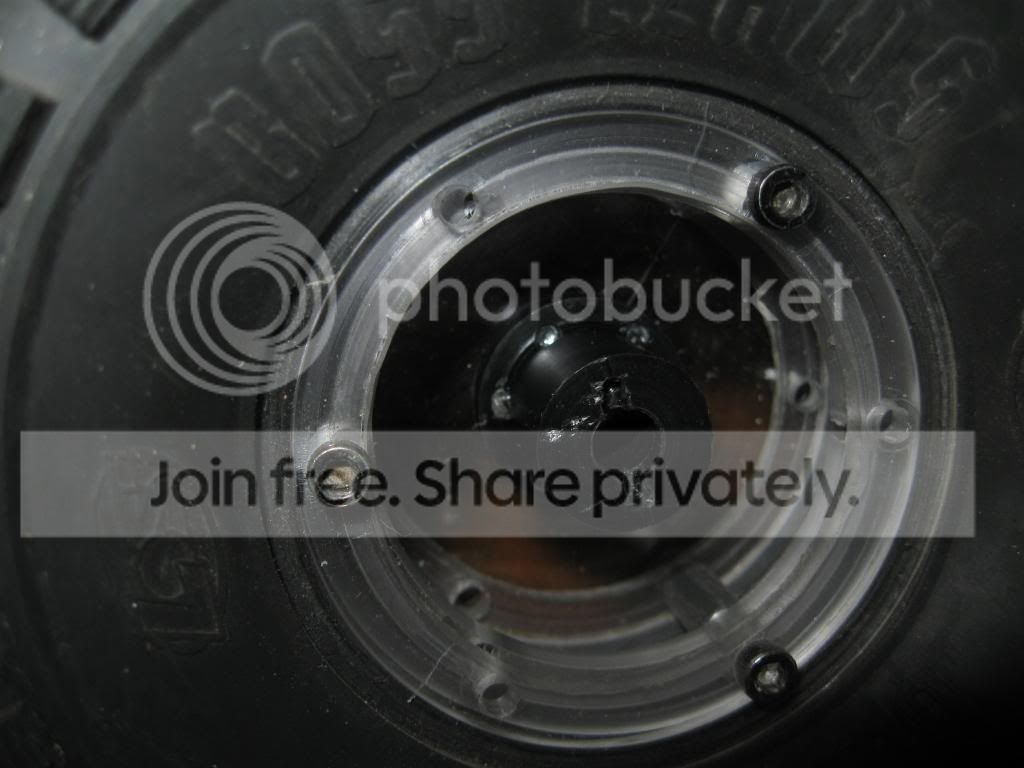

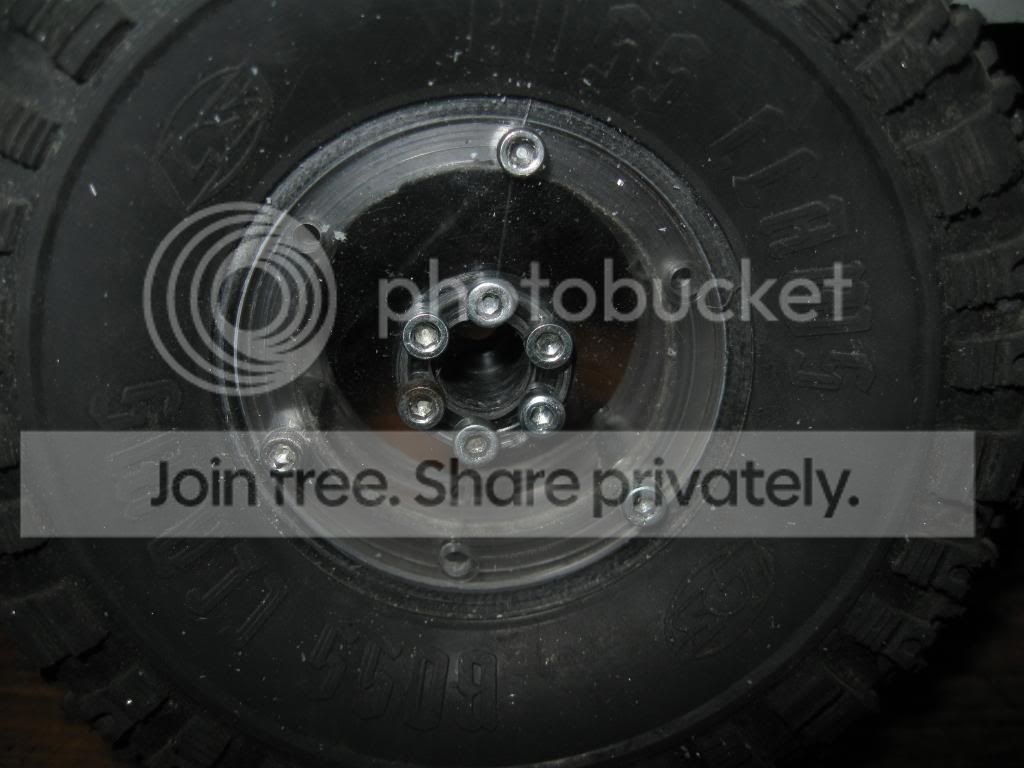

    Pour les jantes, c'est pas du plexi mais du polycarbonate pour fabriquer des carters de protection.
    Tu vois dans les applications que c'est fait pour du lourd :yesd3:
    S'il était fragile, il aurait explosé quand je l'ai découpé au tour (je coupe les plaques pile à la cote, donc ça tape à chaque tour)
    Pour les faire sur commande ça va être possible, car je vais récupérer aujourd'hui :ang3: de nouveaux accessoires pour le tour, qui me permettront de bien finir le boulot. :yes3:

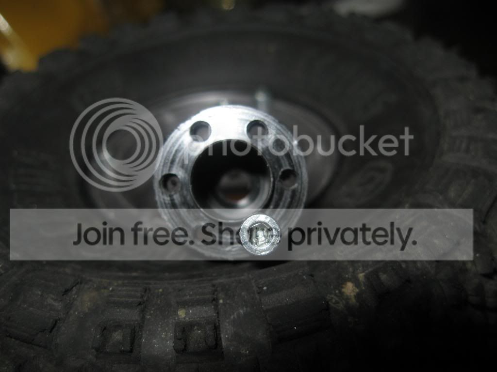

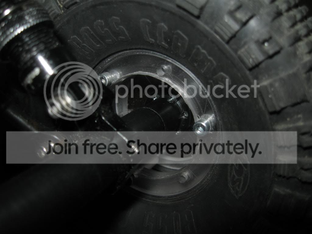

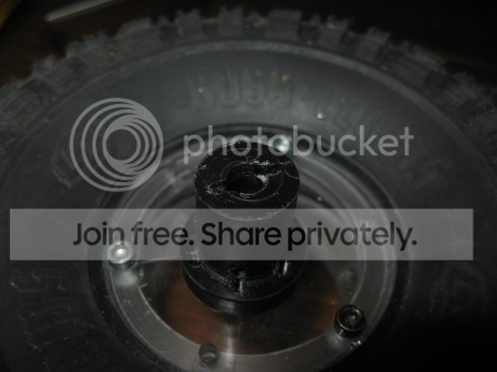

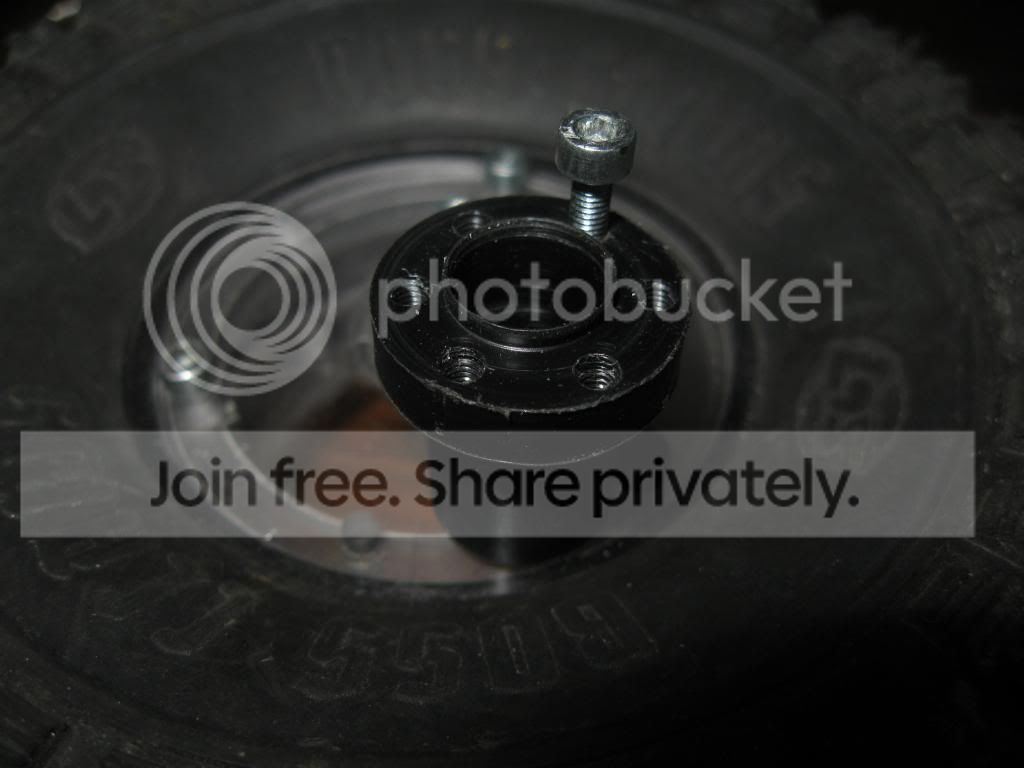

    Ca y est, les hubs en delrin sont faits :brico3: version 0.825"
    J'ai repercé les centres des jantes à 12 avec un forêt à étages et j'en ai profité pour me faire une douille qui rentre dans le hub :idea: :mdr3:
    Comme ça, plus d'hexa et c'est beaucoup plus simple à faire :blerp3:
    et je rétrécie la voie de 8 mm
    Reste plus qu'à tester :yesd3:

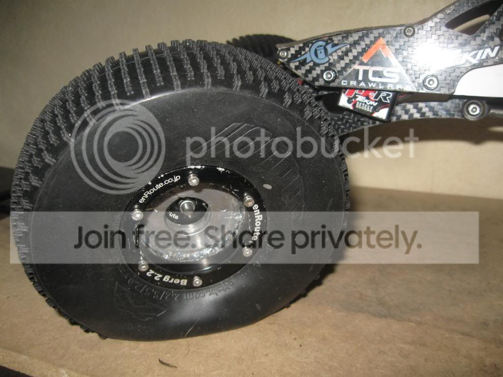

    Ca y est, les voodoos sont arrivés, sans douanes :yeah3:

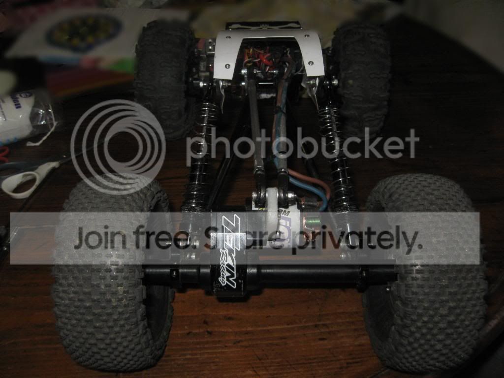

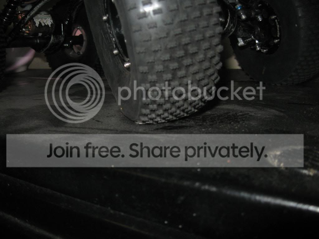

    Avec les mousses en 6" médium à l'avant et soft à l'arrière.
    A voir si j'inverse, plus tard :beer3:
    C'est vrai qu'ils sont mieux remplis avec les 6" :inkoi3:
    Avant, en 5.5"
    Maintenant, en 6"

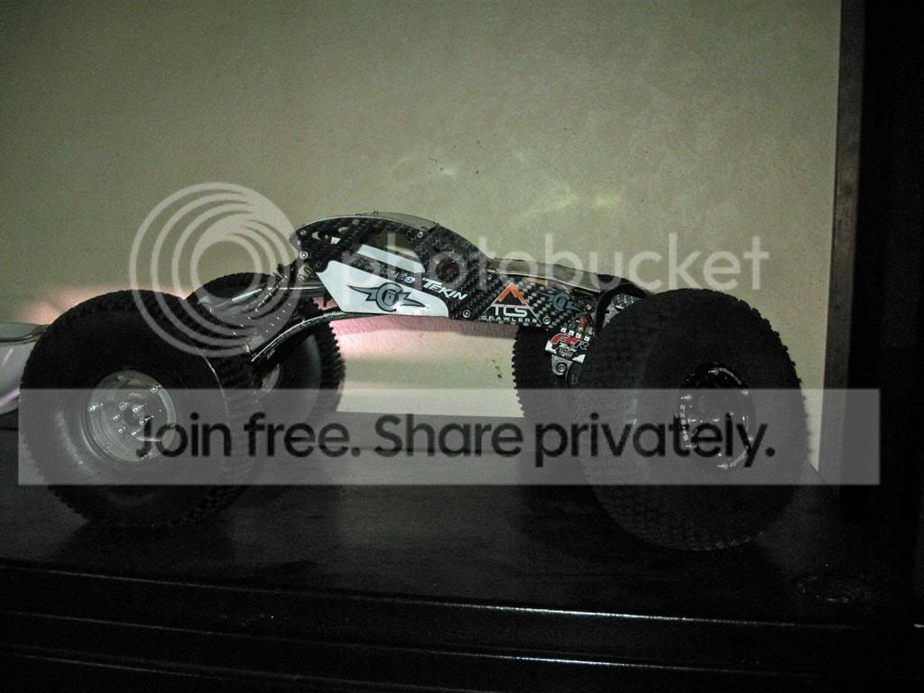

    Dès qu'il y a un brin de soleil, je pars essayer ça :twisted: :yesd3:
