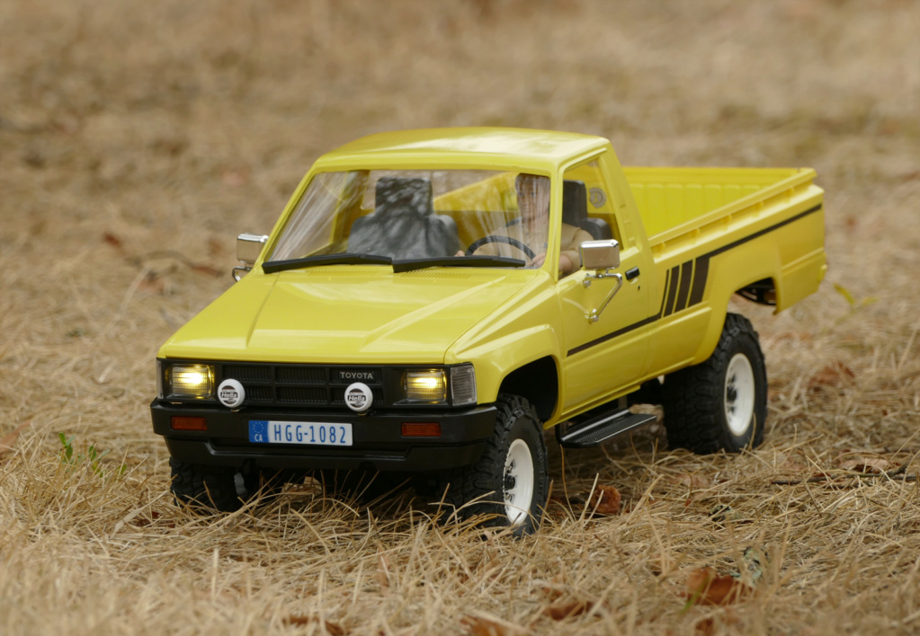

    fin du "petit projet" :

    Du coup, comment as tu fait pour les moyeux des jantes? Tu as repercé?
    Comment as tu relevé la caisse?

    les jantes de 1/24 s'adaptent parfaitement sans modif. le problème c'était l'écrou de moyeu que je pensait identique au 1/24 qui est en M2, mais le 1/18 des FMS est en M2.5. j’essaierais de bricoler un peu les moyeux pour voir si un écrou en M2.5 peut passer.
    pour les jantes, j'ai pris celle -là, et il faut un offset, de base sans offset, les fusées frottent sur le pneu.
    j'ai rajouté un écrou sur la tige de l'amorto avant la chape, donc +2mm de longueur. c'est suffisant.
    c'est du 1/18-1/24, ce sont ceux là

    Bonne infos pour les jantes. J'ai les RC4WD standard, ça va m'éviter de les monter pour rien. Je vais les essayer retournées ;)
    Tu n'as de problème avec la barre panhard depuis la réhausse?

    j'ai enlevé la barre panhard dès le début, il y a déjà les 4 liens et sur un petit débattement comme ça, elle ne servait à rien, sinon créer un point dur sur la suspension. j'ai laissé les amortos secs, j'aime bien comment la carro se dandine en roulant.

    Je reviens sur la rehausse, je ne comprends pas comment tu as fait...as tu une photo stp ?

    faudrait que j'en fasse une, mais plus simplement, j’ai mis un écrou sur la tige de l'amorto avant de visser la chape.
