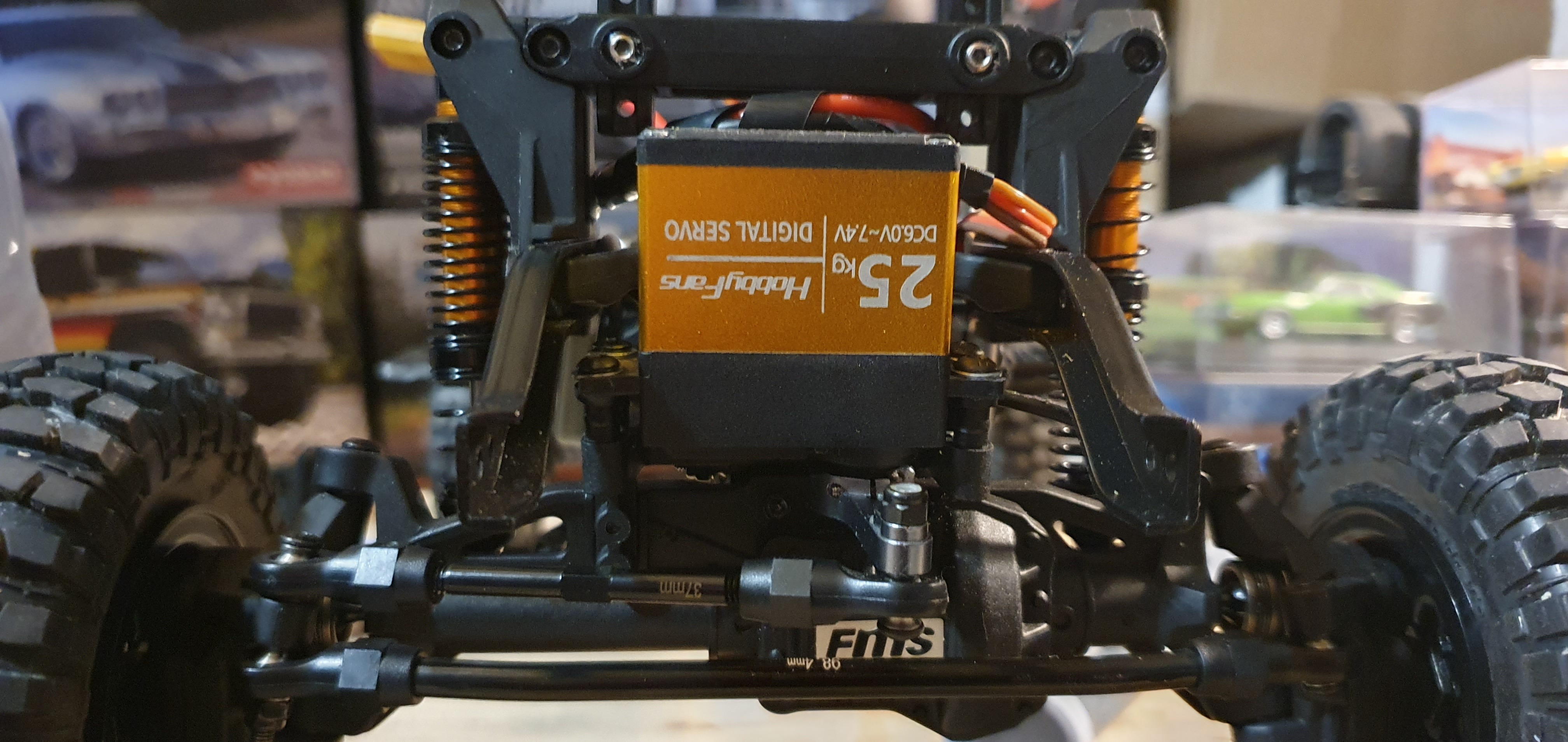

    Il est assez fin pour ne pas toucher le dessus du pont. Tous les autres que j'ai touchent. Et encore, je suis pas sûr que le servo que je veux mettre n'est pas un peu plus haut que celui d'origine, donc si ça se trouve je me prends la tête pour rien car ça ne passera pas quoi qu'il arrive :hihi:

    Il faut bien anticiper une éventuelle défaillance du servo d'origine.

    Tu ne peux pas mettre des cales pour avoir le servo à la bonne hauteur ?

    Faut que je regarde. Sinon acheter un servo low profil pour être sûr. Il ne me reste qu'un 25 kg, et je doute que le variateur envoie assez pour les atteindre, donc peut-être autant commander un 35 kg.

    Comme les solutions les plus simples sont souvent celles auxquelles je ne pense pas, merci @fb11 ;) avec des cales pour réhausser le servo, plus de souci :

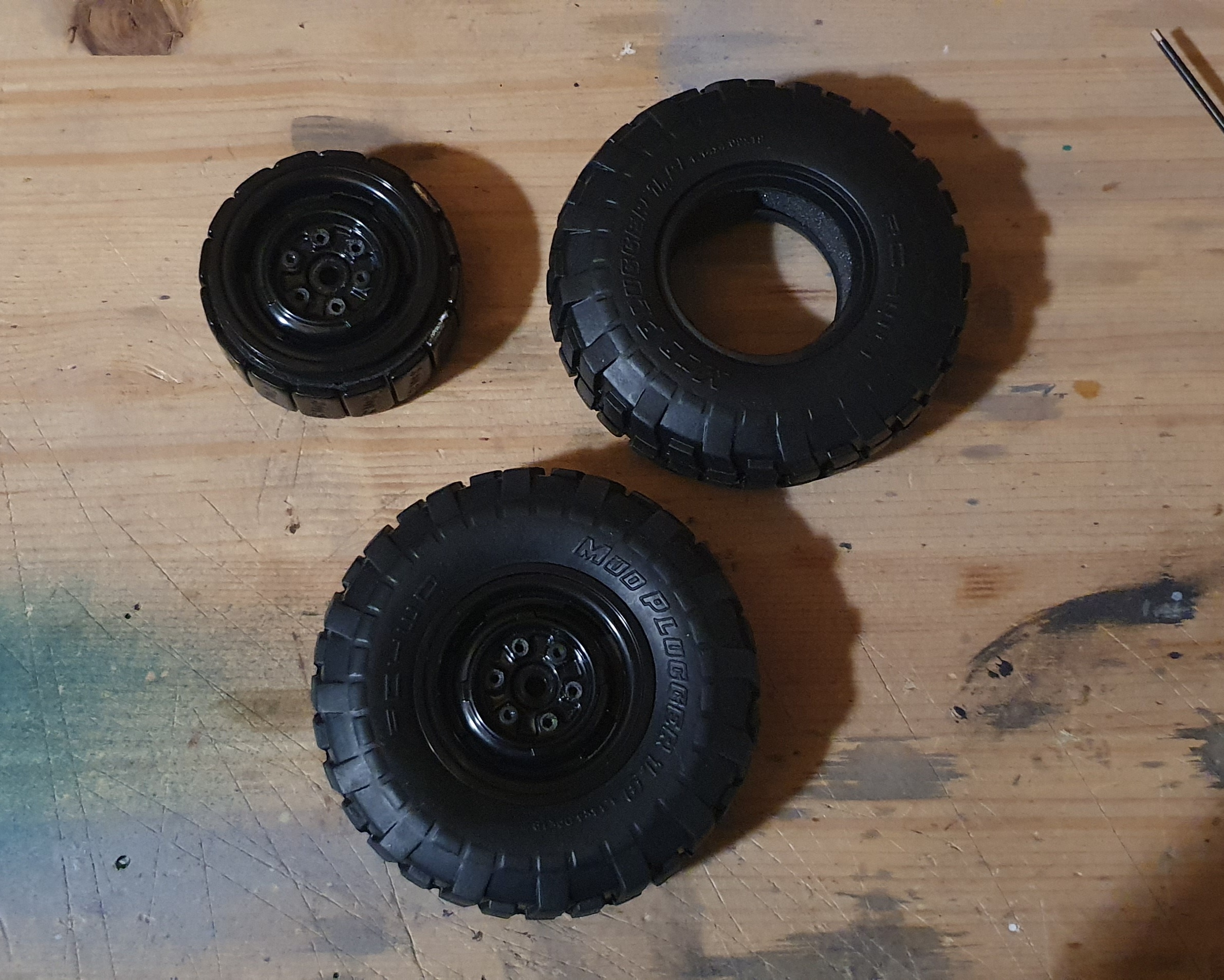

    Réception des pneus ce matin, j'en ai monté deux vite fait pour voir la compatibilité avec les jantes initialement commandées pour le CC-01 Bronco NYPD, pas de souci mais c'est tout juste :
    Donc je pars sur ces jantes, ça évite de ressortir la carte bancaire ... Elles seront juste repeintes pour que ça fasse moins plastoc.

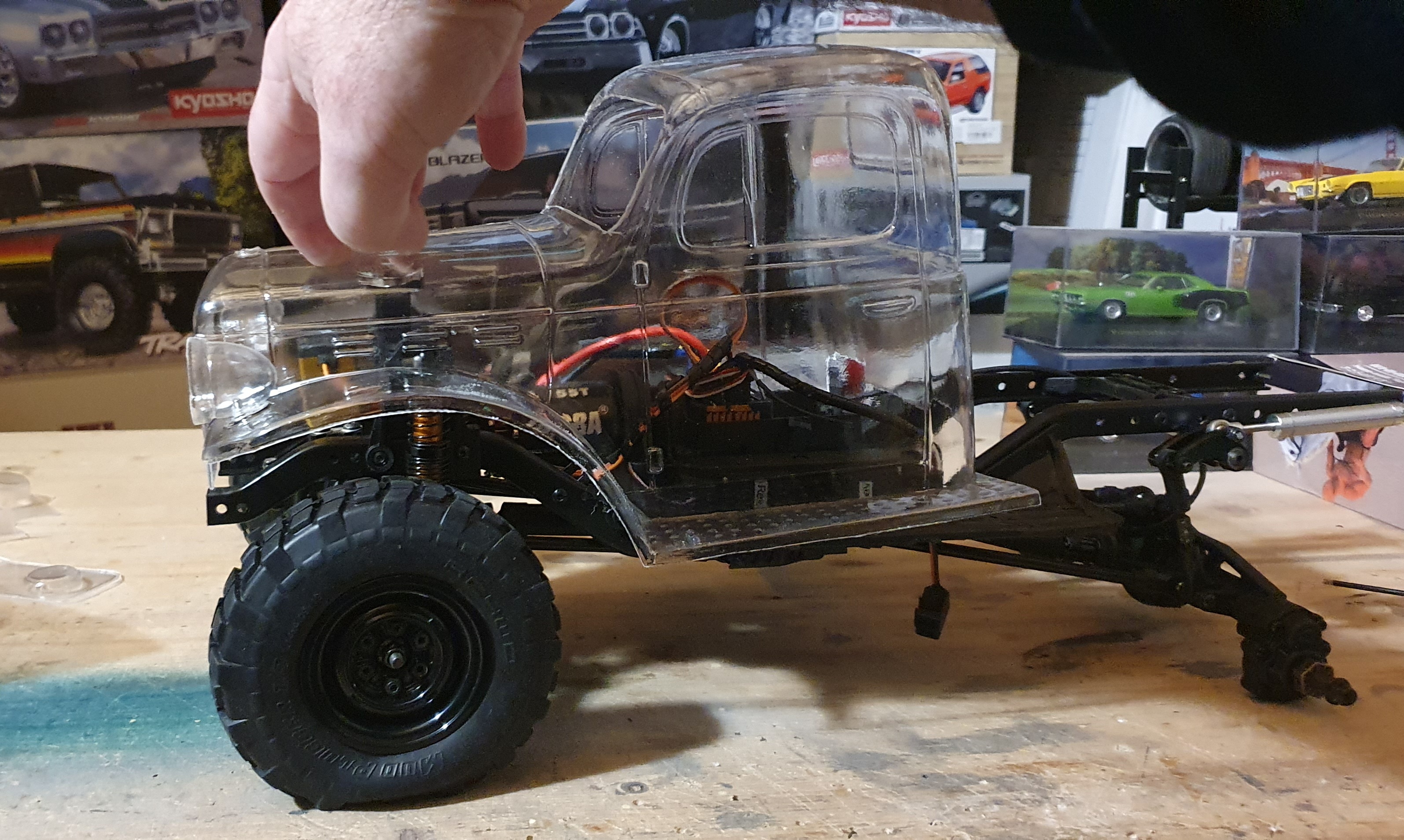

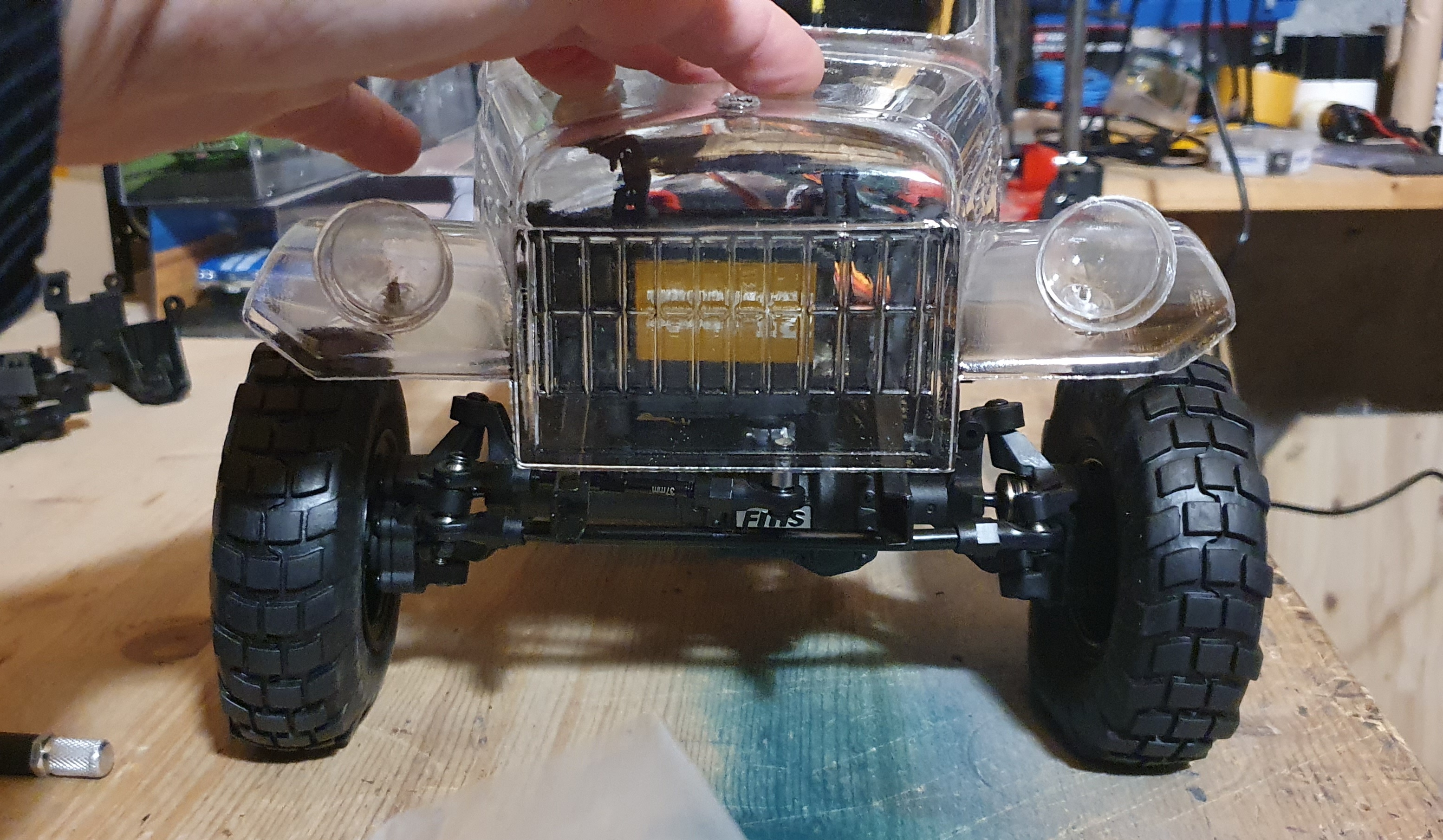

    Mis en place vite fait aussi des roues sous la cabine, les amortos ne sont pas encore arrivés, mais en compressant ça montre le résultat que je voudrais obtenir (voir plus bas si je peux encore descendre) :
    Niveau largeur, ils dépassent un poil des ailes, mais c'est minime, ça ira très bien comme ça !
