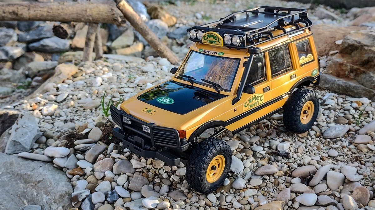

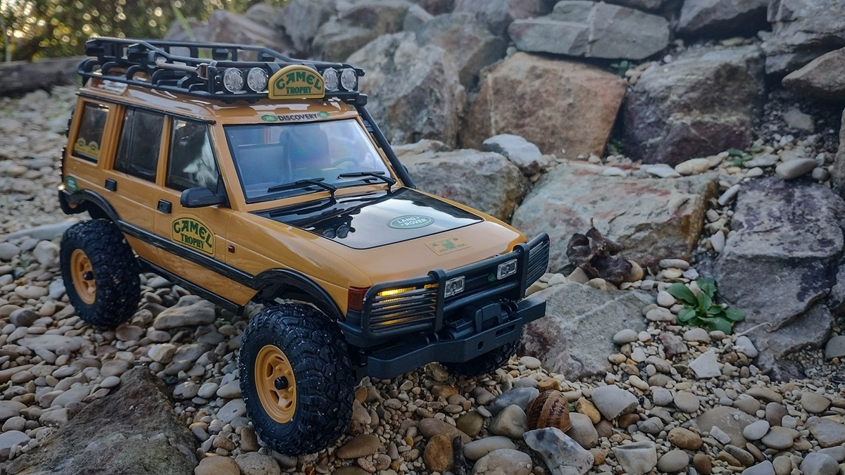

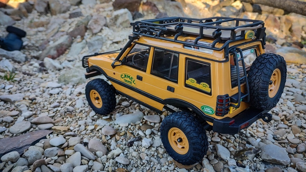

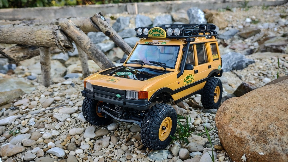

    Salut tout le monde :salut:
    Petit dernier arrivé, un FCX24M. J'ai pas mal hésité à m'en prendre un mais la promo à 99€ m'a décidé :D
    J'ai choisi le Discorvery, qui est une carrosserie assez rare à cette échelle. Il y a un Range, qui est vraiment moche et les Defendeur 90 et 110 qui sont...des Defenders donc bien plus répandus en 1/24.
    La carrosserie n'est pas parfaite, certaines proportions sont bizarres tout comme la coupe du bas des ailes avant et ne parlons pas de la grille avant et du pare chocs additionnel avant :eek:
    Quelques photos sur le jardi spot avant le premier roulage;
    [​IMG] [​IMG]
    Il est plus limité que les SCX24 mais je redécouvre mon jardi spot, je dois revoir mes habitudes, c'est un bon point (y)
    Le moteur est suffisant, la modulation très bonne, on peut évoluer à très basse vitesse sans callage. Néanmoins il y a un léger jeu dans la transmission qui provoque "une zone morte" de quelques dégrés en descente.
    La seconde vitesse le rend sacrément pêchu, je suis étonné par sa vitesse de pointe, il trace le microbe! et dans les parties où on a besoin d'un peu de pêche pour monter l'obstacle, elle fait le taf.

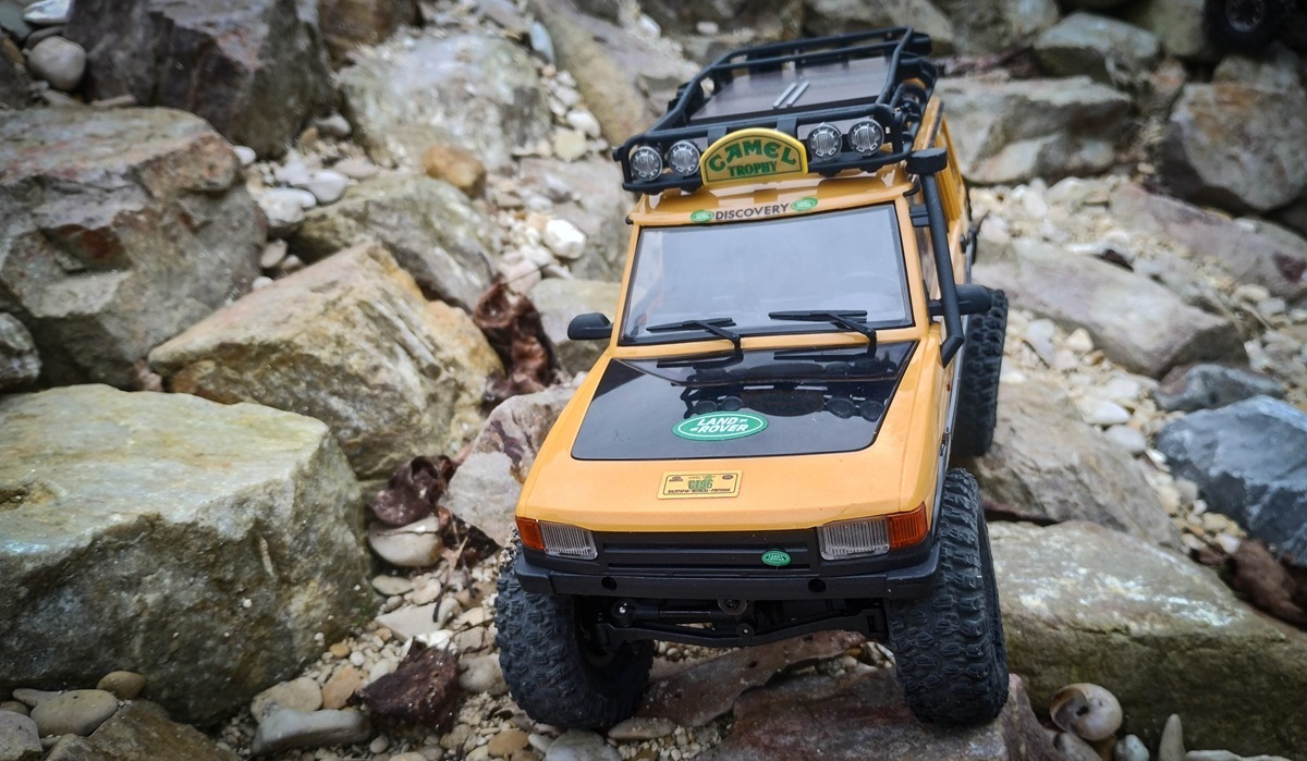

    A peine le test terminé j'ai fait sauté les trucs dégueux à l'avant, c'est mieux comme ça:
    A niveau des modifs, je vais essayer de trouver un set de roue et j'enlèverai le style Camel pour passer en version civile plus tard ;)

    Il a une bonne bouille même si je ne suis pas fan du style Camel :)

    Moi non plus, il va retourner en mode civil ;)

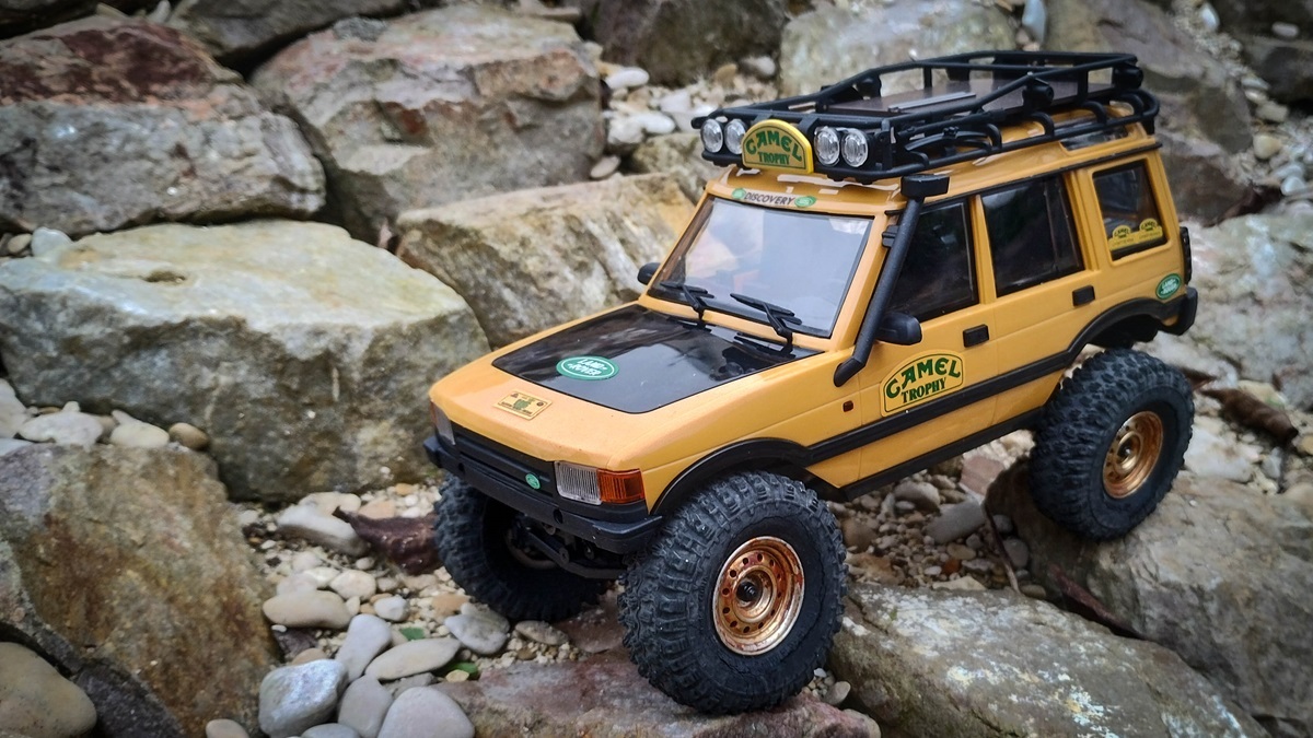

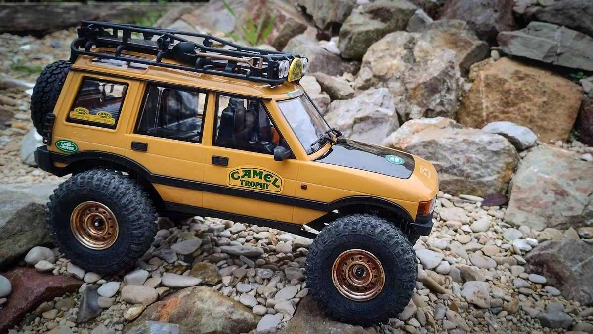

    Premier jour de l'année, premier roulage de l'année :D
    J'ai essayé les roues de mon K10 pour voir si le design des jantes s'accorde bien au Disco et si le poids améliorait le comportement (30g au lieu de 3g pour les roues d'origine) sans que le servo soit aux choux (n)
    Les pneus montés sont en 54mm donc bien trop gros mais des 50mm sont en chemin :)
    Autre point que je voulais vérifier: le déport des jantes. Beaucoup de jantes ont un ET de -3.75mm depuis l'arrivé des FCX24 qui n'accepte pas les jantes sans déport - :gne: mais celles-ci ont un ET standard donc elles ne ressortent pas plus que les jantes d'origine (y)
    Je pense reprendre ces jantes, leur faire un petit weathering ( différent de celui-là) et leurs mettre les pneus en 50mm, ça devrait être nickel :passur:
