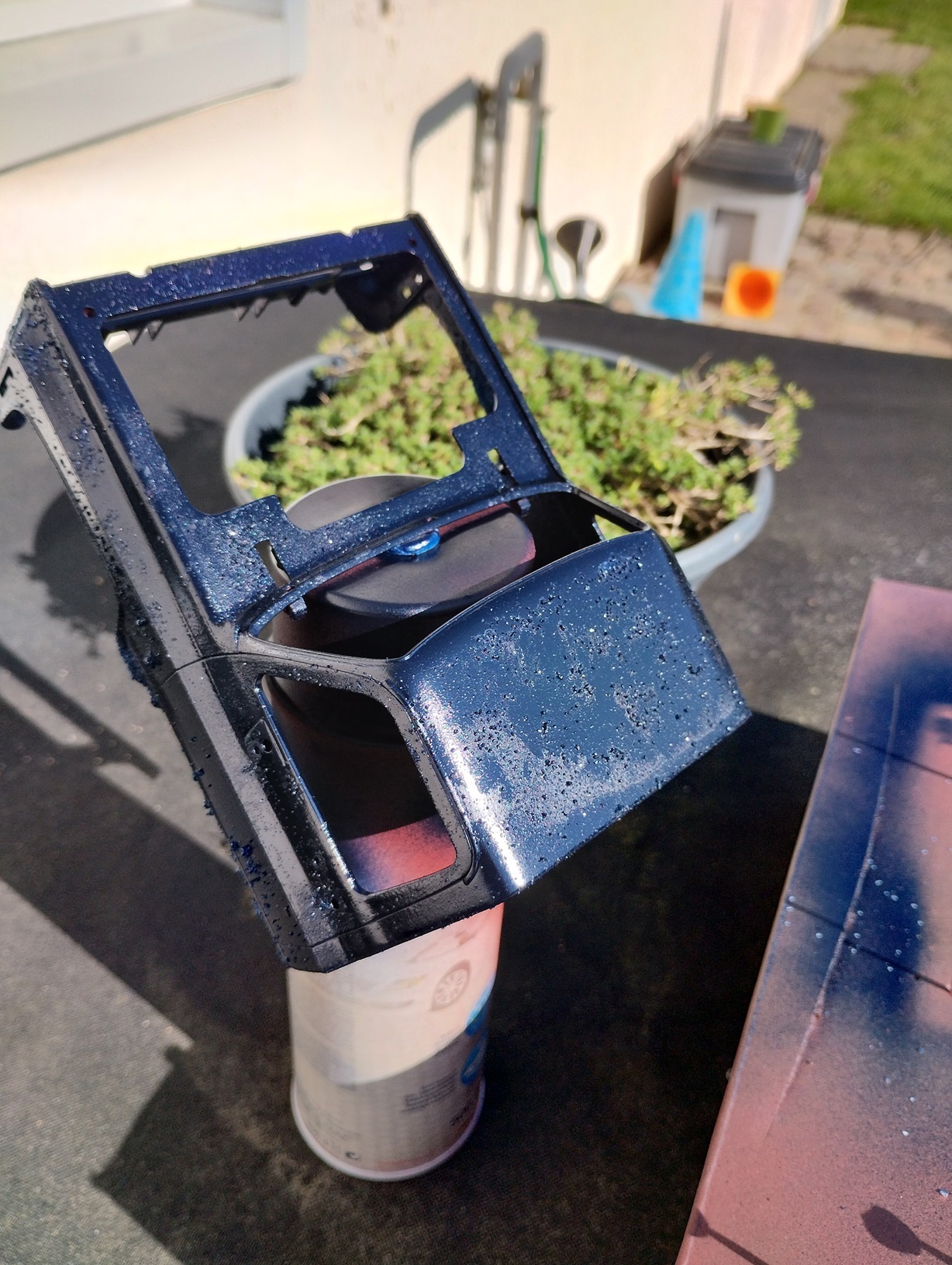

    J'ai eu le temps de faire la peinture ce matin. Une partie du sel fin s'est dissoud créant un dégradé, j'ai tenté comme ça, je verrai bien. C'est une première pour moi alors toute expérience est bonne à prendre :humhum:

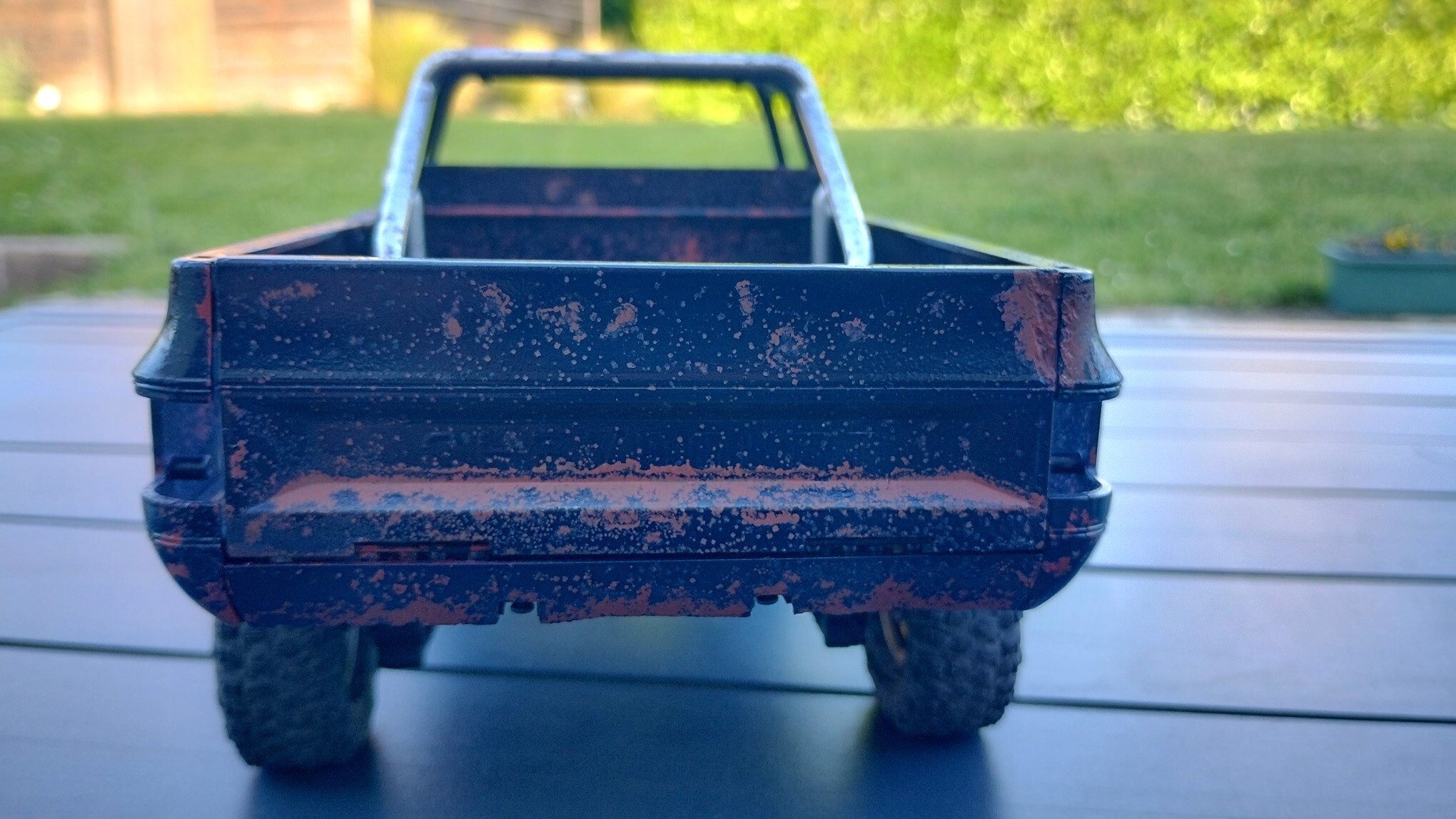

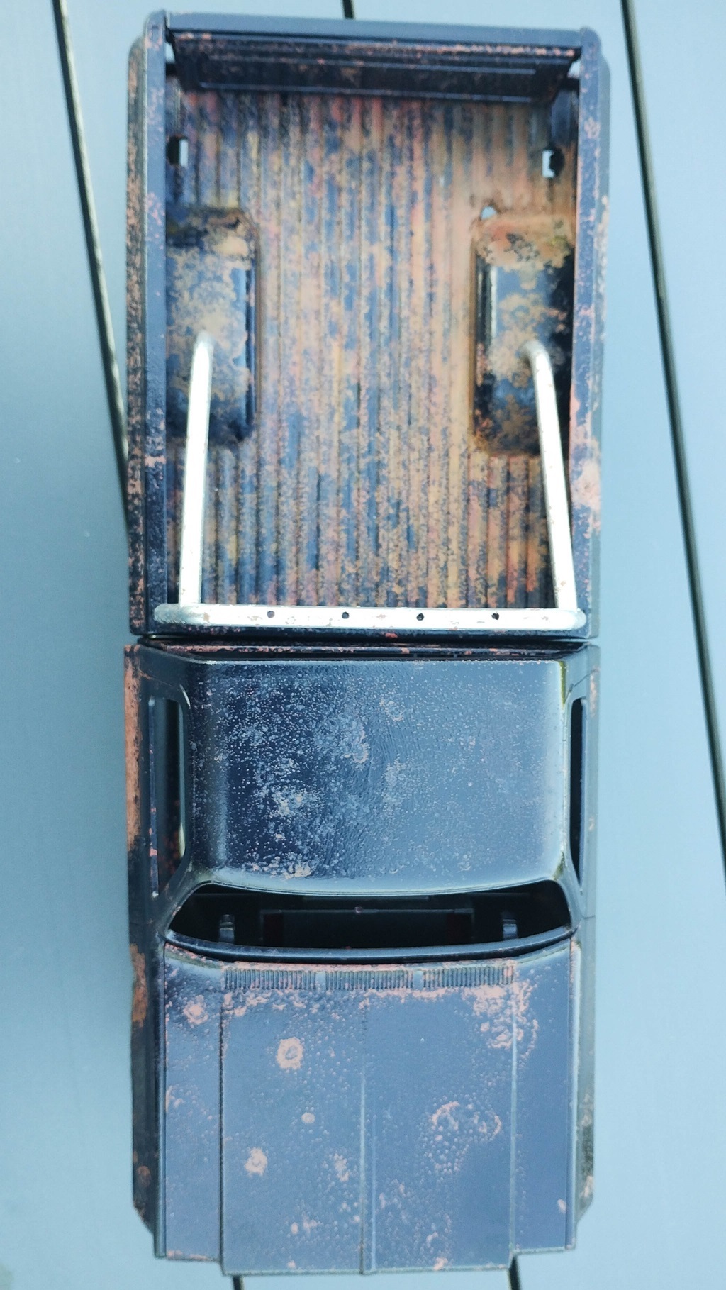

    Ce matin désalage de la benne, le résultat est pas mal mais ça manque de "grain":
    Une partie de la peinture que j'avais fait au niveau de la rouille perforante, s'en est allée :eek:
    Je trouve que le résultat général manque un peu de rugosité ou de grain si vous voyez ce que je veux dire, bref, il y a encare un peu de taf :surprised:
    Je ne sais pas si je passe un coup de vernis mat maintenant ou après le jus?
    Le reste de la carrosserie est en train de sécher, j'ai passé une dernière couche hier en fin de journée, je m'en occuperai ce soir ou demain matin ;)

    Je trouve ça bien pour une première fois (y) La benne est sacrément rouillée :hihi:
    Limite trop contraste avec le reste de la carrosserie, en tout cas une belle épave roulante :)
    Tu parles de texture mais à cette échelle ça semble parfait il ne faut pas en faire de trop pour que ce soit crédible.
    Le vernis je l'applique quand je fais des détails au pinceau, coulures, etc.. ou quand j'ajoute des pigments en poudre. Le vernis sert alors à protéger le travail de patine des traces de doigts dues aux manip'
    Je trouve que le vernis change parfois le rendu que je voulais. À voir donc si tu en mets ou pas..
    Fais des essais dans un coin avant d'en mettre partout au cas où il y aurait une réaction entre les différents produits.
    Ton travail est déjà bien réussi (y)

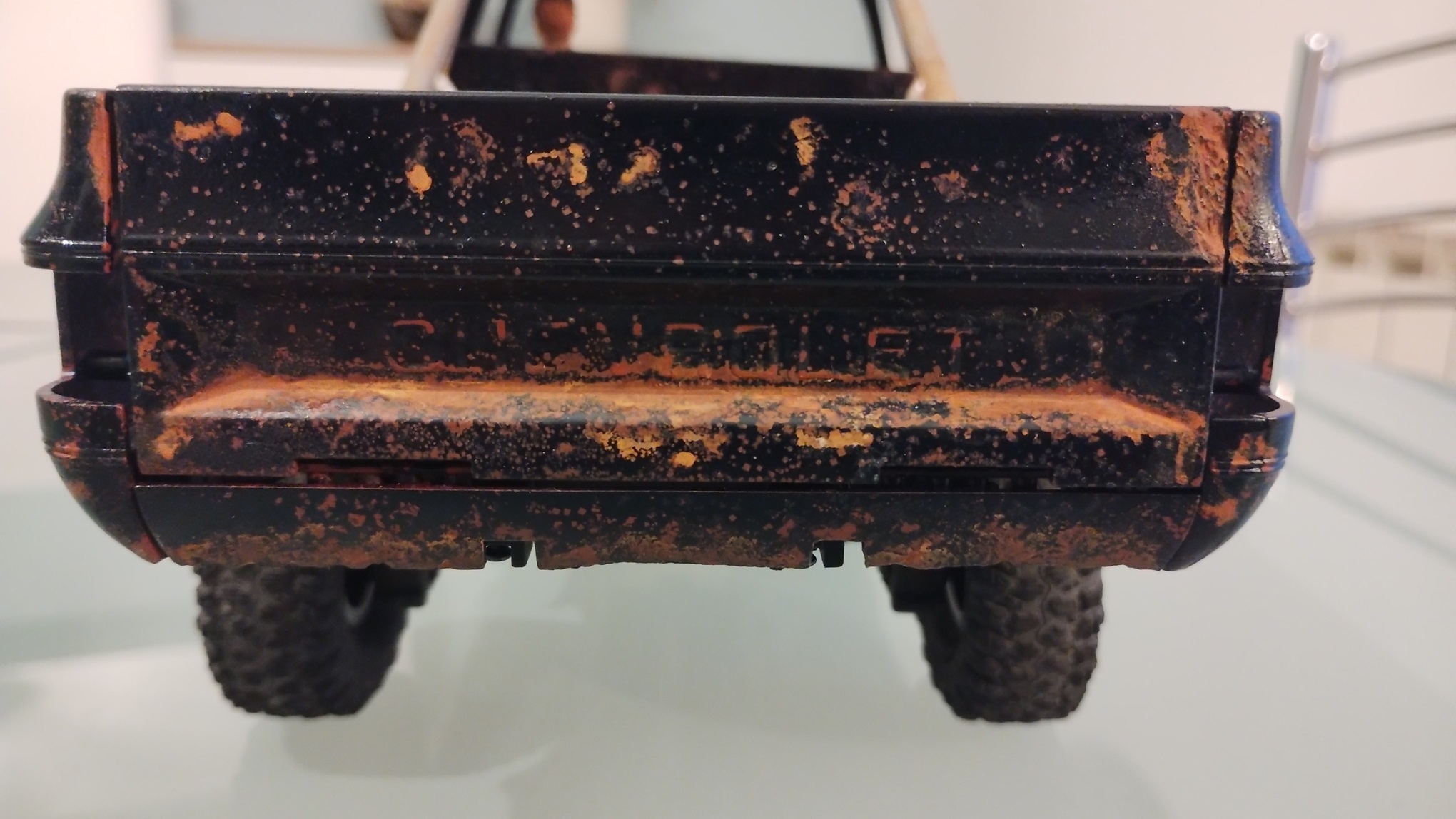

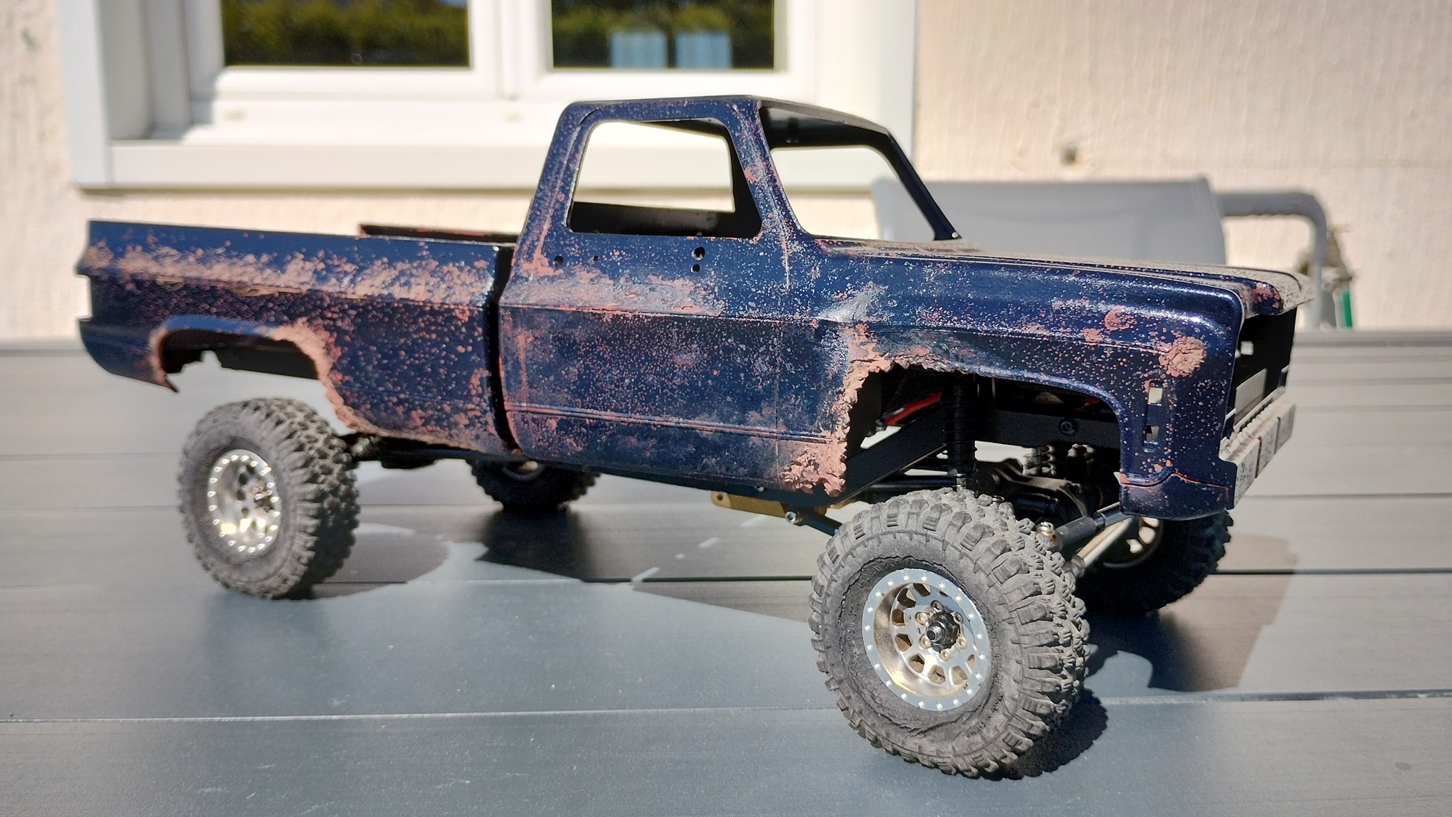

    Ca y est le désalage est fait: il y a du bon et du moins bon...un peu trop à certains endroits ( ailes avant droite, dessus de porte droite et aile arrière gauche) et pas assez à d'autres, enfin surtout sur la toit.
    Il reste du sel à droite à gauche que je n'arrive pas à enlever...
    Aux endroits où le sel fin s'est dissous cela forme des tâches mates pas trop mal et à d'autres la peinture est trop partie.
    J'ai fait un montage à blanc question de me rendre compte du résultat avant la suite.
    Fermez les yeux parce que ce n'est pas beau à voir :hihi:
    Sur celle-ci on voit nettement que le toit n'est pas assez attaqué, le sel a fondu et la peinture a adhéré, je vais essayer de poncer légèrement pour faire apparâitre de la rouille:

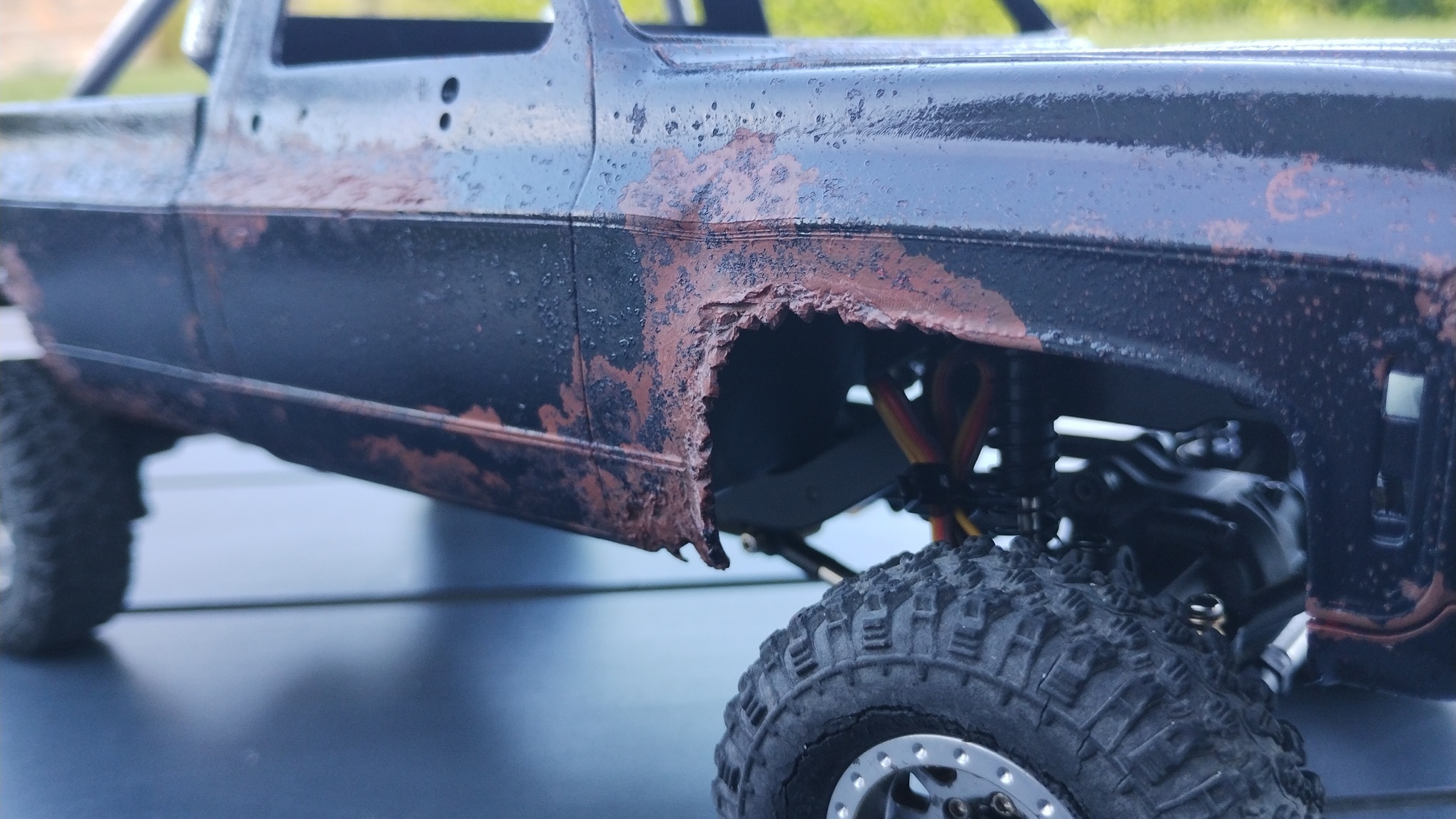

    J'ai mis un peu de jus sur la partie avec la rouille perforante, cela ajoute un peu de texture mais ça manque quand même de variation de couleur:
    Zoom sur certains détails:
    Dans un premier temps, je vais essayer de remettre un peu de bleu où j'estime qu'il en manque en appliquant le peu de bombe qu'il me reste sur de la mousse pour l'appliquer de façon ciblée et aléatoire :hihi:
    Ensuite je vais essayer de retravailler les couleurs de la rouille, il manque du foncé et du plus orange puis du jus "rouille" ( de la laine de fer baignée dans du vinaigre blanc).
    Une fois que j'en serai là, je verrai si je dois faire un weathering ou pas. Puis au tour des jantes que je devrais recevoir samedi.
    J'ai commencé l'intérieur etc. etc. bref, ce n'est pas fini :surprised: mais je m'éclate (y)

    Aug 14, 2020
    5,575
    18,392
    Il est pourri à souhait ! Perso j'aime beaucoup déjà, aucun doute qu'avec quelques retouches ça sera encore mieux ! :love:
    dawii and fb11 like this.

    16,591
    37,752
    Il est très réussi :love: , il a bien morflé (y)

    Il commence à être pas mal mais je ne suis pas entièrement satisfait ;)
    C'est sur qu'il est beaucoup moins clean maintenant :hihi:

    Ce matin j'ai redéfini les zones rouillées en appliquant la peinture à la bombe bleu avec de la mousse et j'avoue être content du résultat :) Je vous laisse comparer avec les photos prédédentes.

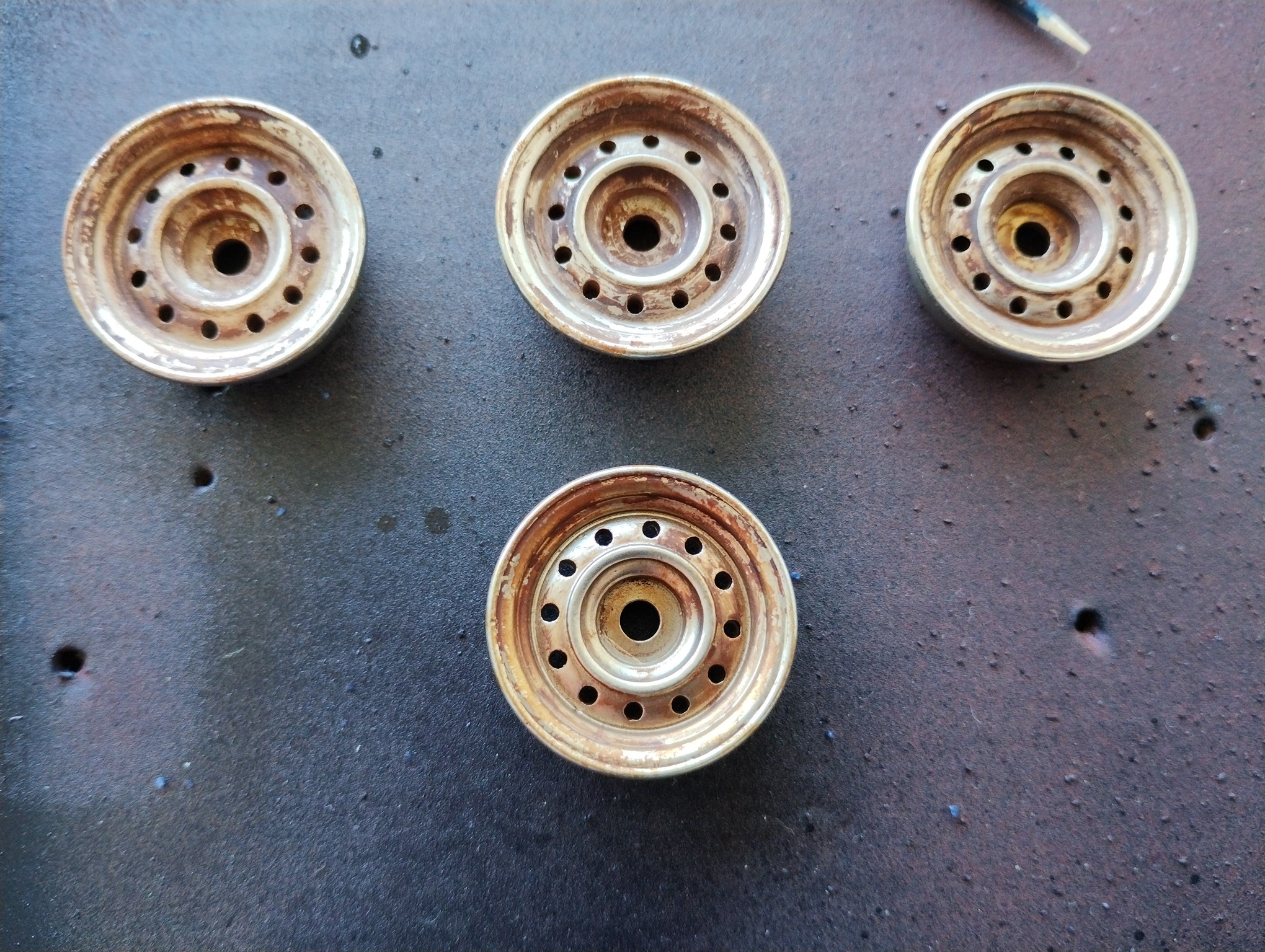

    J'ai reçu les jantes hier, j'ai appliqué du jus hier soir et j'ai passé une couche de vernis mat en bombe ce matin. Seule la jantes d'un bas est vernie mais pas totalement sèche. Point positif, le vernis n'a pas dénaturé le jus, le point négatif: le résultat est un peu brillant pour l'instant:
    Je vais monter les pneus que vous voyez sur les photos ci-dessus et si vous regardez attentivement les pneus ont mal vieillis, ils sont craquelés, il y a quelques temps je pestais sur ce détail mais aujourd'hu je les trouve parfaits :)

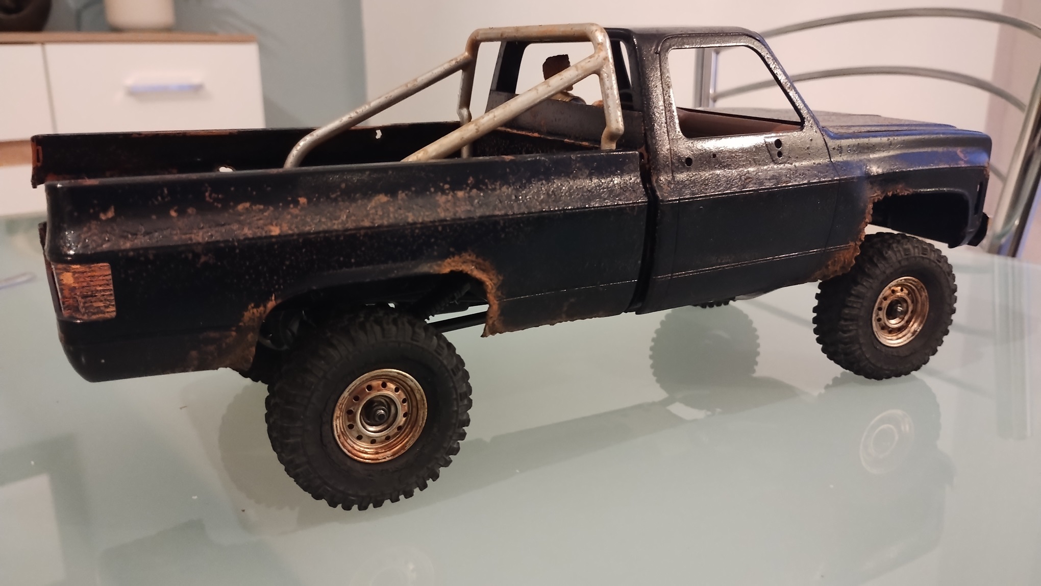

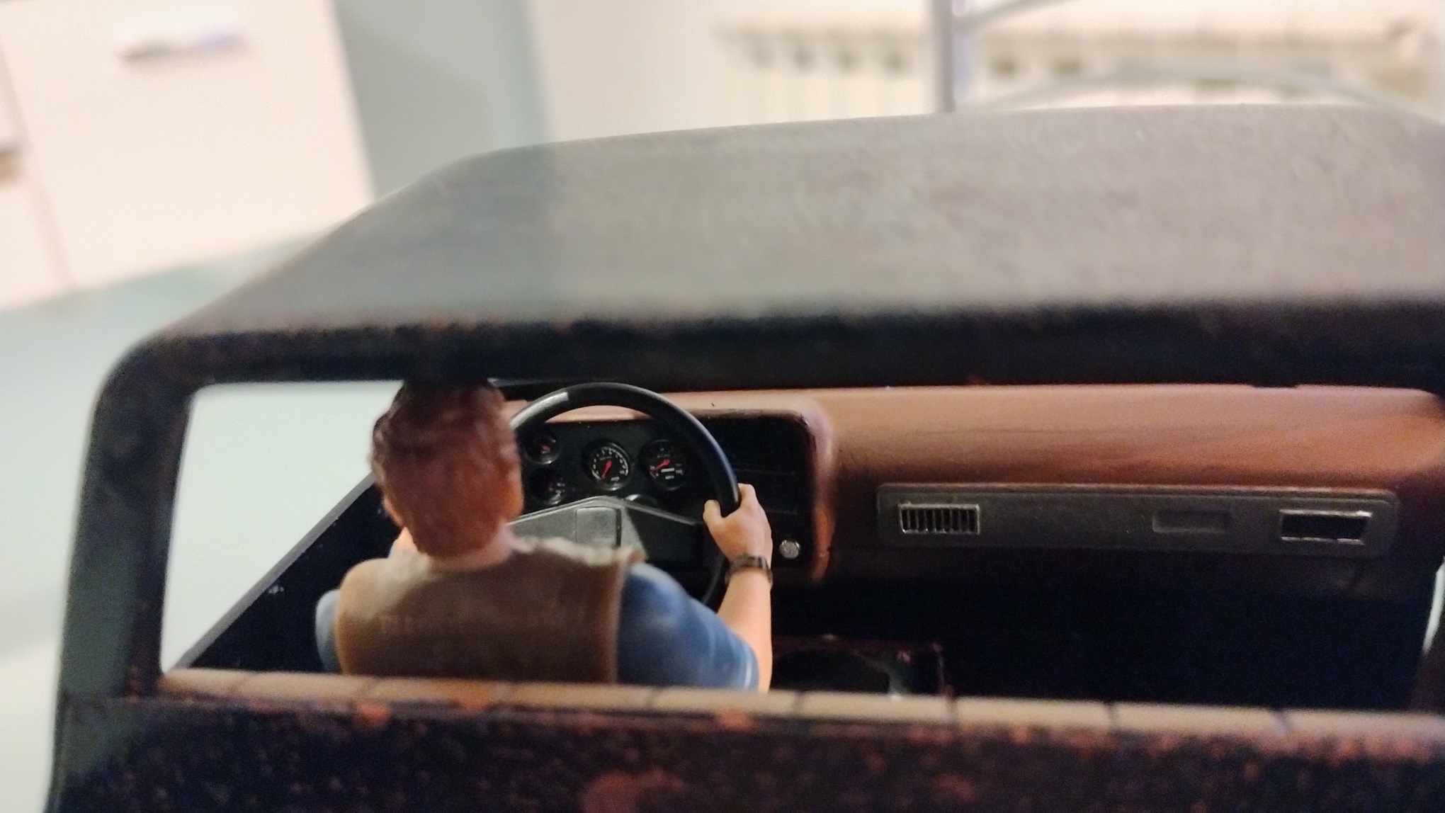

    Voici le résultat, non final, du travail fait cette semaine, le mantage est fait à blanc, rien n'est fixé ;)
    La lumière artificielle ne rend pas forcément comme le réel, je voulais vous partager mon avancement.
    Je trouve que pour une première fois, c'est pas trop mal. Je regrette peut être d'avoir choisi une teinte si foncée (n)
    Sur les photos c'est surtout le marron de la rouille qui ressort alors qu'il y a quand même pas mal de détail, je referai des photos en détail une fois fini.
    Les nouvelles roues lui vont très bien. La largeur des voies est pil-poil :) Le résultat du jus après vernis est un peu brillant :gne:
    L'intérieur est quasi finit.
    J'ai fait un jus sur l'arceau et il me reste à le vernir. J'ai passé le même jus sur les pare chocs mais ils sont encore trop neufs.
    Il me reste à faire l'ensemble des chromes, des phares et feux.
    Je pense vernir la carrosserie un fois la rouille finie,j'ai peur que sinon le travail fait sur la rouille ne s'estompe.
    Je ne sais pas si je vais faire un weathering en plus, j'ai peur que cela fasse trop (n)

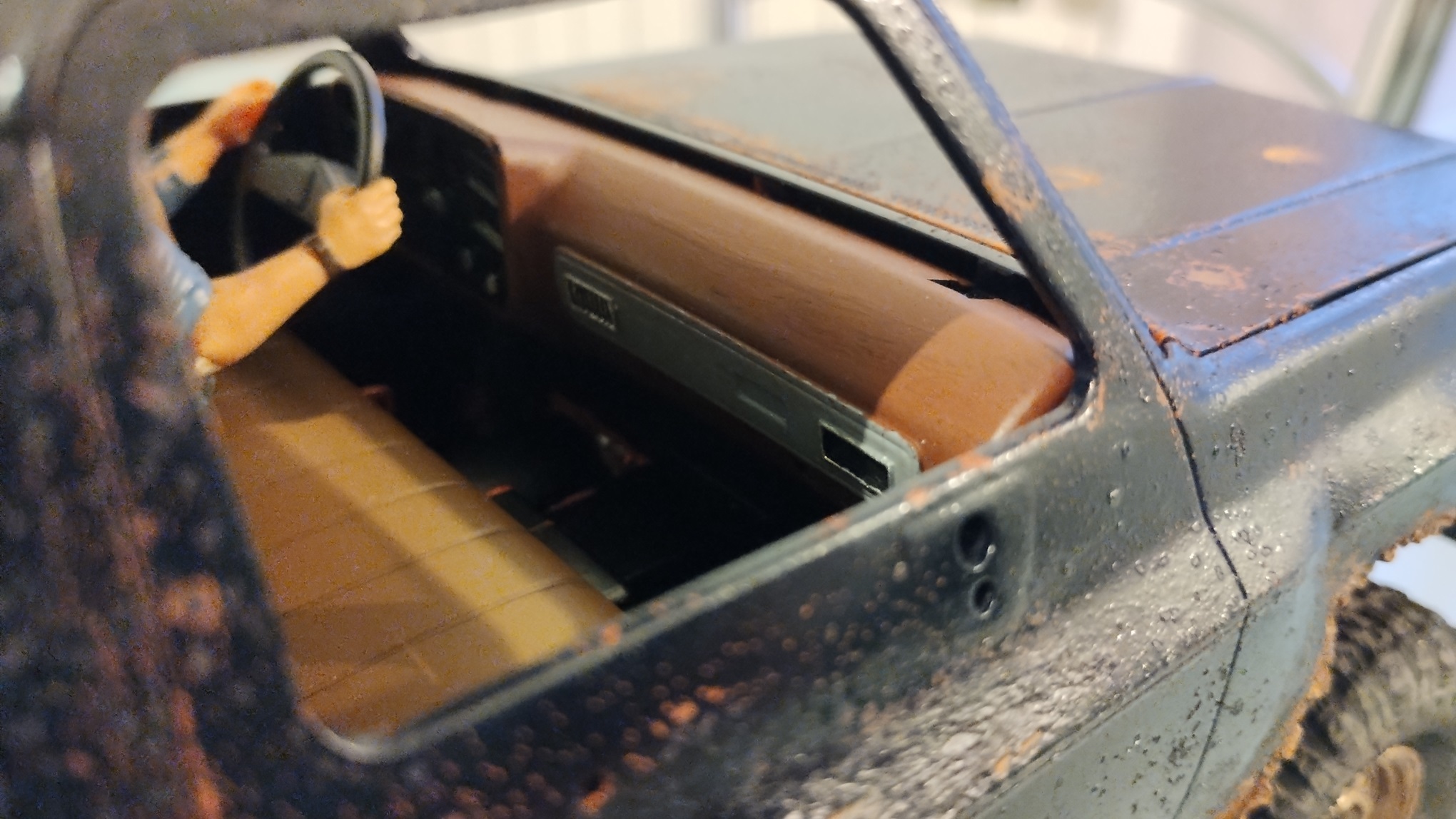

    Je dois salir les vitres, est-ce qu'un coup de vernis mat suffit ( en faisant des masques pour la surface essayée par les essuies glace)?
    Coté mécanique, j'ai changé le servo Emax par un FMS de FCX24 car l'Emax était aux choux. Il me reste à fixer le servo pour la BV et se sera finit.
    Une semaine bien productive et je me suis bien éclaté :)
    fb11, Manhattan, dawii and 4 others like this.

    Tu as fais un chouette travail de patine sur ce truck, bravo :bravo:
    Les jantes lui vont mieux en effet, je préfère aussi les pneus étroits, à voir sur le terrain..
    Pour le vernis sur les vitres je te dirais de faire des essais sur un bout de plastique transparent avant de te lancer. Parfois ça réussit bien mais parfois ça donne trop effet verre givré selon le vernis.
    Là encore un jus très dilué peut faire l'affaire. À toi de voir ;)
    L'ensemble donne super en tout cas (y)
