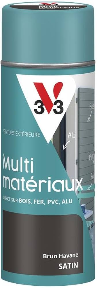

    Oui, de ce que j'ai lu c'est une volonté des créateurs de la série, Mac est un baroudeur et dans cet esprit il se doit d'avoir une Jeep crade...!
    Du coup ils ont peint sa jeep avec une espèce de marron foncé et ensuite ils l'ont salie artificiellement avec de la peinture couleur poussière parce que c'était trop chiant d'aller la salir naturellement à chaque fois... :hihi:
    Bref du coup je suis parti là dessus :
    Et après ça, un peu de Tan à l'aérographe léger et un peu de fausse boue ici et là et ça devrait le faire (y)
    Faudra aussi bien salir le hard top car sur celle de Mac, il est sensé être noir et poussiéreux mais du coup on dirait qu'il est de la même couleur que la voiture (après c'est la qualité d'image des 80's... :humhum:) et il faudra que je teinte les vitres arrières (y)

    J'ai reçu quelques pièces aujourd'hui ainsi que la peinture, donc on va pouvoir s'y mettre !! (y)
    La peinture à l'air top si on en croit l'étiquette (et d'expérience avec les V33 c'est plutôt fidèle), j'ai étudié pas mal de photos de la série d'époque pour voir les détails et je pense donc que j'ai suffisamment d'éléments pour me lancer.
    Petite photo pour que vous puissiez juger :
    Le plus gros du travail va être le weathering, j'ai pas l'habitude de simuler de la poussière et j'ai peur d'avoir la main trop lourde... Et à l'inverse, je veux surtout pas tomber dans l'effet inverse comme ce mec qui a voulu faire une réplique 1:1
    C'est c*n car sinon sa réplique est pas mal du tout...

    Très bon choix de pneus (rc4..), quant à la peinture, V33 est une de mes marques fétiches dans mes travaux de rénovation, j'ai même repeint des radiateurs avec des sprays de cette marque et ça ne bouge pas. Juste pas mal de particules qui tournent (t'aurais vu l'état du vieux vinyle après la peinture d'un radiateur) :hihi: Donc prévois peut-être un masque..

    Oui elle est vraiment bien, c'est ce que j'ai utilisé sur le F150 aussi.
    Par contre en effet leur bombe ont une pression de dingue, faut y aller mollo et de préférence en extérieur... Faut que j'essaie avec une autre buse pour voir (y)

    Ta teinte a l'air très bien. Pour la poussière perso ça serait vernis mat aux endroits concernés et aussitôt après un jet de pigments avec un pinceau à maquillage ou un gros pinceau souple, sans toucher. En soufflant dessus avec une bombe d’air pour nettoyer les ordinateurs ça marche bien aussi pour projeter la poussière :)
