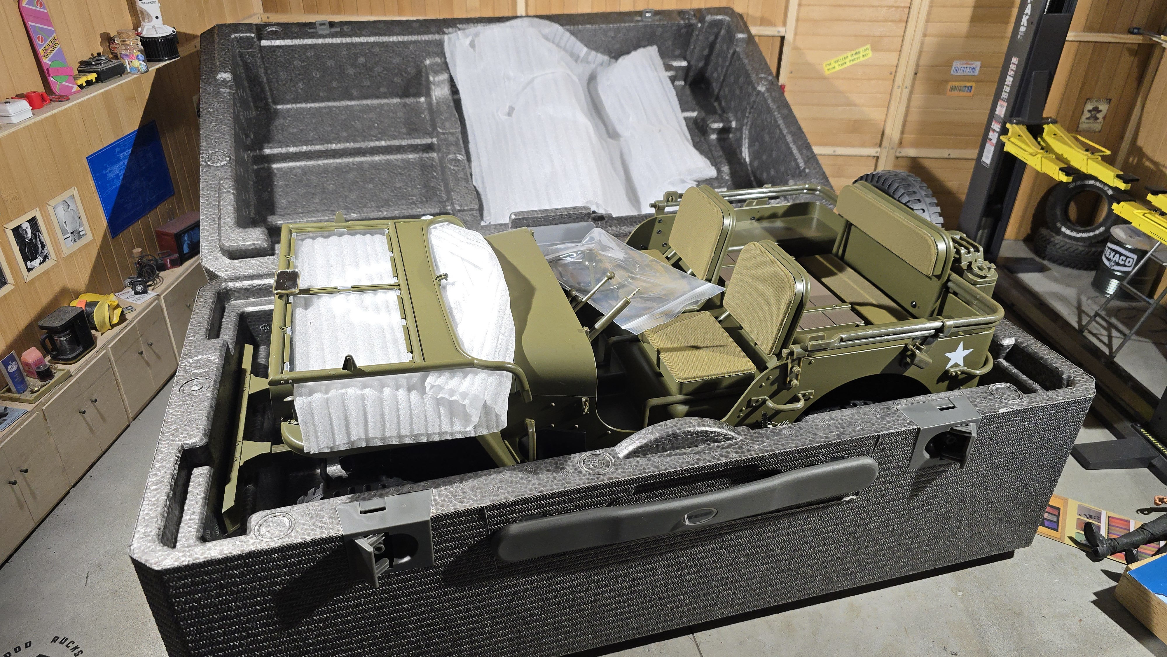

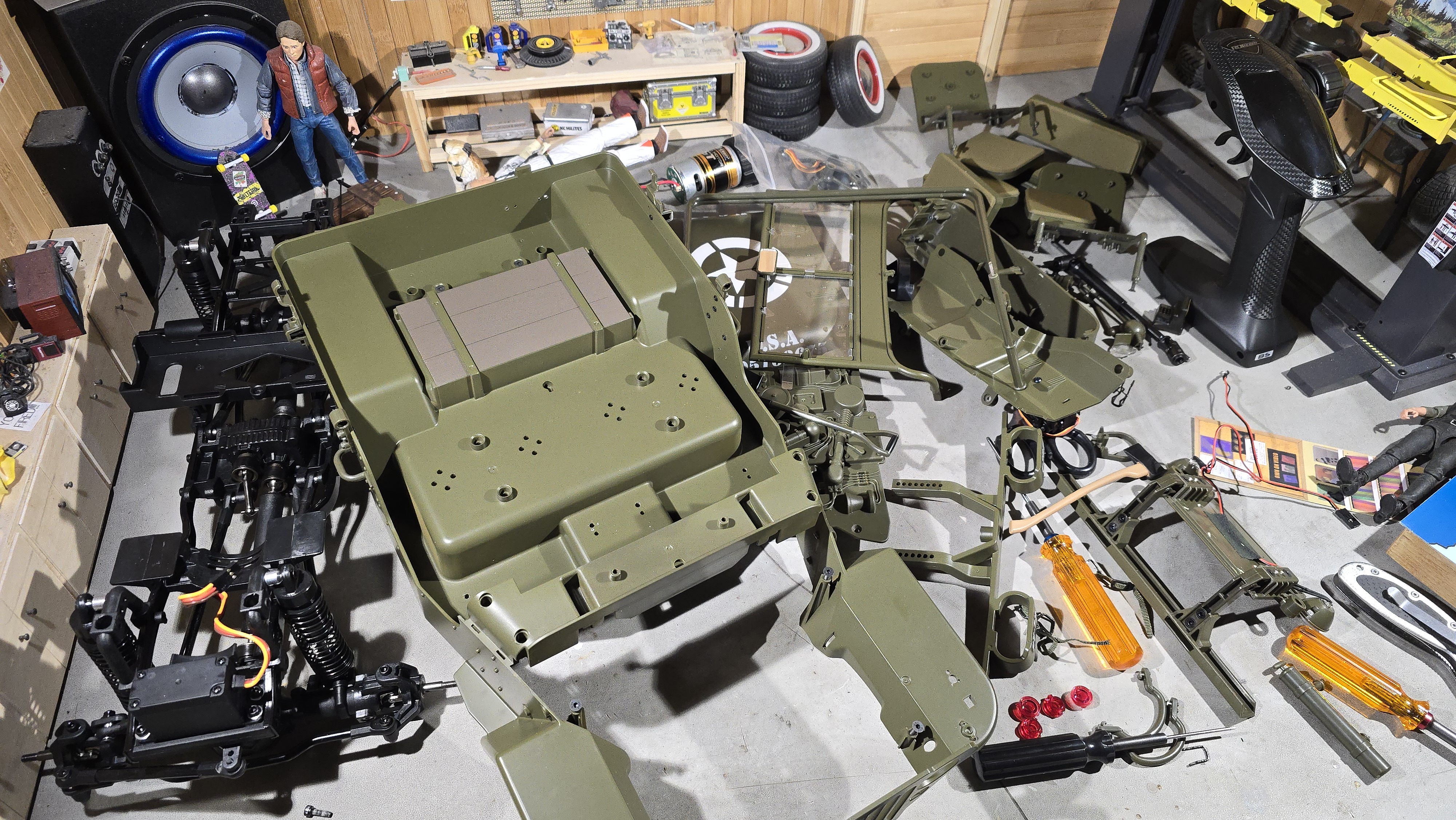

    La seconde Jeep est arrivée ! Du coup j'ouvre le post tout de suite (si si, j'ai changé de titre par rapport à l'autre :D) même si y'a pas grand-chose à montrer encore :humhum:
    Je suis content d'avoir la boîte de transport cette fois, même si je me dis qu'une fois une figurine dedans, ça fermera plus :rolleyes:

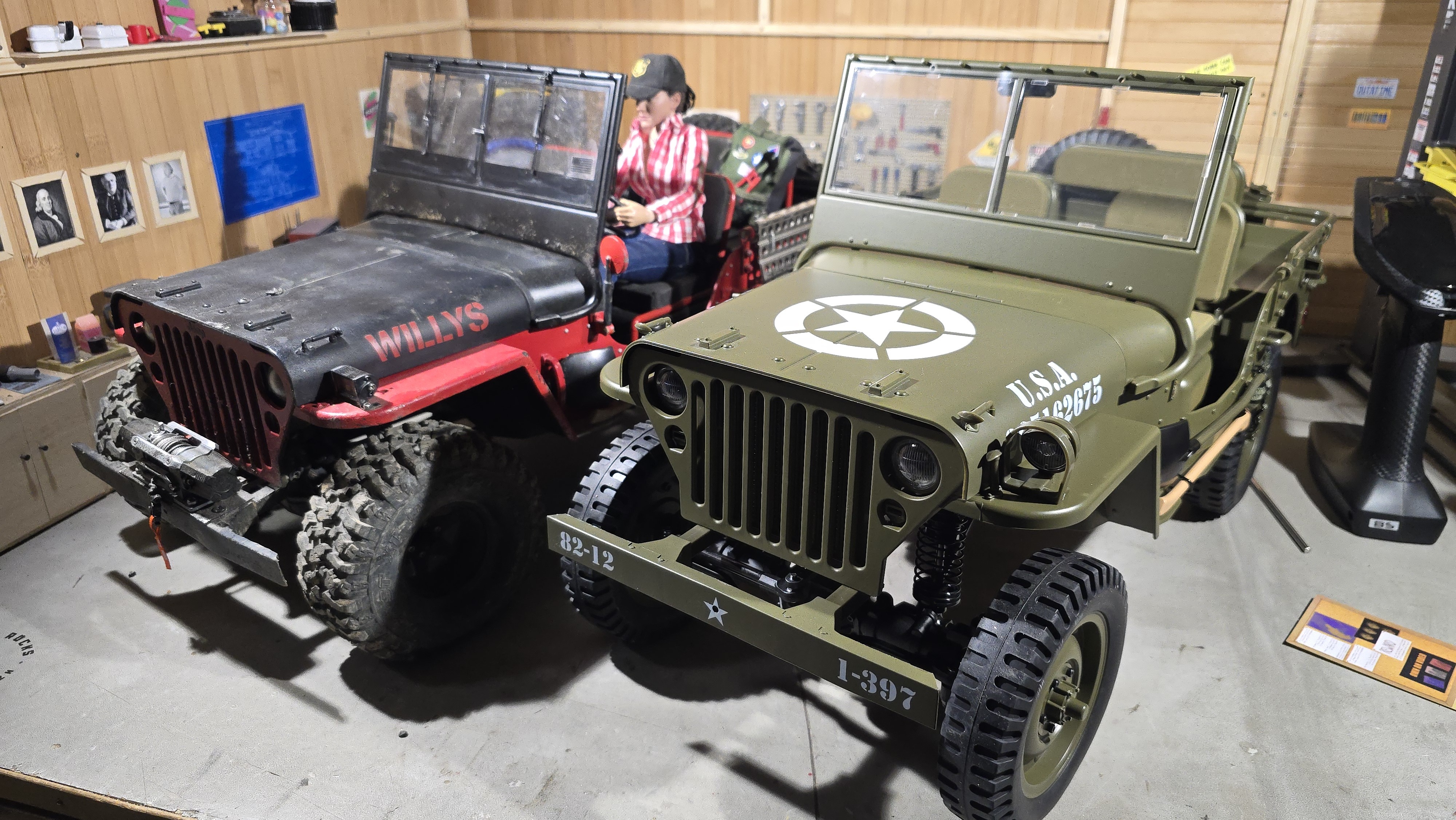

    Malgré qu'elle soit bien protégée dans cette boîte, elle est arrivée avec le rétro cassé ... Pas très grave, je réparerai en faisant bien plus costaud. À côté de sa sœur, qui est étonnamment moins haute qu'elle :

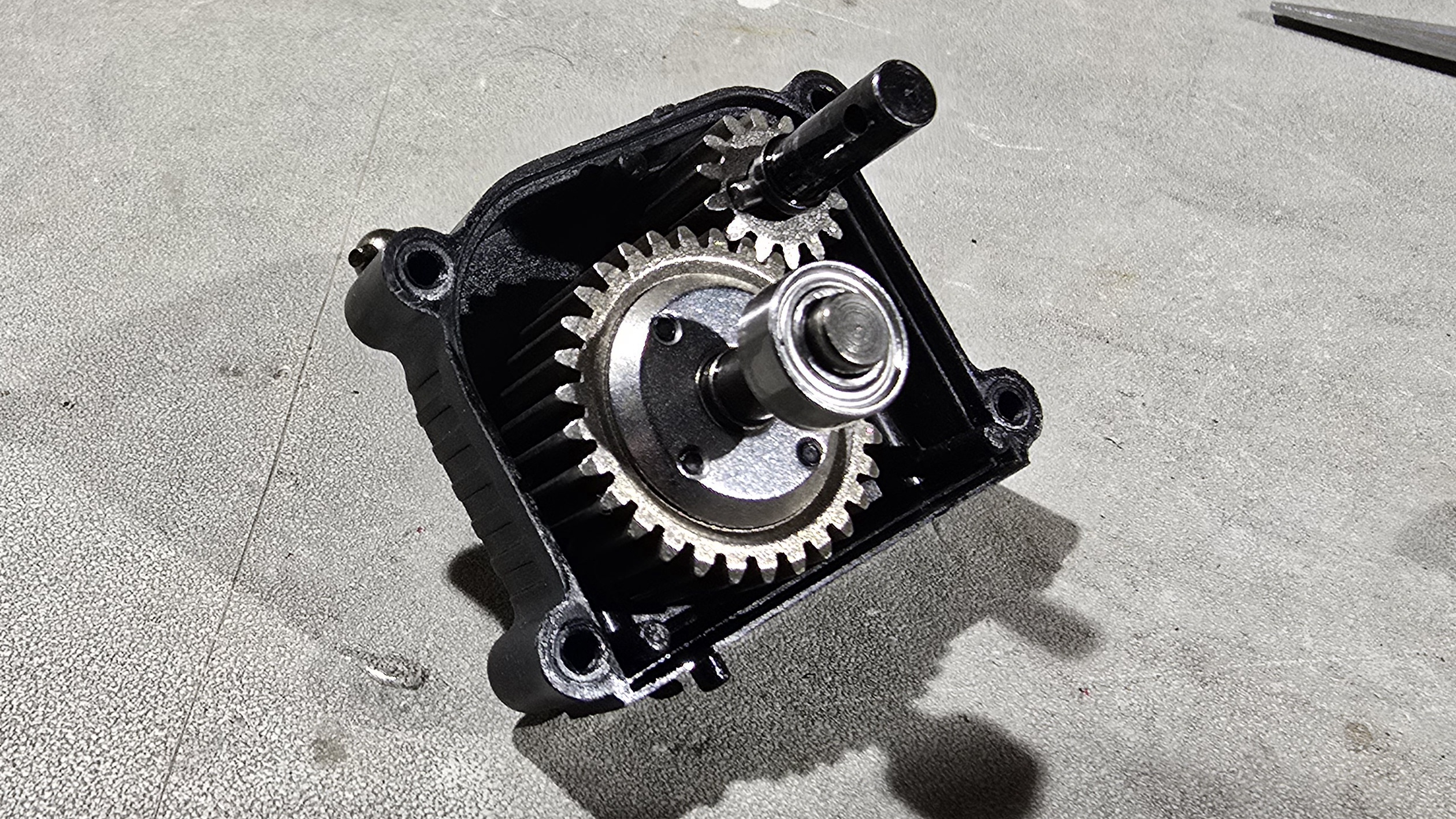

    Les graissages sont faits, c'était complètement sec partout :
    Et le reste de l'après-midi, ça a été démembrement complet en vu du ponçage puis de la peinture :
    Maintenant j'ai le temps, faut que toutes les pieces commandées pour la transformer arrivent ...

    Ne vous attendez pas à un truc très différent de la rouge, elle va vraiment être dans le même esprit ;)

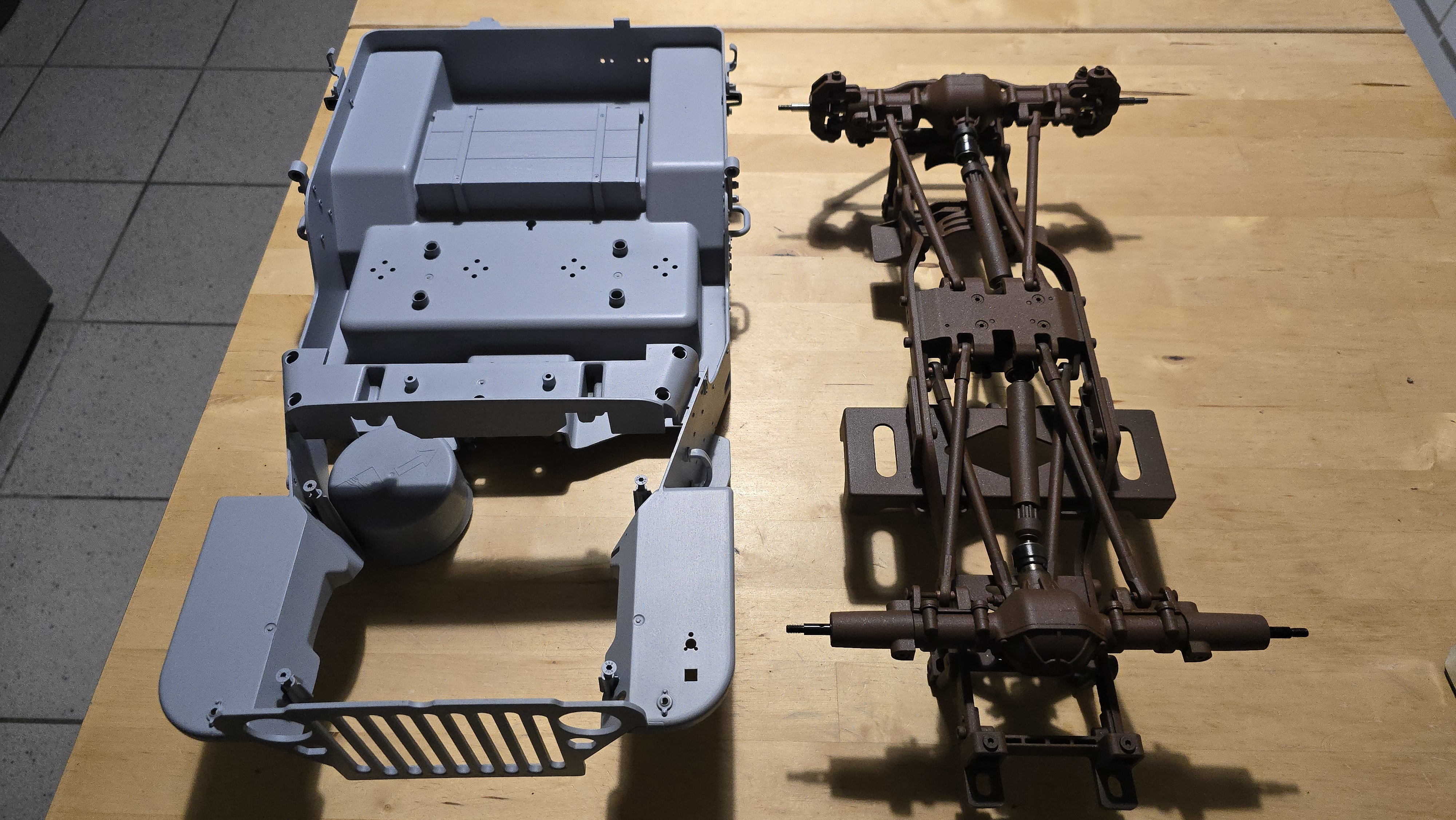

    Chantier ponçage et peinture entamé, cette fois je fais le châssis aussi :

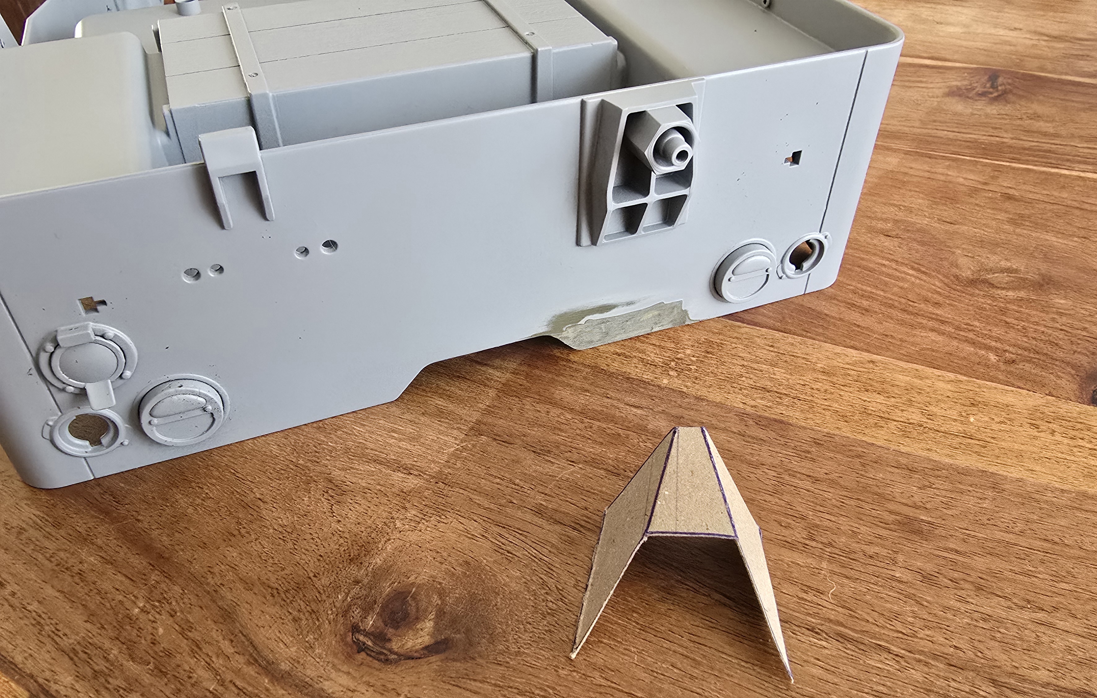

    Pour l'arrière je me suis un peu creusé la tête ... pour le bidon c'est simple, il va passer dans la benne (je ne remettrai pas la banquette arrière) et je vais retailler son support pour en faire un porte-plaque d'immatriculation. Par contre pour la roue de secours, même s'il n'y en aura pas, j'aurais bien voulu garder quelque-chose à la place pour pas que ça fasse trop vide. Le support de la roue de secours est un peu moche, je suis allé voir sur le web et l'idée c'est d'en refaire un dans ce style :
    Du coup je me suis fait un petit patron en carton :

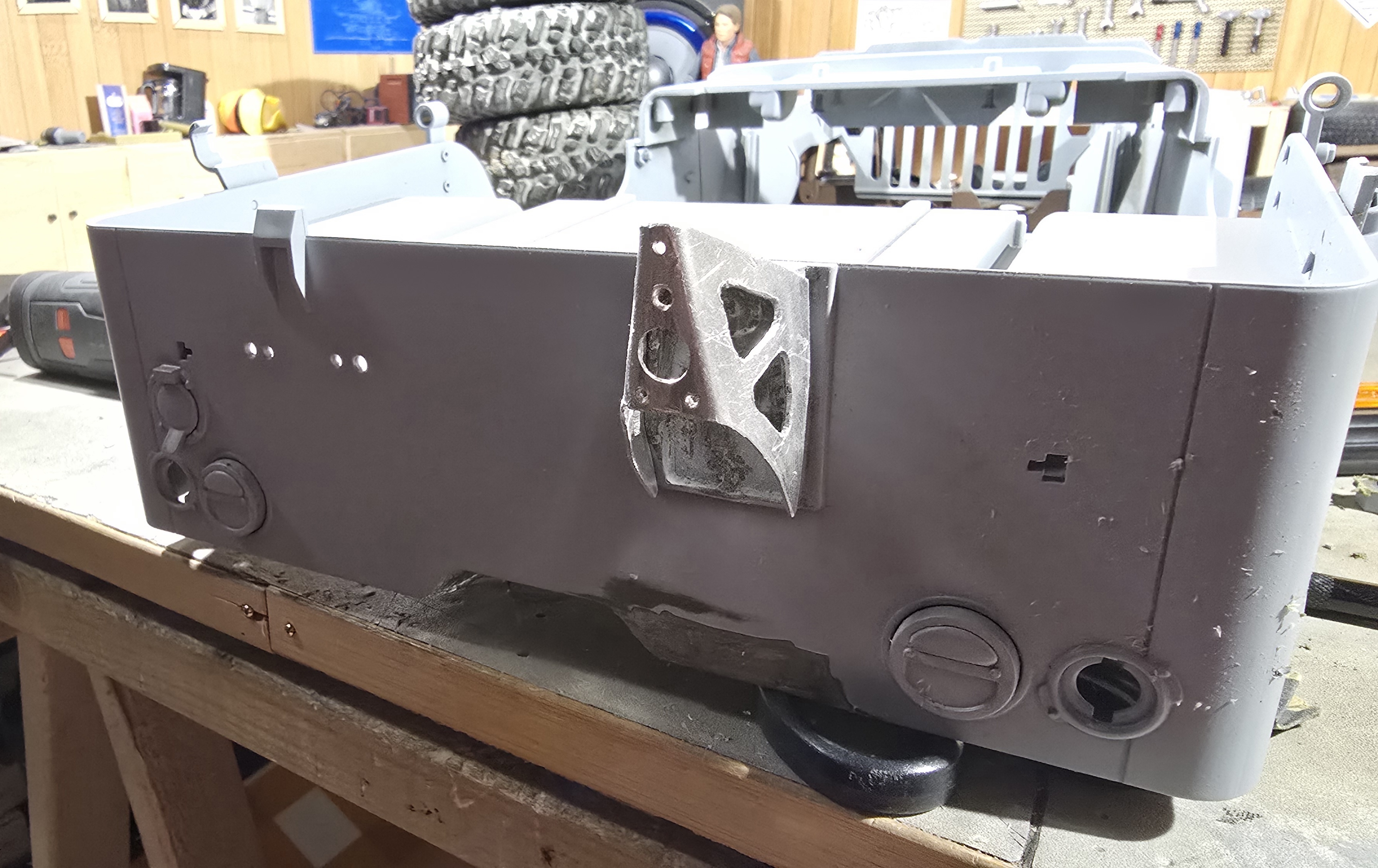

    J'ai ensuite viré la partie centrale du support moulé sur la carro, et je me sers du pourtour pour coller le nouveau support taillé dans un plasue de métal :
    C'est pas du grand art mais une fois bien posé et peint j'espère que ça ira bien dans l'ensemble.

    Il est super ton support en métal !! C'est parfait !!

    +1 c'est top et plus réaliste que l'original.. (y)

    Nickel ce support ! (y)
