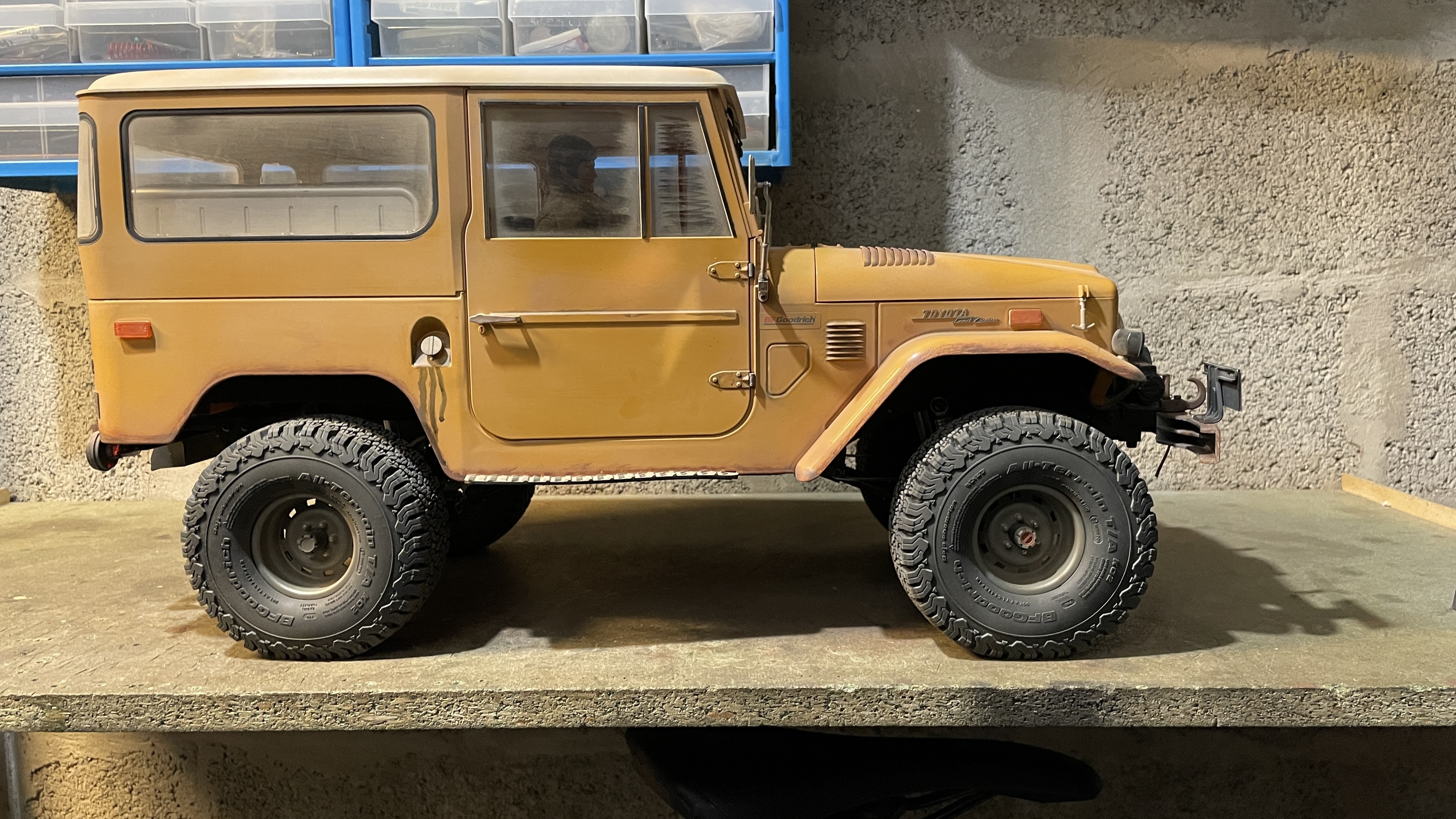

    Bon cet fois il est vraiment terminé ;)(y)
    Peinture des joints de fenêtre.
    Bien mieux comme ça et merci pour l’astuce du marqueur indélébile, bien plus simple que la peinture. (y)(y)(y)

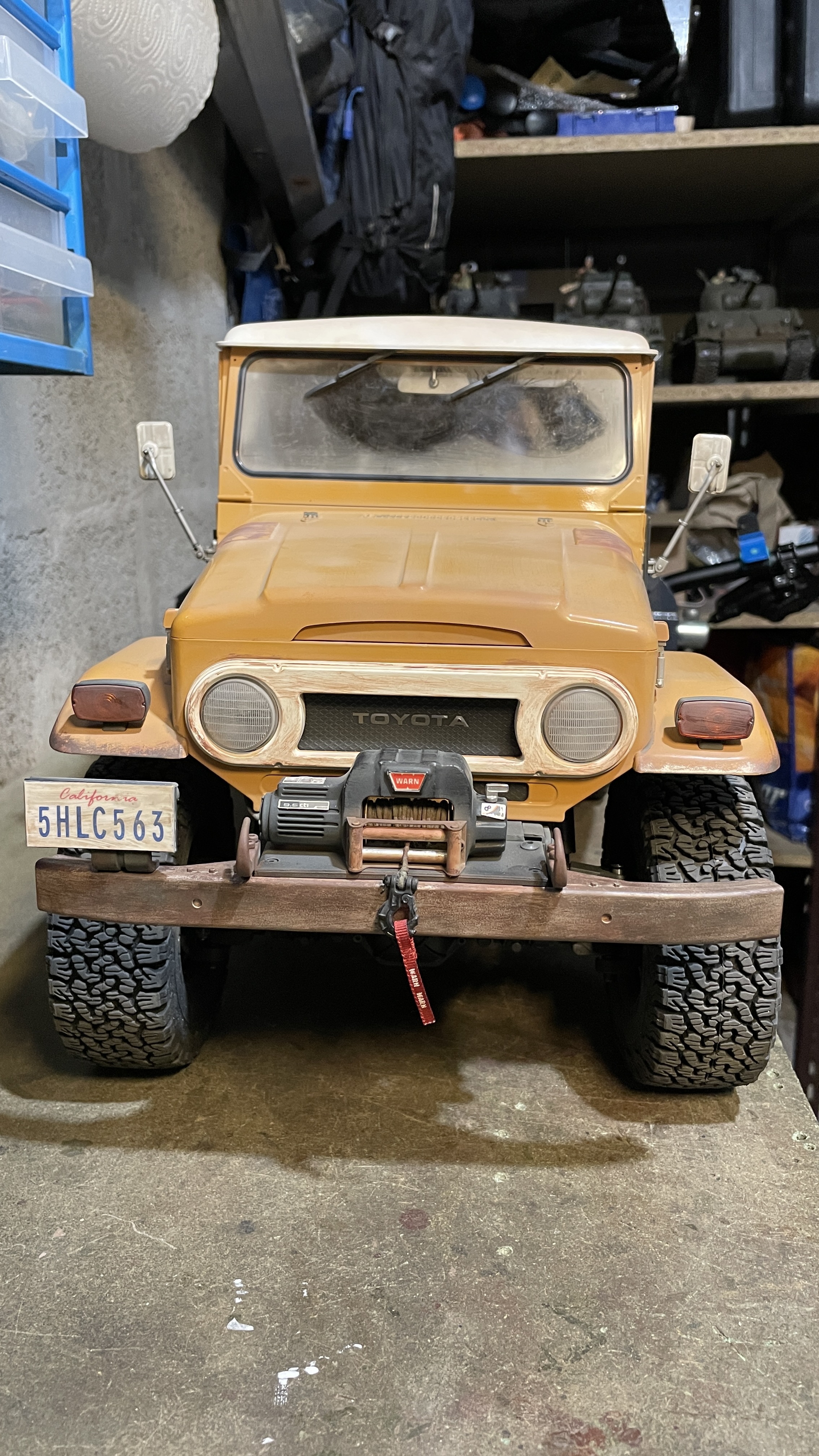

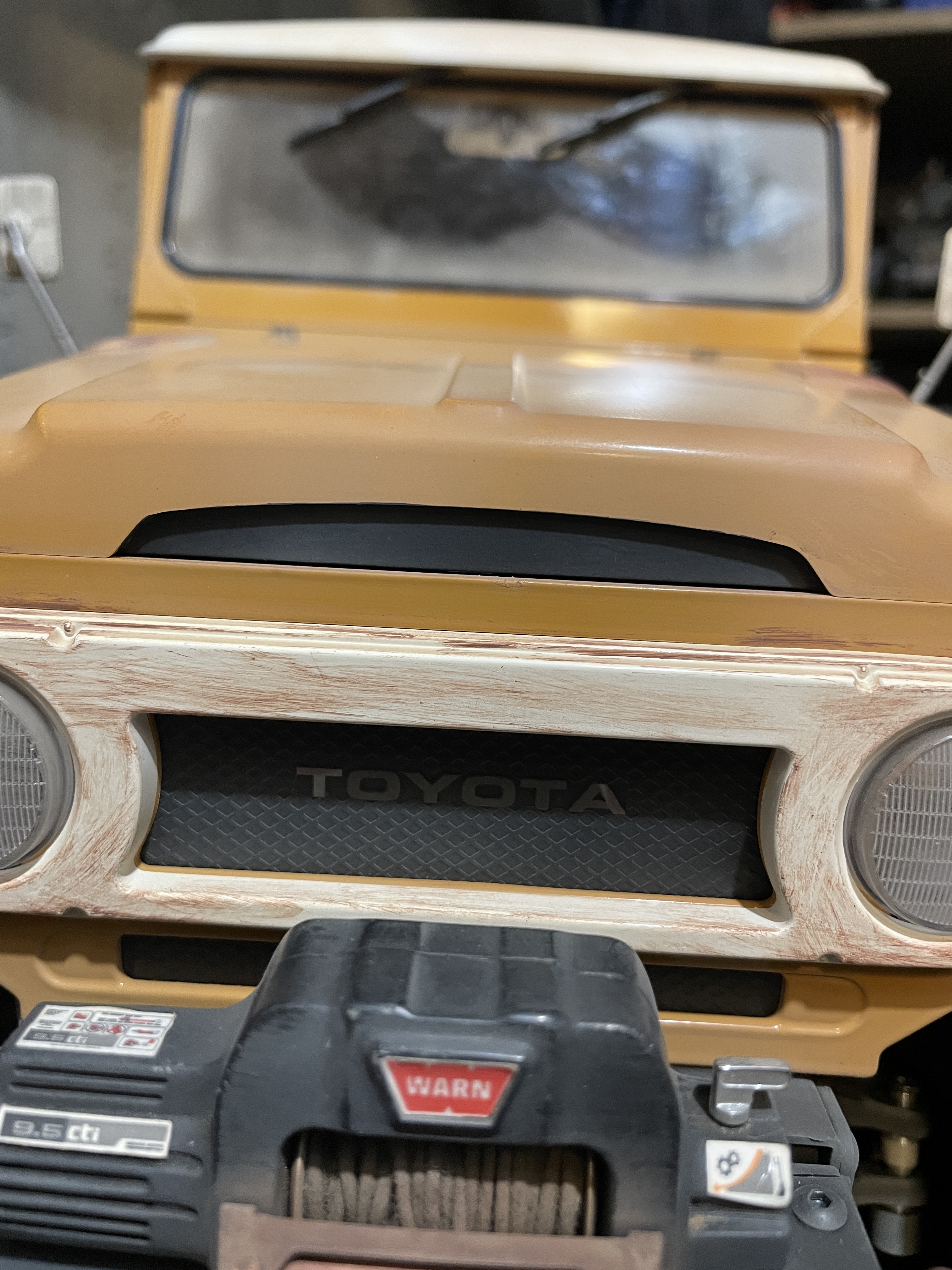

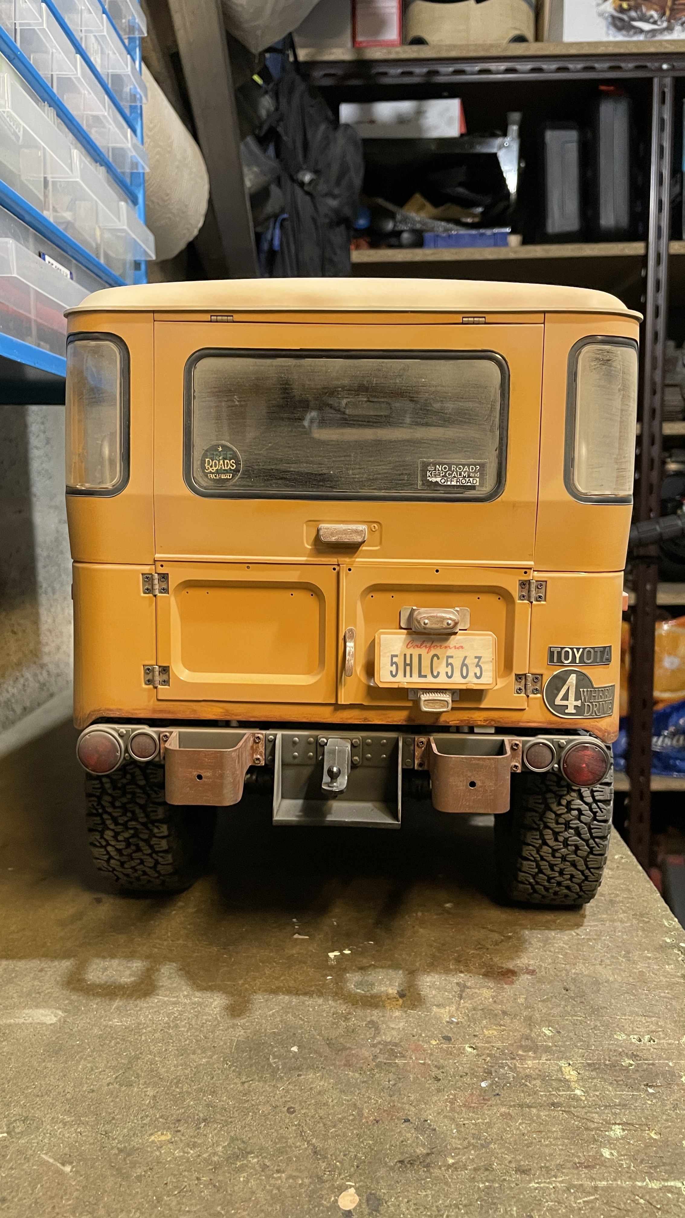

    Il a pris un coup de vieux là :surprised:
    Superbe la patine :love: Juste ce qu'il faut, j'adore le pare-choc..

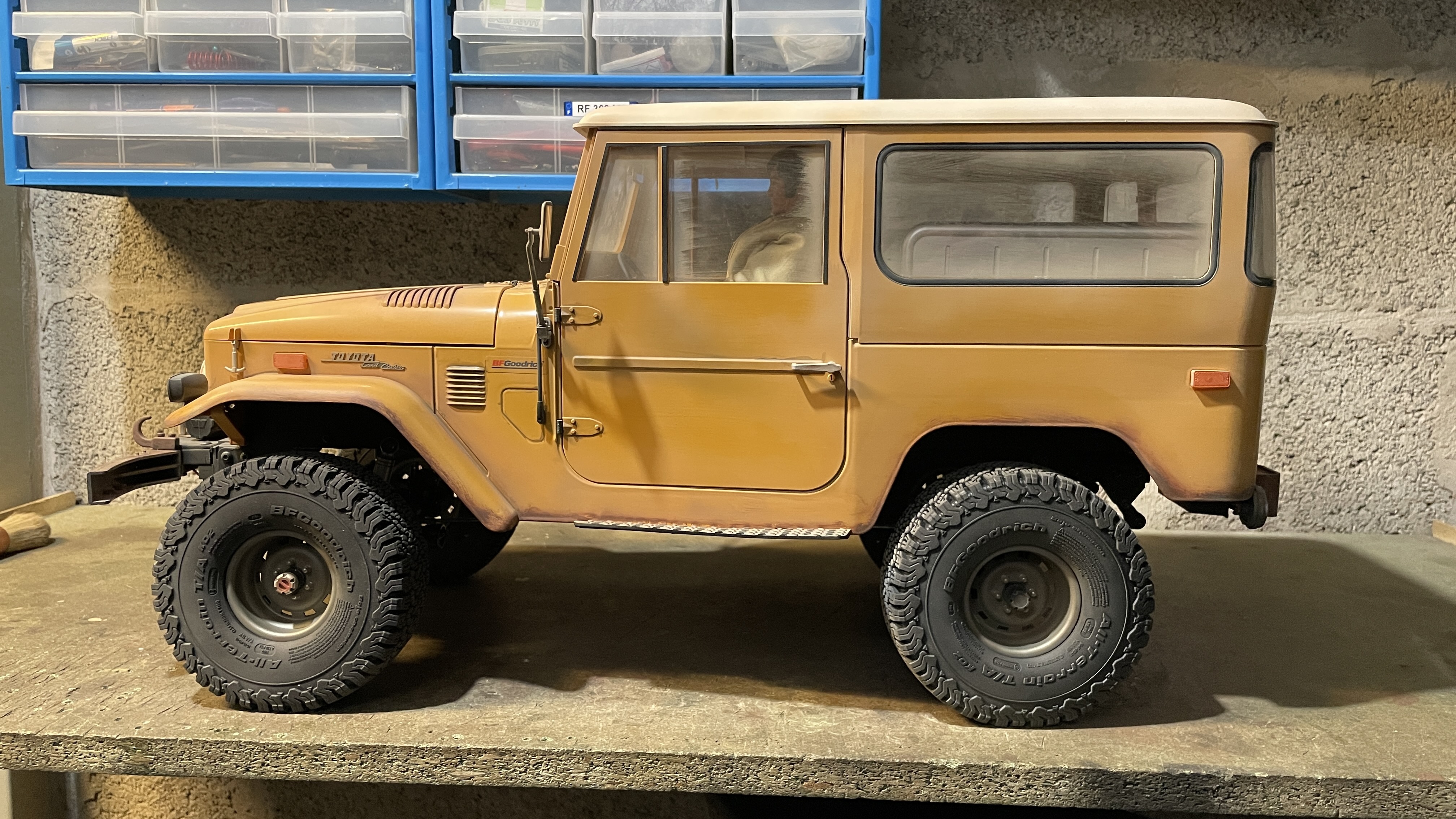

    Superbe bien poussiéreux (y)
  10. RVB42
    2 854
    8 882
    Bon maintenant il faut le passer au lavage il est tout poussiéreux Ben oui un engin tout neuf
    Il est superbe, tu as fait ca notamment avec une peinture mat??
    fb11 et Rubicon69 aiment ça.

    Merci à vous tous pour vos commentaires (y)(y)(y):bravo::bravo:
    Vous n’avez pas vu le petit détail qui manquait ! ;) Sur le capot à l’avant j’ai oublié de peindre en noir l’aération, vite corrigé.

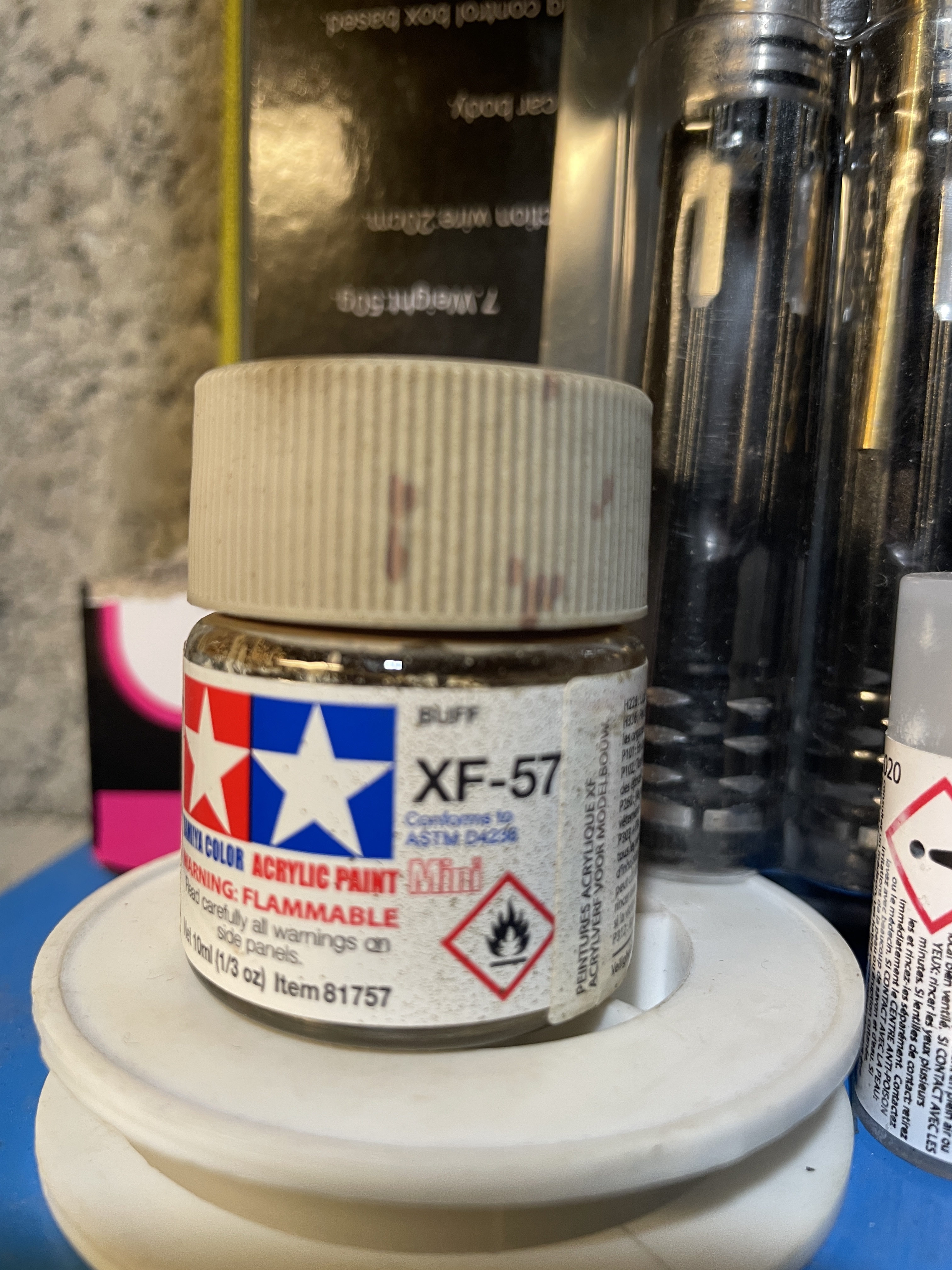

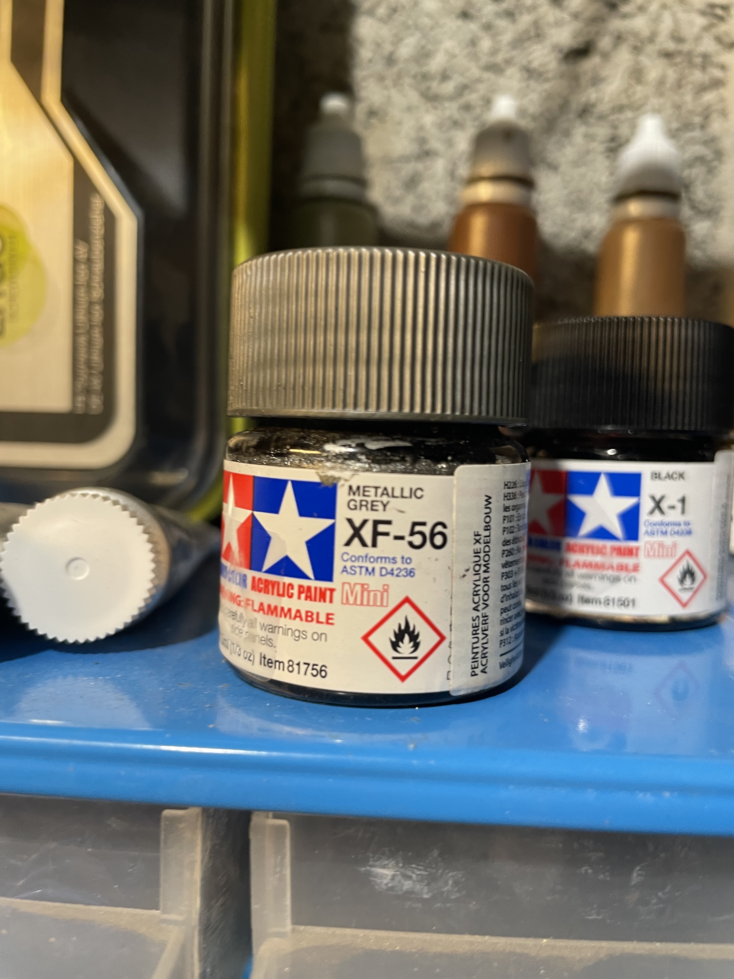

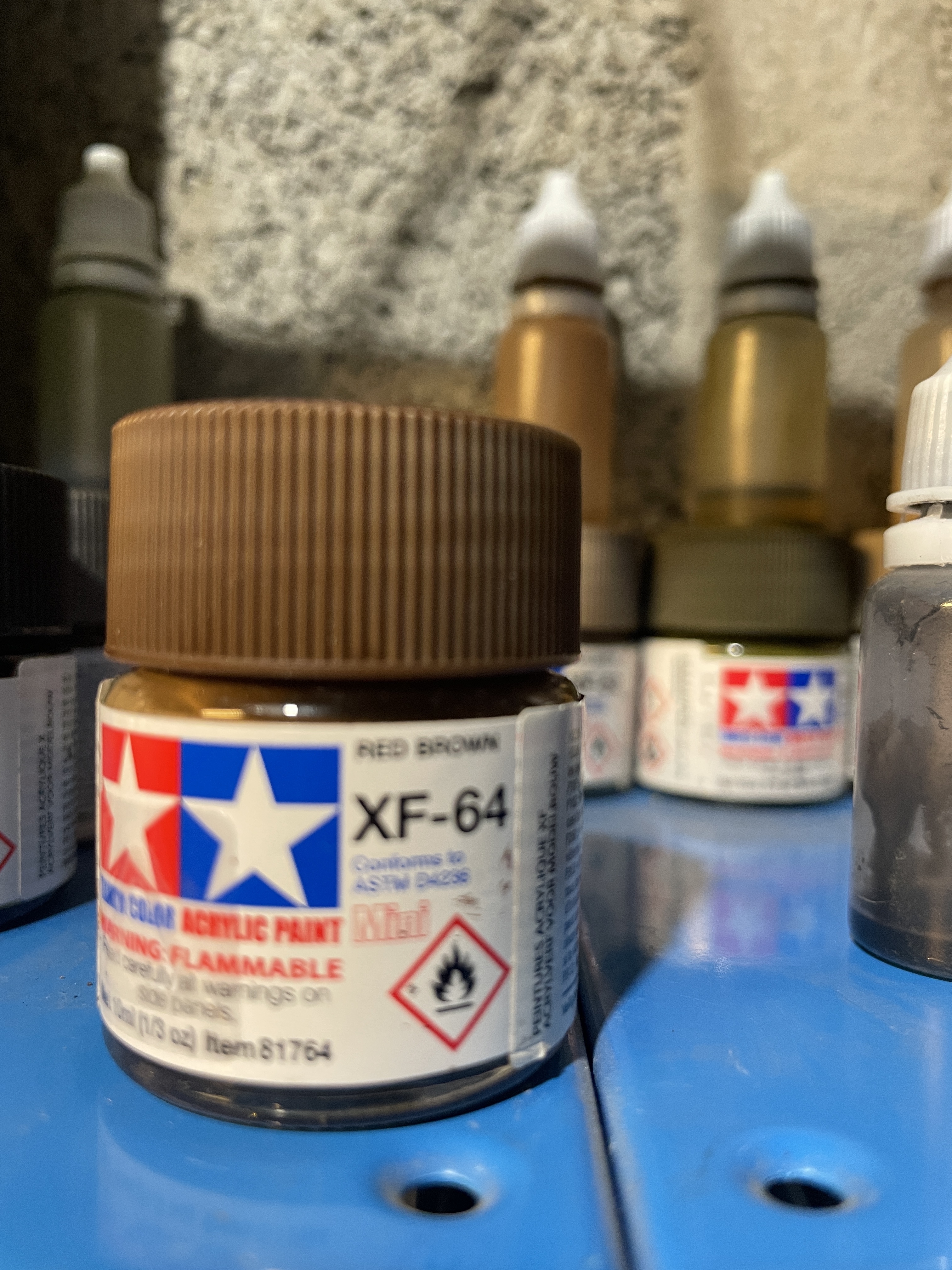

    Pour te répondre, non avec des peintures Tamiya, voici les références .
    Pour l’effet rouillé peinture marron et métal c’est le principe du frottement.
    Une petite quantité de peinture non diluée sur ton pinceau plat pas trop souple et tu l’essuies sur un chiffon de façon à enlever l’excédant de peinture plus qu’à frotter ta pièce que tu veux vieillir.
    Pour l’effet poussière à l’Aérographe peinture diluée à 70/80% petite aiguille à une distance de 30/40cm, compresseur réglé à 1.5 de pression.

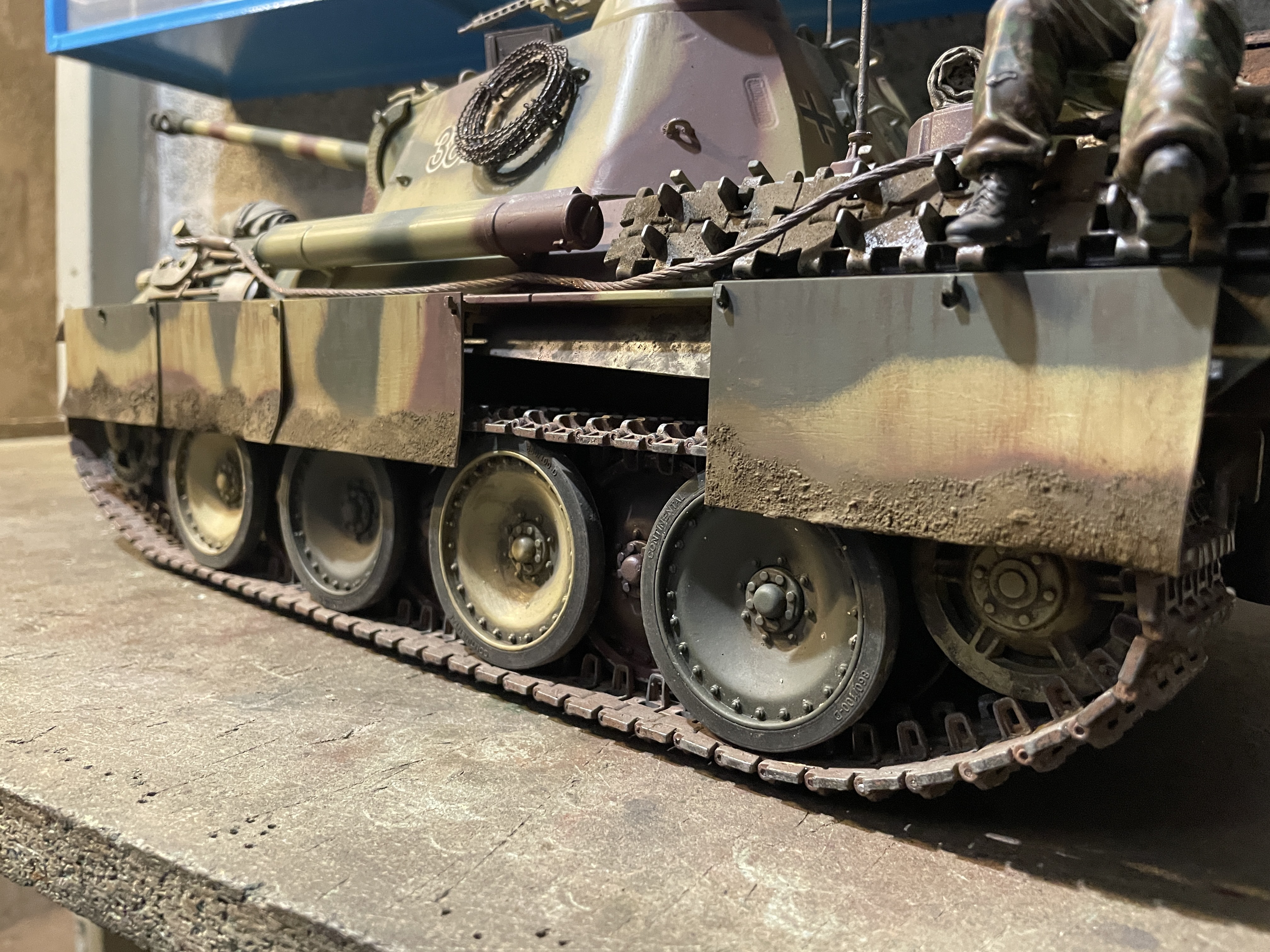

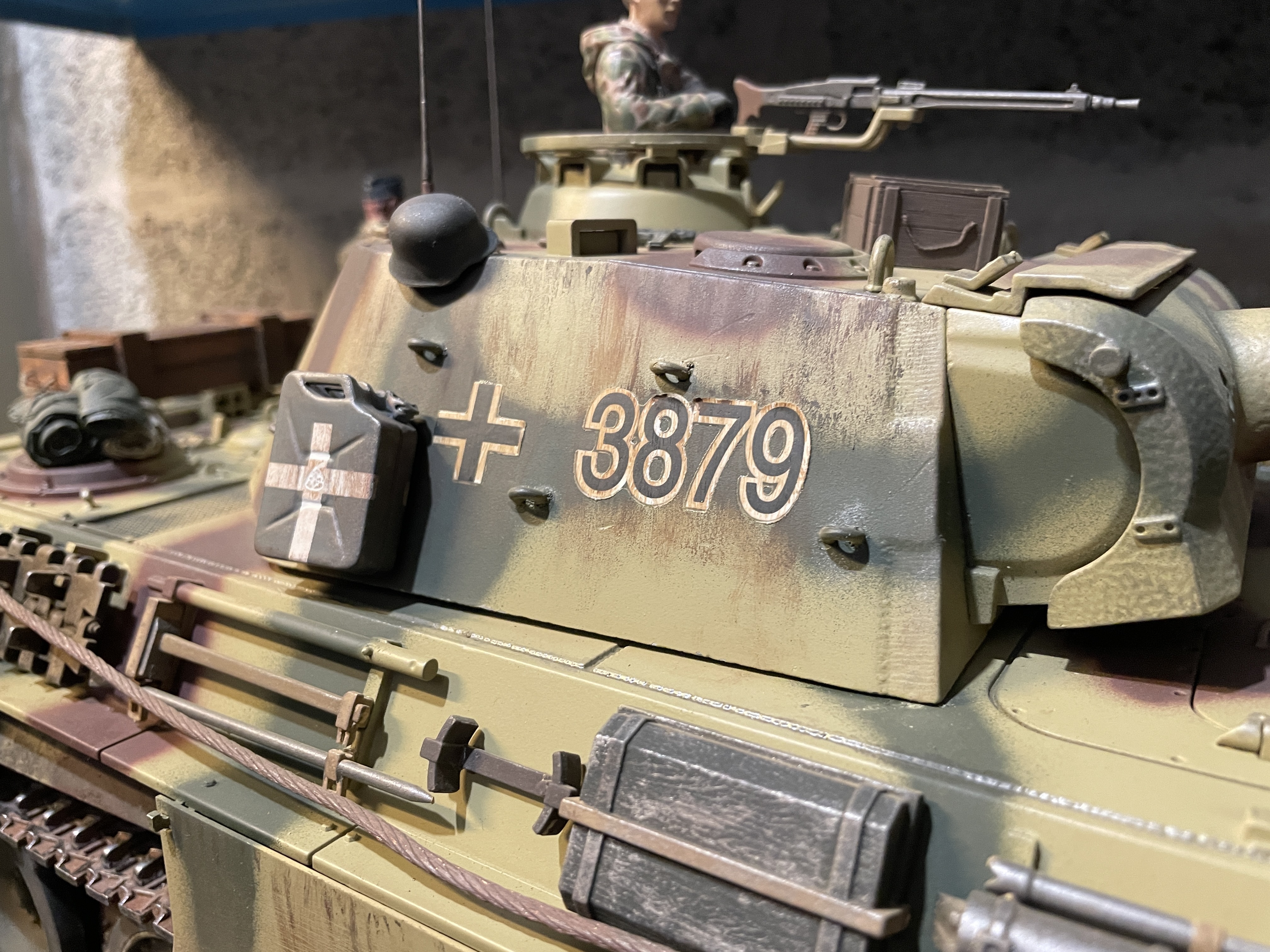

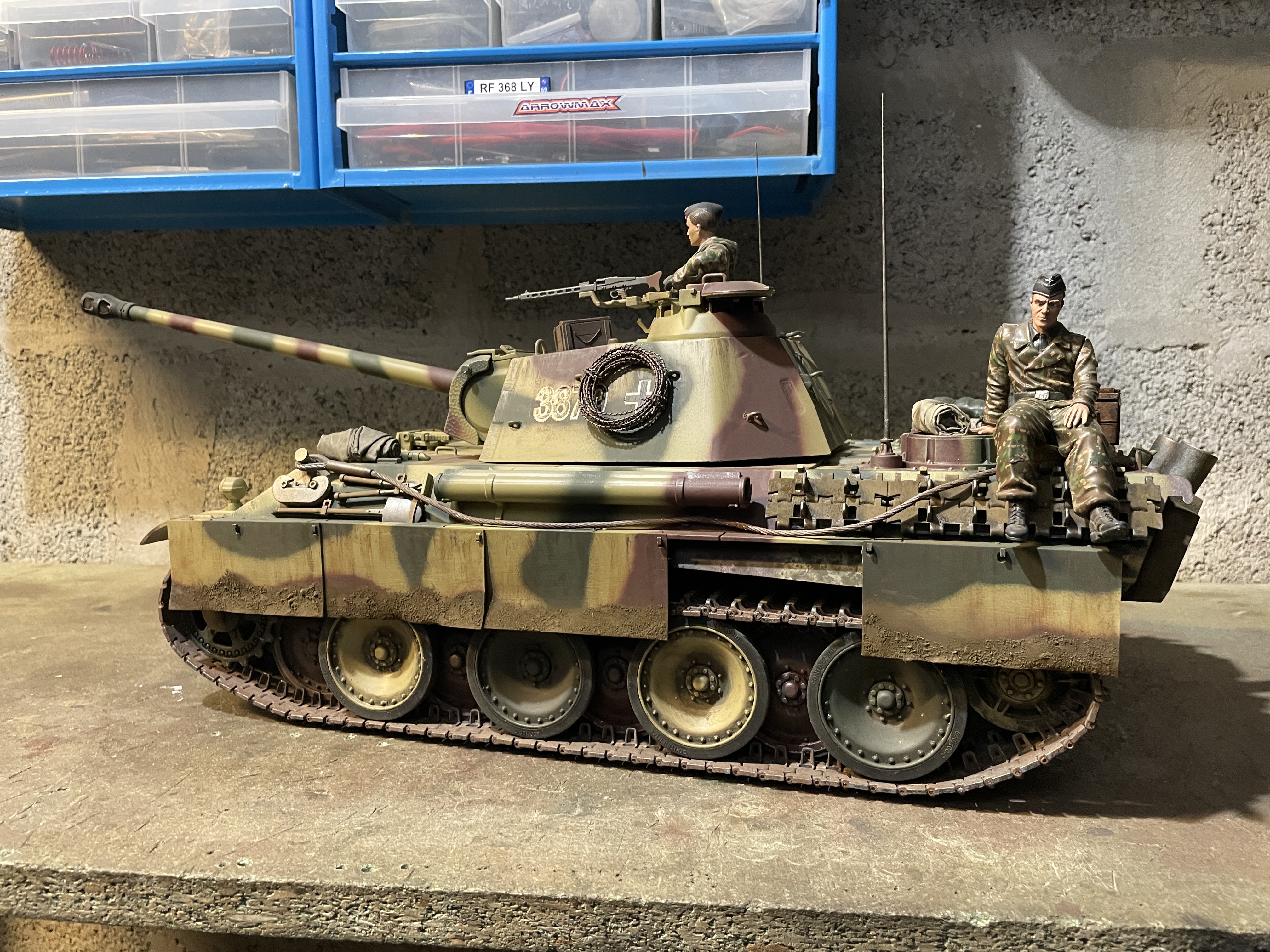

    Voici ma plus belle réalisation, peint et vieilli de A à Z .
    En espérant t’avoir éclairé (y);)

    Ca c'est du partage , Merci infiniment.
    Le char est juste superbe

    Pour faire dans le désordre, ton char est superbe, les détails de peinture sont magnifiques(y)
    Je me rappele bien de tes Jeep Willys aussi, tellement réaliste(y)

    Le char également :bravo::bravo:
