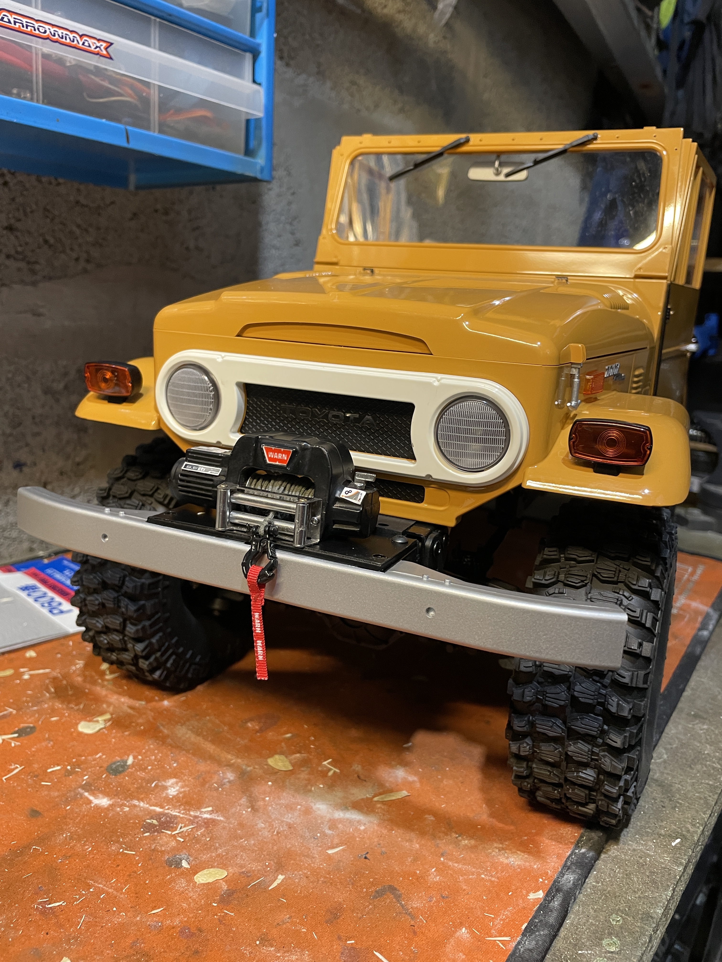

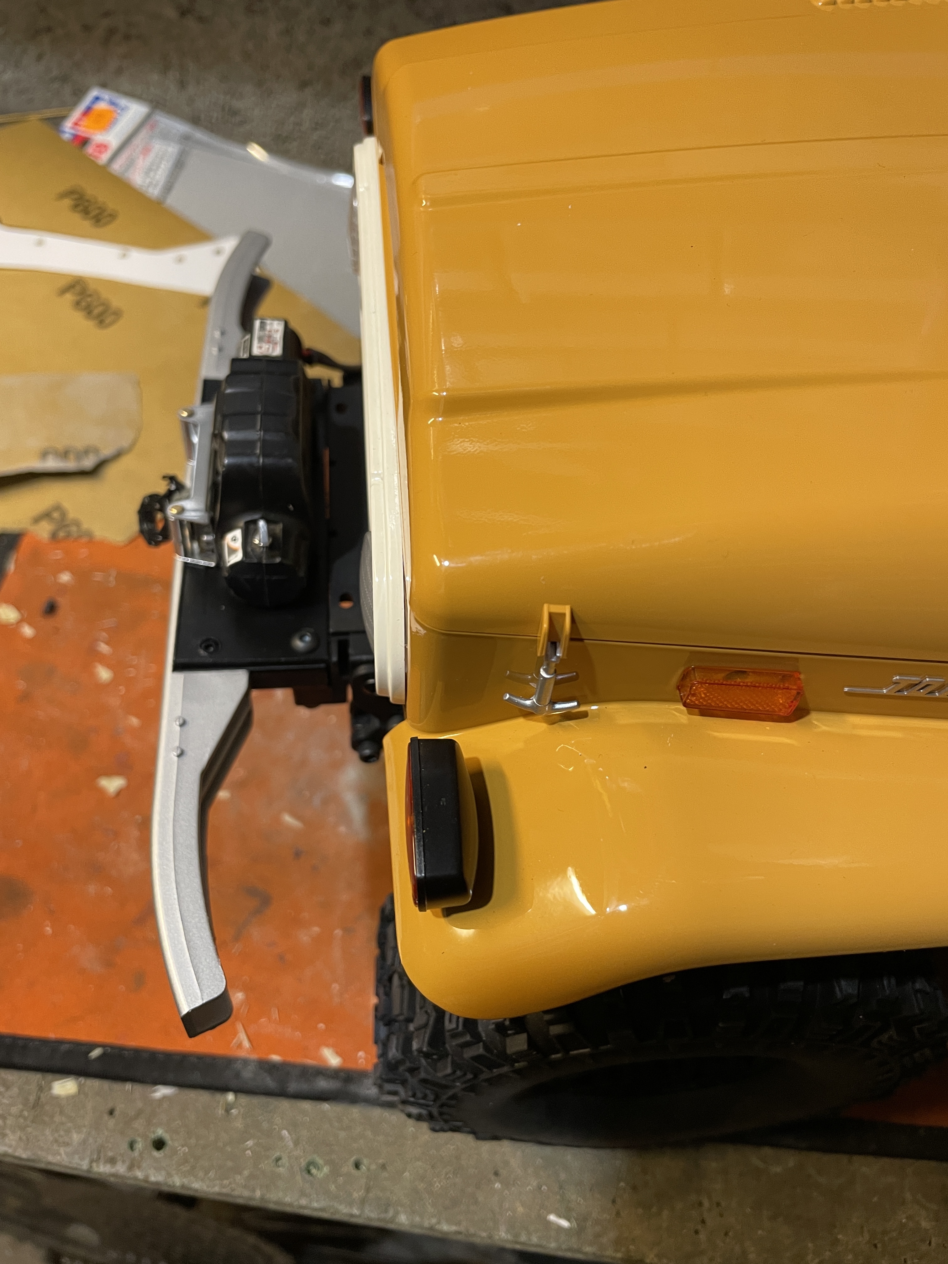

    Bonsoir le groupe, avancé du jour, pare-chocs et montage du treuil terminé.
    Suppression de la galerie, bouchage des trous et peinture.

  17. sawblade
    Moi, y a un autre truc qui me dérange au niveau des pneus. On le voit sur les photos de face. Ton montage reproduit une monte en pneus larges, mais les roues ne ressortent pas de la caisse. C'est joli en vue latérale, mais de face, ça ne va pas: roues sont trop rentrées !
    Donc avec une largeur de roues pareilles, et être réaliste, il faudrait des hexas légèrement plus larges, et faire ressortir un poil les flancs vers l'extérieur

  20. fb11
    16 182
    36 368
    C'est vrai, bien vu :), avec les roues telles qu'elles sont il faudrait des pneus étroits.
