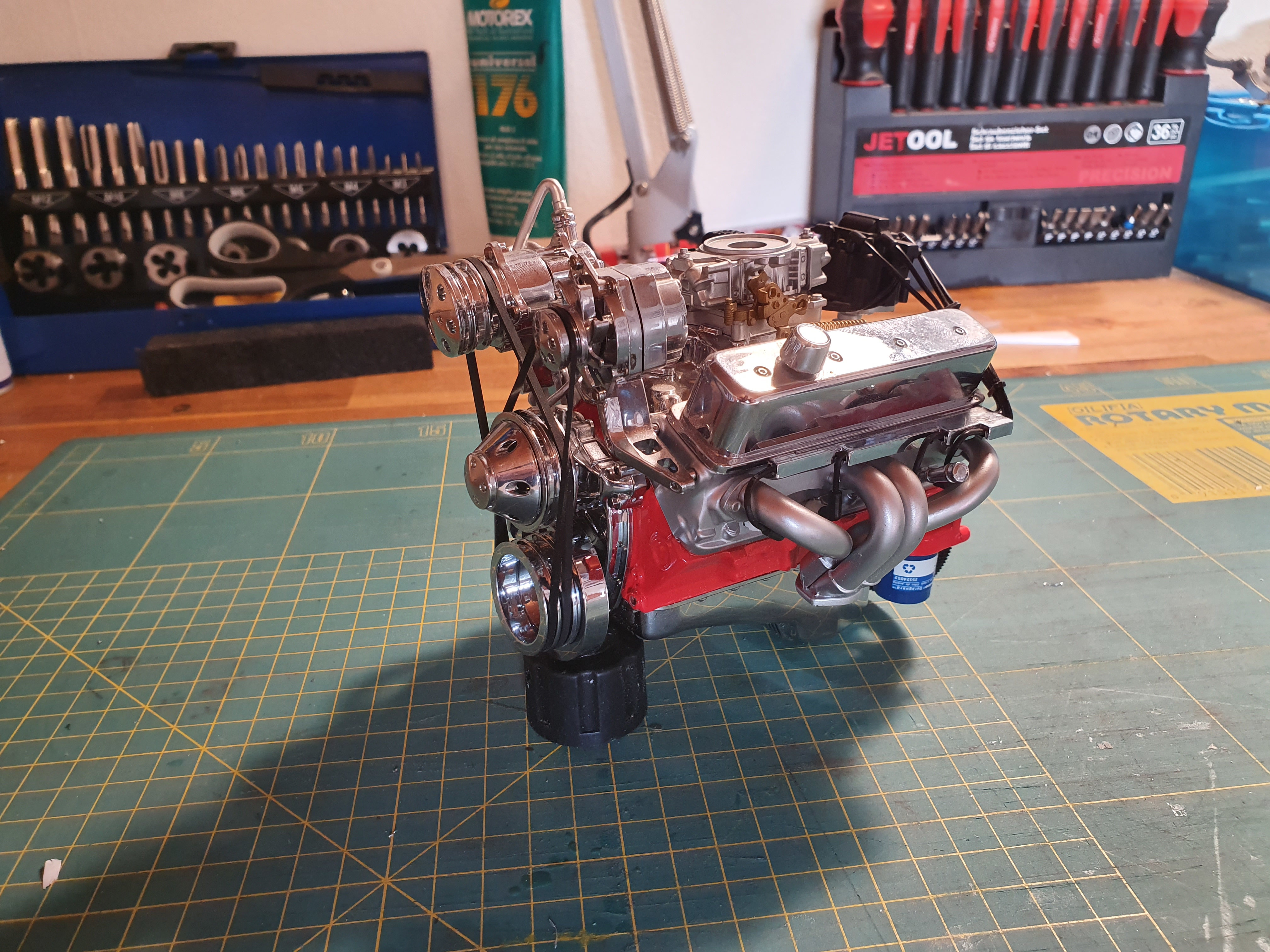

    Voici un petit moment que ce projet me trottine dans la tête. Tout a commencé avec cette maquette de V8.
    Un small block chevy au 1/6 qui prenait la poussière.
    L'idée est de faire un mélange entre un street rod et rat rod, du coup le Ford 32 roadster est une évidence pour moi.

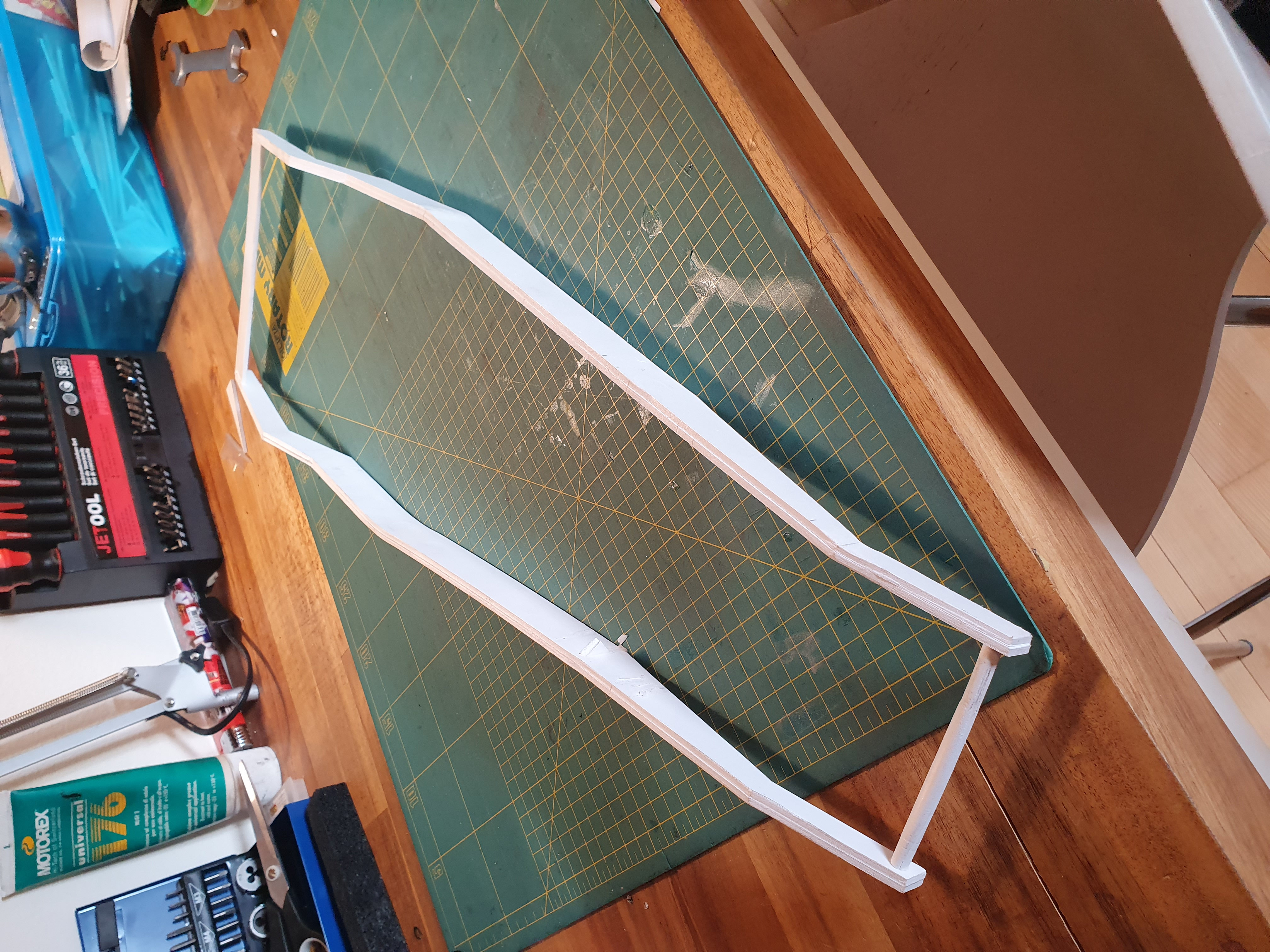

    J'ai commencé à faire un châssis en PVC expansé, le but c'est d'en faire un gabarit pour le châssis final, qui lui sera en alu.

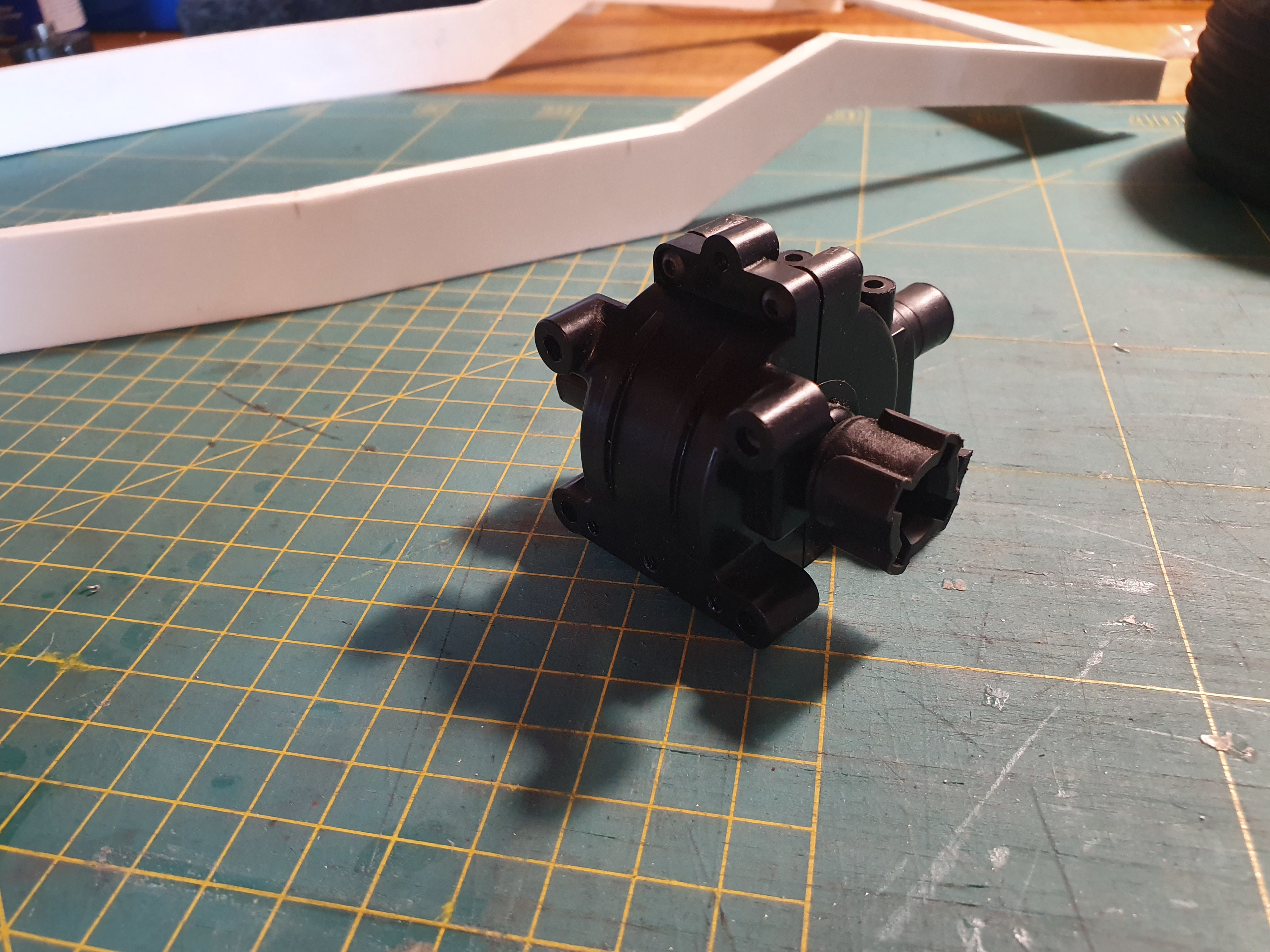

    Pour le train arrière exit le pont rigide je vais me diriger vers une suspension indépendante du style pont Jaguar ( street rod ) j'ai quelque pièces de tamiya qui feront l'affaire.

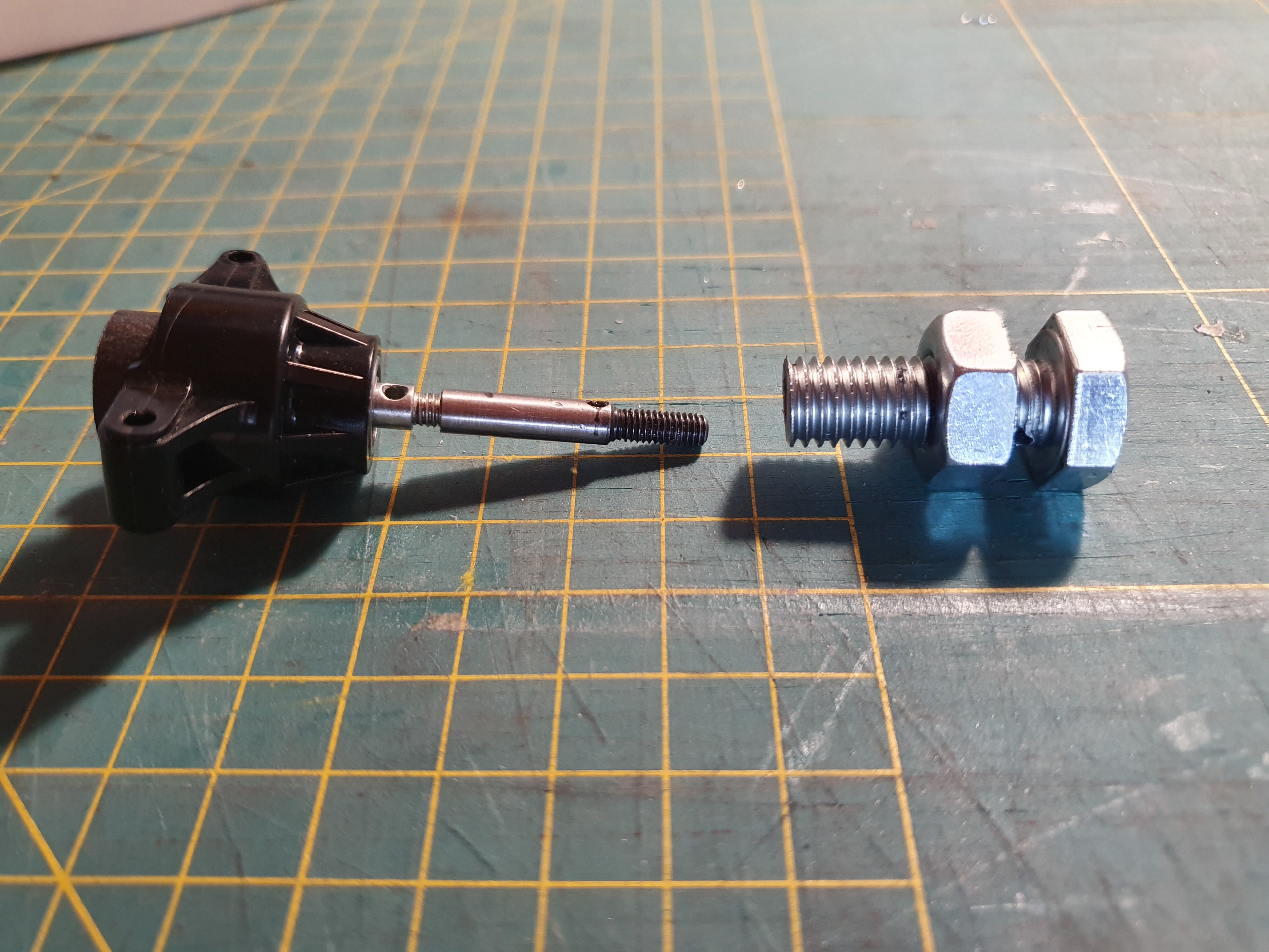

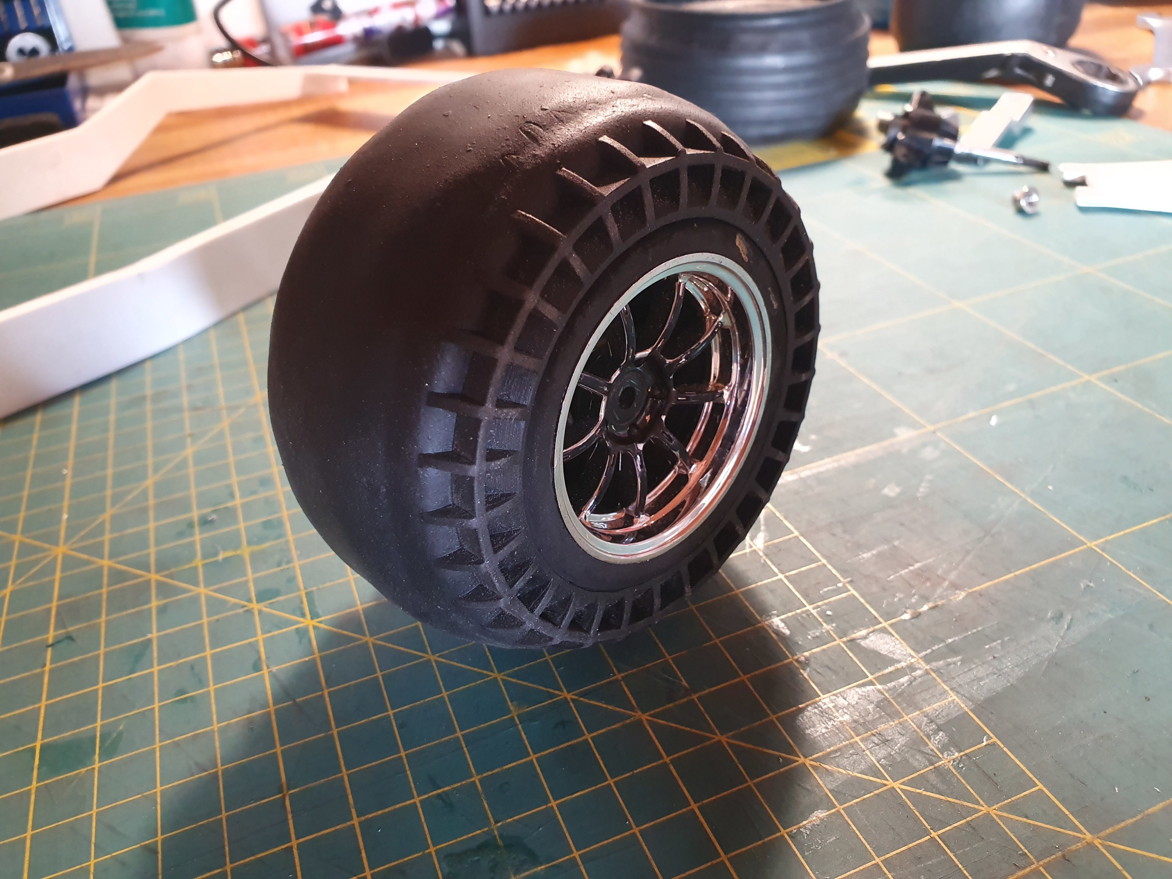

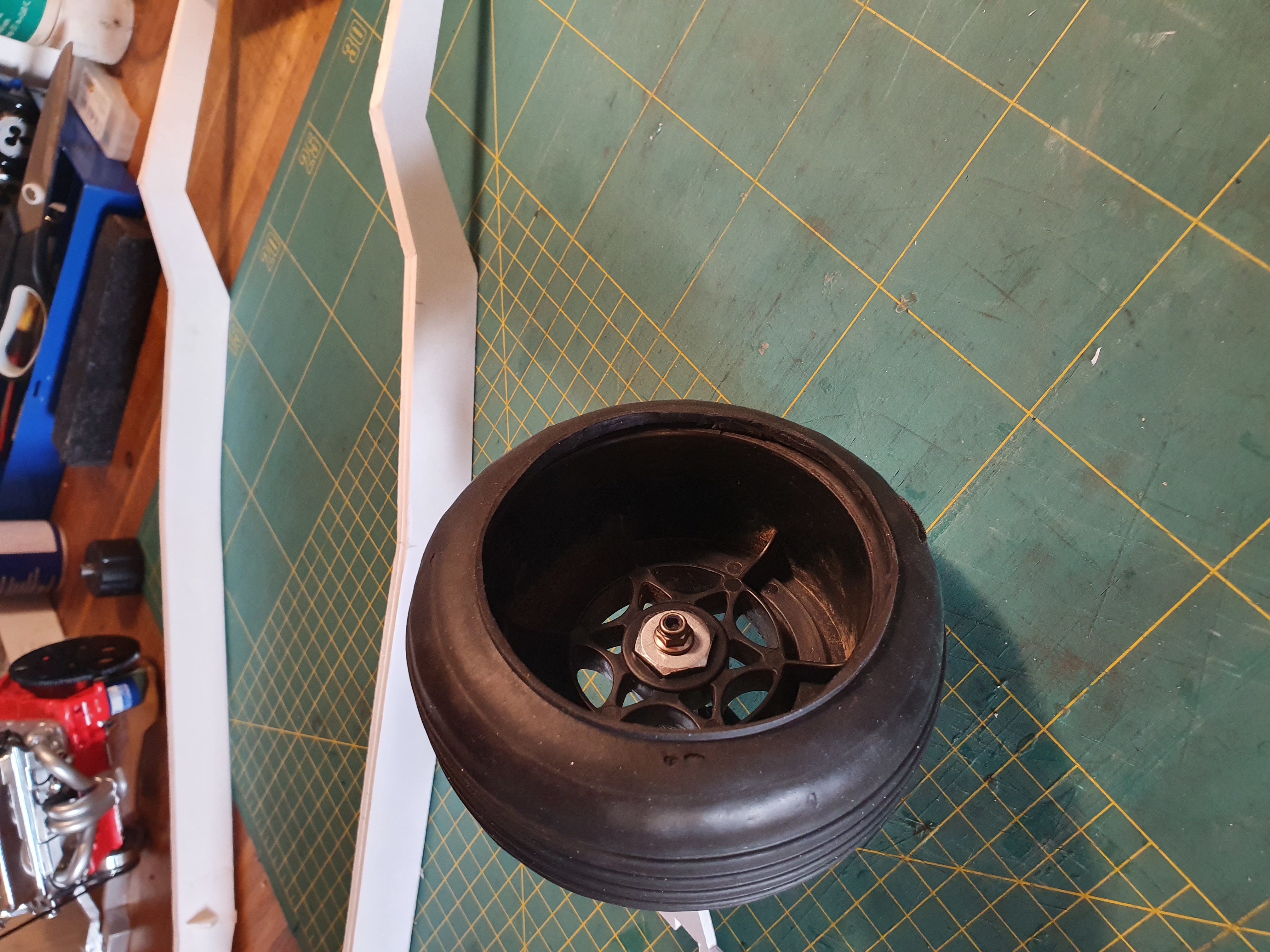

    Les roues ont posés quelque soucis.
    Je suis parti sur des Hpi SC 1/8 pour l'arrière et pour l'avant aussi des SC mais 1/10 de marque inconnu.
    Les magouilles commence :hihi:

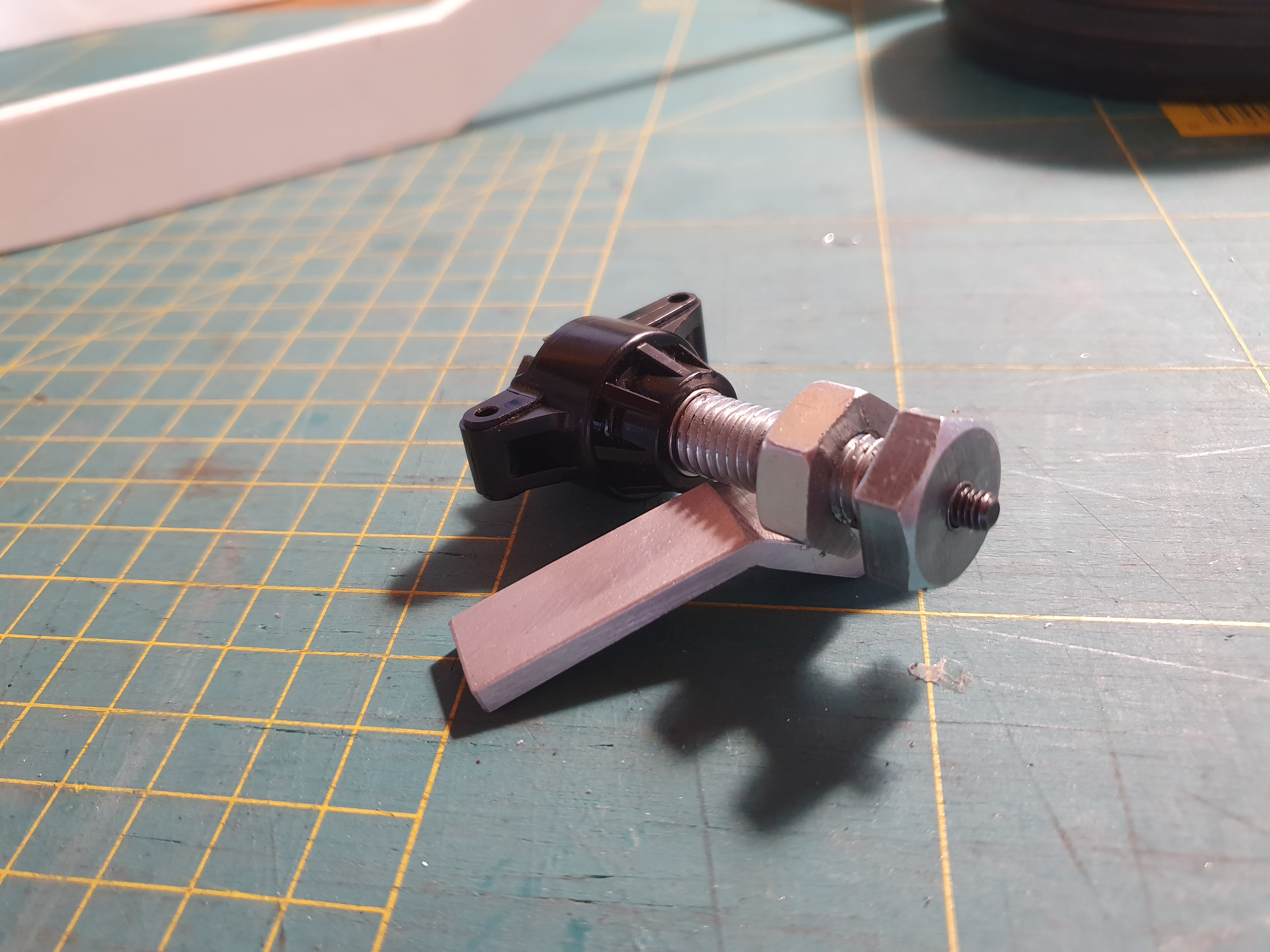

    L'exa des jantes arrière font 17, l'axe de mes noix de cardan font 5mm avec un filetage M4. Tous ça n'est pas très compatible.
    Voilà ce que j'ai fais.
    Boulon M10 percé à travers verticalement pour insérer mon petit axe, puis perçage horizontal pour y mettre deux goupilles à travers.
    De ce faite j'ai retourné mes jantes pour avoir un énorme déport. Puis le profile du pneu ne me convenais pas j'ai déjanté deux pneus puis retourné ça sur les roues. Ca donne un look vintage slick

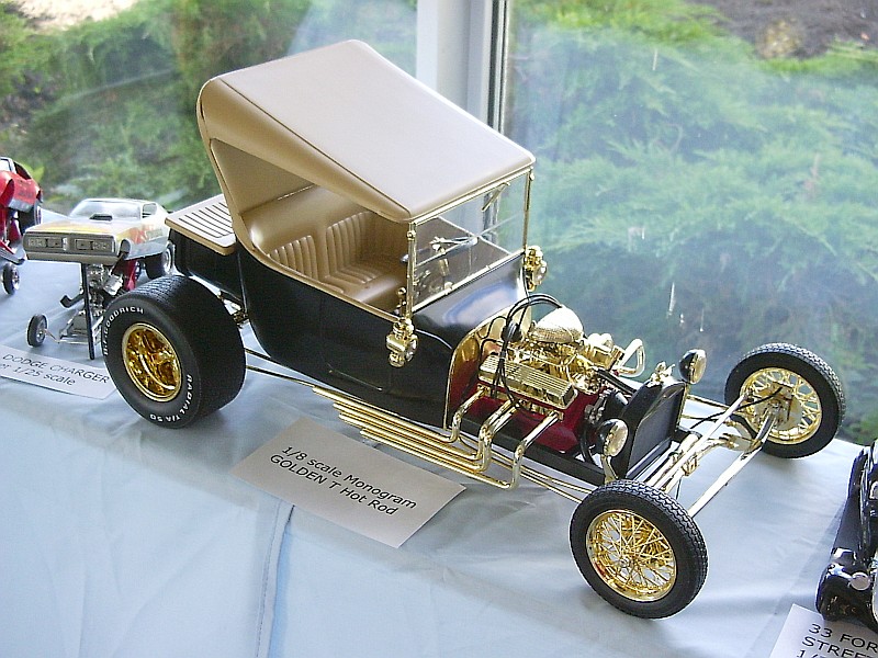

    j'ai un projet similaire pour plus tard avec une ancienne maquette monogram au 1/8 d'un hot rod Ford T tombée à maintes reprises :(

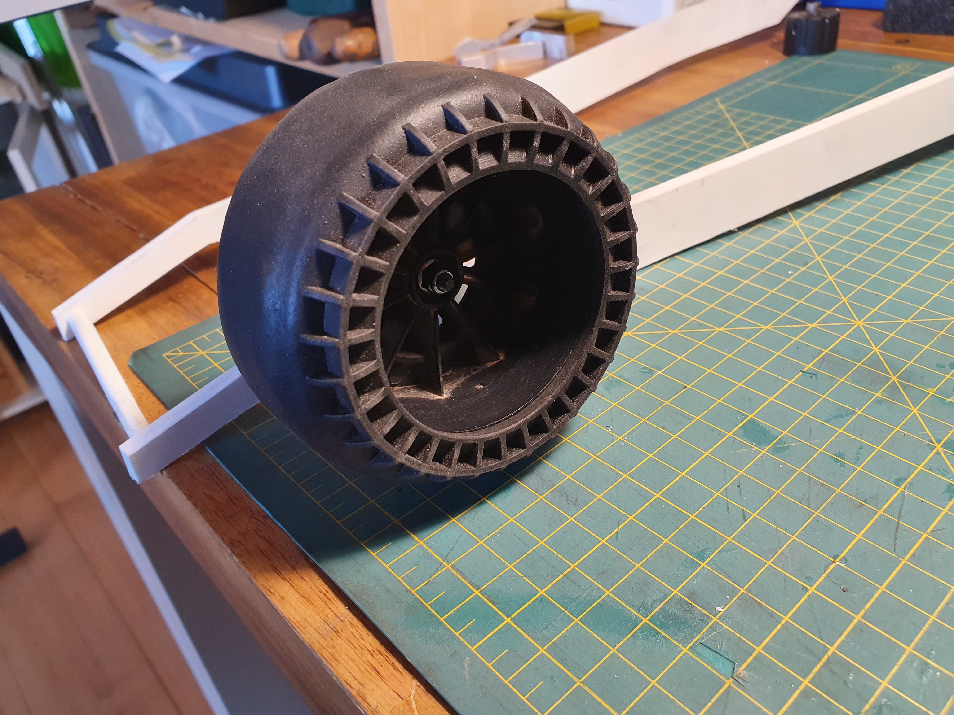

    Pour l'avant mes soucis pour les pneus du coup même procéder et avec une surprise un striage sur le flanc qui donne un look rétro.

    tu peux pas essayer de couper ces renforts avec un cutter et une lame neuve !?
    ça te ferais de pneus style drift ;)

    Oui je cherche pas à avoir des perfs avec juste qu'il roule correctement. Et pour le profil des pneus avant je vais les garder comme ça par contre peut-être une modification des jantes pour avoir du déport

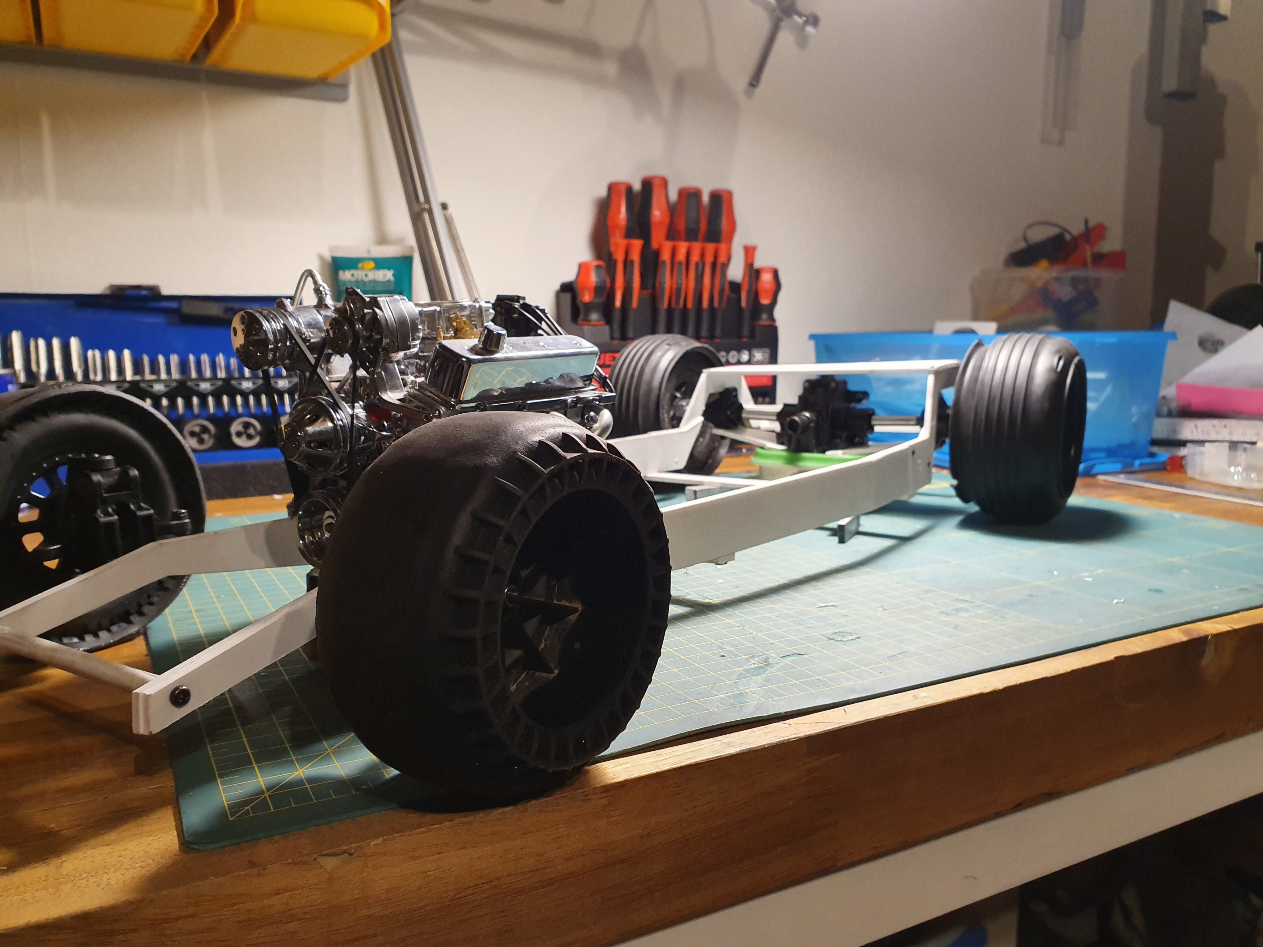

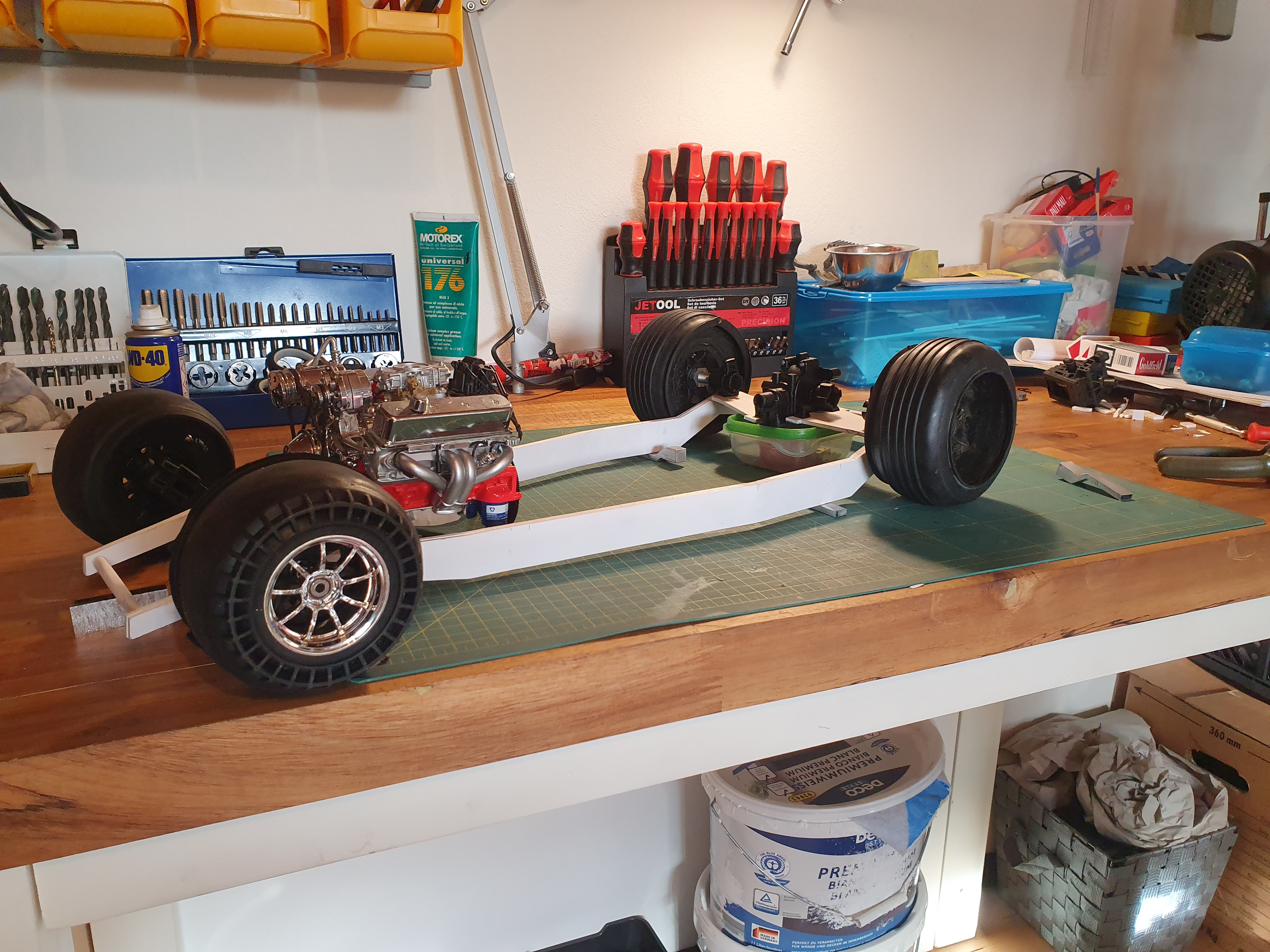

    Modification du châssis et présentation à blanc pour les proportions et hauteur de châssis

    On peux l'entraîner par le volant moteur, ce qui fait tourner toutes les poulie

    C'est quoi le diamètre de tes roues ? :humhum:
  16. Chevy502cis
    Chevy502cis membre
    Dec 14, 2019
    136
    124
    11.5 à l'arrière et 9.5 à l'avant
