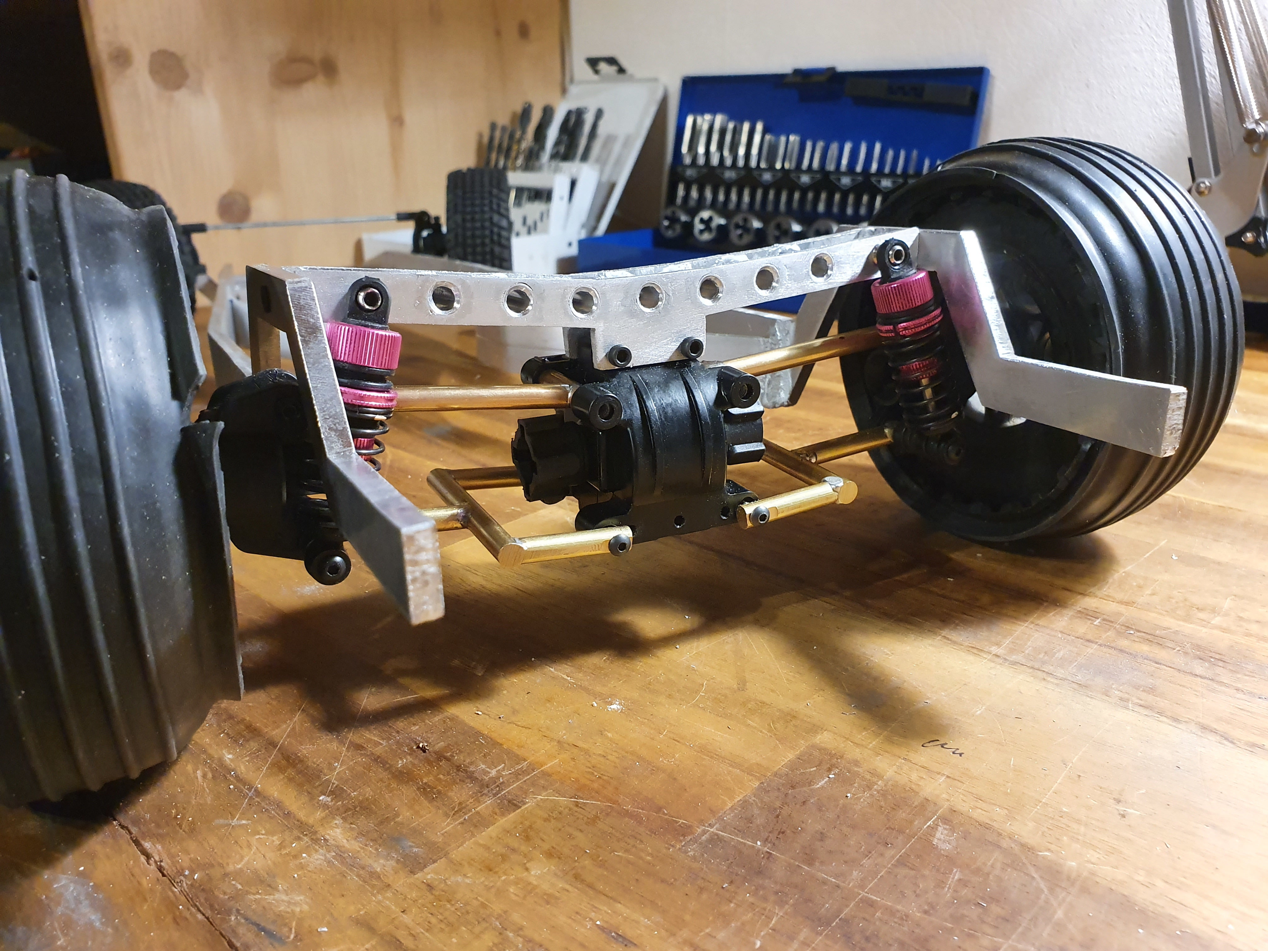

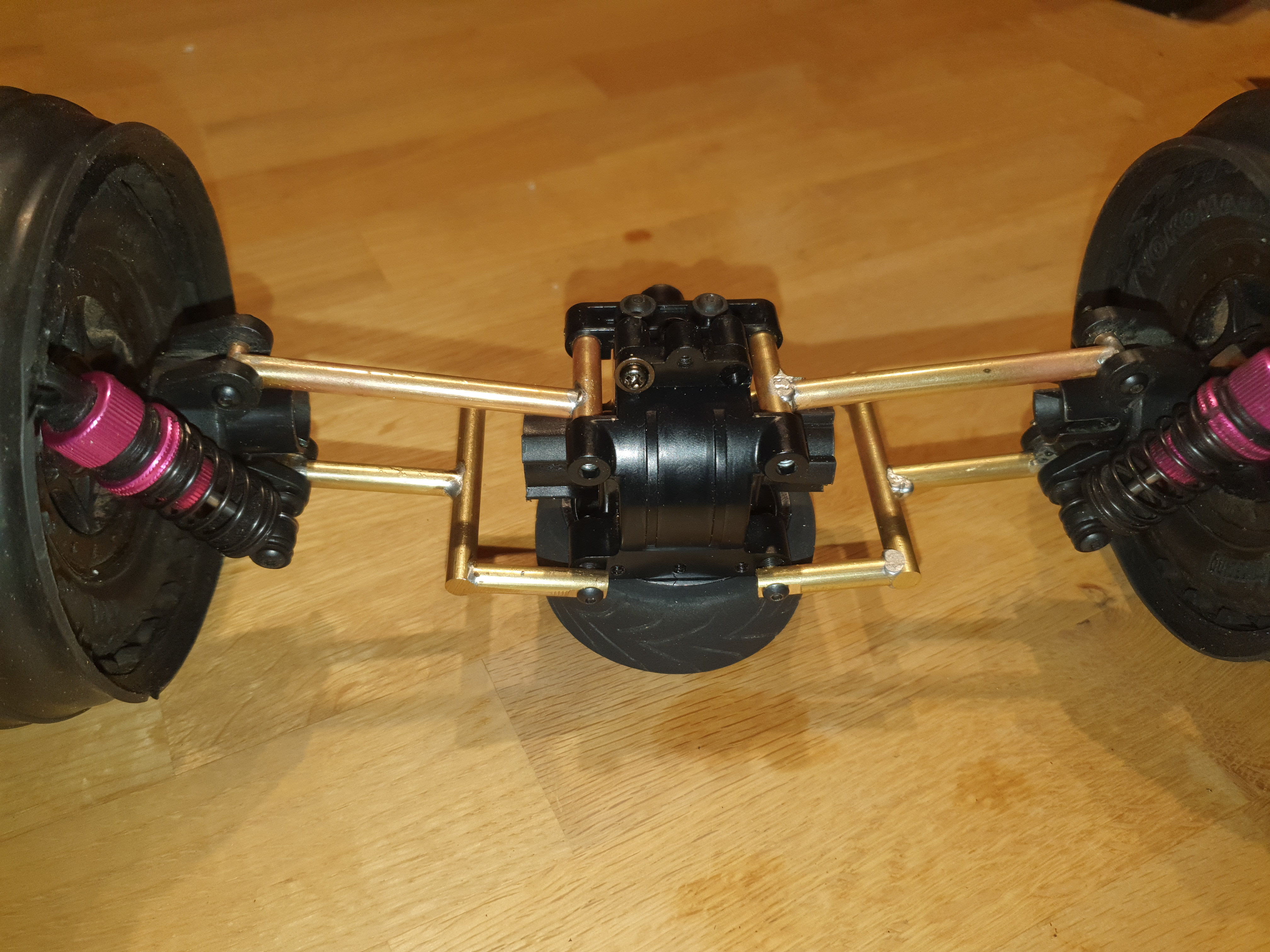

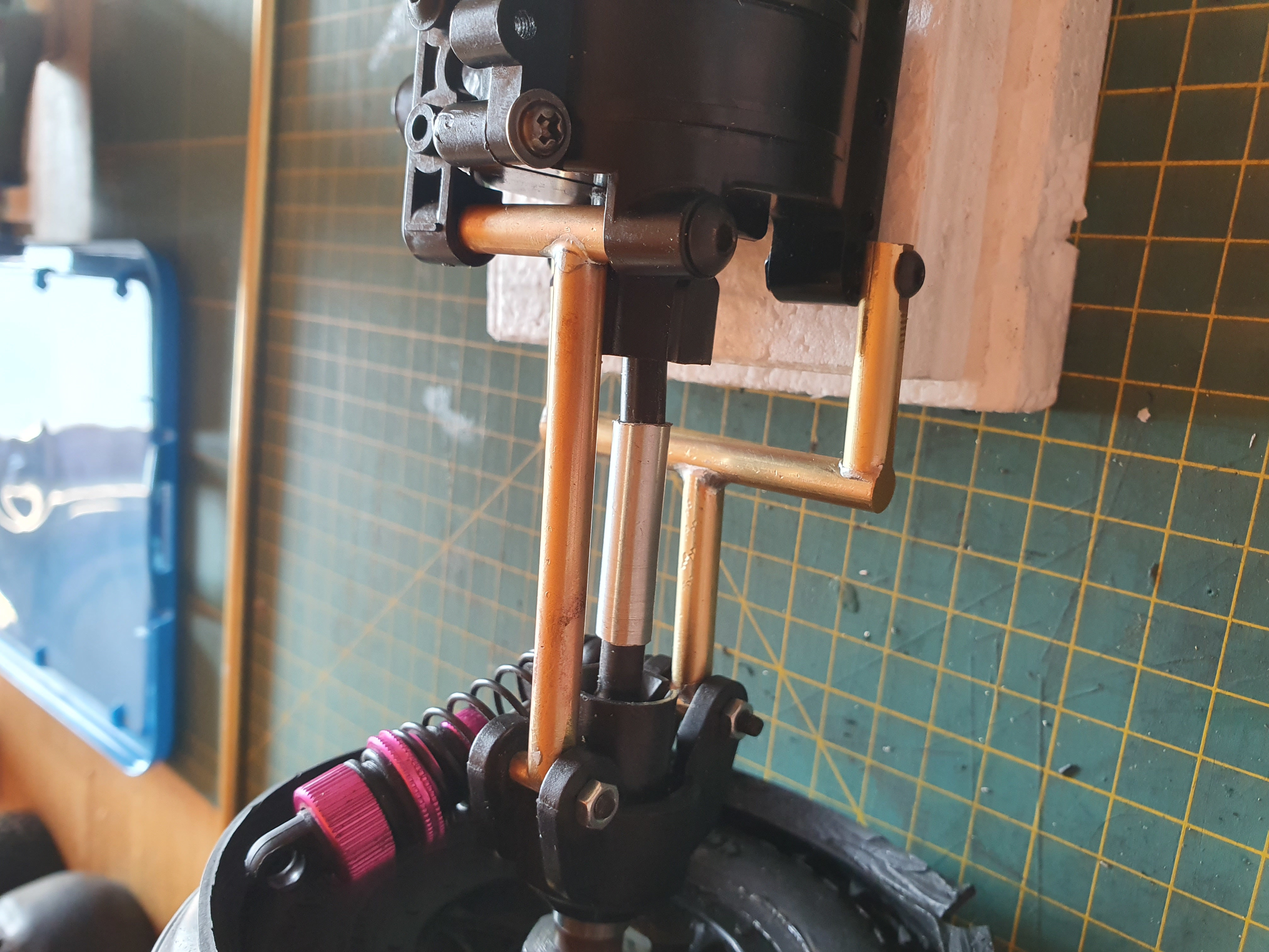

    Voilà les débuts du train arrière fait en laiton de 6mm
    Raph25 apprécie ceci.

    Évidemment il y aura des finitions esthétiques à faire

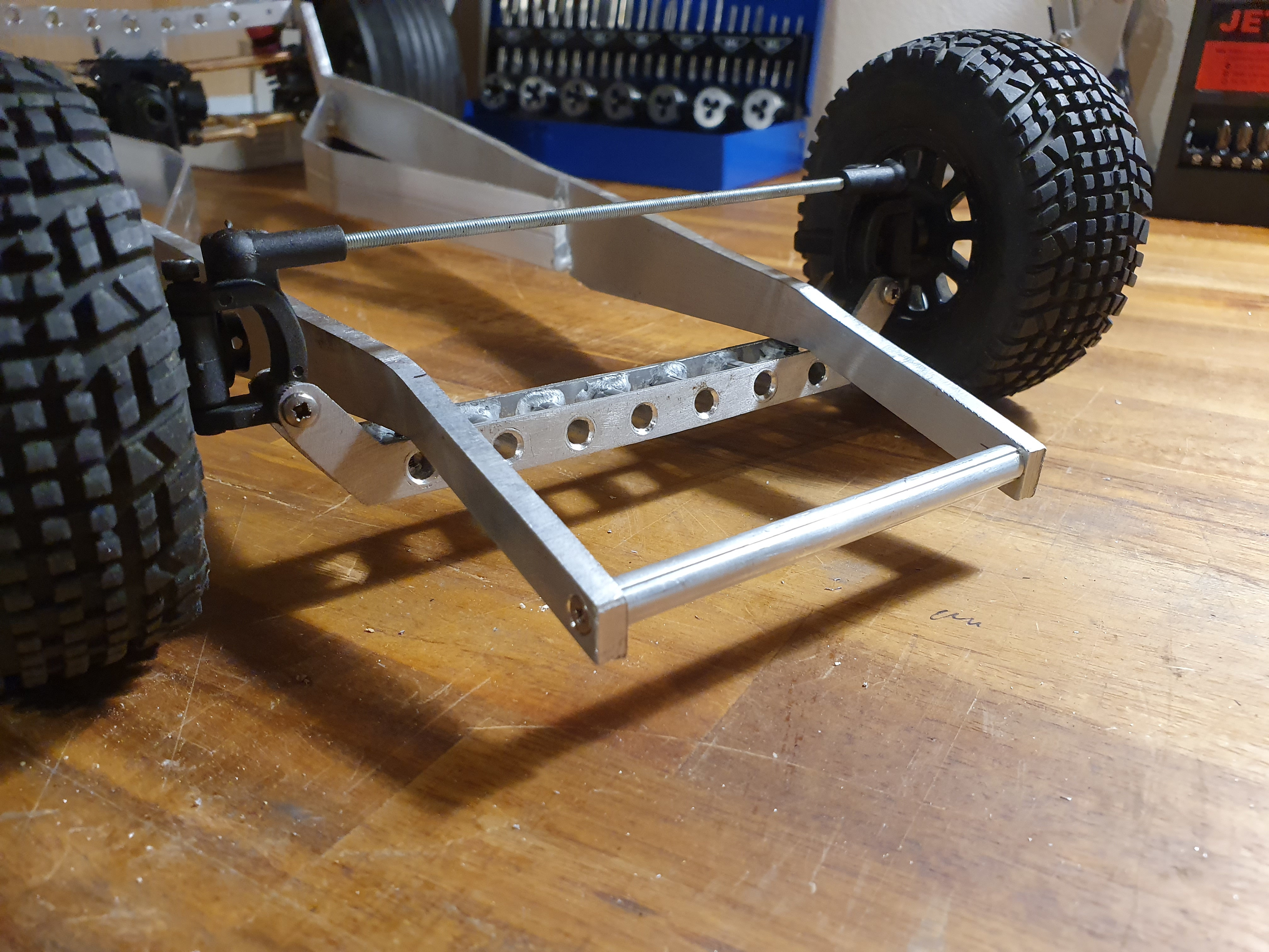

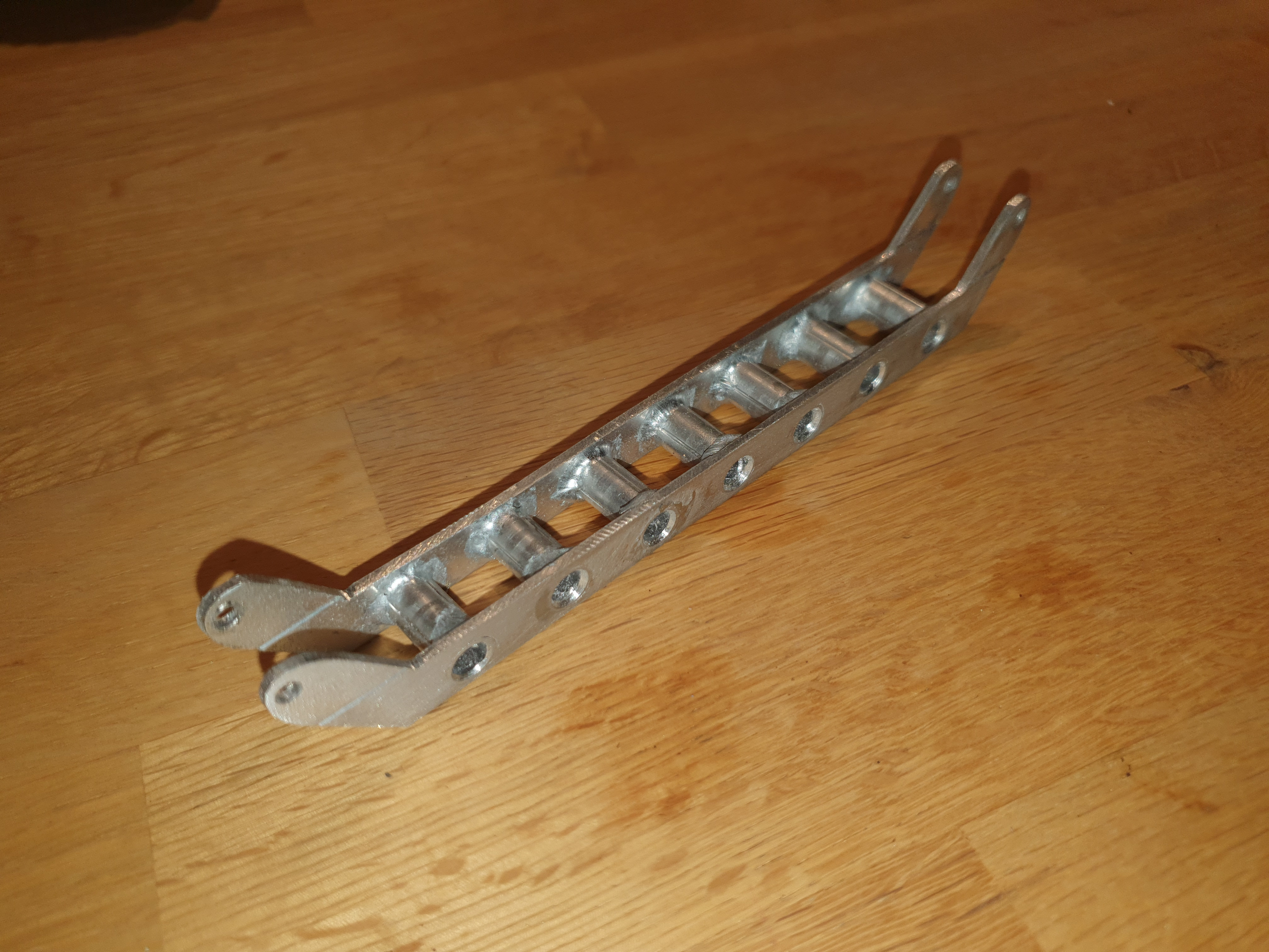

    Voilà l'avancée des trains roulant.
    A l'avant traverse en alu avec soudure basse température.
    ONOFF et fb11 aiment ça.

    Je sais pas encore si je vais mettre une suspension à l'avant je vais devoir y réfléchir. Plus j'avance plus ça va devenir un rat rod pur et dur :hihi:

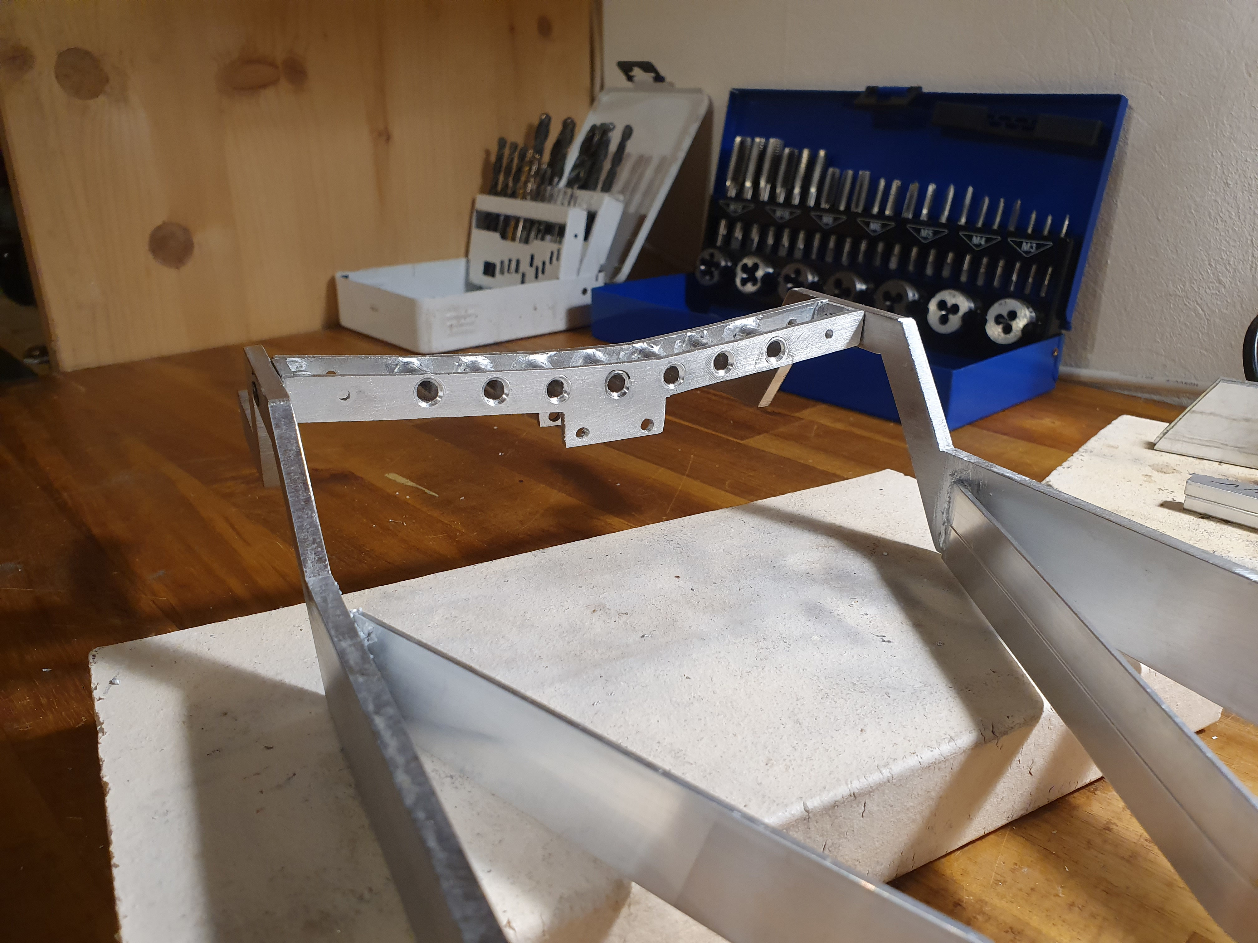

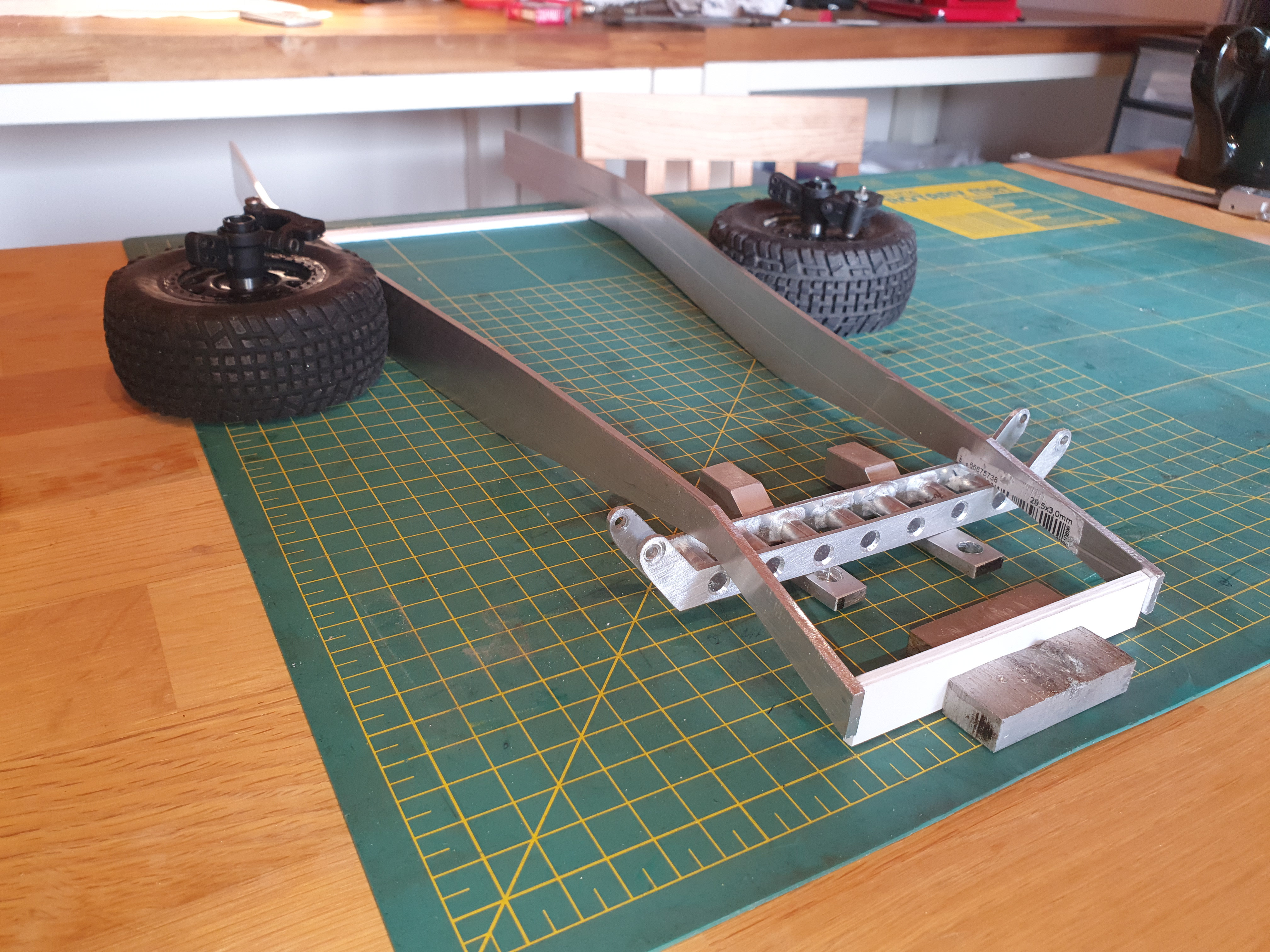

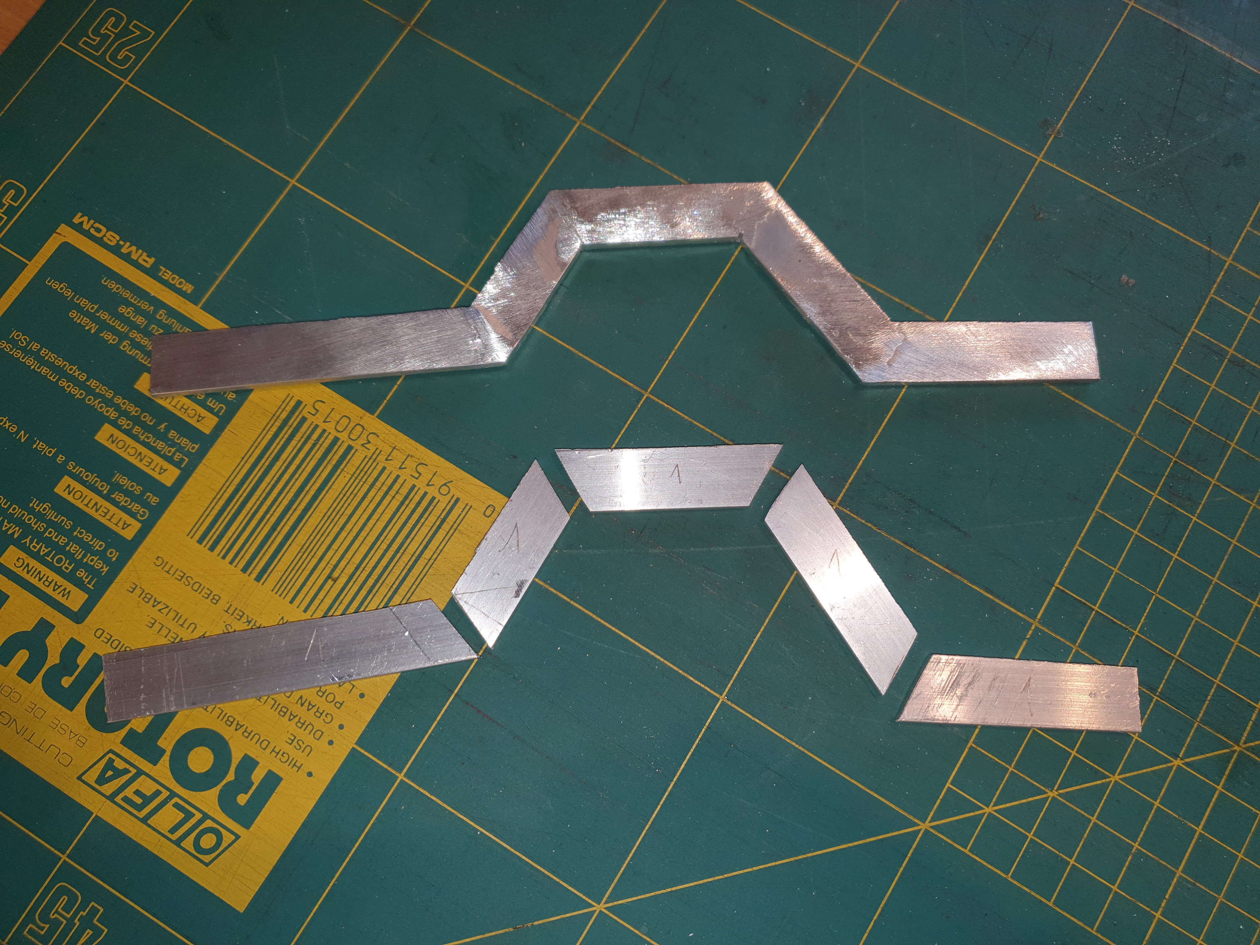

    Début du châssis en alu de 25mm par 3mm.
    ONOFF apprécie ceci.

    Arriere du châssis en alu de 3mm et soudure basse température.
    tchoupy57 et ONOFF aiment ça.

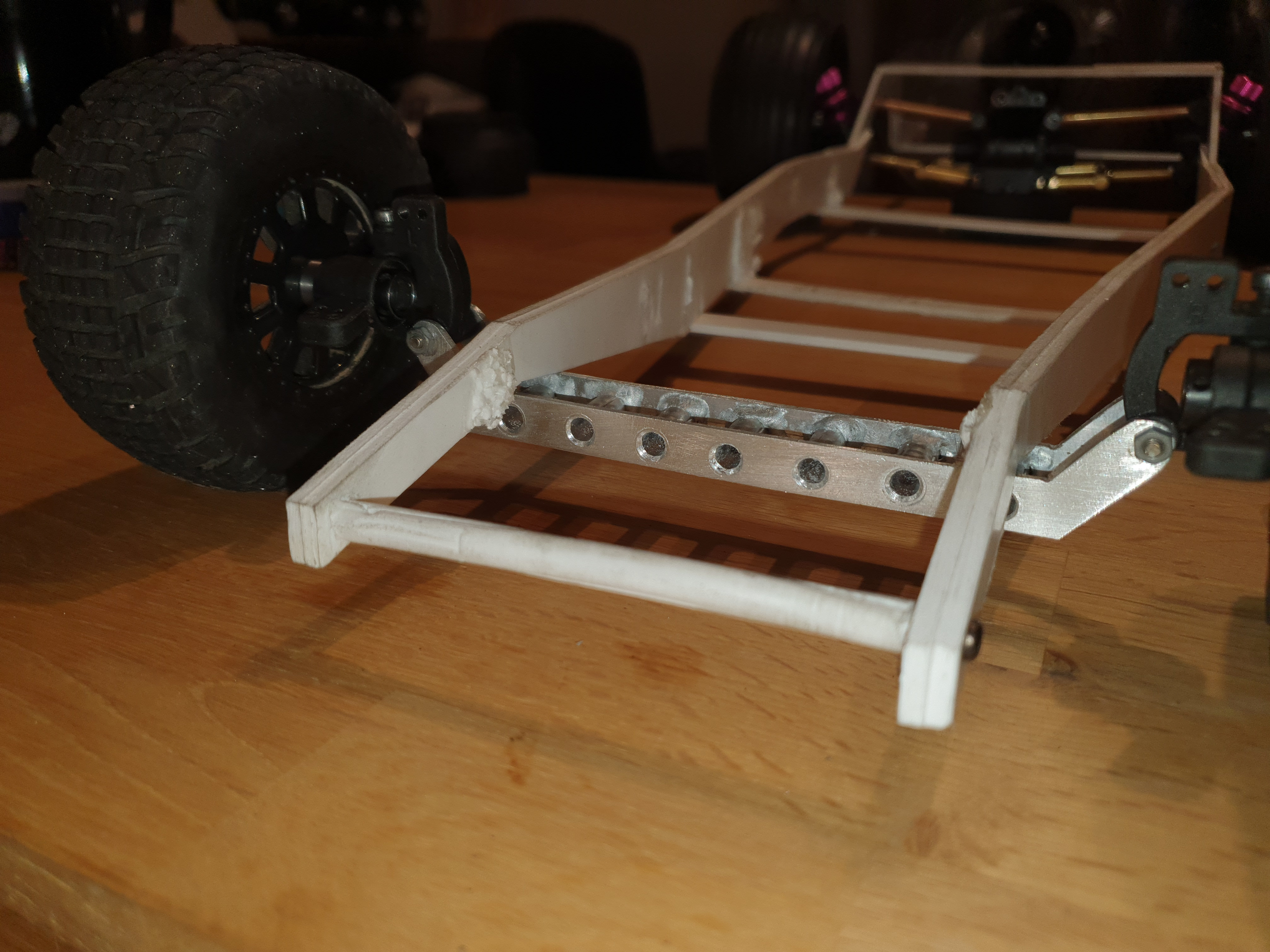

    J'ai du recommencer le châssis car avec cette soudure basse température ça recuit l'aluminium et le rend tendre.:mad:
    Support du train arrière
    Renforts du châssis

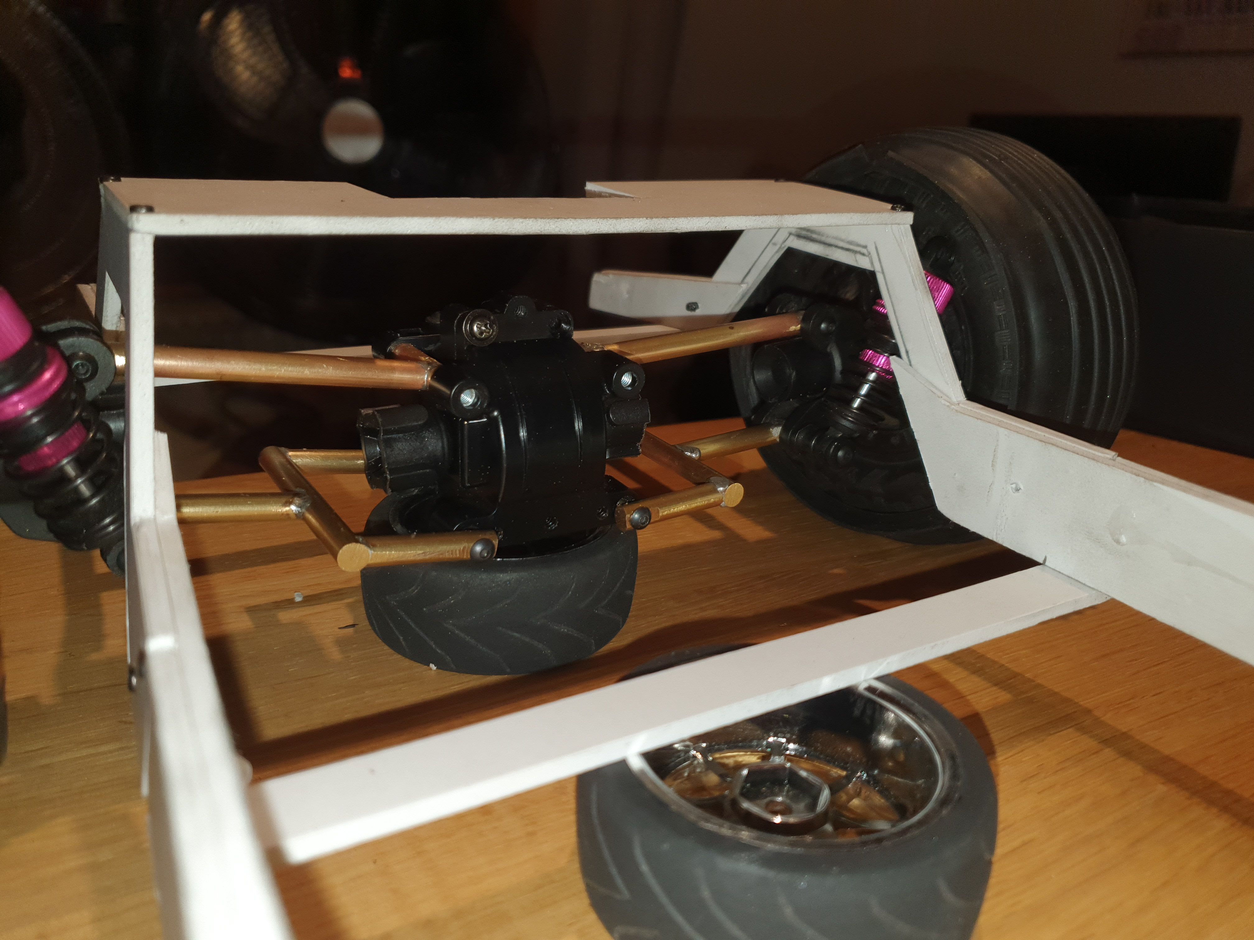

    Montage du train arrière
    Montage du train avant
    Franck72 et Pahnz aiment ça.

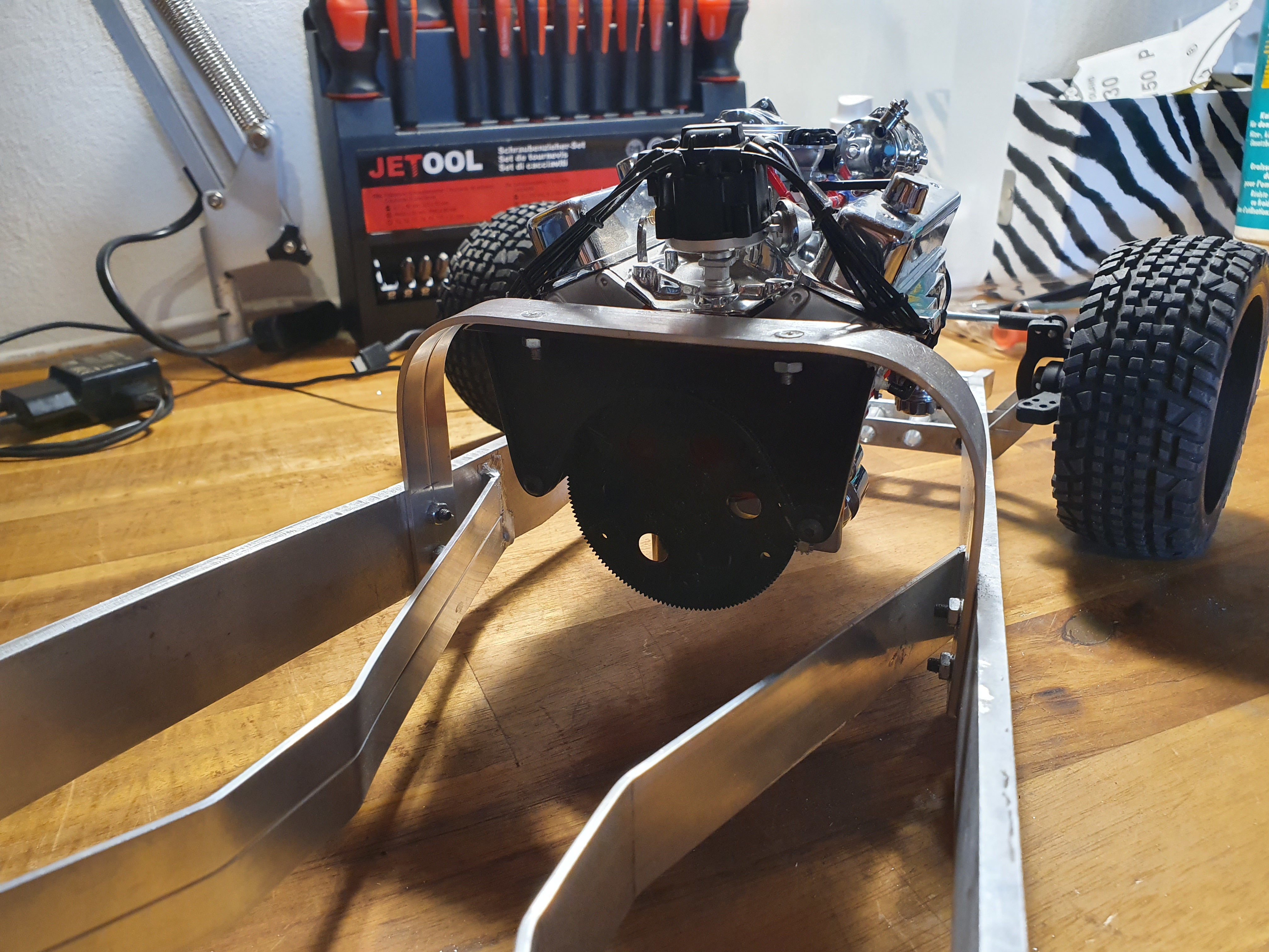

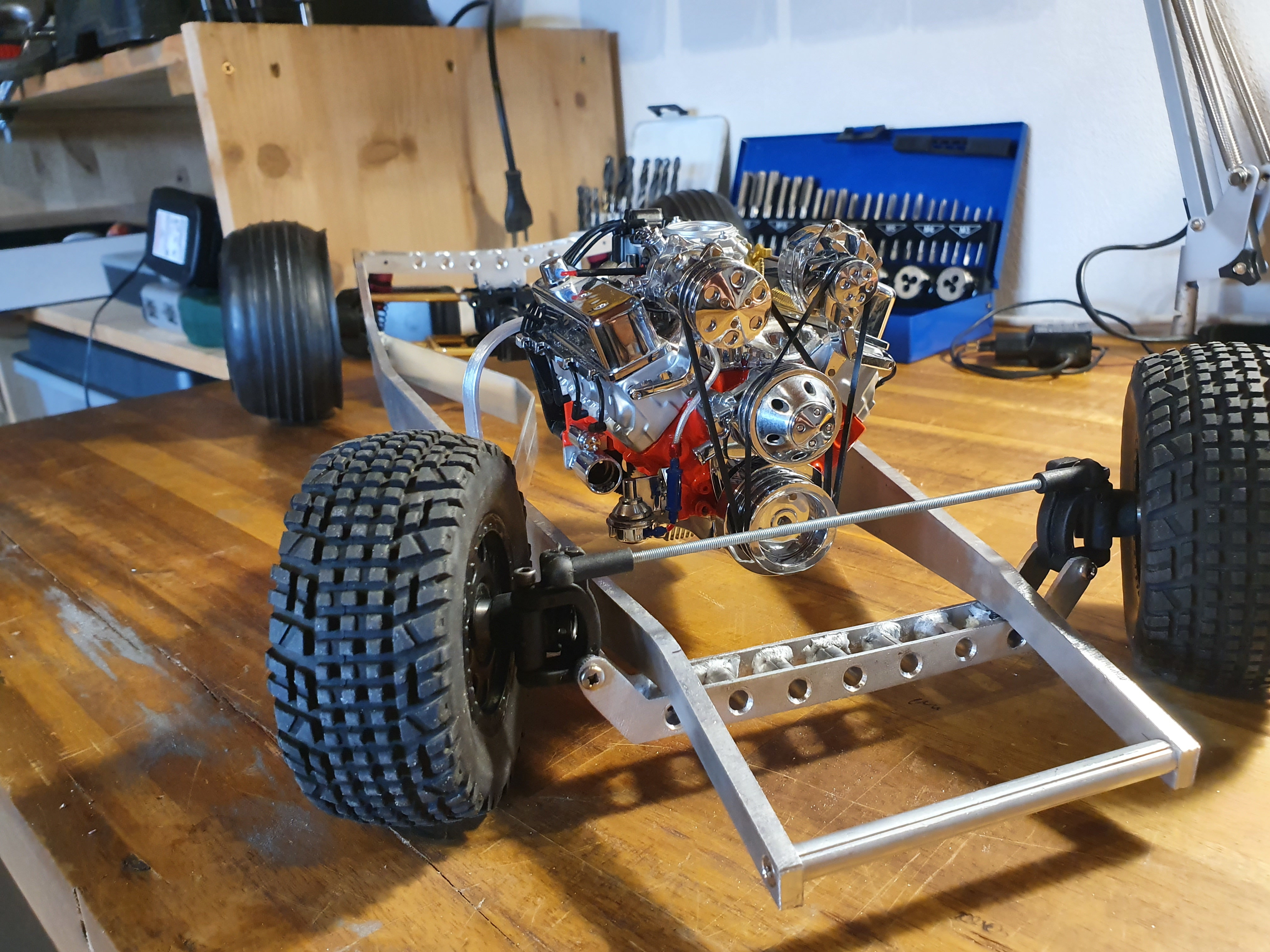

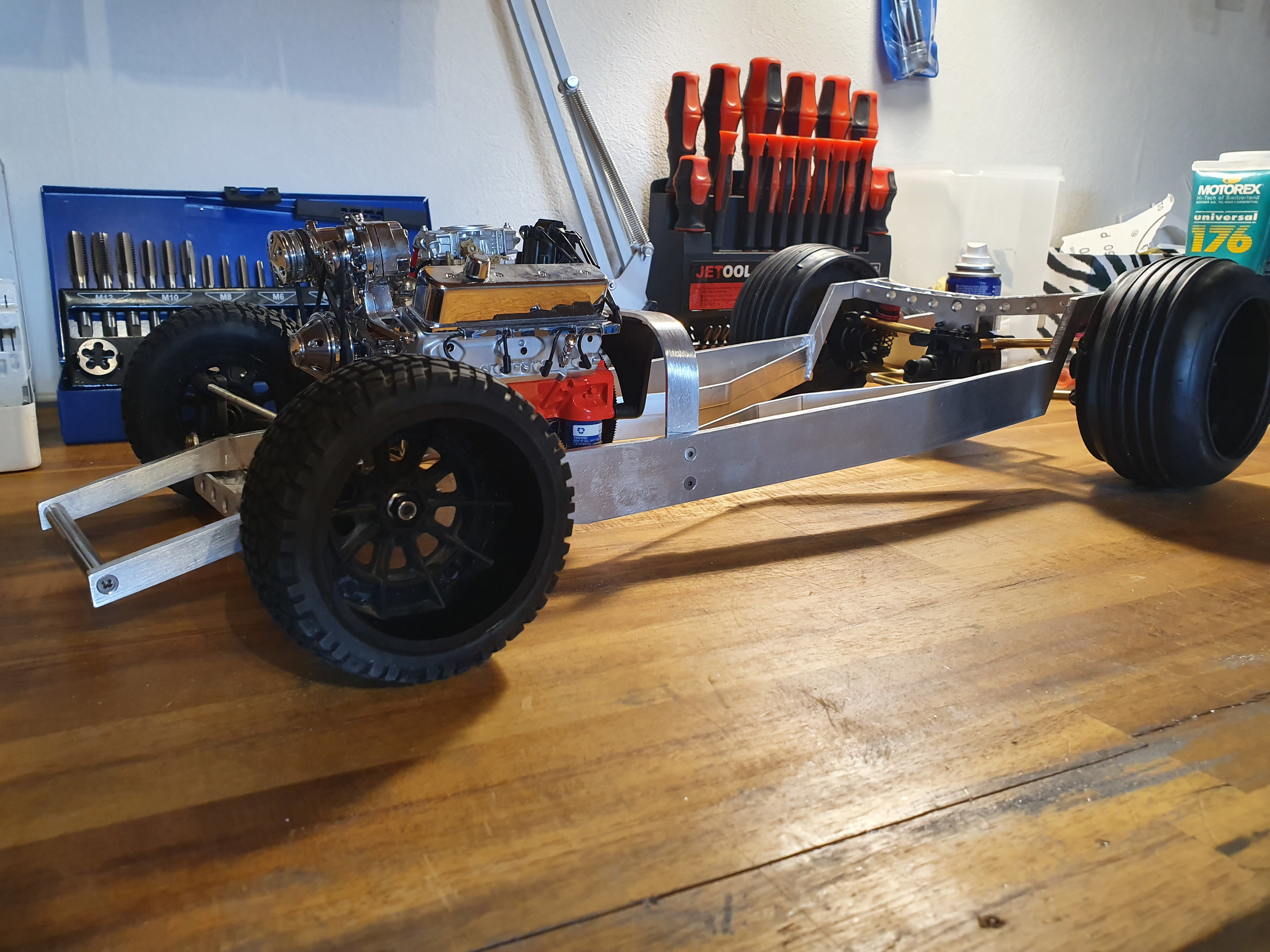

    V8 posé :hihi:
    Franck72 apprécie ceci.

    Merci, ça avance doucement, c'est un pas en avant et cinq en arrière avec ce projet.
  14. Daug
    Superbe. Quel travail. Je m installe pour suivre tt cela. C est tres instructif. L idée de ne pas mettre d amorto a l avant est sympa pour un hot road. Hate de voir la suite. (y)
