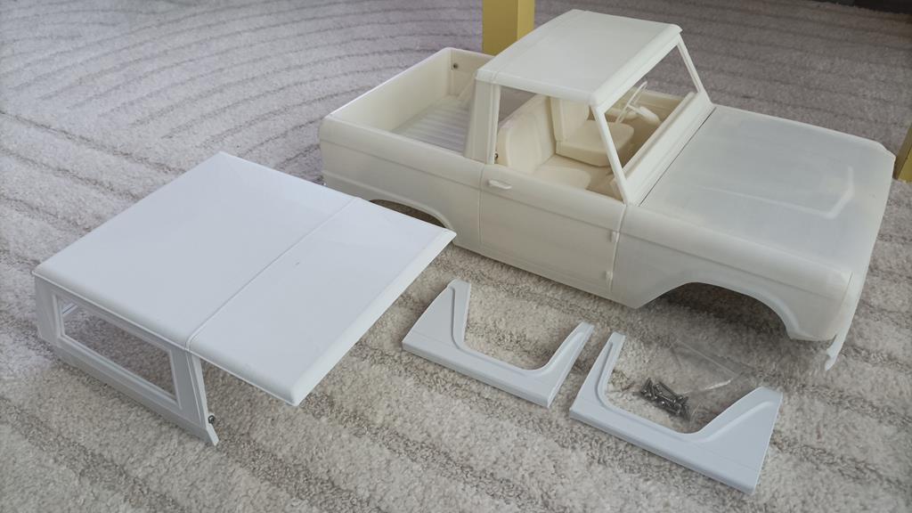

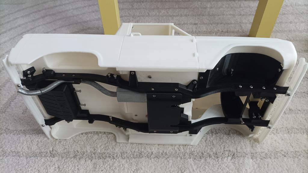

    Voici les dernières photos avant mise au rebut et reconstruction complète.
    Or mis les éléments mécaniques, 99% des pièces sont à réimprimer.

    C'est pour ça qu'il ne faut pas faire celle du commerce.
    La 3d ne peut s'aligner sur des carro pressées en grande série.
    Mais là, dans les 4 kilos, il n'y a pas que la carrosserie, il y a aussi le châssis, fixation moteur, fixation trans, support servo, ....
    Plus les différentes variantes de carrosseries, portes échancrées, toit court, long, cabriolet, .....
    Et avec un assemblage tout visser, je peux remplacer qu'un élément casser ou justement modifier la carro sans découpe.

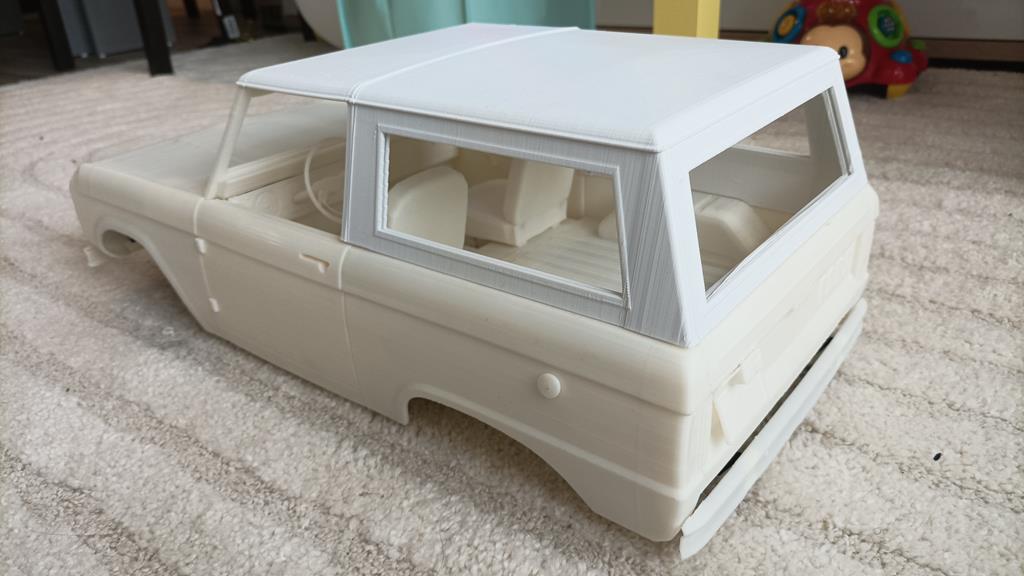

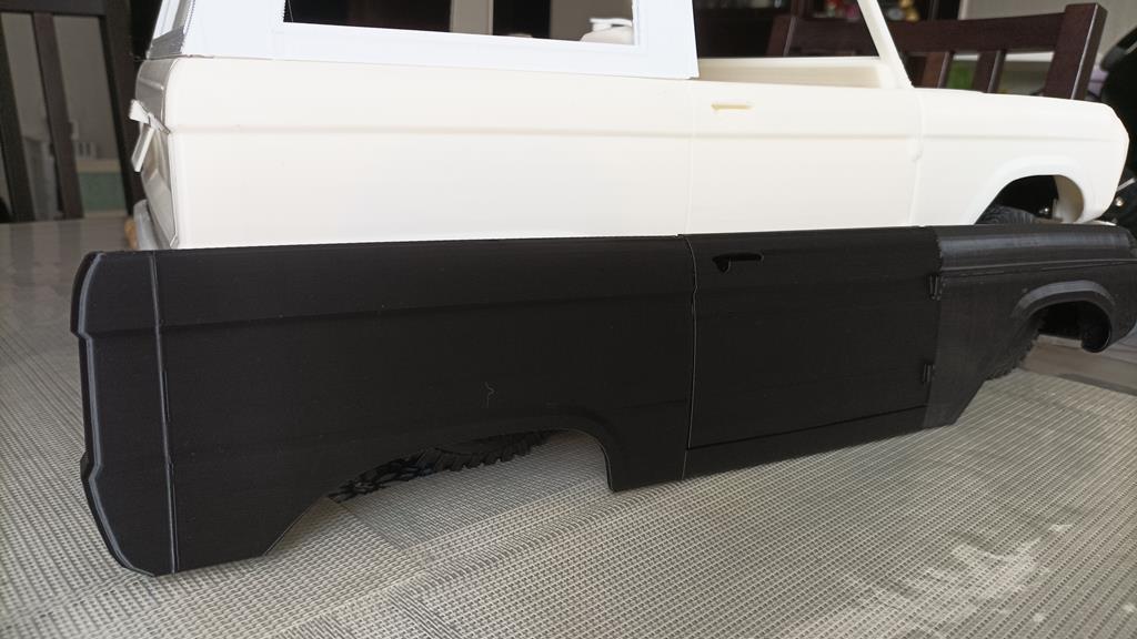

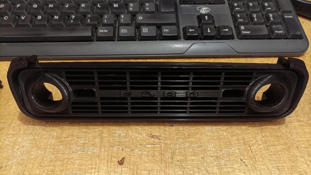

    Premières impressions de la nouvelle version.
    :salut:
    #52 Nicolas, 30 Décembre 2023
  13. fb11
    16 928
    38 861
    A oui quand même ! Tu as été vite pour déjà refaire tout ce côté :)
    dawii et Scal68 aiment ça.
  14. Nicolas
    7 372
    8 016
    Là actuellement, il y a tout le tour d'imprimer et assemblé. Calandre, ailes avant, ailes arrière, coffre et portes.
    L'imprimante est en train d'imprimer le capot.
    Pour la modif du fichiers, ça a été assez simple.
    Écarter le châssis avec les éléments mécanique.
    Sélectionner tout le reste et l'allonger dans les bonnes proportions.
    Puis modifier le châssis pour coller au nouvel empattement.
    Puis j'en ai profité pour faire des améliorations esthétique et mécanique sur plusieurs pièces.
    La 3d c'est bien pour ça.

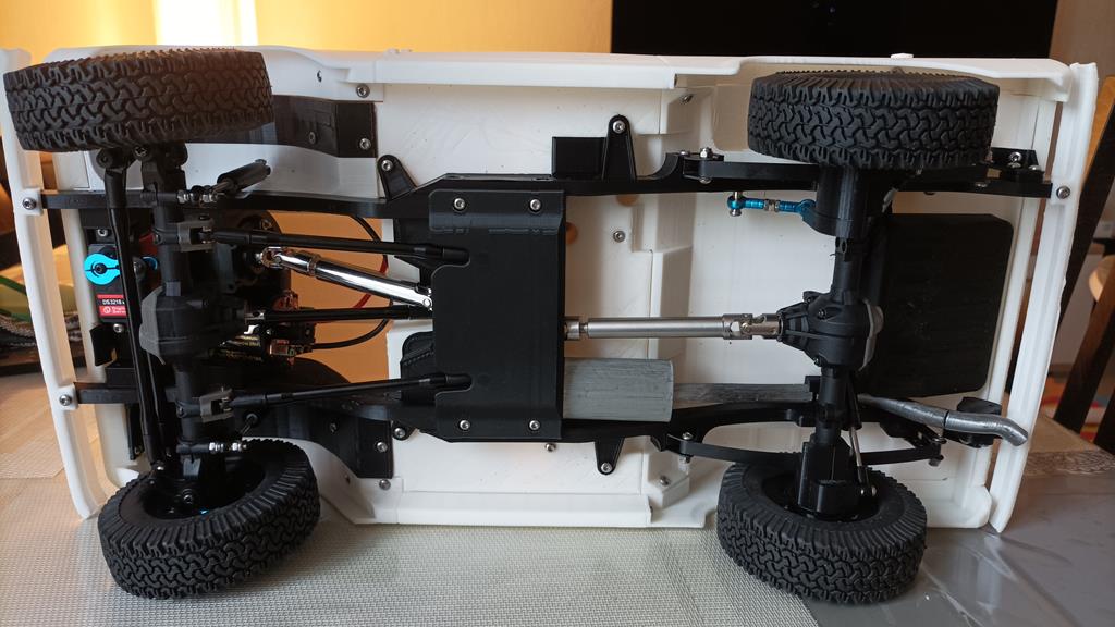

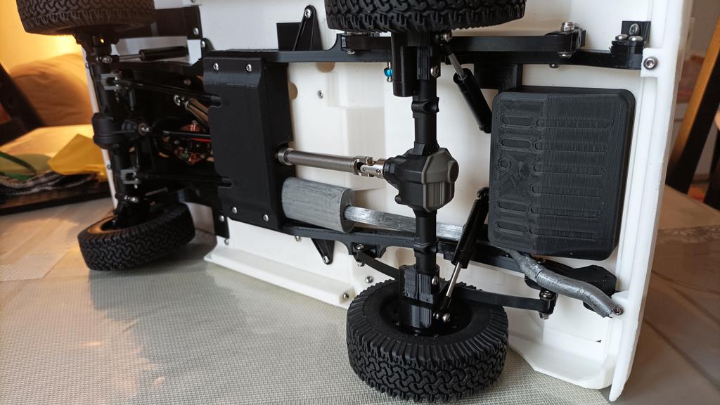

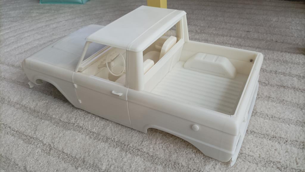

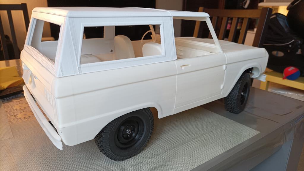

    Des nouvelles de la bête, j'ai démonté la carro complètement de ces éléments mécaniques.
    Pis, j'en ai profité pour monter le toit court et les poignées de portes.
    Donc je vais me défaire de ce paquet de plastique.
    S'il y en a qui sont intéressés (par MP), je brade au cout de revient (matières + courant + quincaillerie) tel que sur ces dernières photos, 120€ avec frais de port inclus.
