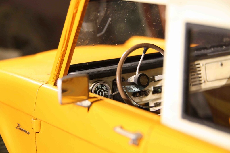

    Merci à tous ;)
    J'ai longtemps voulu le faire couleur cuivre comme sur ta photo, mais ce sera finalement pour le Blazer.
    Le Bronco sera dans un orange (je voulais une couleur chaude) et recevra un weathering du même style que le tableau de bord.

    Bluffant ... Le tableau de bord juste :bravo:(y):passur:

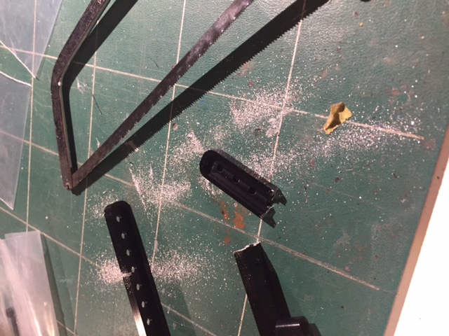

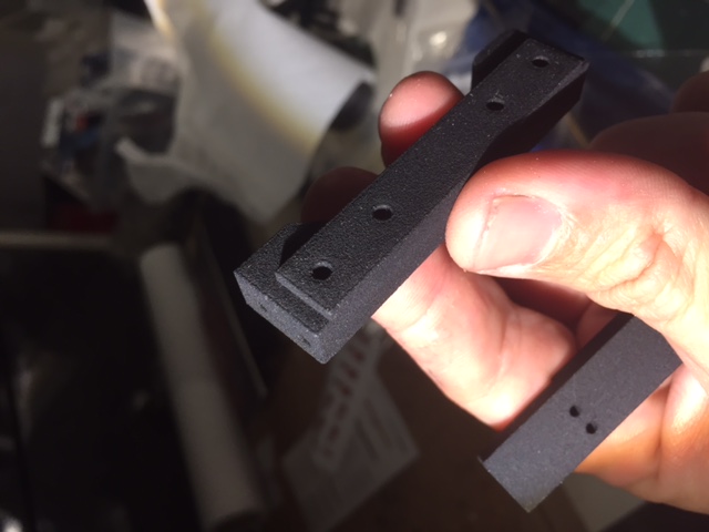

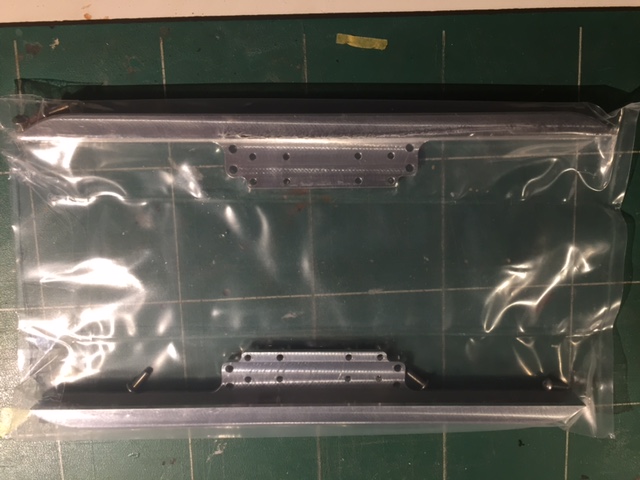

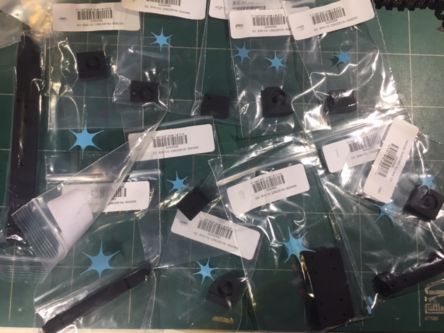

    J'ai reçu aujourd'hui mon système de fixation carro de chez GCM Shapeways :
    Un joli petit puzzle qui peut faire peur, heureusement il y a la vidéo (y) !
    C'est au final assez facile à monter.
    Le plastique à une superbe finition et est très costaud, je crois qu'il est usiné, et pas imprimé...
    J'ai aussi reçu les pare-choc Alu usiné CNC toujours de chez GCM. Ils sont à l'origine prévu pour la version lexan du Bronco de chez Vaterra mais marche bien avec ce Bronco aussi. D'ailleurs les vis fournie servent à les monter sur le chassis vaterra.
    Les plus petit trous sont repercer pour le système de fixation du Bronco.

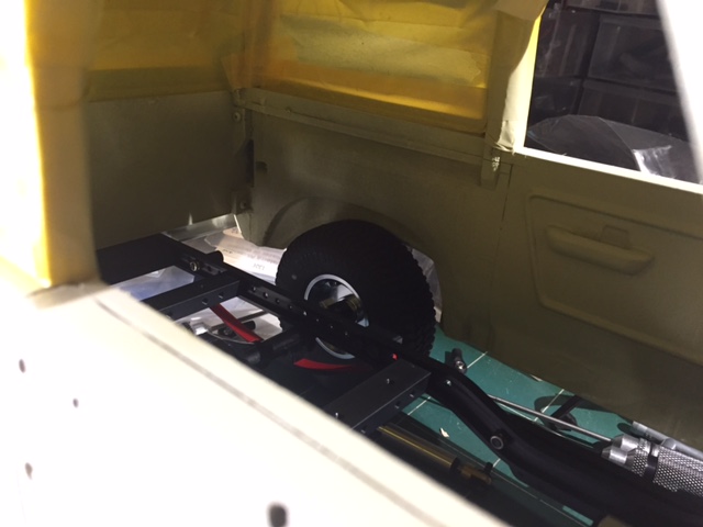

    Du coup j'ai pu enfin calculé la longueur de mon châssis et le raccourcir par l'arrière :
    Un petit coup de lime propre et de marker noir à bien sûr suivi derrière pour les finitions.

  5. cactuszebest
    cactuszebest membre
    Dec 9, 2009
    485
    515
    C'est vraiment beau mon Teddy!
    Precision : Le plastique est imprimé par stereolythographie.
    Teddy likes this.
  6. Chris Customs
    Chris Customs membre
    Oct 20, 2016
    1,782
    1,622
    Je me demande s'ils n'utilisent pas plutôt le frittage laser.
    C'est ce que j'en ai déduit à la vue des pièces commandées chez Shapeways.
    Ce Bronco va faire un malheur !! :bravo:
    Je veux le même peint en "Wind Blue"
    Marcogti, Teddy and Futabarex like this.

    Je ne connais pas du tout la "stereolythographie" ou "le frittage laser" mais c'est pas mal (y).

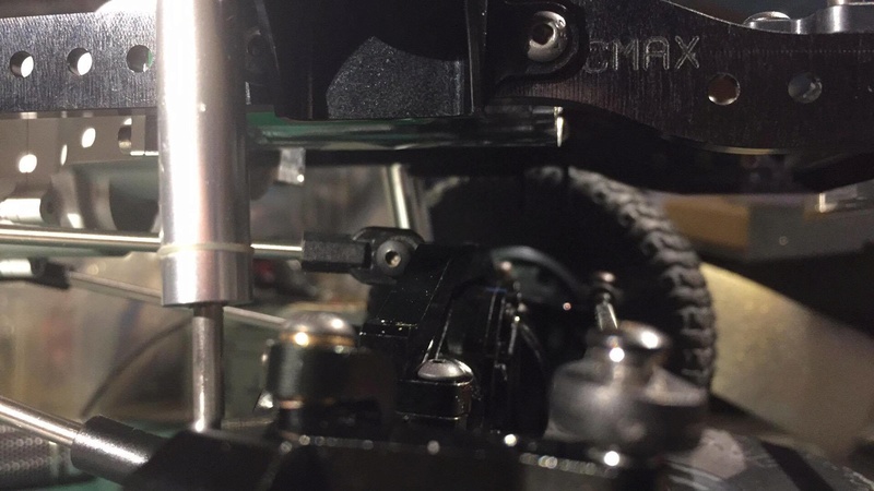

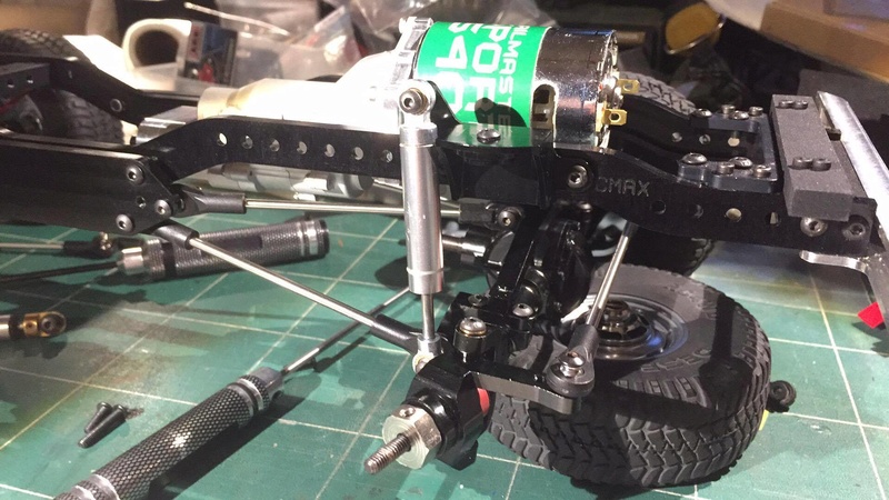

    Bon j'ai monté mes K44 CNC sur le Bronco.
    J'ai monté les lames sous les ponts pour avoir une hauteur de caisse "stock" voulue pour ce projet :
    Je verrais plus tard quel type de lame je mettrais. Les roues touche un peu l'intérieur des passages mais je peux gagner quelques millimètres en mettant des Hexa plus fin et en limant un peu s'il le faut l'intérieur.
    Comme vous pouvez le voir à l'avant j'appuie sur le pare-choc pour maintenir comprimé les amortos et avoir une caisse plate :
    Là j'ai les amortos avant du TF2 en 70mm :
    Il me faudrait des 60mm mais déjà en 70 en compression max je touche au niveau du moteur avec la chappe du lien supérieur :
    En faite, comme la transmission GCM et donc le moteur est ultra bas, ben si vous voulez faire un class1 bien bas et que vous avez un support de lien perché au dessus de la coque de pont, ça peut coincé. Là en 70mm ça passe encore mais cela ne le fera pas en 60mm.
    Je pourrais passer en lame à l'avant et cela résoudrait le problème. Mais ce ne serait pas scale par rapport à la mécanique du vrai Bronco que je veux.
    L'autre solution est de passé sur des ponts GCM, prévu pour ce genre de situation ou tout est très bas et "tassé".
    Et justement, il viens de sortir de nouvelles coques TMX conçue pour le Bronco.
    De plus les TMX font 3mm de moins de large que mes K44, ce sera toujours ça de gagné pour l'arrière.
    Voilà, les K44 iront sur un autre projet !
    Marcogti, benjiv and Alex07 like this.

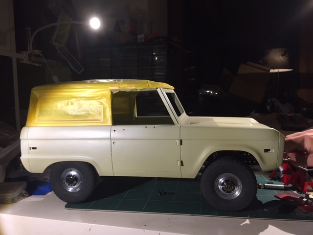

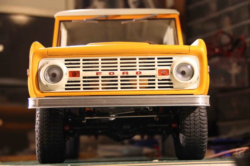

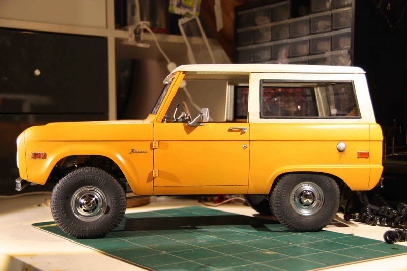

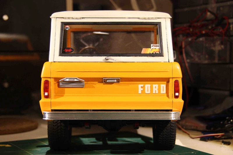

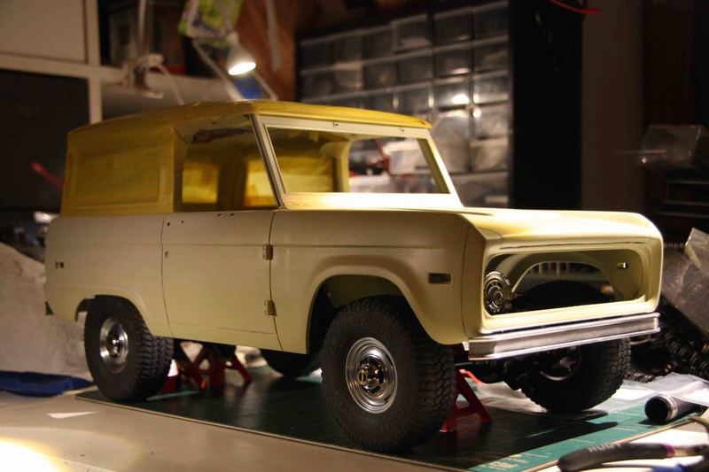

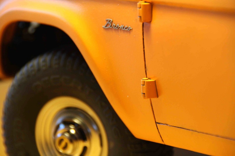

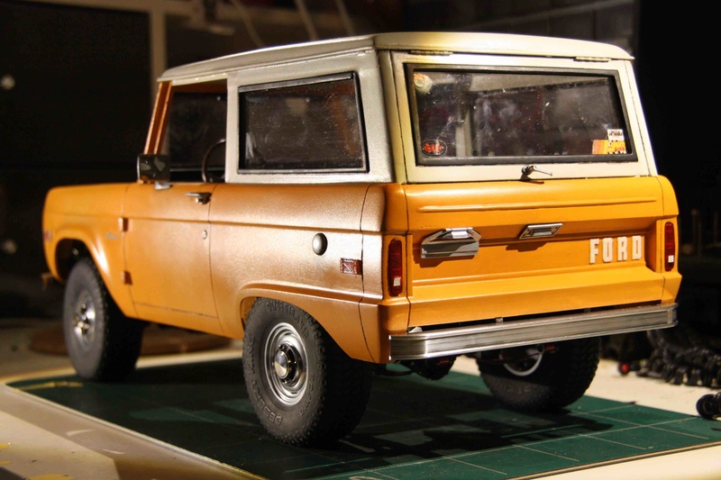

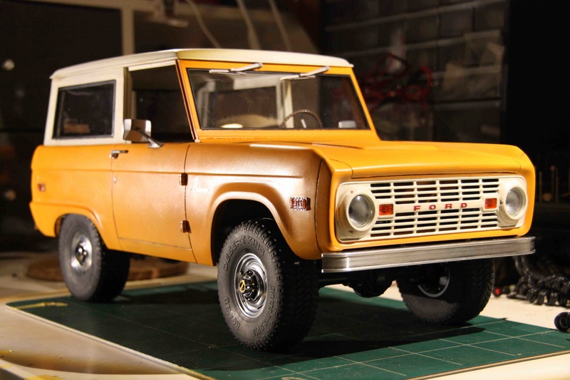

    Bon ben, ce WE, c'était WE Bronco..... :cool:
    [​IMG][​IMG][​IMG][​IMG][​IMG][​IMG][​IMG][​IMG]

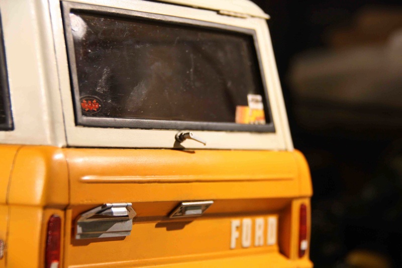

    Ben voilà, ça c'est fait très vite depuis les dernière photos (48h), il y a deux couleurs et du masquage et mon jus comme d'hab....
    Les lettrages sont fait au pinceau à trois poils.
    Pour disposer le sigle "Bronco", je répartis ma fameuse colle qui n'agresse pas la "koltout" sur une plaque de styrène, je pose mon lettrage dessus pour "l'imbibé" et je le récupère à la pincette pour délicatement le déposé à l'endroit voulu.
    Les vitres rendent super classe, ultra transparentes, avec un film protecteur de chaque côté. Attention aux traces de doigts :D !
    Bon j'ai monté quelque scales maintenant, mais celui-là me fait vraiment sont petit effet.......
    Alex07, Jean-mich-much, Ced31 and 8 others like this.

    Euh ... juste peut être lui mettre 2 ampoules dans les phares ... c'est tellement nickel que les cuves font un peu vides :love:
