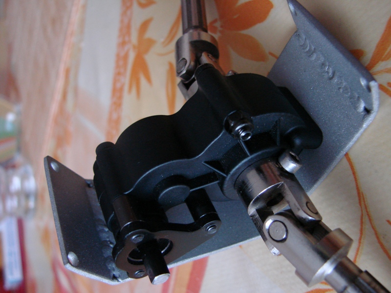

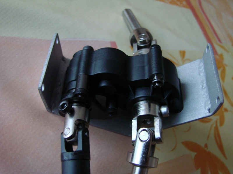

    Bonsoir,
    Voilà une solution pour accoupler au niveau de la couronne.
    Ben79.

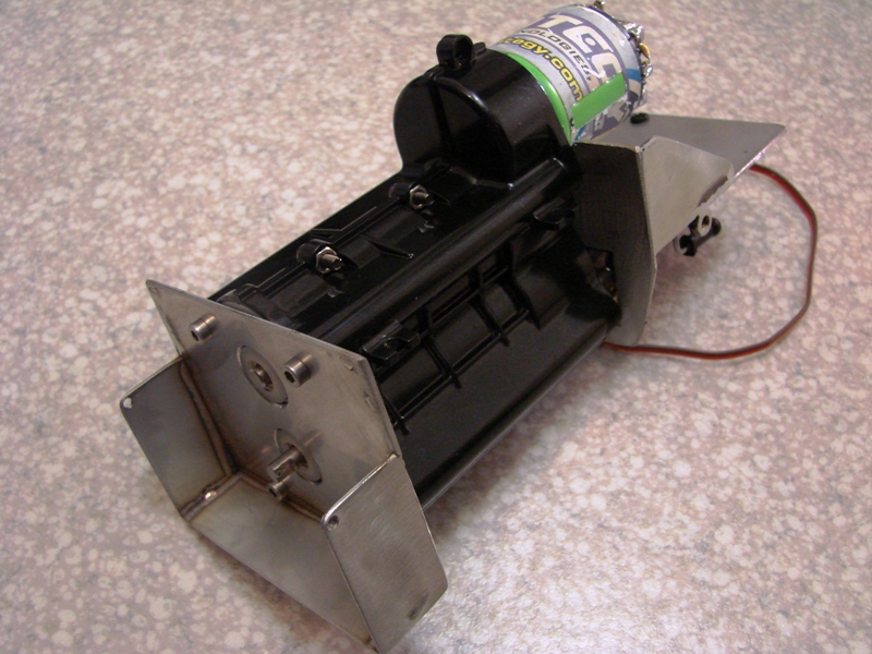

    Salut.

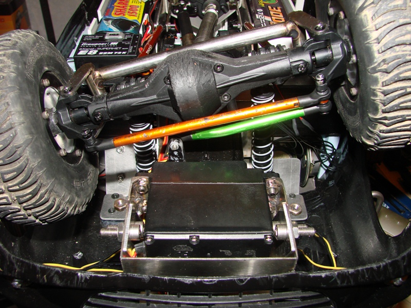

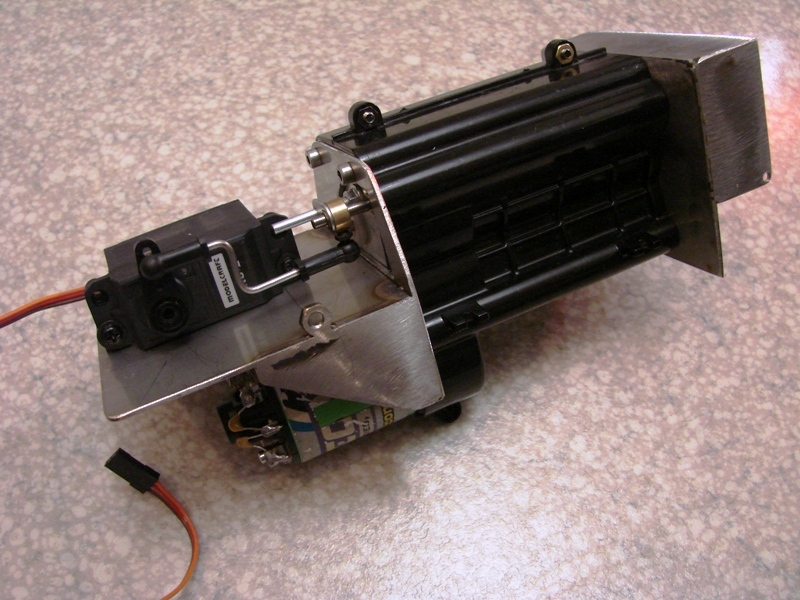

    Voici l'évolution de l'engin.
    La boite avec ses fixations :

    bonjour,
    pour nico , c'est un montage pour un 6*6
    la première boite alimente une deuxième boite je ne comprends pas ce qui te gène :sarcas3: :sarcas3:
    ben 79
  4. Nicolas
    7 307
    7 829
    Re: Ford F-150 Lightning New Bright avec mécanique ARTR
    Je crois qu'il n'imaginais pas qu'elle était toujours relier a un moteur.
    Moi aussi d'après la photos je voyais la couronne toute seule et donc inutile.
  5. Nicolas
    7 307
    7 829
    Après essai, ce montage est le bon.
    Les vitesses correspondent a ce que je cherche : une 3e équivalente a ce que j'avais avant et deux autres plus démultiplier pour les fortes pentes.
    Finalement je ne comprend plus rien en démultiplication.
    un rapport de 1:4 pour la 3e avec après un autre rapport de 1:3 de la couronne font combien en total ?
    Moi j'additionnai mais apparemment ce n'est pas la bonne formule :jecpa3: :mad3:

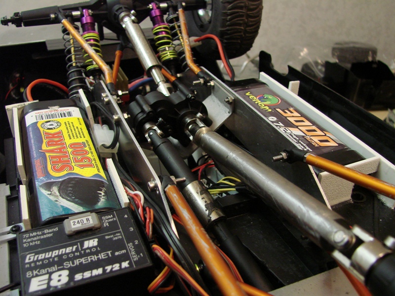

    Çà vas être dur.

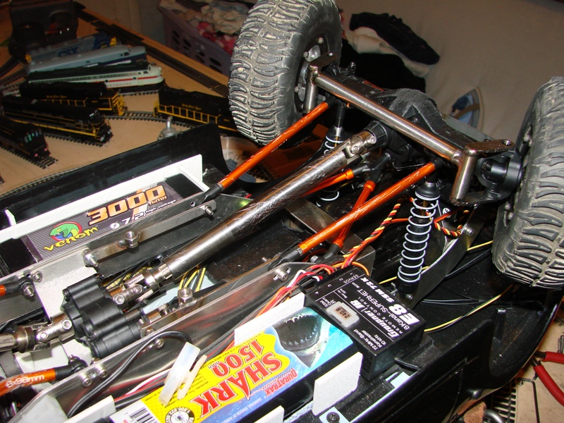

    La boite est remonter sur le support et le tous sur le châssis.
    Voici les dimensions de la remorque que tu m'a demander par MP .

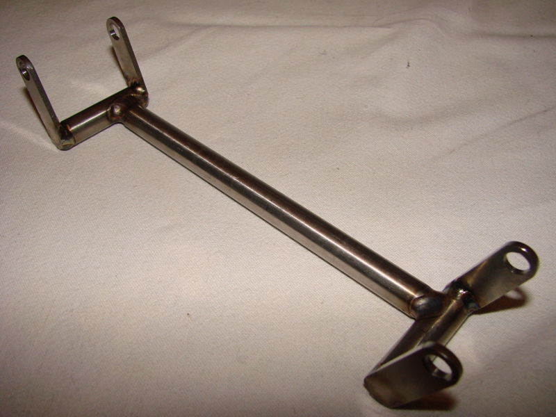

    Bon courage pour en trouver . Ca ne vas pas être facile je pense. :roll3:

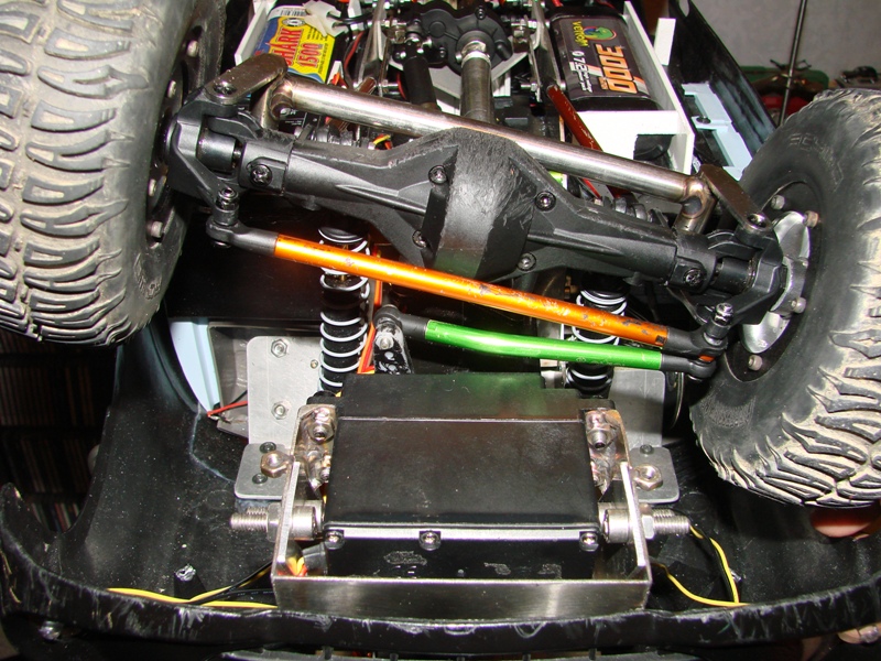

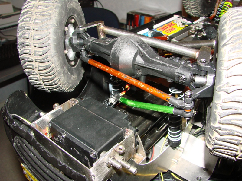

    Pour le Ford je trouvait que le pont avant donnait des signes de faiblesses.
    J'ai donc fait un (petit) renfort :
    A cause de la boite j'ai du déplacer le servo et après avoir chercher plusieurs endroit c'est finalement derrière le pare-choc avant qu'il est le mieux.
    Les prochaines modifs sont de passer a un seul lien supérieure et une barre Panhard pour éviter les effets parasites.
    :zunt3: Nicolas

    C'est un très beau boulot que tu as fait. :yes3:

    Et en plus ça fait du l'estage :yesd3:

    Superbe pièce, c'est ou qu'on signe le bon de commande :mad3:
  18. Nicolas
    7 307
    7 829
    C'est une bonne question.
    Perso je ne la trouve pas très esthétique. Elle est plus pratique que jolie.
    Et après le test des mines d' Abbaretz hier elle remplis bien sont rôle.
    Le Ford ne fait plus Gordini du pont avant.
