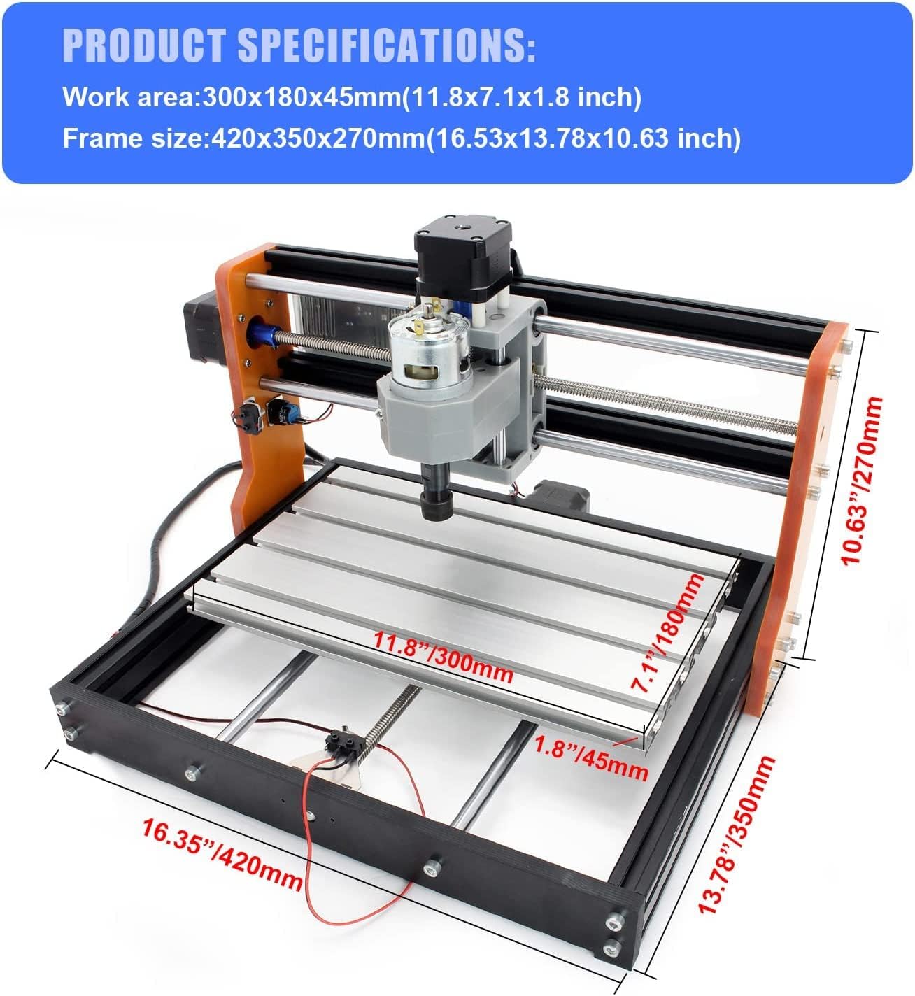

    Je me suis déjà posé la question, ça et les petites découpeuses laser :gne:

    Autant les découpeuses lasers ne m'inquiètes pas en terme d'usage et efficacité, autant faire du copeau sur des machines aussi petit semble délicat.
  4. fb11
    16 224
    36 535
    Il doit falloir usiner que des matériaux tendres, plastiques, bois, aluminium et y aller par petites prises de passes, faut pas être pressé, sinon ça doit faire le job.
    La capacité de la table est plutôt bien pour du modélisme :).
  5. sawblade
    En fraiseuse, je crois que même l'aluminium, c'est limite (trop faible couple pour découper).
    En laser, il me semble qu'il faut des lasers relativement puissants pour imaginer découper, donc "cher" et c'est à rajouter au prix de la fraiseuse. Les prix "abordables" ne feront que de la gravure.
    Ça fait un moment que j'y réfléchis, principalement pour le carbone... Mais je ne trouve aucun retex... En tout cas, tous ceux que je trouve parlent du bois ou du plastique, donc aucun intérêt pour moi

    dans le descriptif du produit cité, l'alu fait parti des matériaux qui passent.
    de l'AU4G (série 2000) ne doit pas poser de problème, par contre la série alu 5000-6000-7000 là effectivement on peut se poser la question.
    fb11 et sawblade aiment ça.
  7. sawblade
    Certes, mais les retex que j'ai vu sur ces types de machines ont plutôt tendance à dire que c'est très limite. Pour la gravure ça va, pour la découpe c'est autre chose...
    C'est kon, parce que 200€ c'est super abordable, et la taille de la surface de travail est top pour notre activité !

    oui, c'est pour ça que je cherche un max d'info.
    en théorie, c'est 100% adapté a notre discipline et comme tu le dis aussi: abordable.

    Si je devais investir c'est le genre de machine que j'achèterais chez un revendeur spécialisé, on en revient toujours au même dilemme autrement dit on en a pour son argent. Même une bonne Dremel chauffe quand on fraise de l'alu dans des petites sections. On peut imaginer ce qu'encaisse la mécanique des mini fraiseuses. Un ami a une Proxxon, on est déjà dans du matos garanti et dans de l'alu faut pas être pressé. Par contre dans le bois même dur ça fait des merveilles..
    Sans compter la précision, si c'est pour tailler des pignons à notre échelle..

    Fut un temps où j'avais acheté une EMCO F1 à rétrofiter. J'avais tout pour faire la bascule en full CNC nouvelle génération sauf le temps. Et j'ai tout revendu.
    Avec ce type de machine, même pas j'essayerais de faire de l'alu. Vu le prix c'est juste bon pour graver des médailles pour chien en bois.
    A la rigueur pour usiner du delrin. C'est un matériau auquel on ne pense pas souvent mais c'est très tendre à l'usinage (se découpe facile avec une défonceuse) et c'est hyper résistant.

    j'ai une 30*18 du même style mais avec des tiges lisse de 12mm et une broche de 200W. J'ai fais un essai dans de l'alu et j'ai vite laissé tomber. C'était a peu près acceptable mais avec une profondeur de passe ridicule( genre 0.2 ou 0.3 mm )et une vitesse d'avance encore plus ridicule. Le châssis n'est pas assez rigide pour avoir une bonne précision. Dans le bois ca va bien, dans le plastique ca le fait mais comme ca chauffe le plastique fond, il faut nettoyer la fraise assez souvent.Je m'en sers presque uniquement pour faire des PCB en gravure anglaise et là c'est propre et precis. (Mais avec une profondeur de coupe de 0.05 a 0.09 mm.)

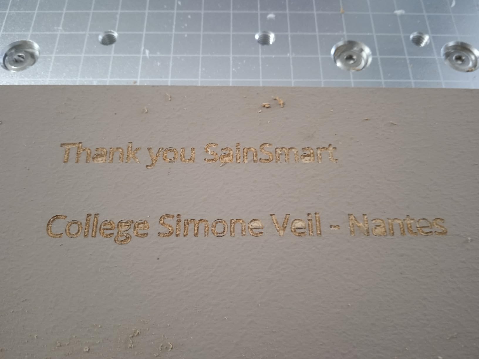

    Exemple d'un utilisateur sur un modèle à priori supérieur (530€) :
    Moi ça ne me fait pas rêver...
  18. fb11
    16 224
    36 535
    Surtout sur du carton :hihi:
