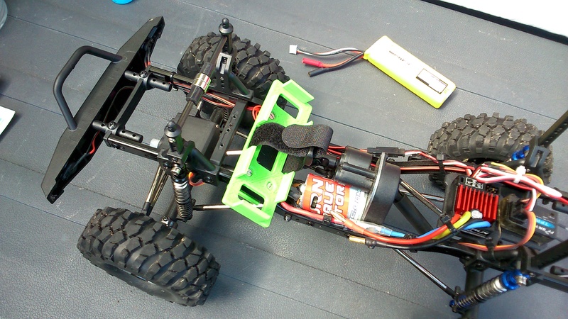

    En guise de cadeau de départ en retraire, j'ai trouvé intéressant d'avoir une imprimante 3D, donc l'occasion de faire un support de batterie pour recentrer les masses:
    Le chassis étant toujours trop léger, on m'a conseillé des jantes métal et des pneus plus accrocheurs, j'ai trouvé ces modèles dans l'esprit vintage pour coller à la carrosserie.

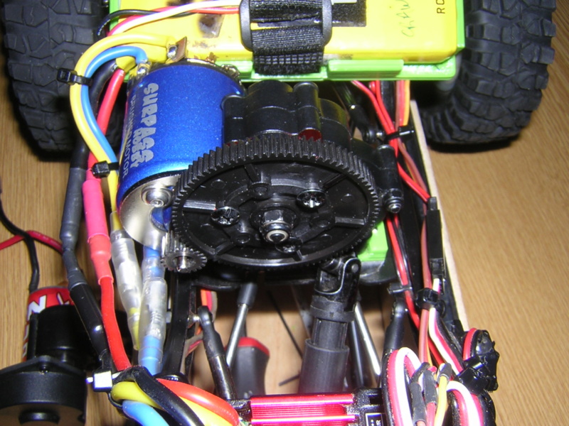

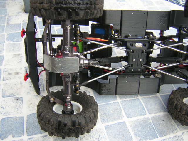

    Cette fois la transformation allait être radicale, donc pour une soixantaine d'euros sur Aliexpress remplacement des trains avant et arrières pour des trains en métal, et en plus j'ai surtout gagné en rayon de braquage.
    Pour le montage des ponts et vu l'empattement court ( env 255mm) Il a fallut trouver un compromis pour le montage des amortisseurs et raccourcir les cardans de la transmission.
    Et dans la foulée, remplacement de la motorisation 390 d'origine par un 540 35trs sur une transmission de Scout Maverick moyennant la cale quivabien en impression 3D.
    Maintenant je le trouve très efficace et bien plus souple.

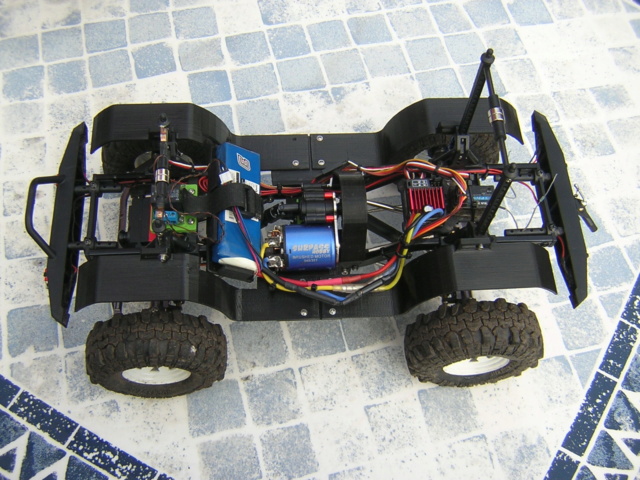

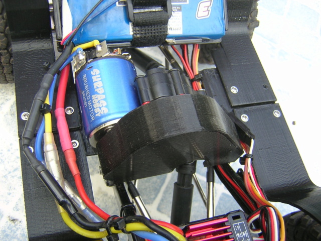

    Un petit carter de protection en impression 3D:
    Et des gardes-boue en impression 3D également,
    Voici donc où j'en suis arrivé actuellement:

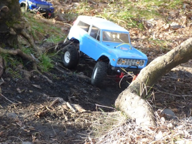

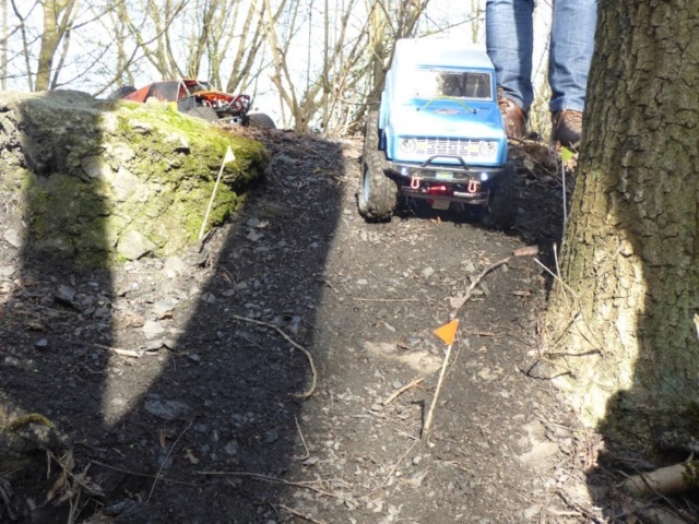

    Lors de la rando des Chtis du 17 février:
    [​IMG] [​IMG]
    #10 chti mof, 22 Février 2019

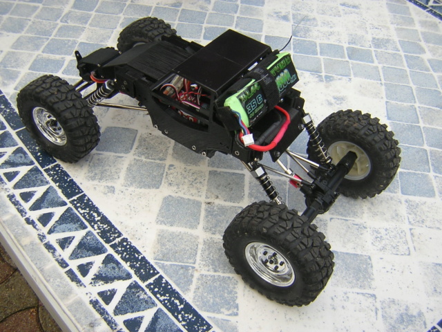

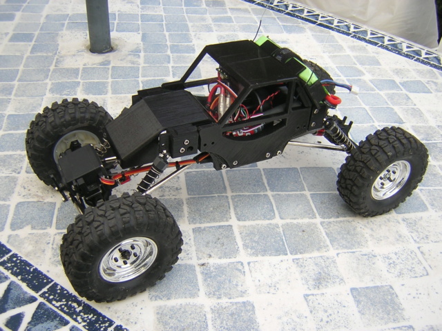

    En fait, il ne reste plus grand chose du châssis d'origine,
    et pour recycler les pièces restantes une fois remises en état je me suis fait un petit délire, il a suffit de racheter les cardans de transmission, l'imprimante 3D a chauffé un peu. :)

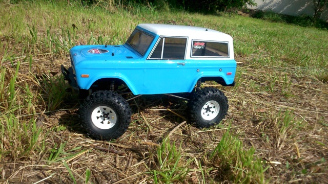

    Les amortos en alu font 90mm, ceux d'origine faisaient 82mm il me semble, et je ne voulais pas tailler dans la carrosserie au niveau des pare-chocs pour la descendre un poil.
  13. sawblade
    11 924
    16 808
    Tu es juste à point pour passer en semi-drop ;)

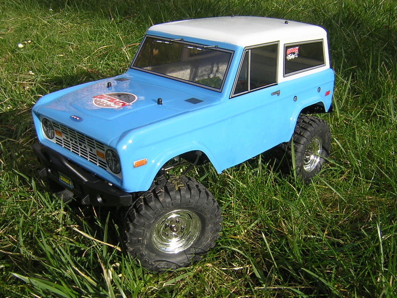

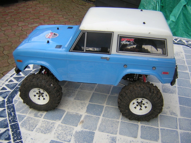

    Je me suis inspiré de cette photo d'un Bronco 1973 trouvée sur le net pour me lancer dans la peinture Lexan:
    #14 chti mof, 22 Février 2019

    Tu peux recycler un vieux feutre en coupant 4 bouts de 8 mm et tu les glisse dans l amortisseur pour revenir à 82 mm de débattement

    La hauteur de carrosserie ne me choque pas vraiment.
  17. Scal68
    16 509
    44 159
    Il est super ton Bronco, avec mon pote on l'a bien observé lors de la rando de dimanche et il n'a rien à envier aux gros Traxxas, cette deuxième version avec les amortisseurs en dehors du châssis est facile à optimiser et on obtient un chouette petit engin sans que cela ne coûte un bras :)
