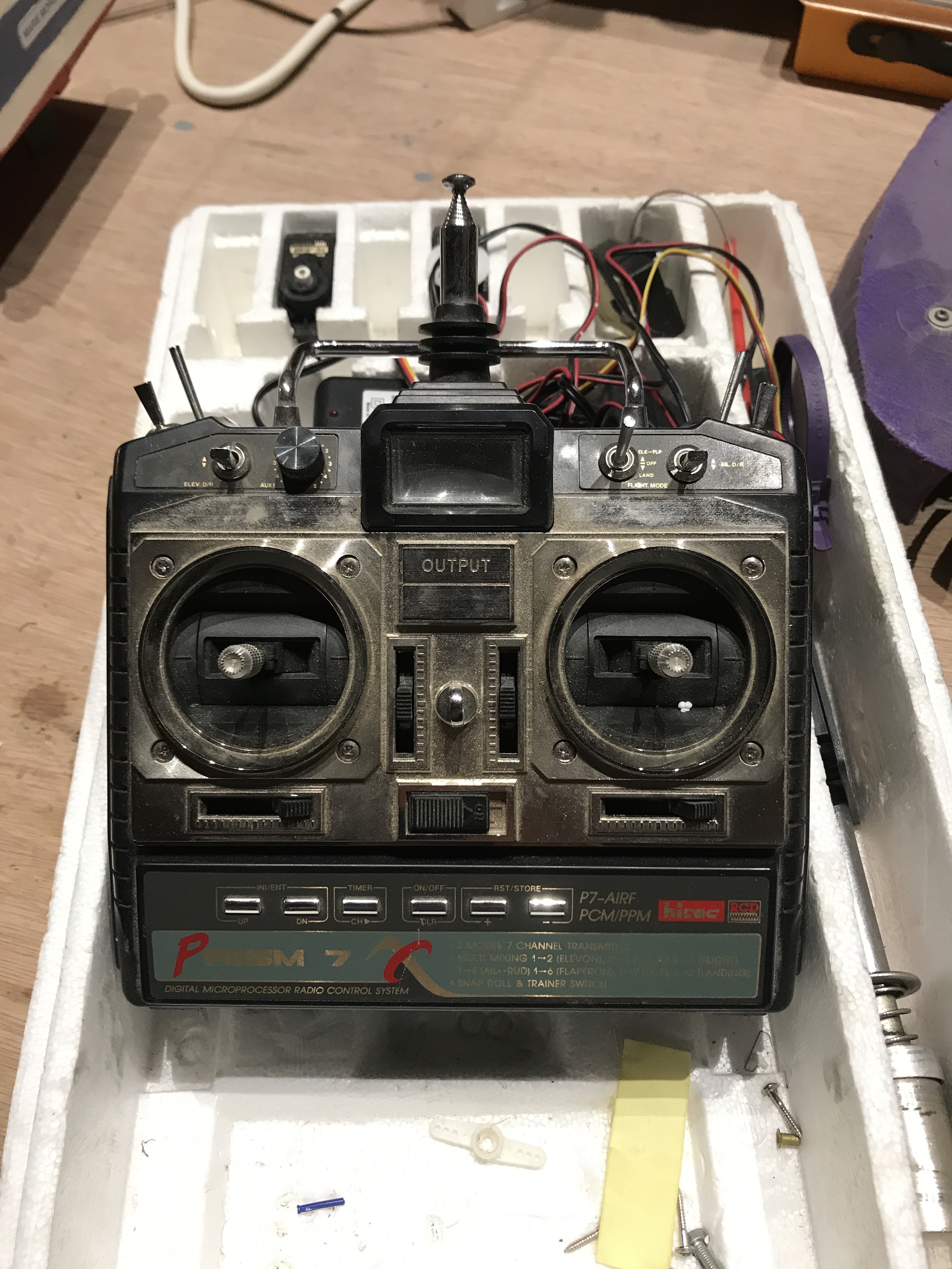

    Je suis nouveau sur le forum, à la recherche de conseil et avis sur un futur achat, et un coup de main sur un dépannage de ma vieille télécommande.
    En préambule je dirais que je suis pas trop mal en mécanique, mais une grosse buse question batterie, les ambrés, les NImh et j'en passe c'est un peu du chinois, alors d'avance merci pour votre patience pour les questions "ras des pâquerettes" à venir...et dire que j'ai fait toute l'élec de ma maison sans comprendre en appliquant les plans et les normes...bref,
    J'ai une ancienne télécommande, c'est une 8 voie, elle a plus de 20 ans, pour l'époque c'était une belle machine et j'y suis attaché. Voulant acheté une voiture RC électrique prochainement je me suis décidé à lui faire une petite charge afin de voir si elle est toujours opérationnelle...et là plus rien...elle ne s'allume plus, ne prends pas la charge, elle fonctionnait parfaitement encore l'an passé.
    Voici le modèle :
    ce matin, voulant faire des photos pour faire mon post, je décide à sortir la batterie ...et là c'est le drame, je comprends pourquoi elle ne prend plus la charge et ne fonctionne plus...une patte de branchement et complément oxydée et cassé...
    j'ai démonté la télécommande, la pièce est petite difficilement accessible, impossible à réparer...par contre, je remarque deux pattes en cuivre d'un seul coté du logement de batterie, et un fil noir et rouge y sont relié, du coup perdu pour perdu, je branche en direct la batterie et miracle elle charge...
    cela fait deux heure qu'elle est en charge, et le voltage progresse..pour autant je ne me vois pas poursuivre ainsi, la batterie à plus de 20 ans...une neuve, ainsi que le pack batterie pour le récepteur ne serait pas du luxe...

    La télécommande va bien avec le matos, elle n'a pas de perte ou d'interférence, alors pourquoi changer ?
    Un accu, c'est un accu, il faut juste trouver le bon nimh, tu as quoi comme dimension disponible ?
    Sur ta platine, tu souderas une prise correspondante à ton accu et c'est reparti.
    Par contre, pour un avion, du matériel d'émission et réception moderne serait un gage de sécurité.

    Merci Nicolas, il est noté 600 mA...en dimension j'ai 10 x3 cm....

    La fiche d'alim est vraiment HS, oxydé et cassé sur la télécommande, très très difficile à changer...puis-je utiliser les broches ???existe il des accu avec deux broches ? merci !

    ok, merci !! en effet comme le dit Vince, c'est une 9,6 V, il est noté plus de 10,5V sur la télécommande lorsqu'elle est bien chargée

    Normal que tu sois à 10,5V … sur 8 éléments, ça pourrait même monter jusqu’à 12V.
    Le problème, sur des vieux accus type Ni-Cd et Ni-Mh, c’est que leur autonomie risque d’être nulle … tu pourrais bien te retrouver à 8V au bout de quelques minutes seulement.
