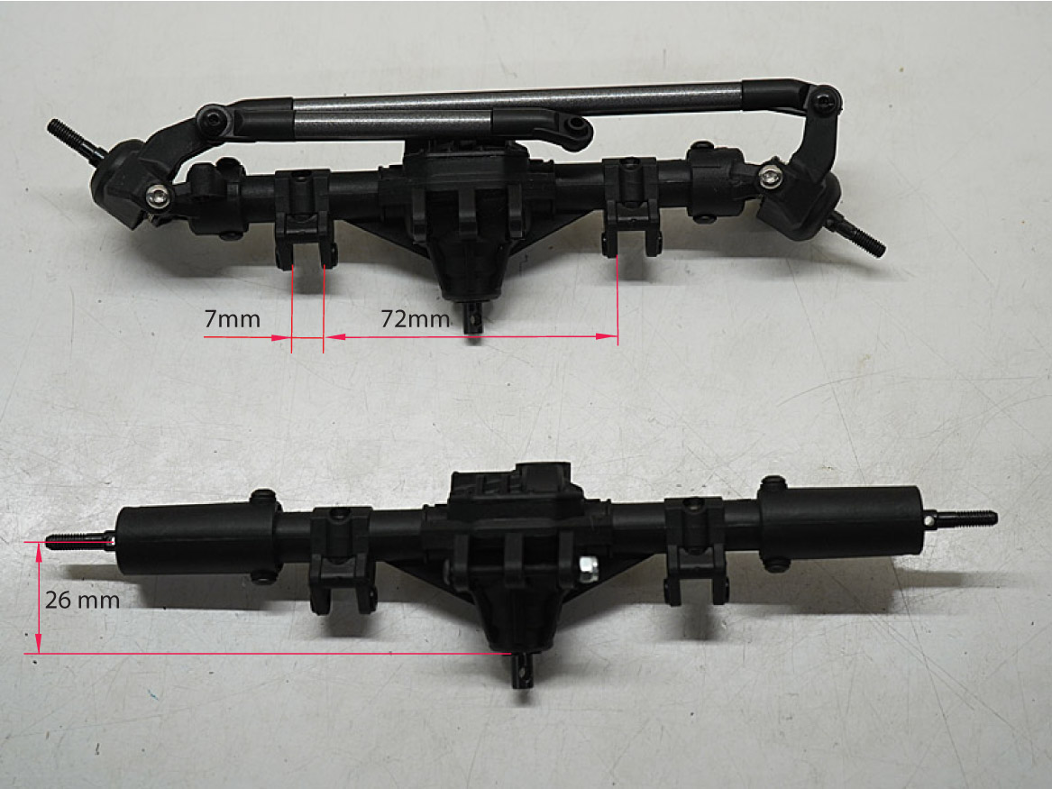

    Vous avez une photo des ponts injora ainsi que quelques détails et dimension (distance entre pâte, position arbre sortie, longueur, diff ouvert ou fermé, .....
    Thomas m'ayant confié un projet a base de copie de pont scx10.2 .
    Je peux voir si je n'ai pas moyen de modifier quelques pièces pour adapter.

    Salut, je regarde ce Week end pour te faire une photo avec toutes les mesures.
    Si pas de news de ma part, n'hésites pas à me relancer

    [​IMG] voilà une photo des ponts Injora, avec les cotes principales, l'axe de l'entrée du dif est dans le plan des axes de roues

    Le diff est libre et une étoile sur le couvercle de diff ?

    Il y a bien une étoile sur le couvercle de diff, mais celui-ci n'est pas libre.

    [​IMG] Ce sont ces ponts là.

    Bizare, ceux que Thomas m'a passé pour son projet sont libres.
    Je regarderai l'adaptation plus tard, surement en parallèle d'autre chantier.

    Je confirme j'ai les même ponts et ils sont fixes (pas de diff))
    Fais nous signe quand tu auras eu le temps de regarder l'adaptation.
    Pour l'instant je vais patienter les adaptations pour lancer les impressions
