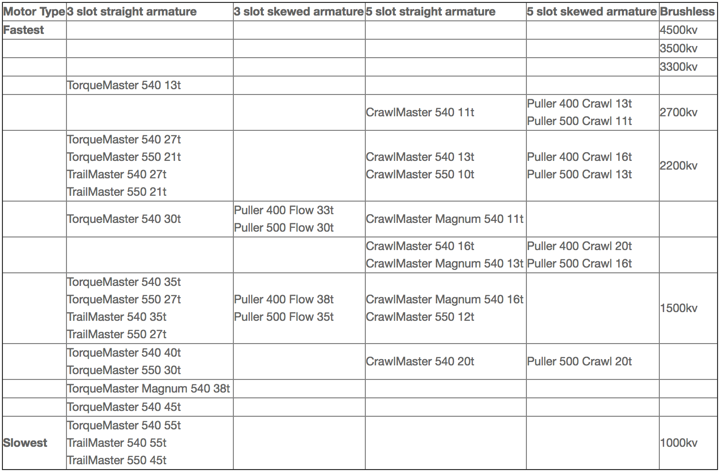

    Le 5 slots est plus onctueux, plus progressif, il est tres tres souple. Il garde malgré tout un bon couple meme si ça n'a rien à voir avec HH TorqueMaster Pro ;)
    La difference entre 3 et 5 slots, c'est un peu comme la difference entre Brushless 2 et 4 poles.
    Tu trouveras ici les recommandations par rapport au type de vehicule.
    Tableau d'equivalence
    Tu le trouve partout, Fanatic, RCMart, eBay ou directement chez HH mais frais de port un poil exorbitant.

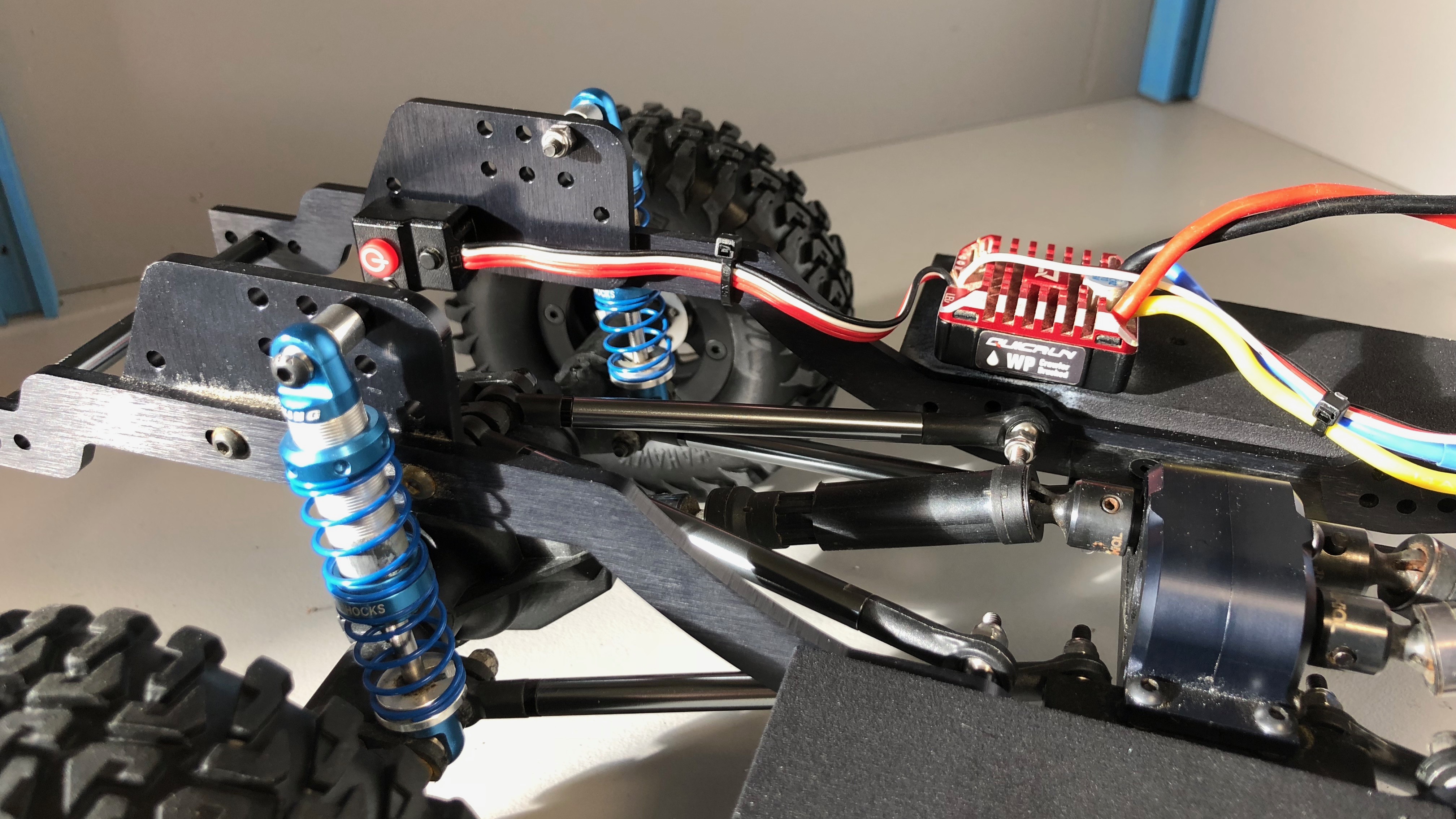

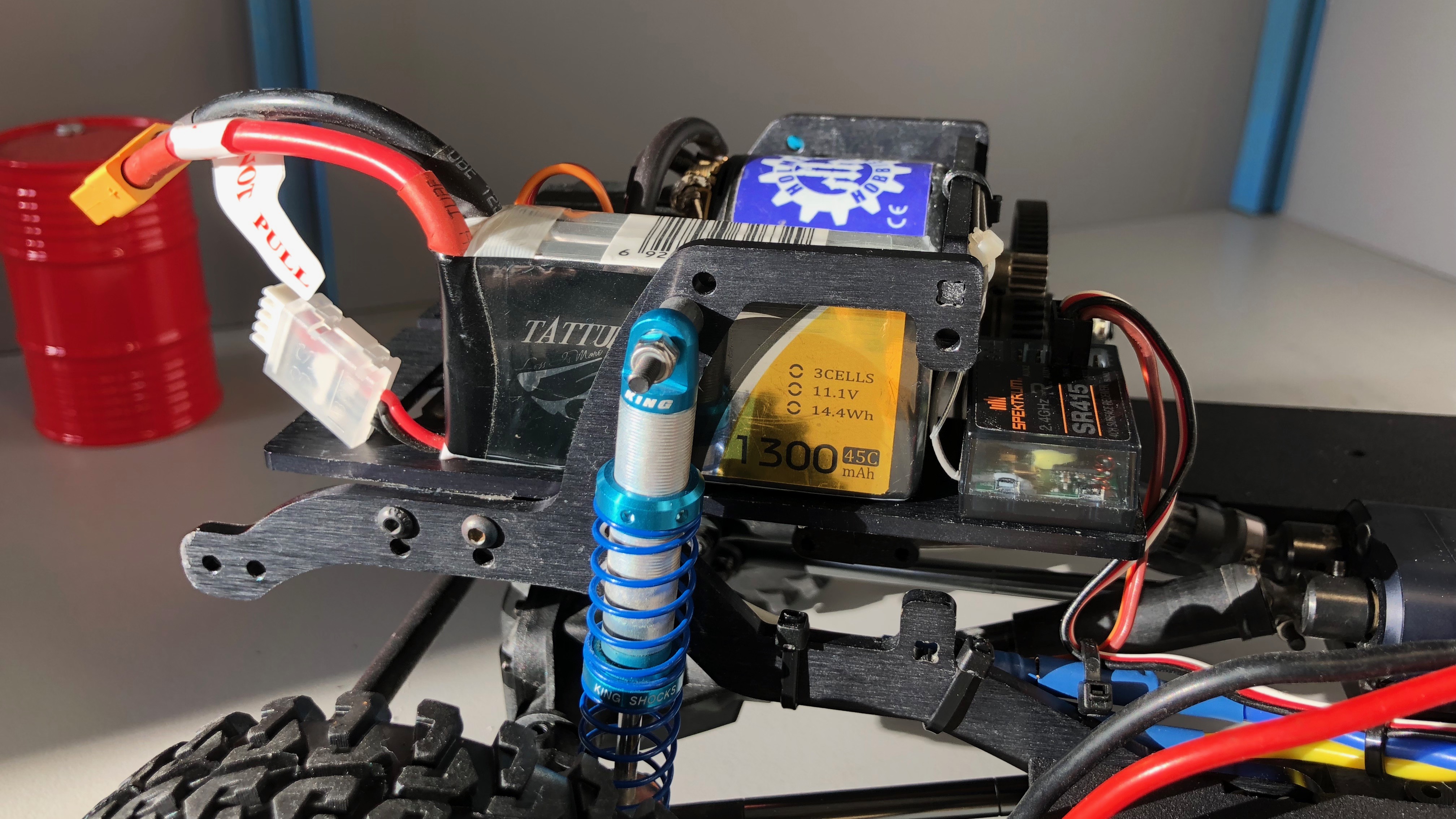

    Apres installation des skids lateraux, j'ai revu ma copie concernant l'implantation de l'electronique
    Comme @Rubicon69 voulait voir, voilà quelques clichés ;)
    Voili voilou :)

    Merci Skudd pour les photos, effectivement ça passe juste !
    Bon choix de ta part (y) et tes pièces de chez Shapeways nickel .
    J'avais déjà repéré l'arceau qui est très bien fait mais va t'il durer dans le temps ???
    Moi je vais partir sur le modèle ou tu peux laisser le hard top, peint dans une couleur qui ressort cela peut être sympa.
    Tu as fixé ta carrosserie comment ?

    Ps: graisse tes cardans ça commence a rouiller ;)

    Non c'est certain, il a déjà cassé à la deuxieme vis alors apres un tonneau :confused:
    Heureusement...j'en fais peu :hihi:
    Ah je vois pas des quels tu parles :mad:
    Avec les skids, 2 vis comme sur le RCModelex, c'est pas mal.
    Mais je cherche une façon de fixer avec des neodymes ;)

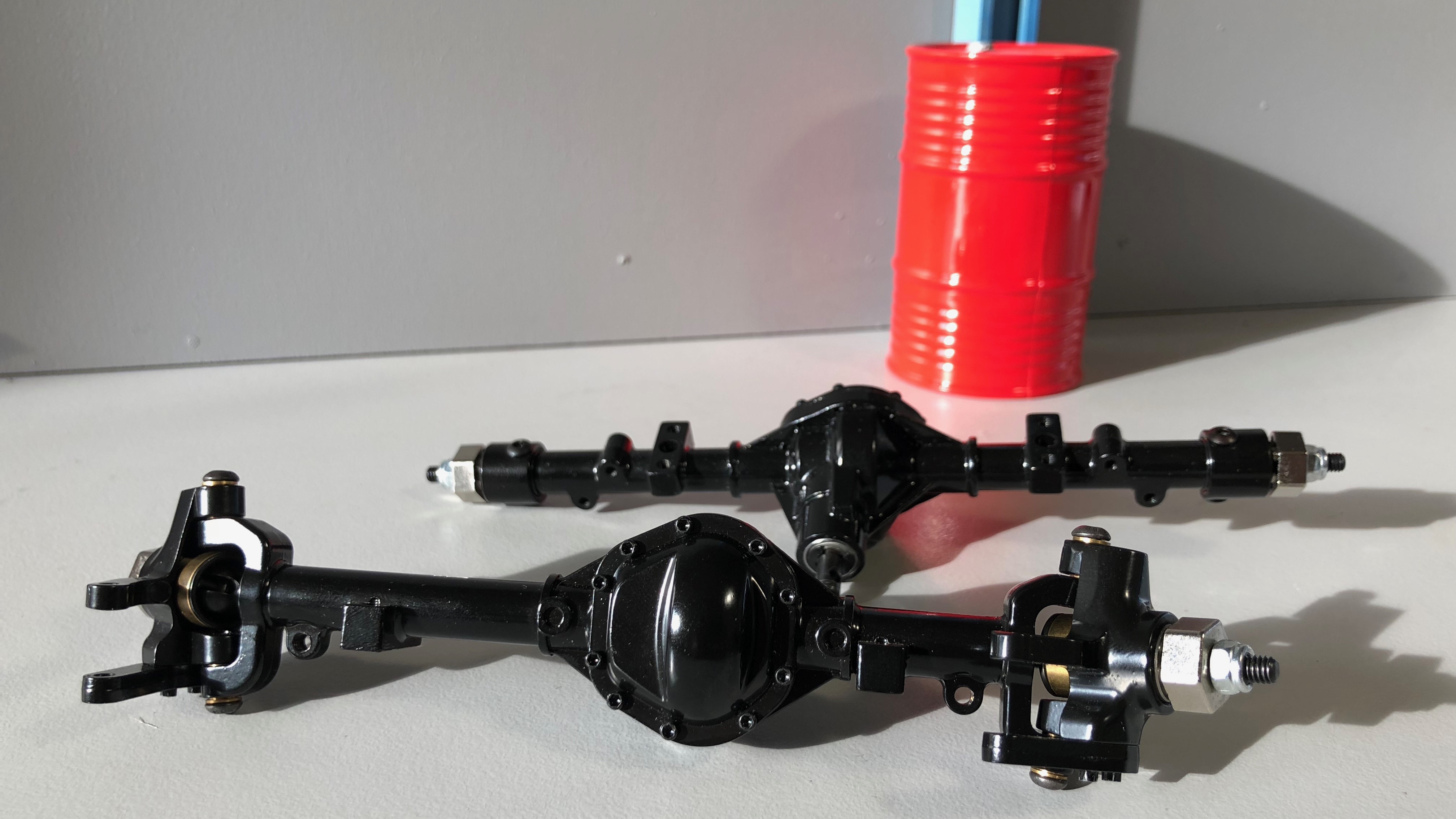

    Bon, ce matin craquage :confused:
    J'ai commandé des ponts K44 Cast, ça me trottait dans la tete depuis le superbe tuto de @Teddy et les observations de @hanjin-san concernant mon choix de ponts sur un autre post...
    Je devrais donc pouvoir passer ce skeleton en Classe 1 :)
    yann du 34, Teddy et sasacécé aiment ça.
  16. Skudd
    Skudd membre
    17 Octobre 2014
    3 802
    2 841
    Et bien les voilà arrivés...:)
    Y'en a bien un qui va me dire que mon pont avant est présenté à l'envers...heinnn :D
    Je suis content, j'ai bien pensé aux liens de direction...
    Par contre, à aucun moment je ne me suis inquiété des supports de liens, quel touriste :confused:
    Allez, 60 balles de plus et une bonne semaine à attendre :mad:
