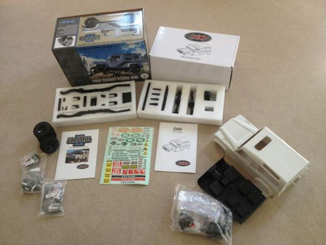

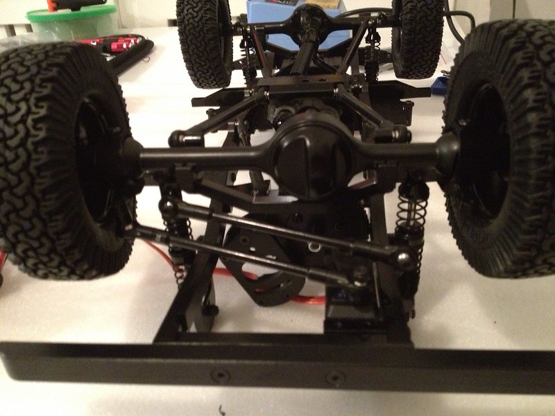

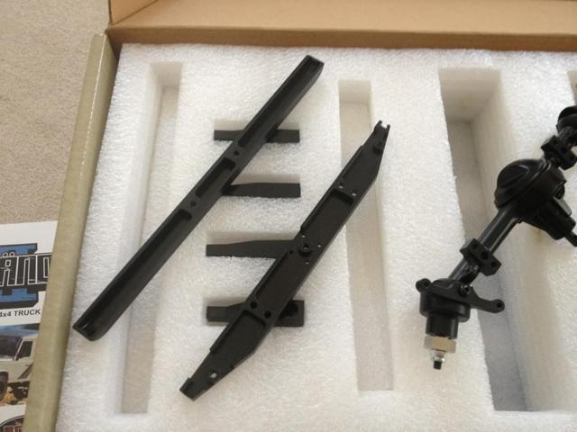

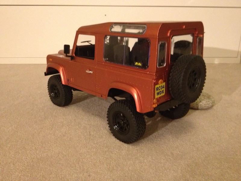

    Ici je vous presents le neuveau GELÄNDE II de RC4WD.
    Extra´s sont le panhard - 3 link avant, le neuveau R3 transmission, et les YOTA II axes avec 8° knuckles.
    Je fait le G II comme en serie, alors, ca veut dire "OOTB".

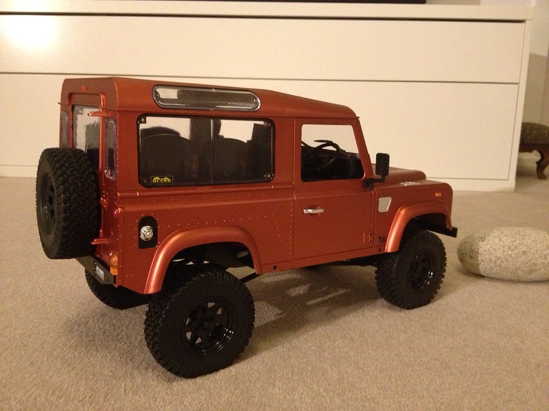

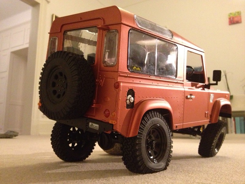

    Apres tester, la voiture est optimer avec des scale-options:
    Winch
    Lumiere
    Roues
    etc.

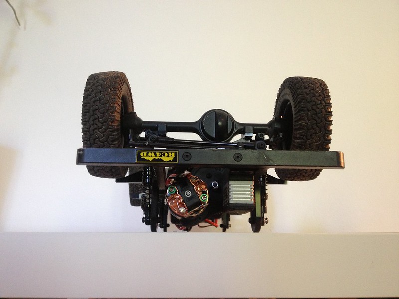

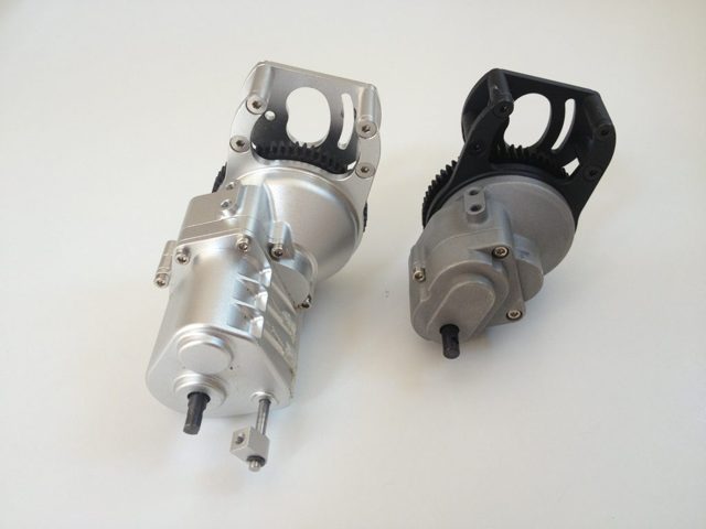

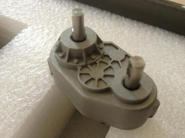

  2. Rockatanski
    Rockatanski membre
    28 Avril 2012
    81

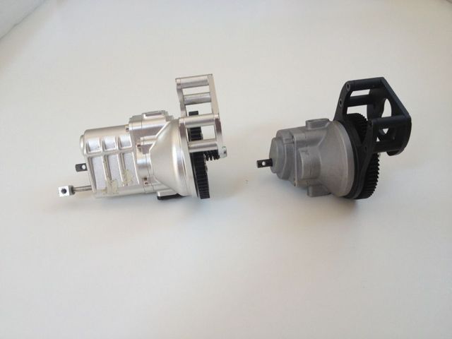

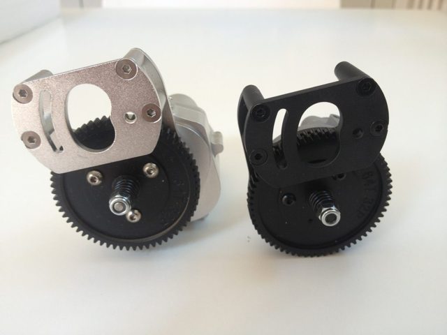

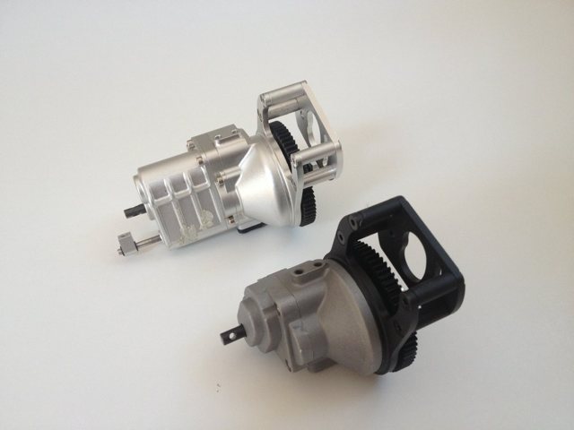

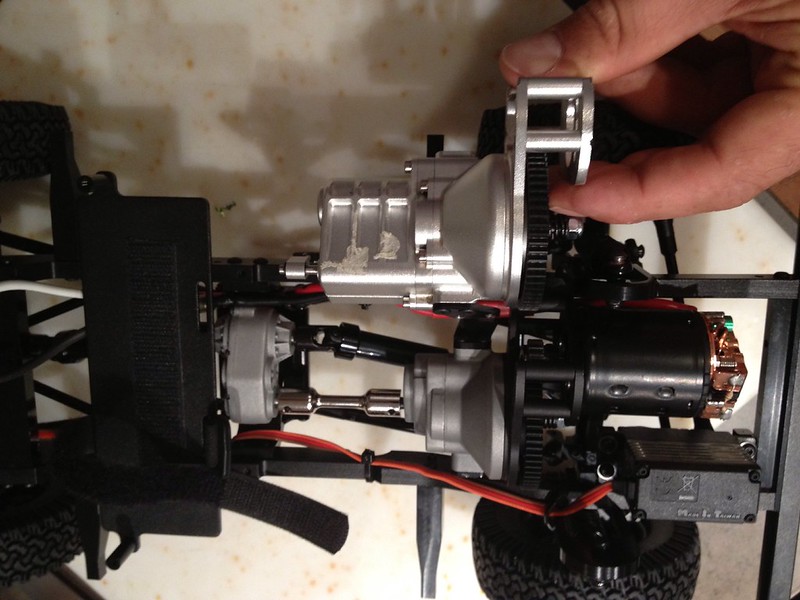

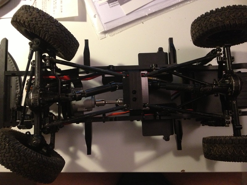

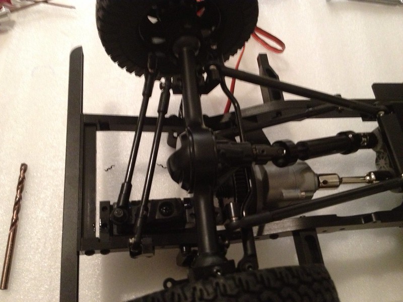

    Comparison de R3 transmission du Trailfinder 2 et le neuveau R3 du G II
    Tous les deux avec 32 DP et 64T - superrigide! :yes3:

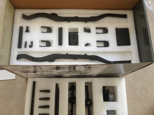

  3. Teddy
    Le premier Gelande II du forum non :yeah3: ?!

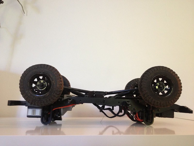

    Tu pourra me donner la dimension de l'écartement entre les deux longerons du châssis stp :ang3: !!
    Quand tu l'auras monté bien sûr :wink3: !

    une barre de panhard de serie ? sympa ça , faudra nous mettre des photos de détails :)

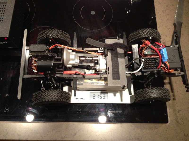

    Electronic
    Bluebird BLS 3114
    Axial AE-2 ESC
    CC BEC
    TX + RX Spektrum
    55T No-name-motor
    Tranny R3 2-speed vs 1 -speed
    Outdoor

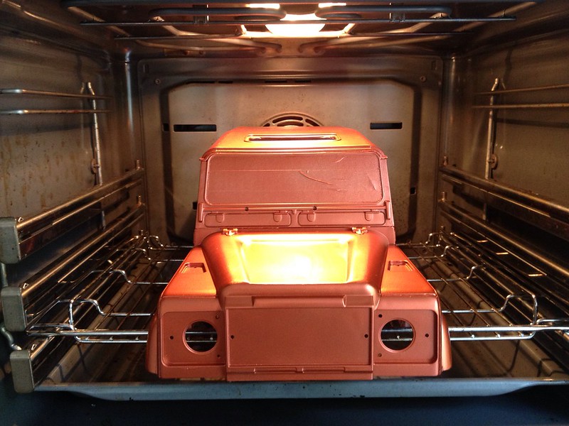

  17. Teddy
    Hey :inkoi3: ! Pourquoi tu l'as passé au four ??
    Et sinon si tu pouvais me donner la largeur entre les deux longerons du châssis à l'occasion... :ang3:
  18. Rockatanski
    Rockatanski membre
    28 Avril 2012
    81
    afin que la peinture sèche plus vite.
    Un moment...
    Distance est 72 mm

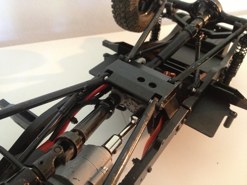

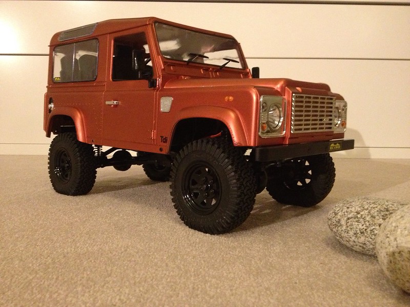

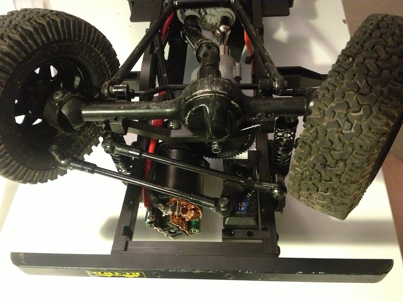

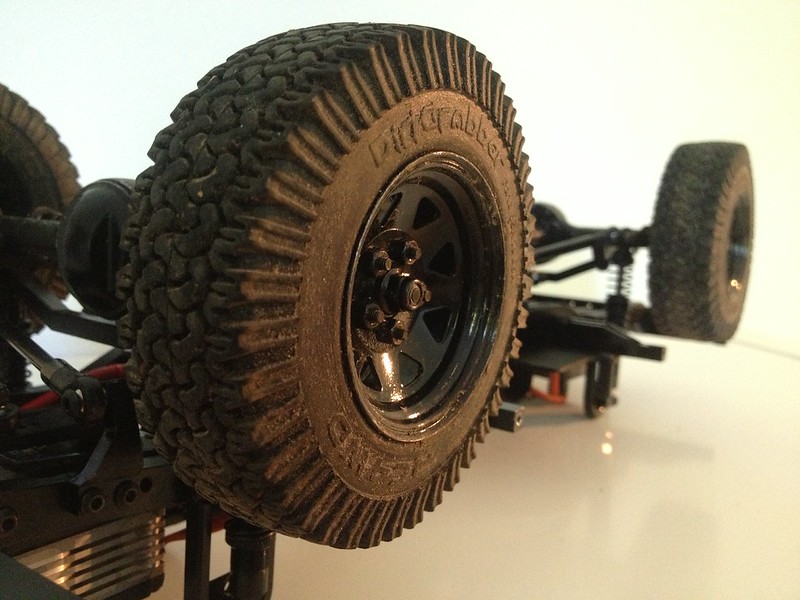

  20. Rockatanski
    Rockatanski membre
    28 Avril 2012
    81

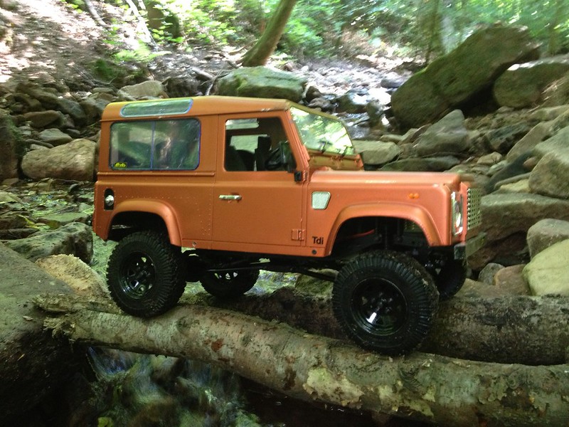

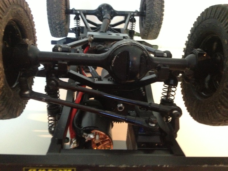

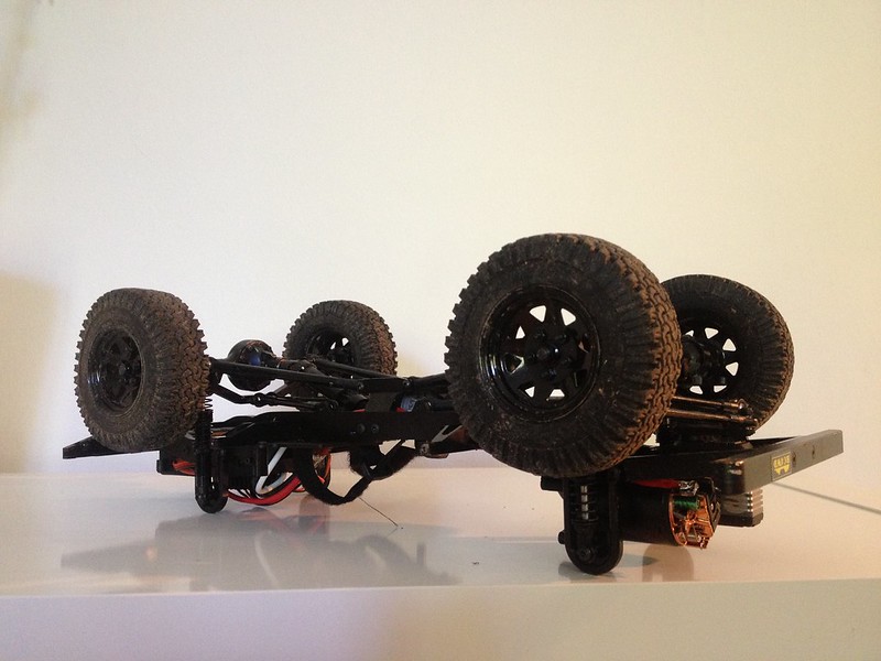

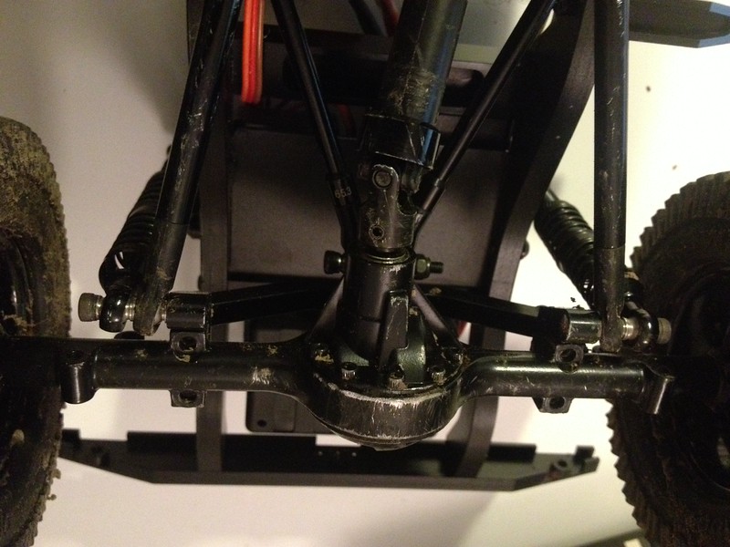

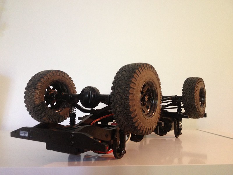

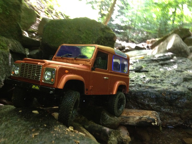

    Premier run avec 2S- 2200 mAh - roules 2,5 heures, roulage complets est ca 3000 mAh (2200 mAh avec 2S, ca 800 mAh avec 3S)
    Un peut des scratches, tout le chassis faits tres bien :yes3:
    Les roues avec les DirtGrabbers ont une apperance realistic mais marche tres bien sur les roques et le terrain dans le foret
    Skid avec peinture tres durable...
    Position du service
    :yes3:
    Je vais essaier aussi 3S-Lipo pour la durabilité du tranny/cardan. :yeah3:
