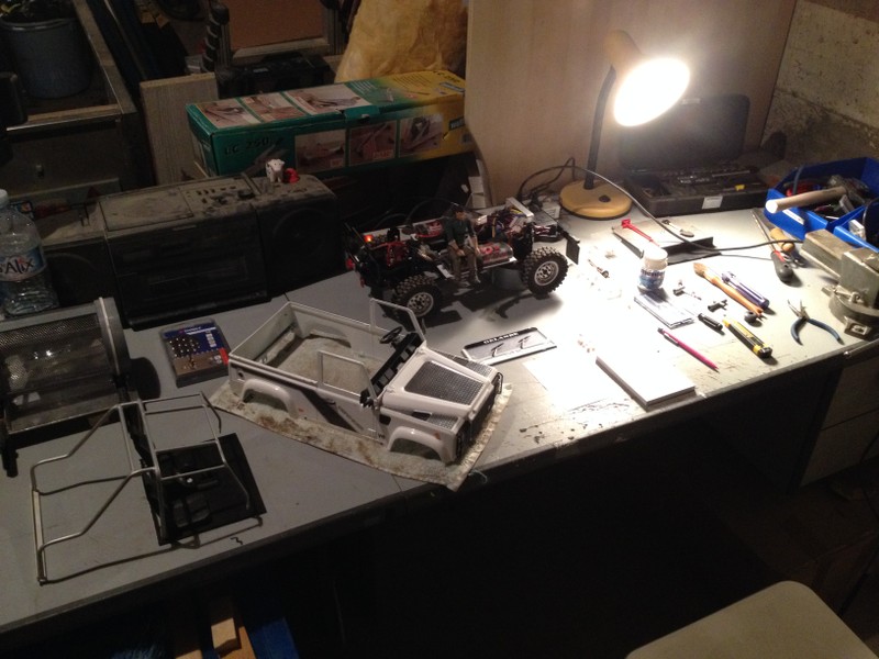

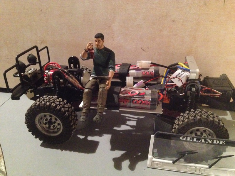

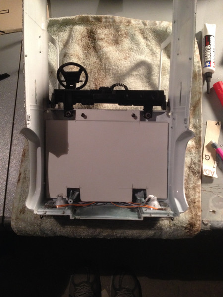

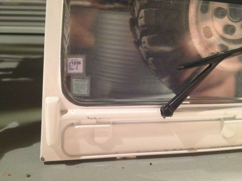

    allez je suis sympa mais pas grand chose a voir...
    la table d'opération :

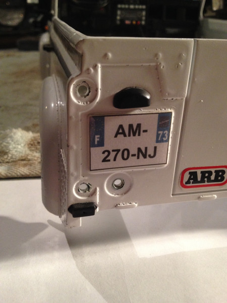

    vignette CT et assurance : merci vidou07 pour l'idée!!

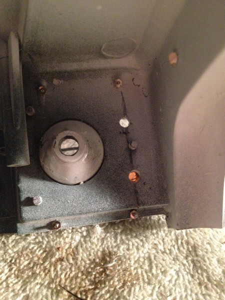

    les feux décollés et la petite tetine limé :
    la partie arrière avec les trous pour les feux :
    la partie avant idem...il a fallu viser juste car pas moyen de les démonter...

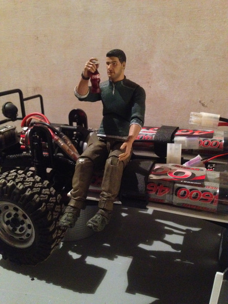

    et santé...sam est au coca!!
    Voilà bonne soirée
    François

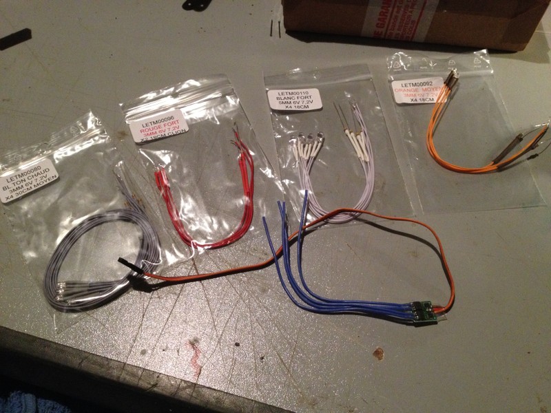

  13. takinou76
    takinou76 membre
    28 Juillet 2014
    66
    9
    la commande est faite!!!il n'y a plus qu'a attendre!!
    seul hic il n'y avait plus en stock le module feu stop et marche arrière avec bip et feu de recul...ce n'est que partie remise!!!!
    donc pour le moment il y aura :
    A l'avant :
    - clignotant
    - veilleuse
    - code
    - longue porté
    A l'arriere :
    - veilleuse
    - clignotant
    et a suivre feux stop et marche arrière avec bip des que c'est en stock!!!
    a plus
    François

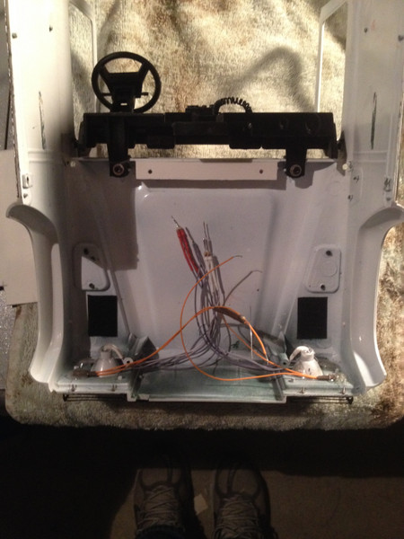

  15. takinou76
    takinou76 membre
    28 Juillet 2014
    66
    9

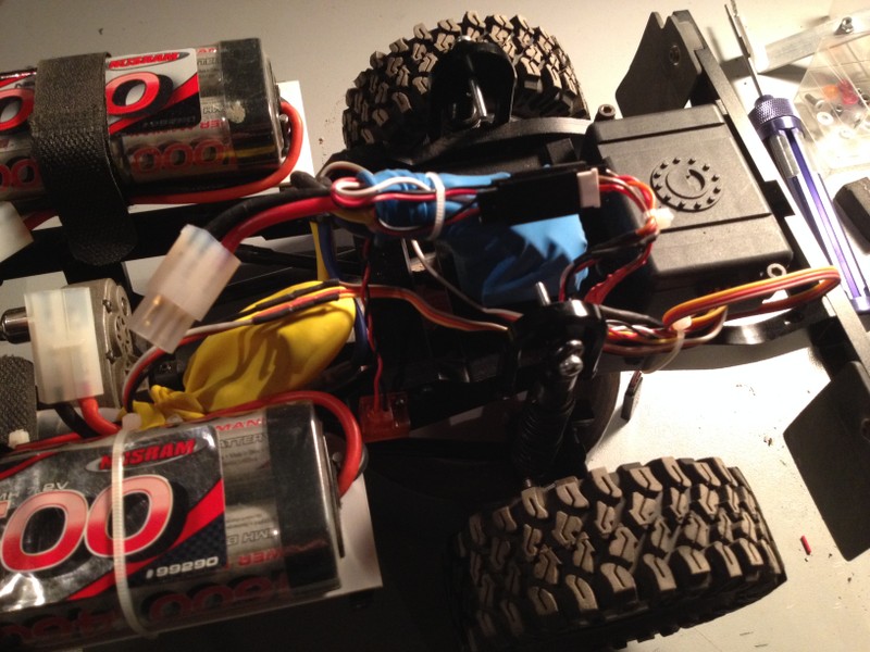

    allez j'ai reçu la commande de led... donc on attaque!!!
    j'en ai profiter pour mettre le vario dans un ballon et la platine du treuil également!!
    donc il n'est pas encore waterproof mais c'est déjà mieu...
    tout l'électronique de l'éclairage sera donc mis en place sous le capot et sera recouvert d'un cache en pvc afin de le protéger un peu et d'éviter que cela tombe sur le moteur...pignon...
    il y aura donc une batterie pour rouler en 4600 et une batterie en 4000 pour treuil et éclairage!!!
    [​IMG][​IMG]
    d'autres photos quand ça fonctionne...j'espere lol
    a plus françois

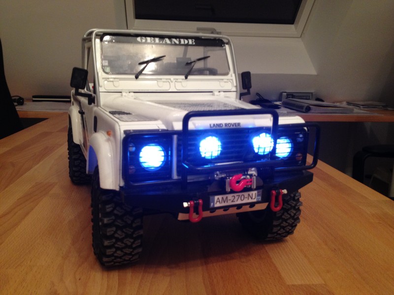

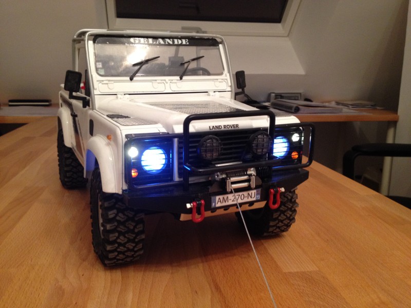

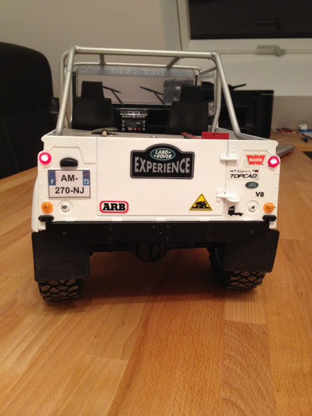

  16. takinou76
    takinou76 membre
    28 Juillet 2014
    66
    9

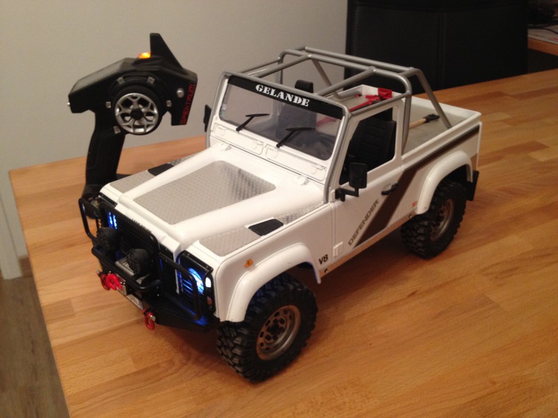

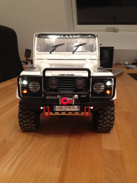

    Bonsoir
    Voilà l'éclairage est fini pour la 1ere phase!!
    2 modules ps4a et ps4b monté en parallèle pour allumer :
    - warning
    - feux de position
    - feu de route
    - longue portée
    Sinon en manoeuvrant un peu le treuil et bien celui-ci "gratte" lorsque l'on est en traction....grrrr il aura pas duré longtemps....cela vous est déjà arrivé sur ce genre de produit?
    Voilà a la prochaine journée de beau temps c'est parti pour une petite sortie!!!!
    françois
