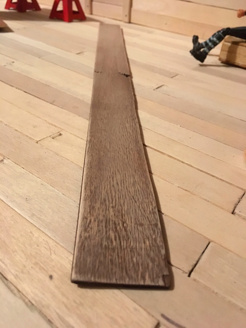

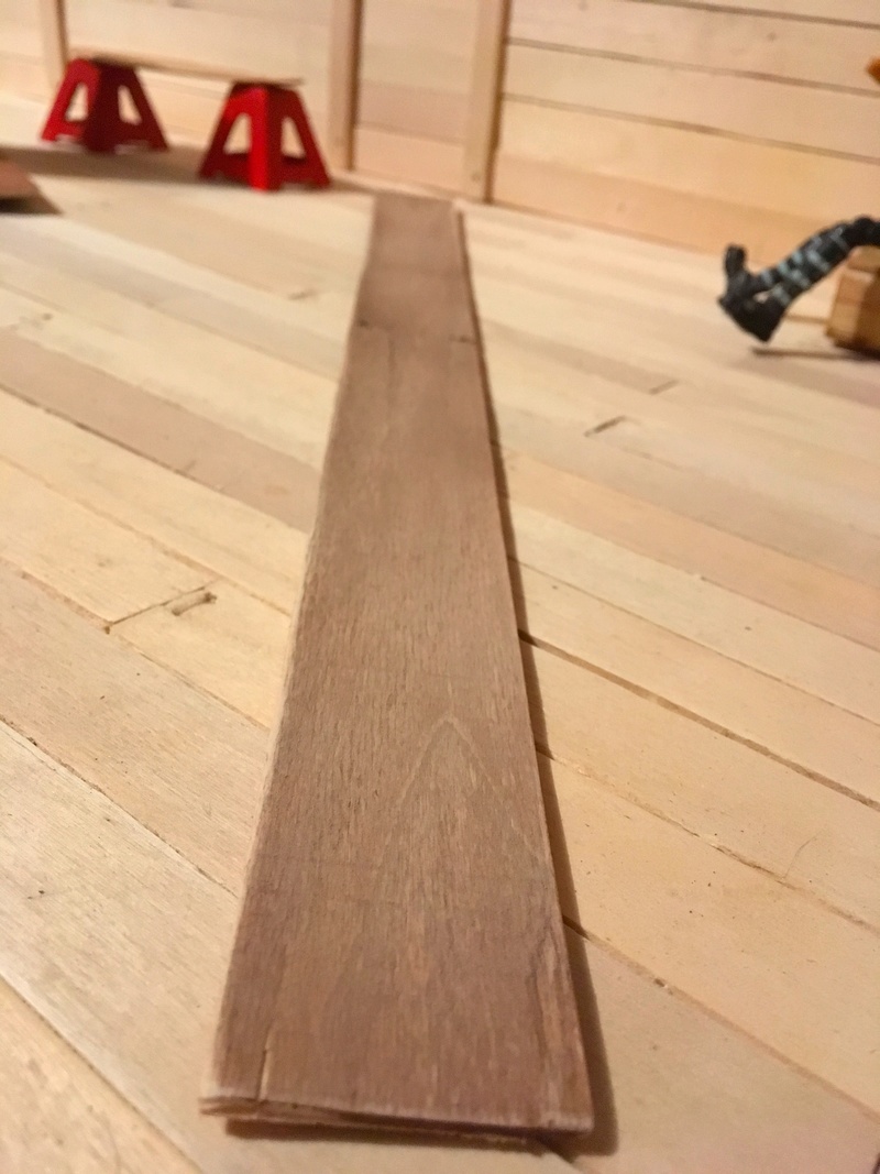

    Ah tien il manque le petit teste de 2017 vieilli ou pas je sais toujours pas :hihi:
    Petit teste en dégradé.... pour voir si vieilli un peu ou beaucoup me va... pour l'instant je sais pas siffl10

    patiner foncé est plus joli selon moi , mais foncé moins de lumiere pour les photos !
    et aussi ça dépend du bois , dans les zone de non circulation bois foncé les zone de roulage éclaircie pas un ponçage ou de la laine de fer .....au pied des mure tu peux meme noircire et soupoudrer de la poussiere qui ce collerait à la peinture pareil si tu met un fût d'huile un peu de coulure et poussiere les petits détail qui donne une lumiere de vie :)
    le brou de noix n'est plus pure comme avant !! c'est surtout de la flotte mais avec une peinture marron foncé ou claire bien diluer avec un solvant le résultas eest bien aussi . toujours faire un éssais .et choisir apres sechage et si il y a un vernis la claretée change .

    Superbe gicab (y) le résultat de la patine sur la première photo est trop bien :humhum:

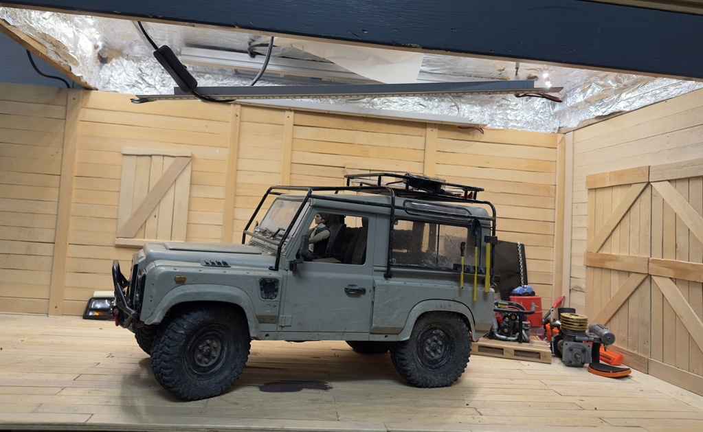

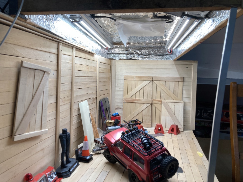

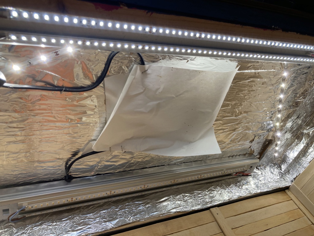

    Hello,
    Pas de changement :humhum:

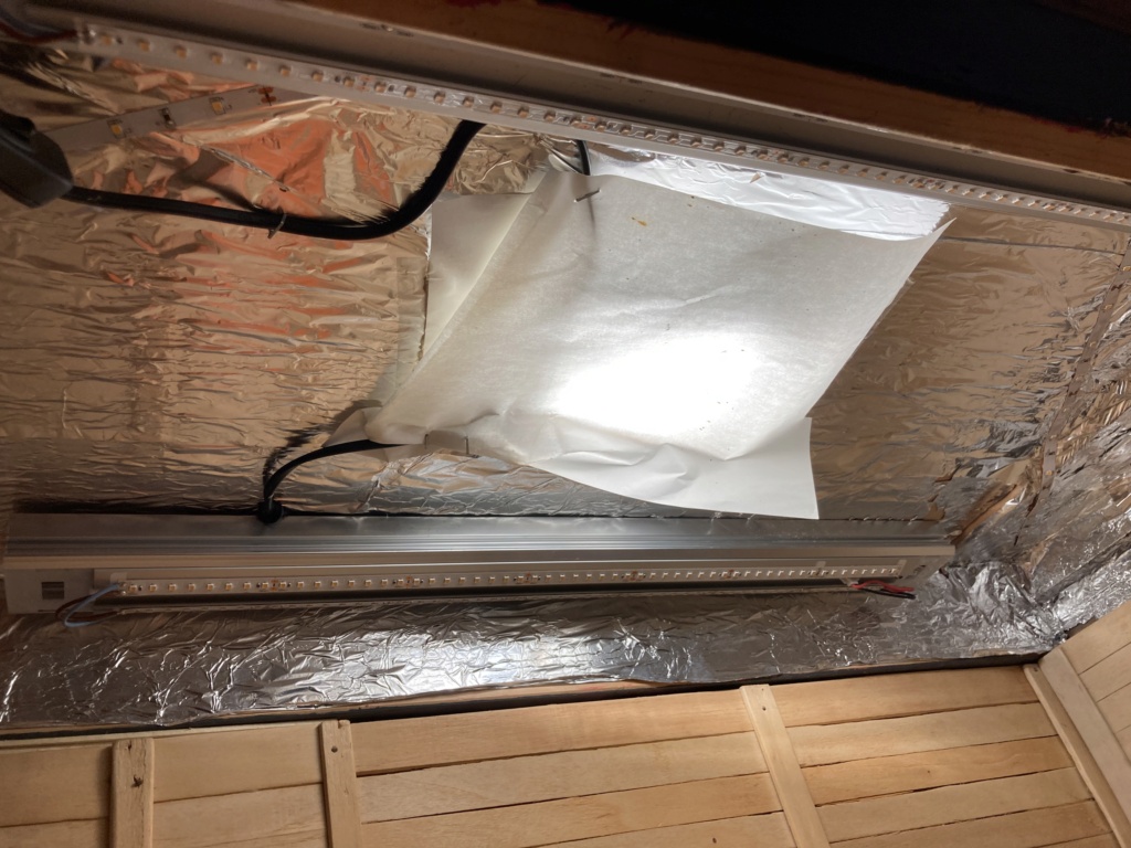

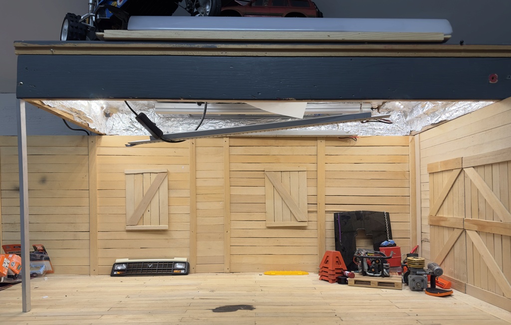

    Comment bien éclairé sont garage scale…. C’est envoyant la photo de ju’ super garage… mais l’éclairage manque cruellement pour mettre en valeur toute celle belle grange ( je suis fan mais le photographe amateur ce dit qu’il faut faire quelques chose chose Ju’… ne le rend pas mal pour l’exemple)
    Un ruban de led action… plus une récup de led pour un peu plus de lumière si le ruban ne suffit pas… important l’aluminium pour pour une réflexion maximum et éviter les ombres…
    Ou cette version éclairage ultra puissant pour l’extérieur mais pas cher…. avec une simple feuille 80g comme diffuseur
    On peut voir que l’éclairage est plus dure et froid….
    Avec l’appareil photo reflex je suis même obligé de rajouter une lumière de face…
    La photo en intérieur…

    :eek::eek: C'est vraiment nickel (y)

    Merci on peut voir aussi la différence entre smart phone et reflex plus développement ;)

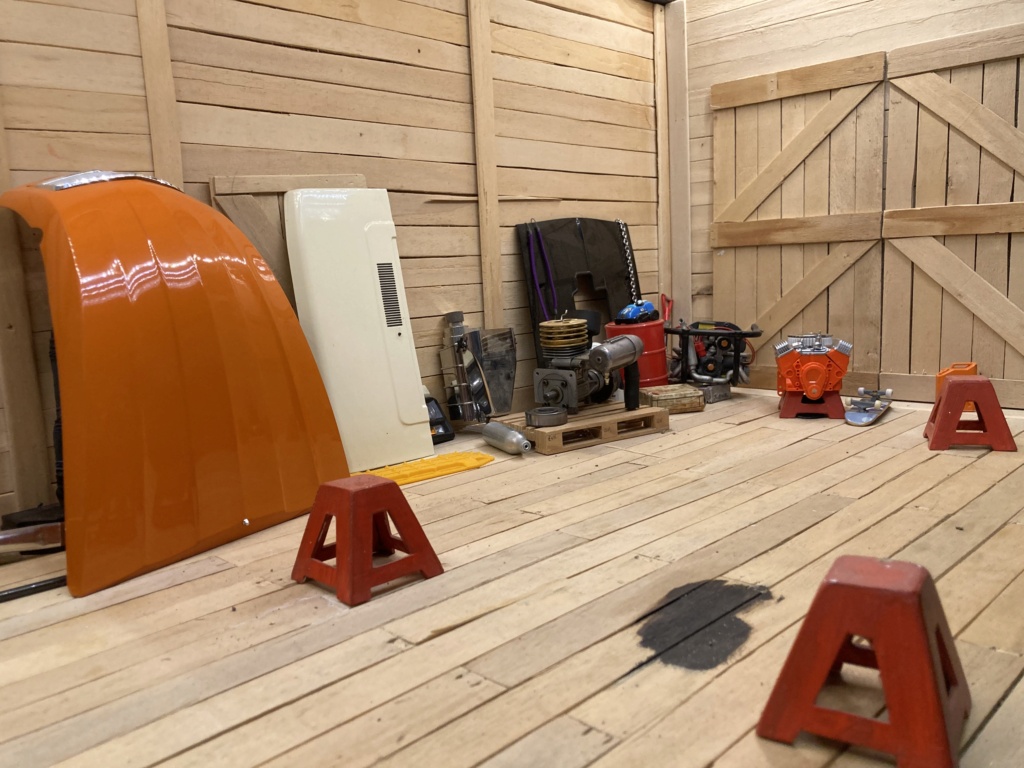

    Ça fait penser à une installe pour faire pousser des plantes qui font rire.. :hihi:
    Super ton capot de deuche.. (y)

    Yes on pourrait ce poser la question :hihi:
    Le capot merci altaya ;)

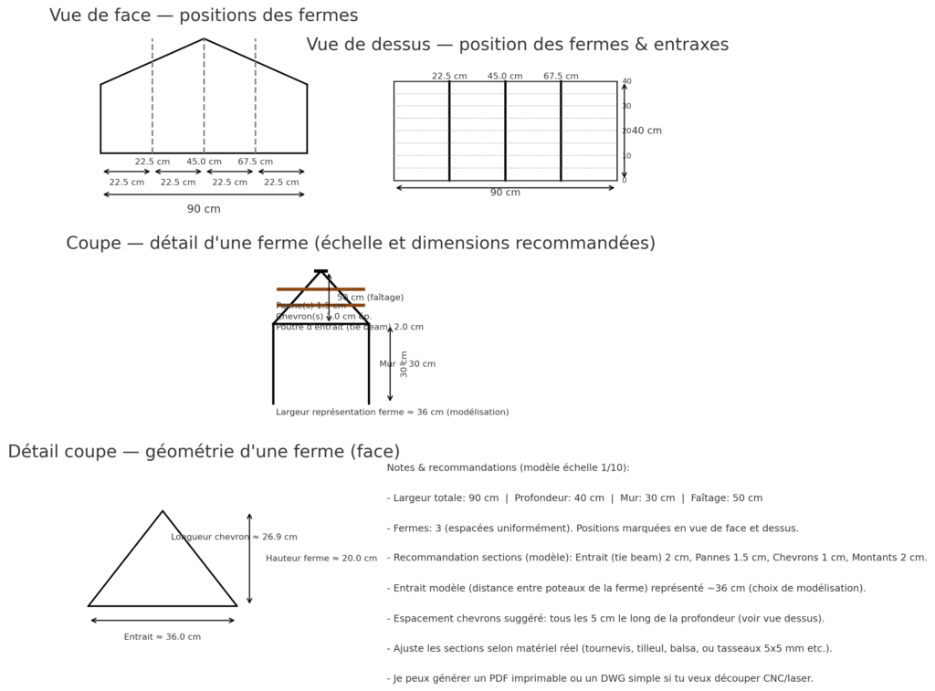

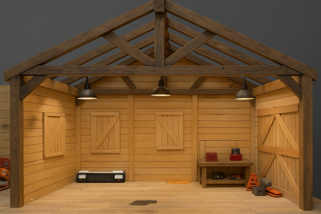

    Hello,
    Je vais tenter de terminer la grange avant la fin d’année :humhum:
    Je vais virer la partie éclairage studio en haut… Pour faire plus diorama en faisant une charpente ect…
    ‘Histoire de me motiver et d’avoir un aperçu j’ai demandé à chatgpt… C’est pas foufou mais il peut même sortir les plans sur différentes vues ;)
    À bientôt pour la suite….

    Top le garage, ça va être cool avec une charpente (y)
