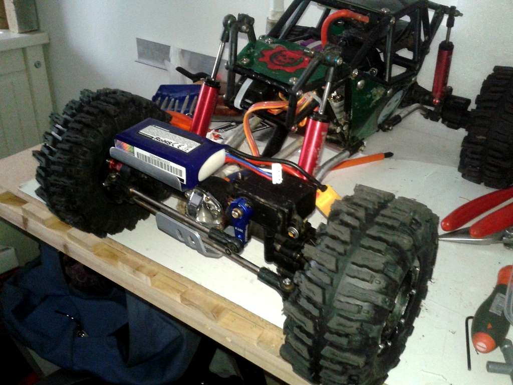

  12. BoB36
    BoB36 membre
    22 Mars 2015
    11
    J'ai trouve la cause du bruit :evil:
    Dans la transmission primaire ils ont oublié un axe sur un pignon
    ( celui du haut sur la photo)
  13. Thié___
    Thié___ membre
    17 Mars 2014
    524
    59
    ??? Tu l'as acheté en RTR ?
  14. BoB36
    BoB36 membre
    22 Mars 2015
    11
    Non en ARTR
  15. Thié___
    Thié___ membre
    17 Mars 2014
    524
    59
    Apparemment plus almost qu'il semblait ;)
    Le mien était d'occase. Le gars a mis des pignons 14/14 dans les pont avant, dans le déport au niveau des roues, au lieu d'un 14/16. Du coup, j'ai eu une roue qui tournait plus vite que les autres, un R1 qui tirait tout le temps à droite, et ça a fini par exploser le pignon et les roulements... Maintenant, curieusement, il tire droit et j'ai même l'impression qu'il franchit mieux :)
