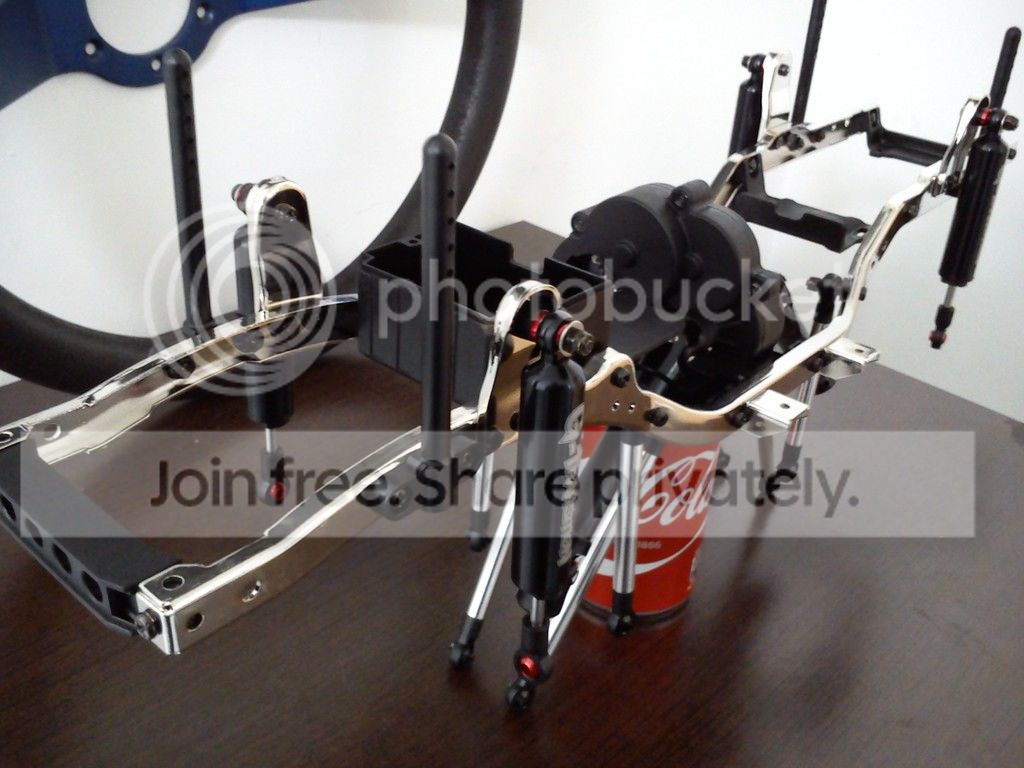

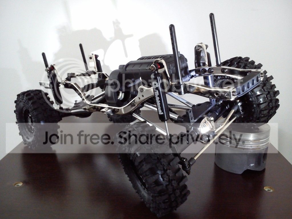

    Yes enfin le week end! j'ai enfin commencer! lol!!!
    je crée donc ce nouveau topic, par contre comme je vous l'avais dit désolé pour la qualité des photos! (fait avec le portable car pas d'APN)
    1°ere photo de ce soir! lol!!!
    Ca change des RC Drift, mais bon ça va bien quand même! (je découvre cette marque)
    - Point positif: y sont pas radin en vis et rondelles ( je vais devoir m'acheter une boite à casier juste pour cette RC! lol!!!)
    - Point négatif: une perte de temps de fou à me gratter la tête car erreur dans le manuel sur la page 9 et 10 (quand il dise vis "3x12mm round head screw" il ne faut pas ce fier au dessin car c'est une "3x10"!!! donc bien mesuré par vous même, c'est bien du "3x12" qu'il faut utilisé à ce moment là!!! 2 vis sur la page 9, et 2 autres sur la page 10! )
    Grosse journée de prévus demain, mais j'espère pouvoir continué demain soir encore un peut! lol!!!
    De toute façon je suis pas vraiment pressé, vu que je n'est pas encore la partie électro pour l'instant!!!

    J'avance doucement, mais surement! lol!!!
    voila pour ce dimanche, j'espère avoir un peut de temps les soirs en semaine pour continué!

    Et bien voila! Pour ce qui est du chassie c'est tout bon, il est en attente de la partie électro!

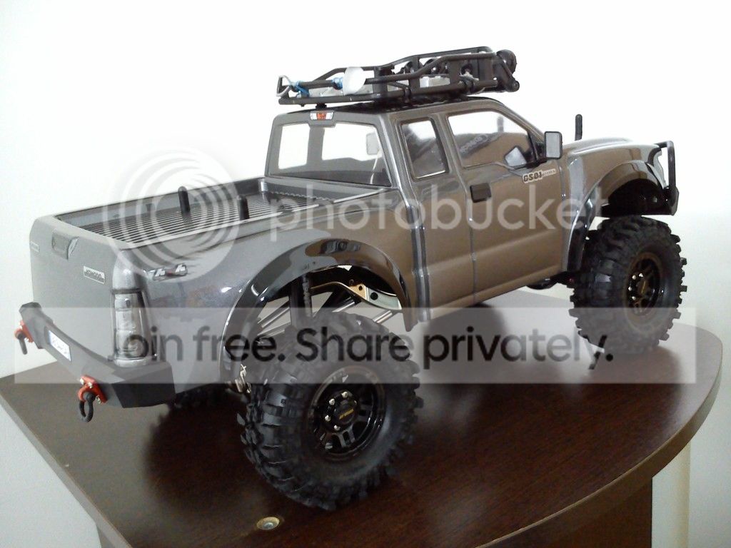

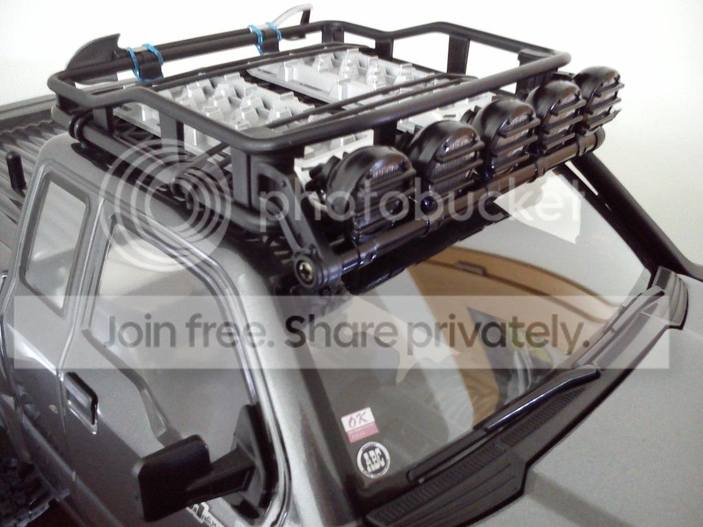

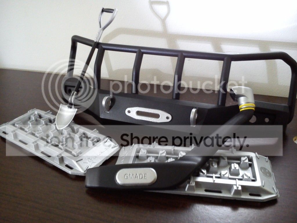

    Du coup je vais déjà prendre un peut d'avance sur la carrosserie je pense! du moins tout préparé car je n'est pas encore la peinture! lol!!! là je vous poste une photo des accessoires car il me rester un fond de Tamiya ps-41 (c'est des petits details, mais je trouve que ça pete! lol!!!)

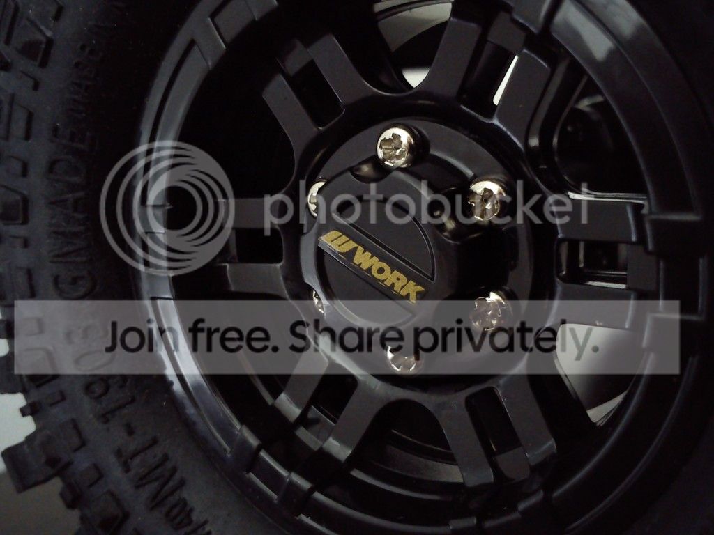

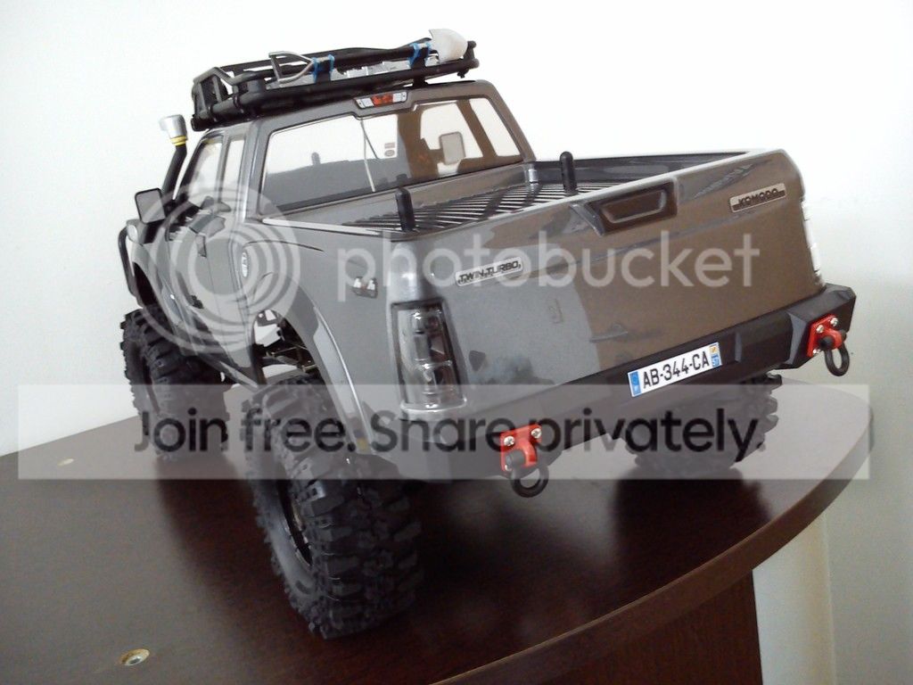

    Du nouveau! Bon j'ai toujours pas d'électro pour faire avancer la bête, donc toujours sur le visuel pour l'instant!!!

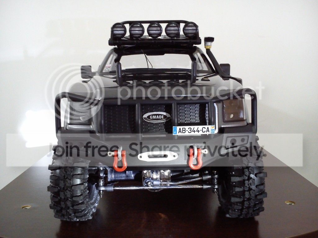

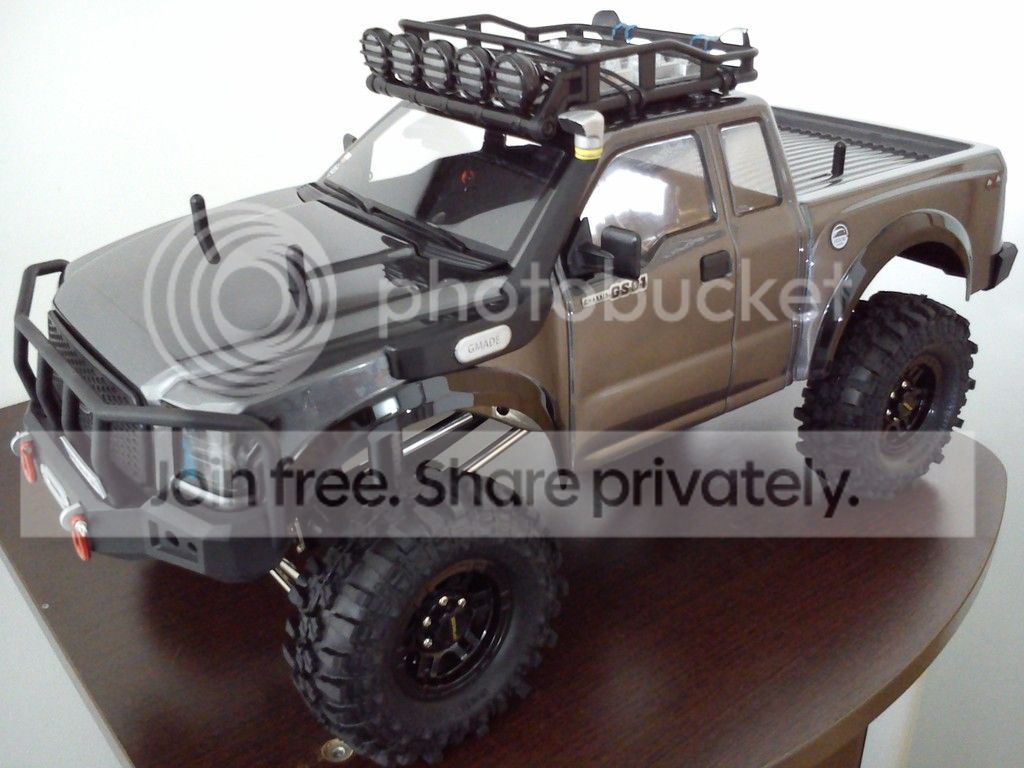

    Globalement je trouve le lexan de très bonne qualité, et les accessoires fournies s'intègrent pile poil!!!
    Le choix des couleurs ce n'était pas un secret, j'ai craqué pour le Gun metal Tamiya PS-23, Noir PS-5 et Bright silver PS-41.
    Voici quelques clichés vite fait:
    Maintenant j'attaque le kit led (Contrôleur Killer body + 17 leds), et j'aimerai bien trouvé une bâche pour la benne, ou alors je sais pas trop quoi car là ça manque cruellement de profondeur!
    Et bien sur la partie électro va suivre dans la foulé! je suis bientôt en congé dans quelques semaines donc j'espère pouvoir rouler prochainement! (Commande validé, là j'attend mon facteur lol!!!! donc ce sera finalement un combo SkyRC Cheetah 60A sensored avec son moteur 21,5T 1600KV, un servo Power HD LF-20MG de 20Kg, un chargeur Hobbytech 80W et deux Li-Po 4200mAh. Bref ça vient bon quoi! mdr!!!!!

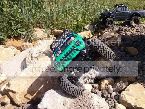

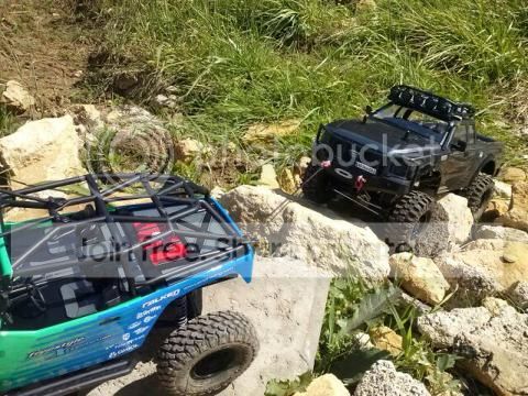

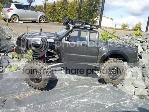

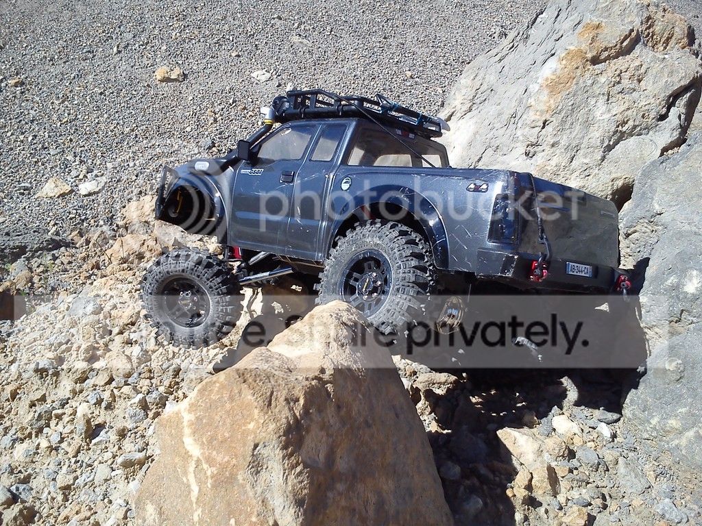

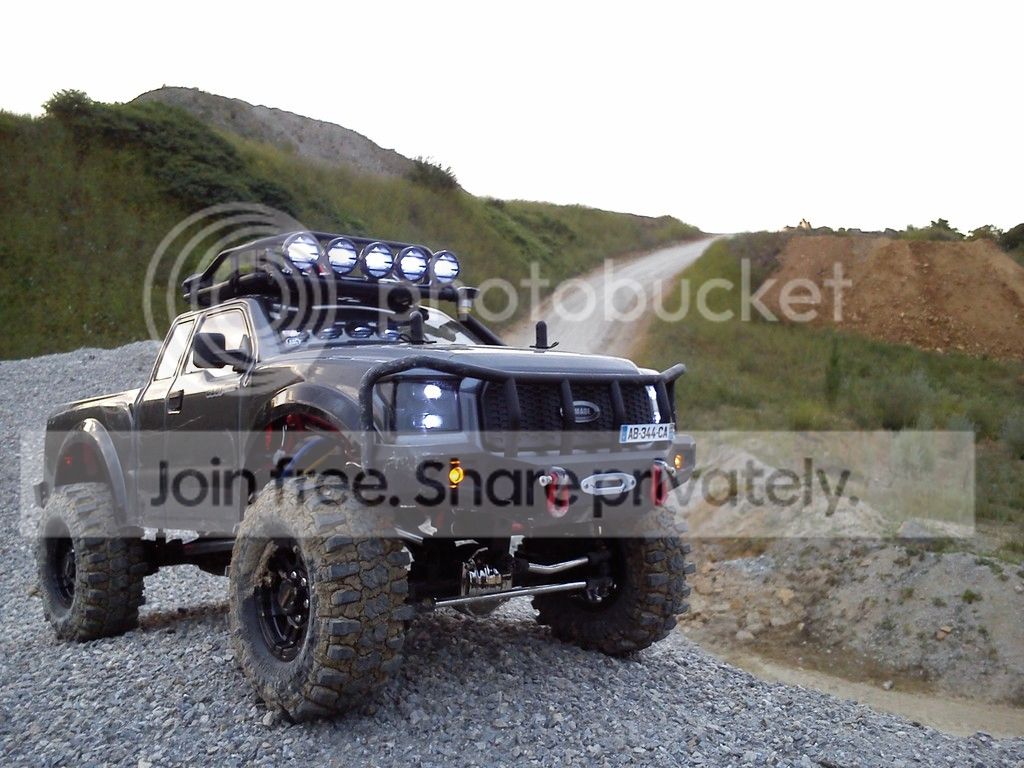

    Premiere sortie!!!!!!!!!!
    Et en plus je n'était pas seul! (un deuxième pote de RC Drift convertie! SCX10 RTR Jeep Falken)
    Sinon que dire du Komodo! c'est géniale!!! il passe très bien, mais face à la carrosserie courte du Jeep, je suis un peut pénalisé sur la longueur des portes à faux! l'huile d'origine des amortisseurs (indice ????) est très bien avec les rondelles 3 troues! les pneus d'origine sont fabuleux! peut être les jantes pas asser lourdes, car certaine monté à paroi lisse et les gros devers m'on fait un peut galéré! lol!!! le 55t et pignon de 12 dents sont nickel, et le WP-1060 est tres precis! bref super aprems, vraiment ravi de mon engin!!! voici quelques photos prise par le pote avec son tel:

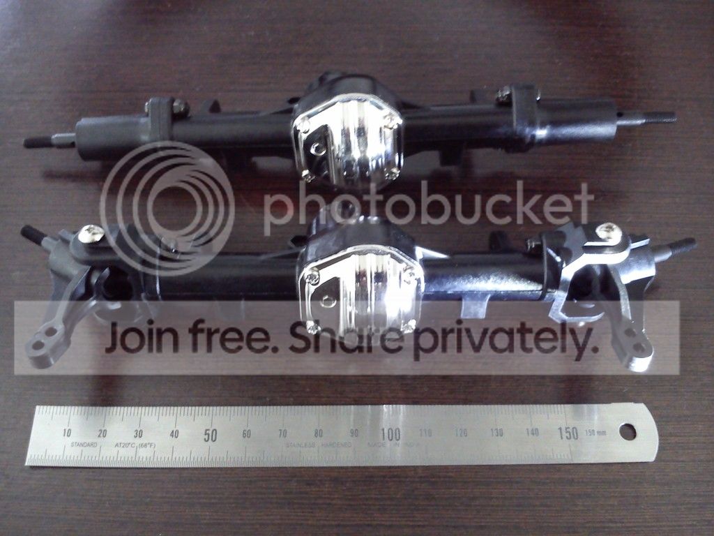

    Quelques news pour mon 1er entretien complet, donc démontage de tout, et remontage avec mes 1ere options! yehhhhhhhh!!!!!
    - Fusées alu zero ackerman (gm30003)
    - Barre de direction alu zero ackerman (gm30004)
    - Support de fusées alu c-hub (gm52120s)
    - Cardans CVA (gm52109s)
    - Palonnier alu (GPM racing)
    - Et pour finir, sur les conseils de @gicab ce magnifique combo brushless sensored
